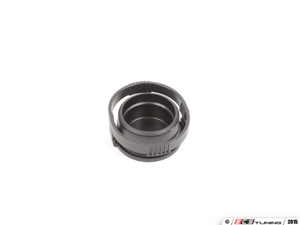

На самом деле помимо заглушки на ГБЦ требуется еще одна заглушка на короб фильтра) но я не нашел лишних 333р, наверное потому что не искал и потратил их на пиво и поступил как настоящий варвар.

Нормально. У меня вместо заглушки в коробе воздушного фильтра зарядка автомобильная под прикуриватель))))

1j0131510, заглушка )
Номер от настоящей) которая 3 полторашки пива стоит :D
