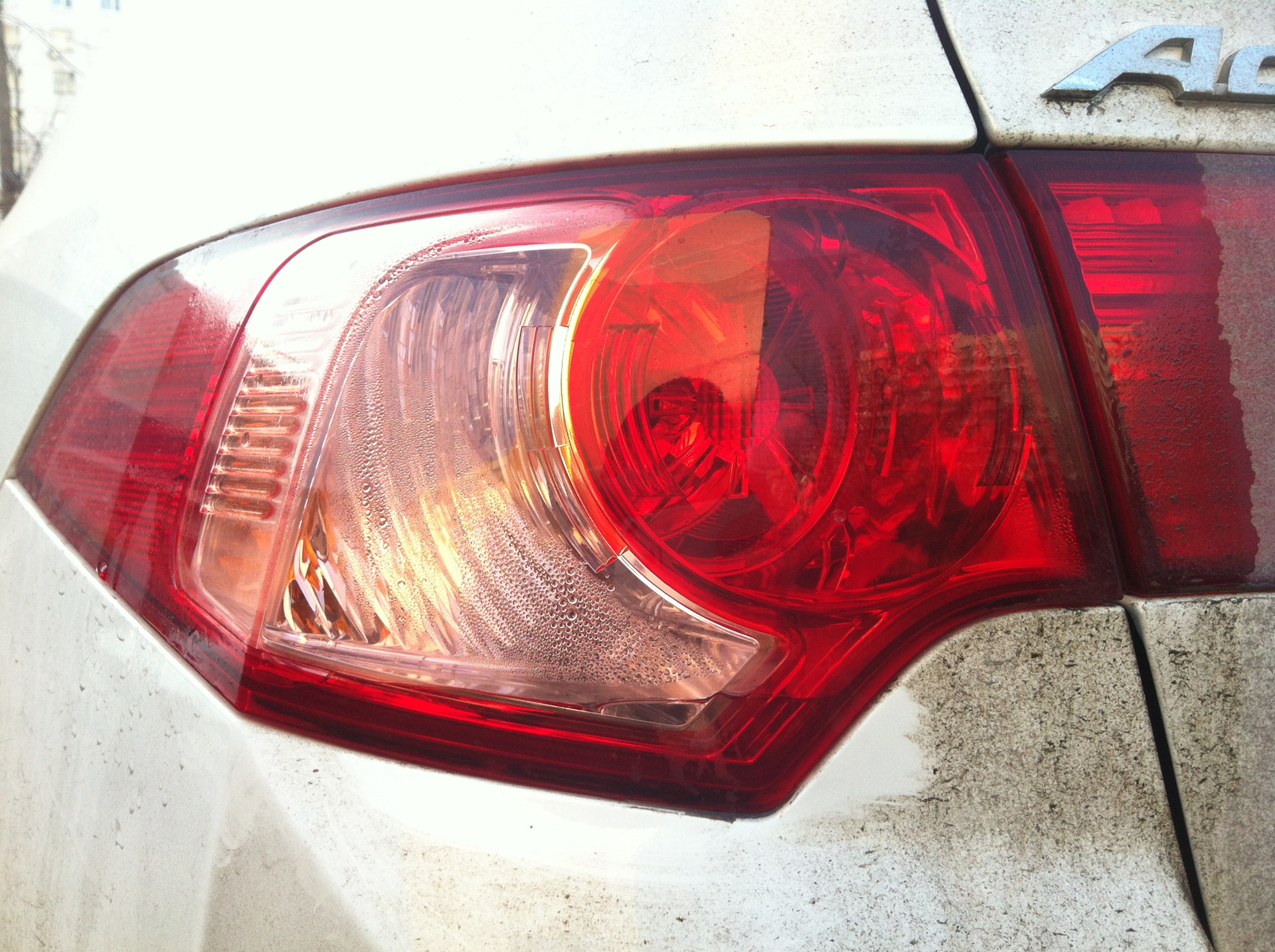

Да я вот тоже думаю, разобрать можно, но сколько она будет работать после ремонта, может через неделю опять начнет залипать… Еще знаешь че стремно — у меня на 2ю зиму задний стопак начал потеть, а потом вообще лужа образовалась, хорошо еще машина была на гарантии и мне его бесплатно поменяли. Хотя по началу разводили меня и говорили что типа ты сам виноват, наверное зацепил стопаком столб какой нибудь и сделал трещину… Хотели на меня повесить то что фара запотела
