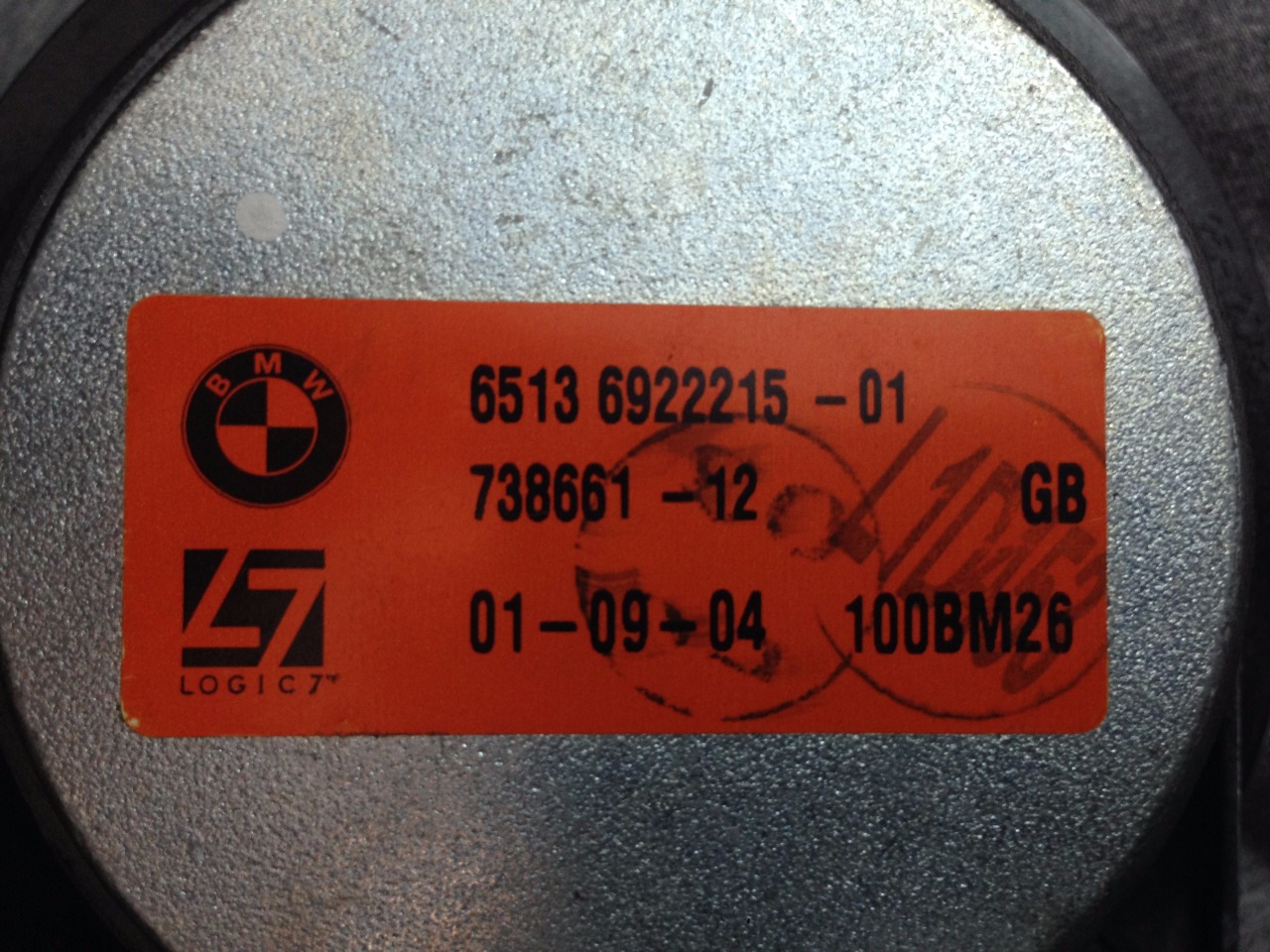

а что за динамики))
Сняты с 645й индивидуал,
