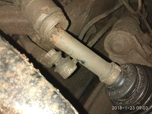

У меня от моей турчанки остался левый привод, захрустел ШРУС, я купил новый оригинал, а он в сборе с валом шел. Соответственно старый вал с поломанным ШРУСом остался, фотки могу скинуть в ЛС
Дефектный привод. Привод у меня есть левый в сборе. Палки тоже есть, но их много и я не уверен подойдут или нет. Но лучше по разборкам подписать и поныть. А то пересылки дорогой
К вашему сожалению на хетчбеках японской сборки тоже стоят гниющие привода…На седанах с этим все отлично…У нас сам этот демфер другой и он с одной стороны, с правой…

А у меня королла 2006года, брал с новья .Никаких демферов не наблюдается, хоть и не пруль, но по вину бъётся японской сборки!

Спасибо ! Я его сниму, хочу шлицы посчитать и длину . Пришли фото если не трудно .
На разборках прулей. Мне подобрали за 2500 от тоета ора
Я по местным спрасил, привод был только у одних 10000 а аналоги они не знают . Но про OPA я поспрашиваю . Предложили новый корейский вал за 4600.

У меня японской сборки королла, такой проблемы нет…
Проверял? У меня тоже Япка, но привод уже меняный
Занятно :) но, что примечательно, на прулей разборе сказали, что абсолютное большинство япных приводов без демпферов
Возможно…У меня демфер полностью резиновый и его спокойно можно рукой с места сдвинуть…Я иногда сдвигаю просто глянуть как там дела)))
На каком пробеге сломался?
103300 -2006 год …
