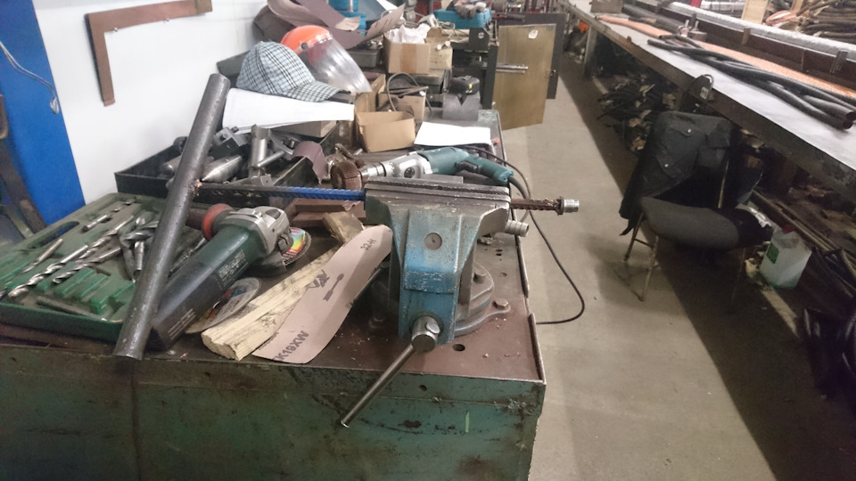

Теперь касательно самой замены — не обошлось без косяков. Заливная пробка ни в какую не хотела откручиваться, даже срезало шлицы на звёздочке. Благо есть все условия для ремонта и было принято решение поверх этой пробки наварить арматуру и открутить при помощи рычага. Пробка поддалась, а чтобы не изготавливать новую, просто приварил к её верхней части гайку на 19. Сливная пробка открутилась с усилием, но без проблем. Остаток масла составил 1,25 вместо положенных 1,75л. Есть вероятность что какое-то время голодала пятая передача.
