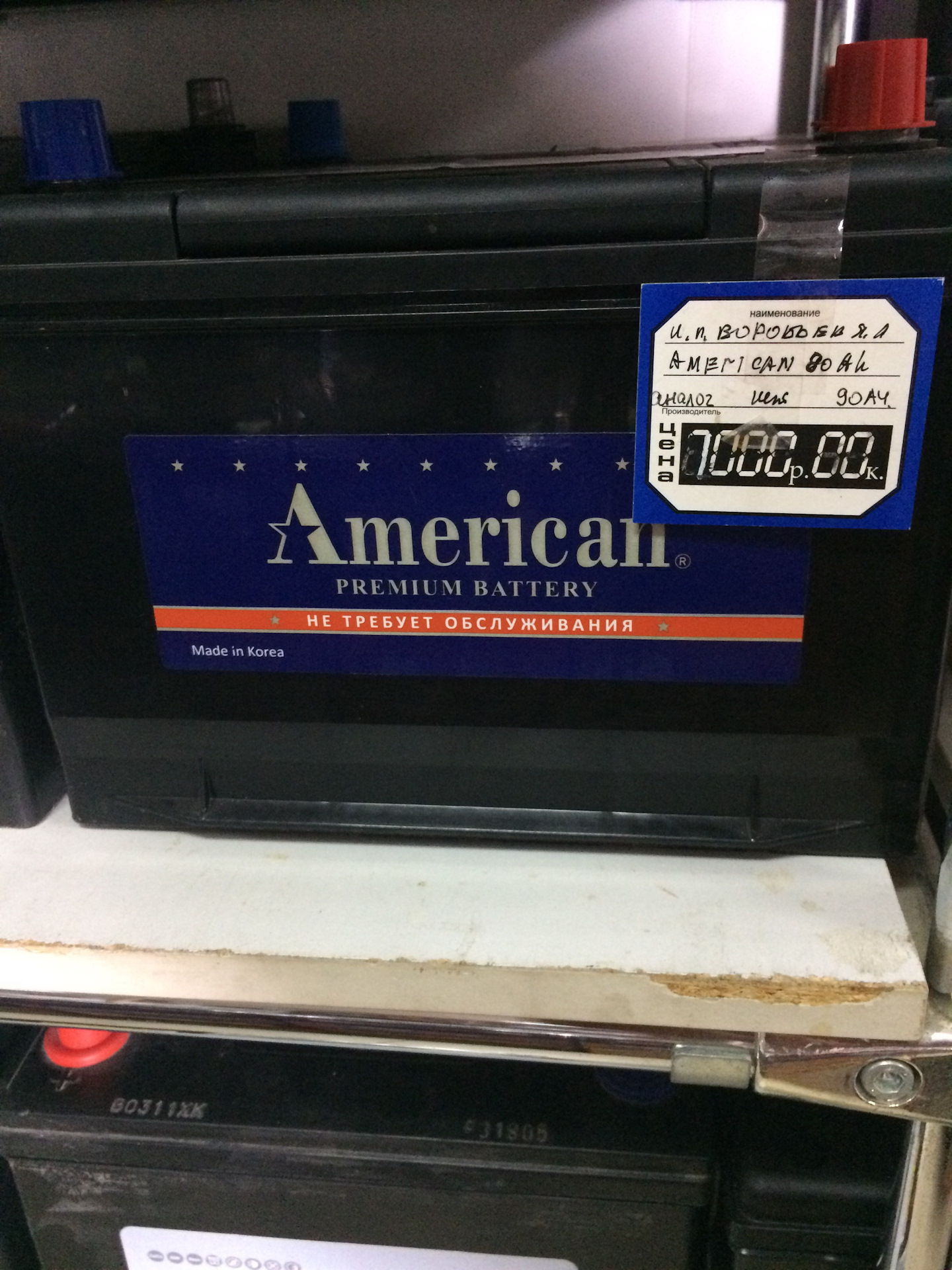

Все прочёл! Интересно, в итоге каша!))) Че на сорик хм взять то?! Можешь модель написать!))
American 95D26L, но можешь взять ёмкость поменьше 70-85 Ач, на бензиновый Сорик хватит

Подскажи по этому, норм?! 80 ампер он)) тип говорит должен потянуть врет или нет?))
Пусковой ток хороший, бенщиноаому Сорика за глаза, если полярность и размеры подходят, то бери.
Но лучше посмотри в интернете, там такую модель наверняка на 1-1.5 т.р. дешевле купишь
Понял спасибо! Времени нет просто ждать!)) Он лучше чем делкор или нет? На делкоре все местные настаивают)))
Может и не лучше, но не хуже точно!

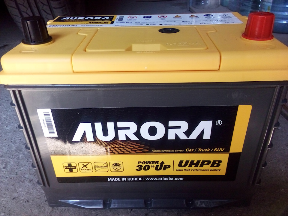

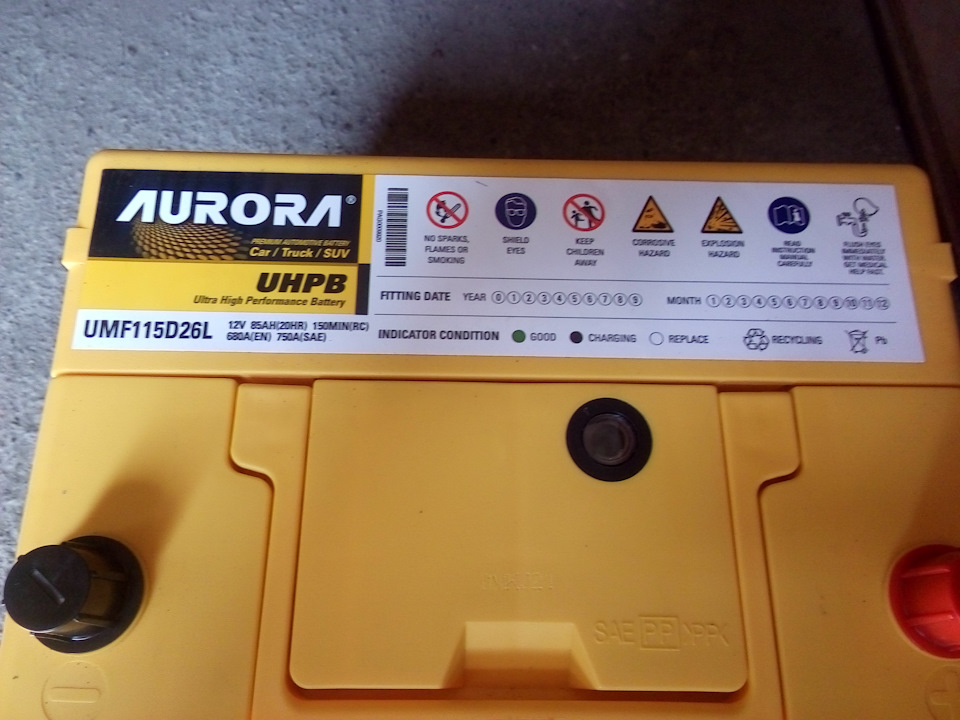

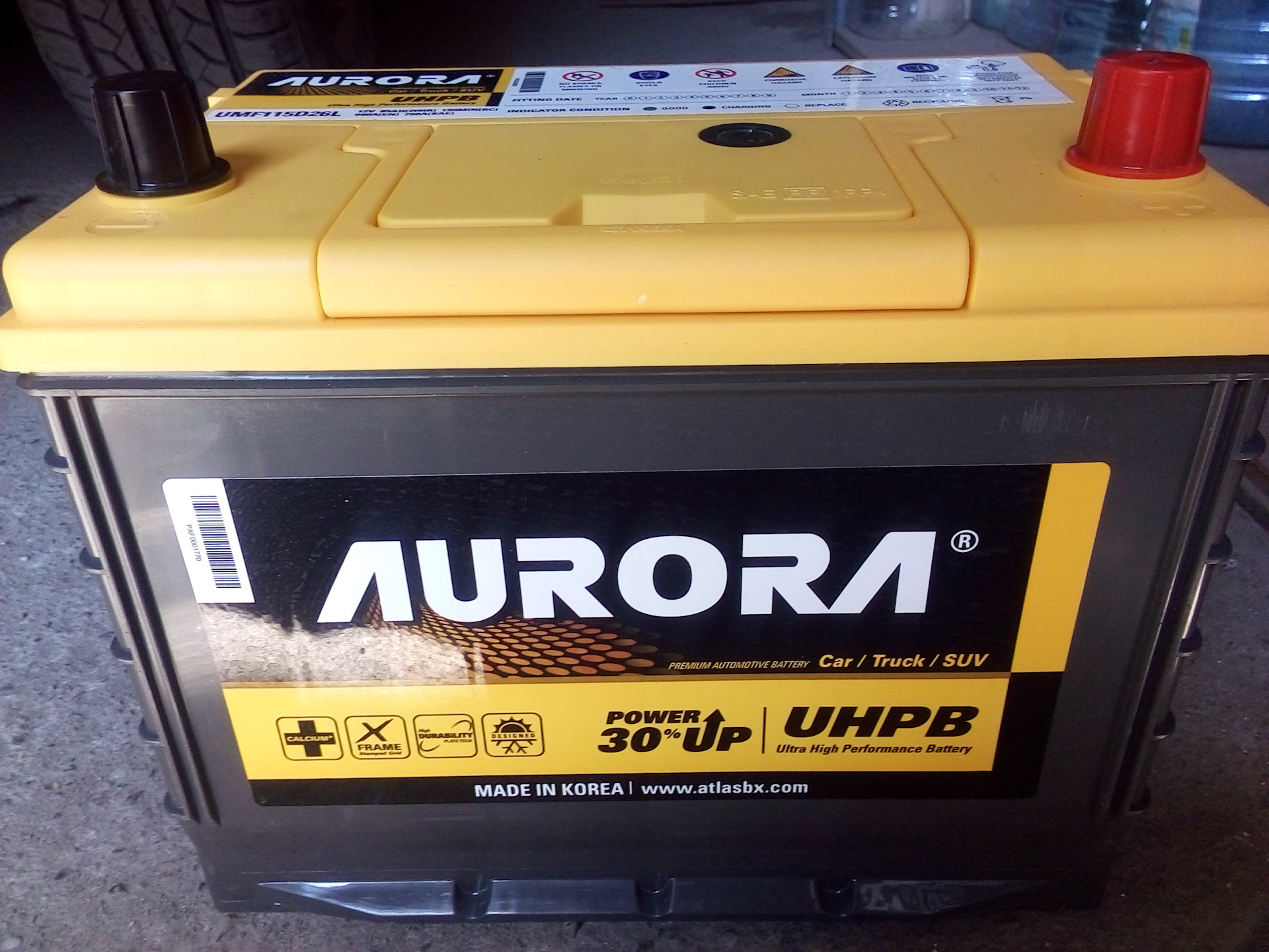

А про этот акб что скажите? Вроде фирма известная.
У нас Аврора не распространена, но это тот же Атлас.
По характеристикам не плох, но качество как у Солайта, если не хуже.
