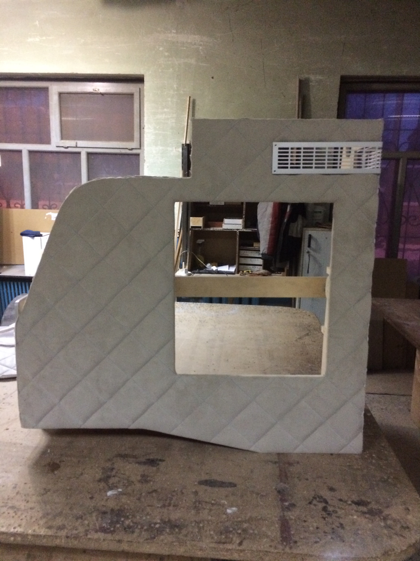

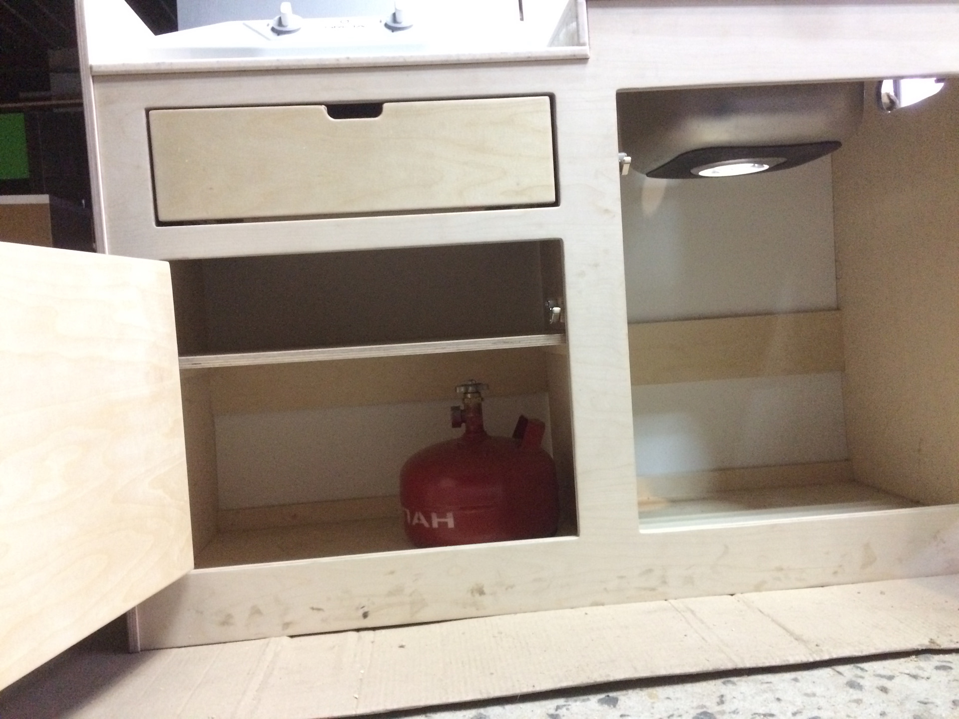

Вот и пришло время показать Вам что сделано по автомобилю, поделиться размерами мебели и описать её.

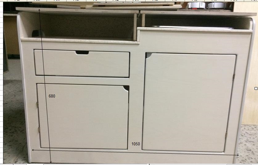

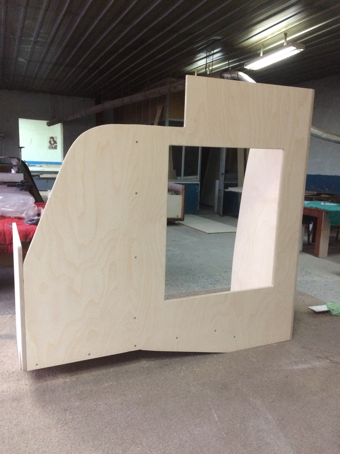

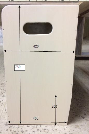

Как я уже говорил мебель изготовлена из влагостойкой фанеры толщиной 12 мм. В чём её преимущества я уже писал, но выложу две фотки для сравнения, обратите внимание на её вес при одинаковых размерах.Про износостойкость тоже не буду… и так всё понятно.
Сверху на фанеру ложил полиуритановый грунт и краску лёгкий беж так что бы было видно структуру дерева.

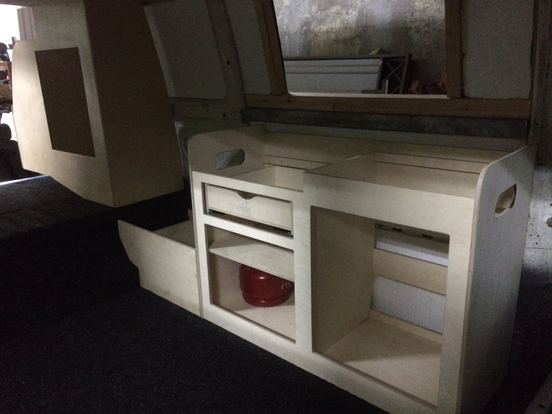

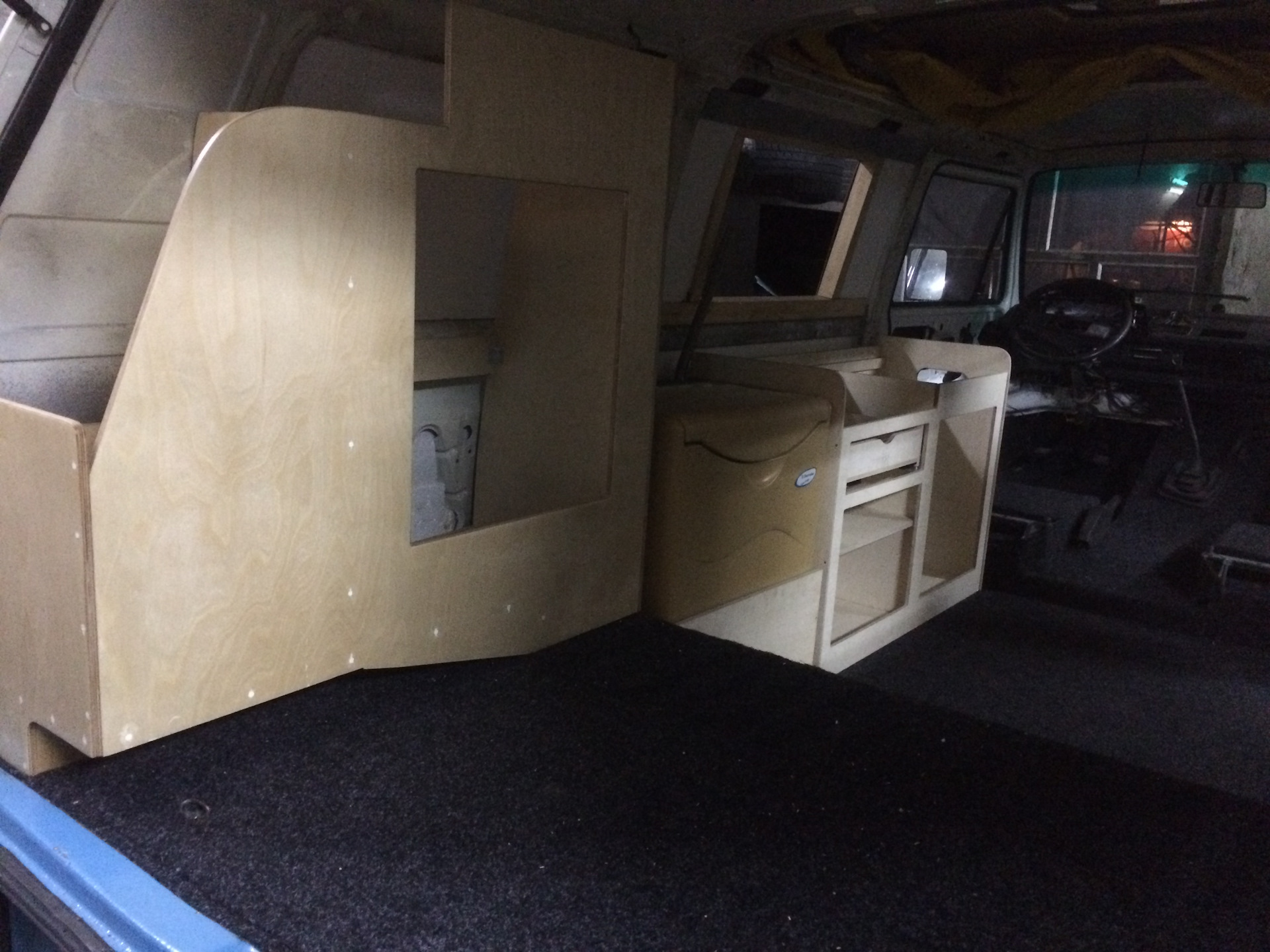

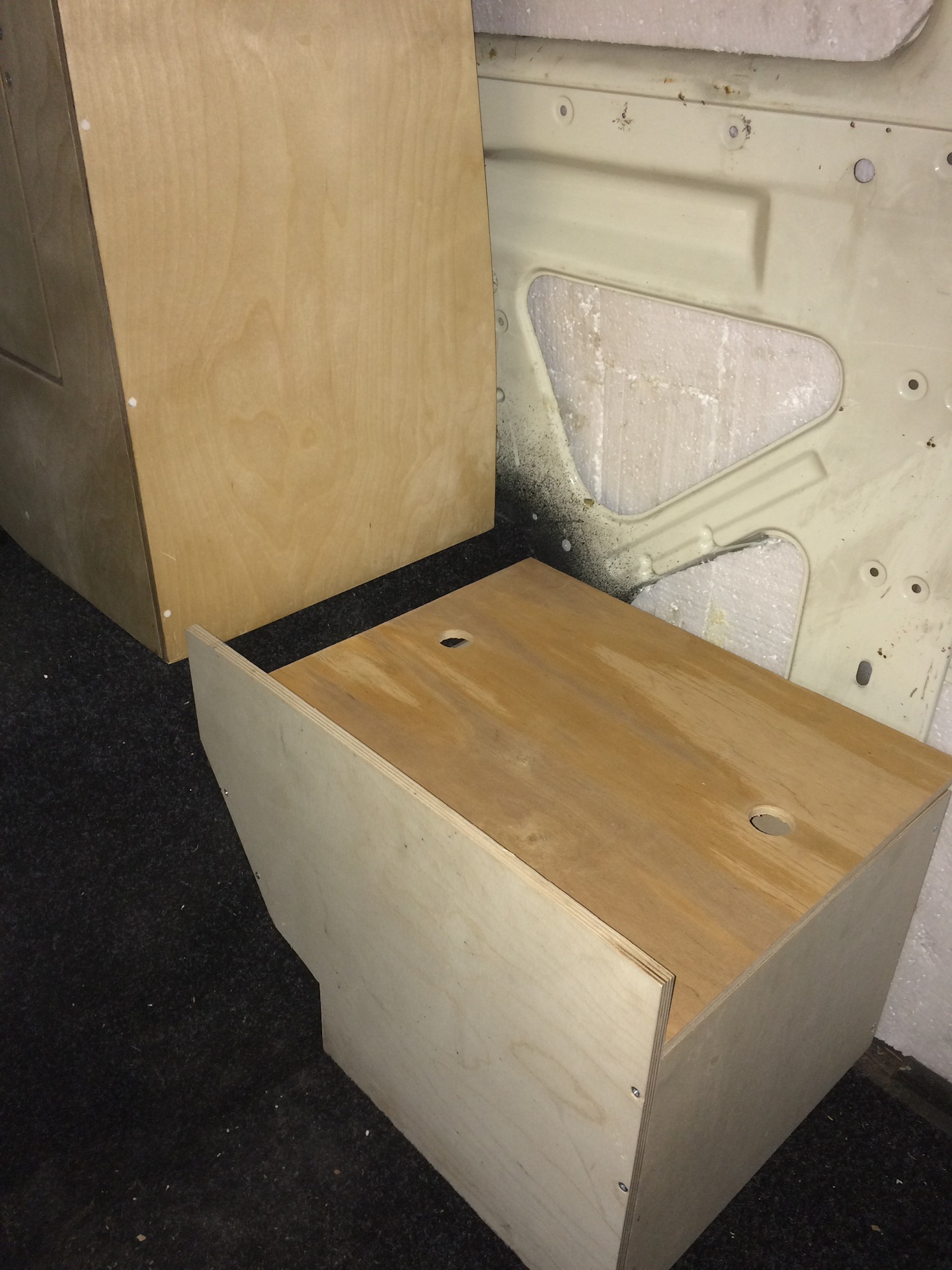

Вся мебель сгруппирована на два сегмента- стационарную и мобильную(выносную), стационарная- жёстко закреплена в авто- это шкаф с душевой установкой и электроблока (установлен инвертор на 4000 Вт) так же на нём сверху закреплены полки для вещей и динамиков. Ешё стационарно закреплён шкафчик под холодильник в котором будет находиться дополнительный аккумулятор на 100 А ч.

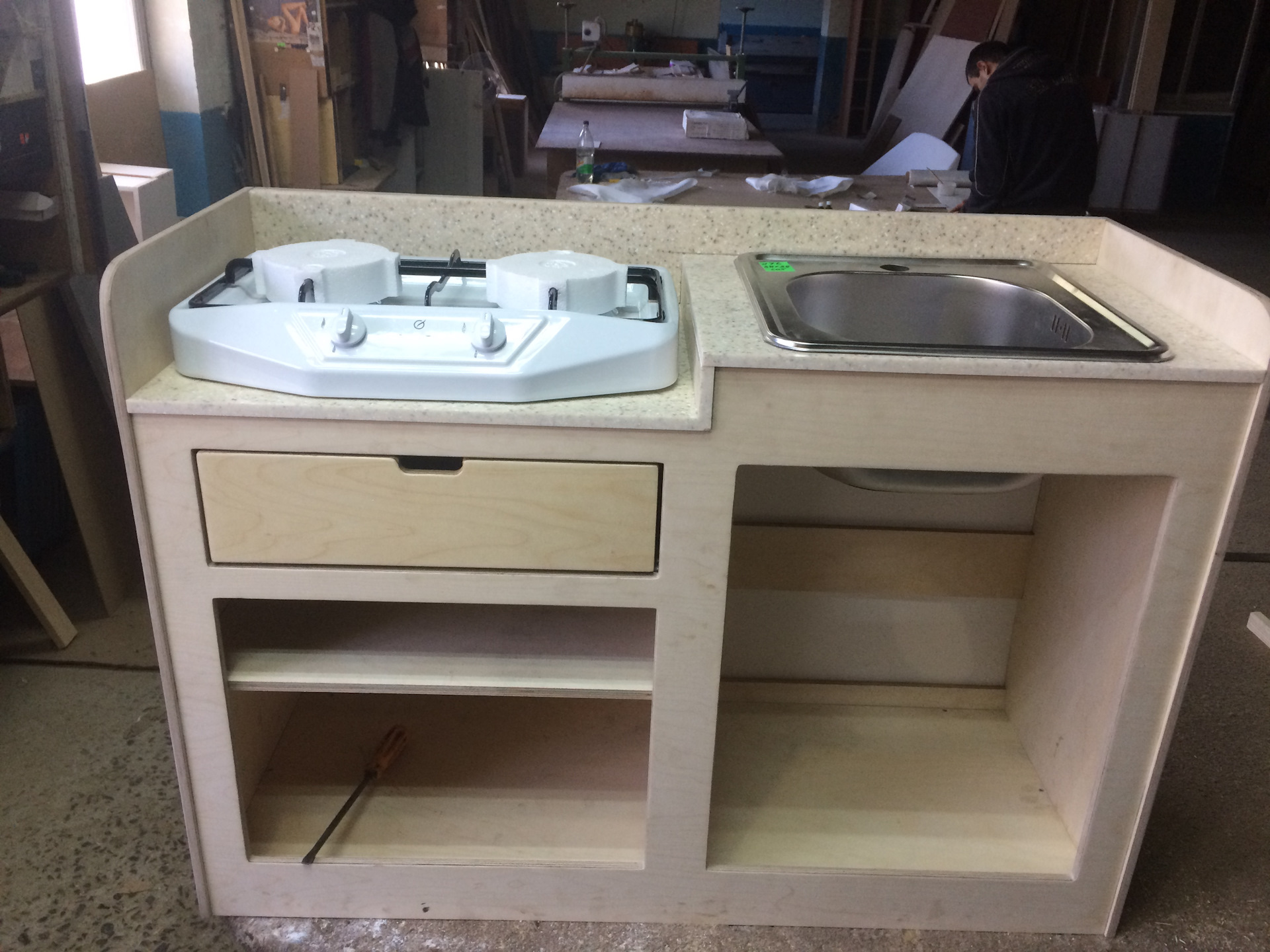

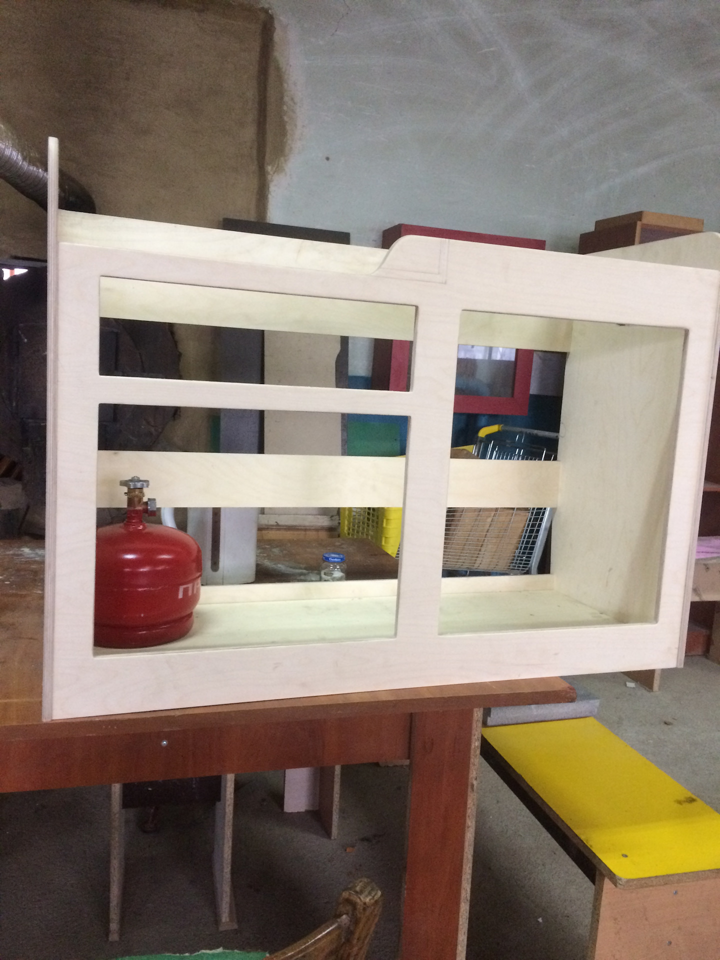

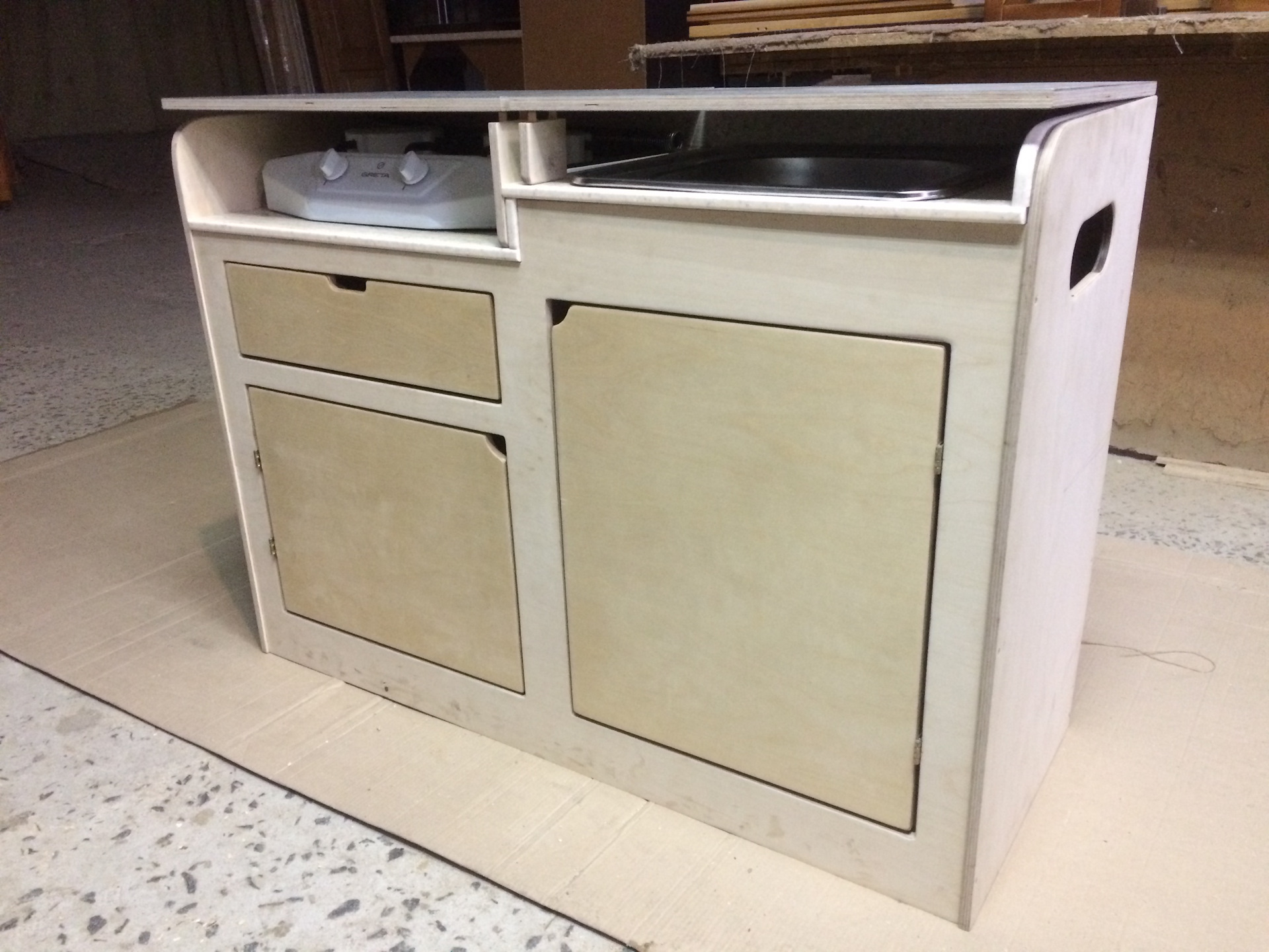

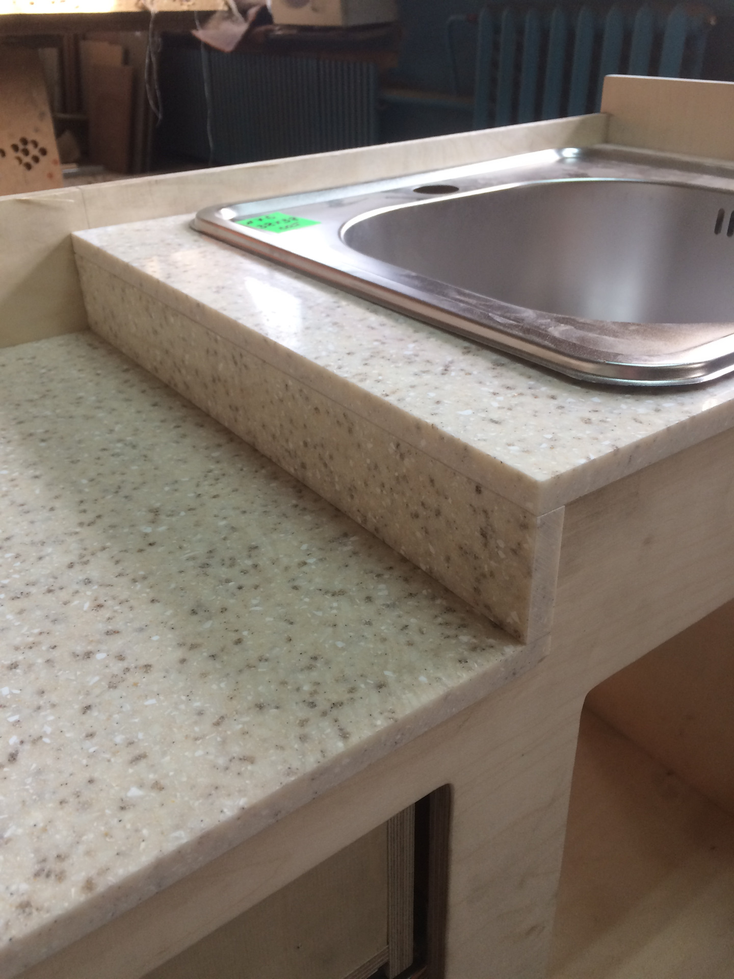

МОБИЛЬНАЯ часть -это кухонный блок включающий в себя; плита газовая двух комфорочная, газ балон на 5 литров, мойка с краном, бак для воды и сливом воды, пару полок для кухонных принадлежностей и шухляду с доводчиками. Две дверцы открываются нажатием на них. Сверху складной столик разделённый на две части и покрытый пластиком
Мобильный блок крепится к кузову при помощи стяжек, которые часто используются для натяжения троса.
Обратите внимание что вся мебель стоит под одну линию.
Сегодня покажу мобильную часть.

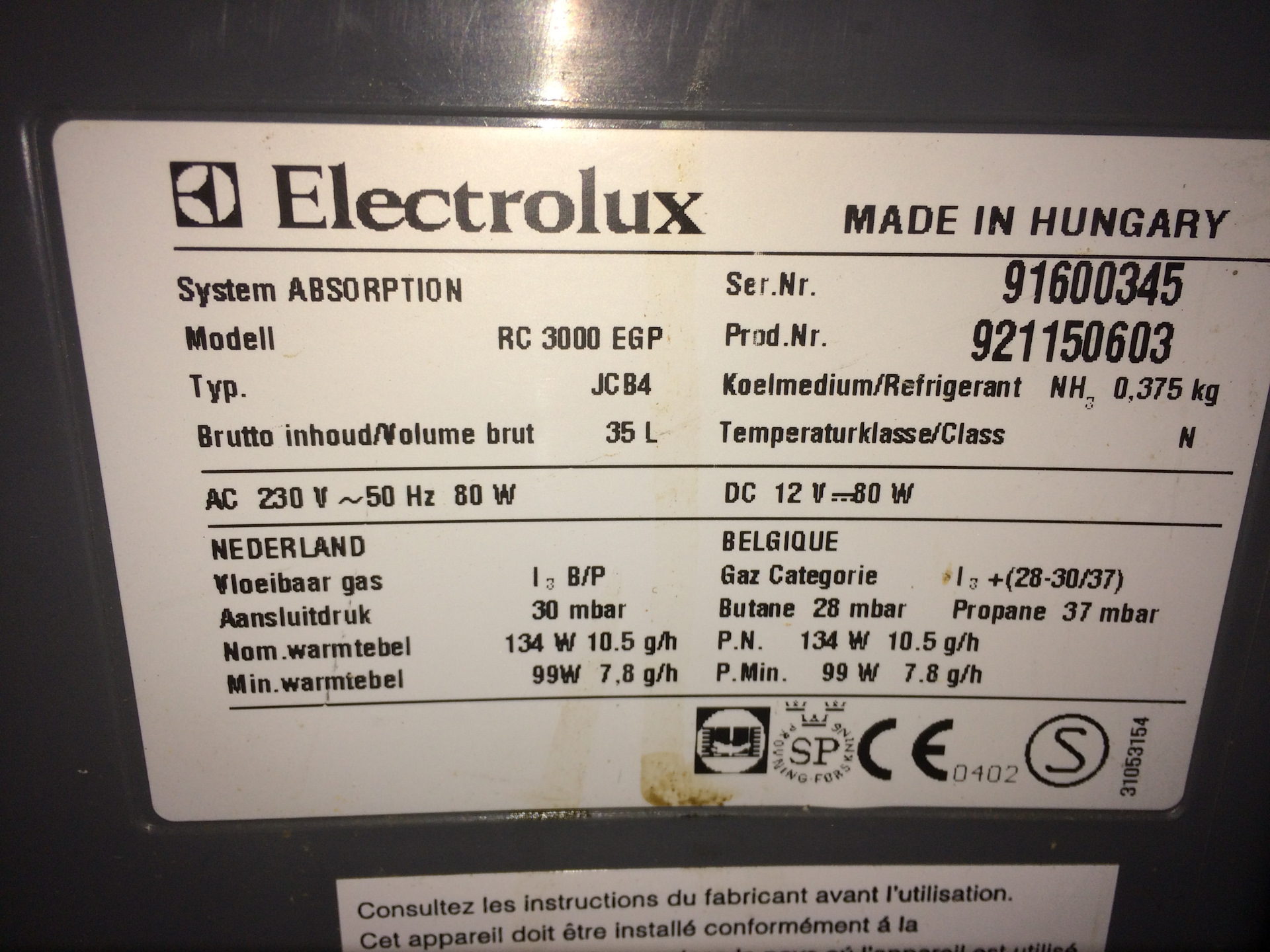

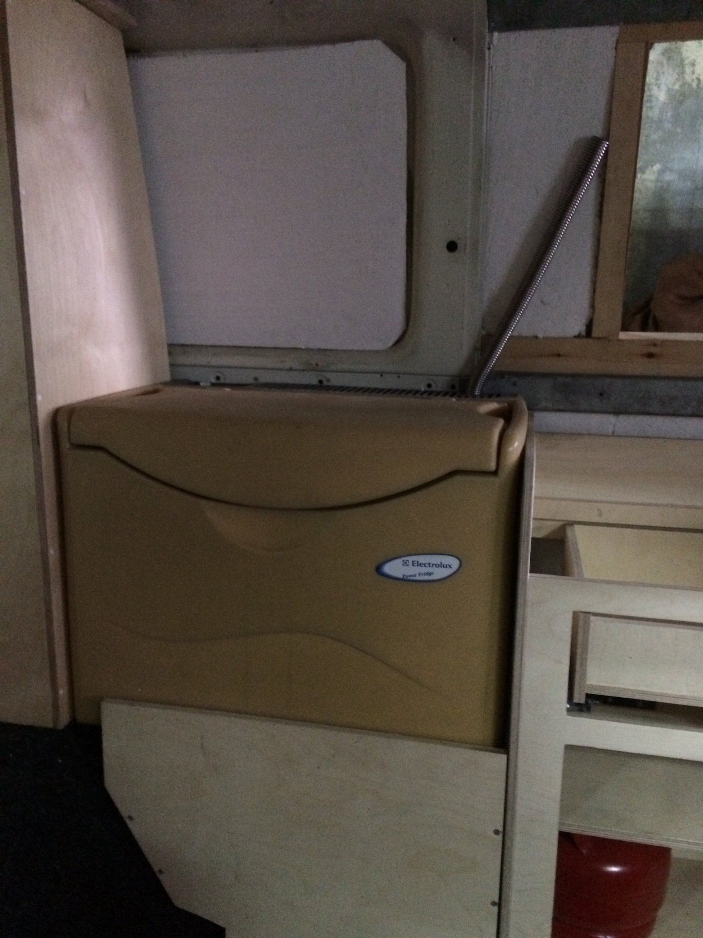

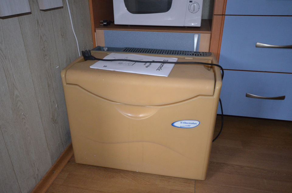

А золодильник какой?
ниже все данные
А что за насадки на плите? Вроде с ней такие не продаются)
Это видимо Вы увидели транспортные накладки, они из пенопласта для транспортировки
У меня такая же плита, нужно тоже так сделать))

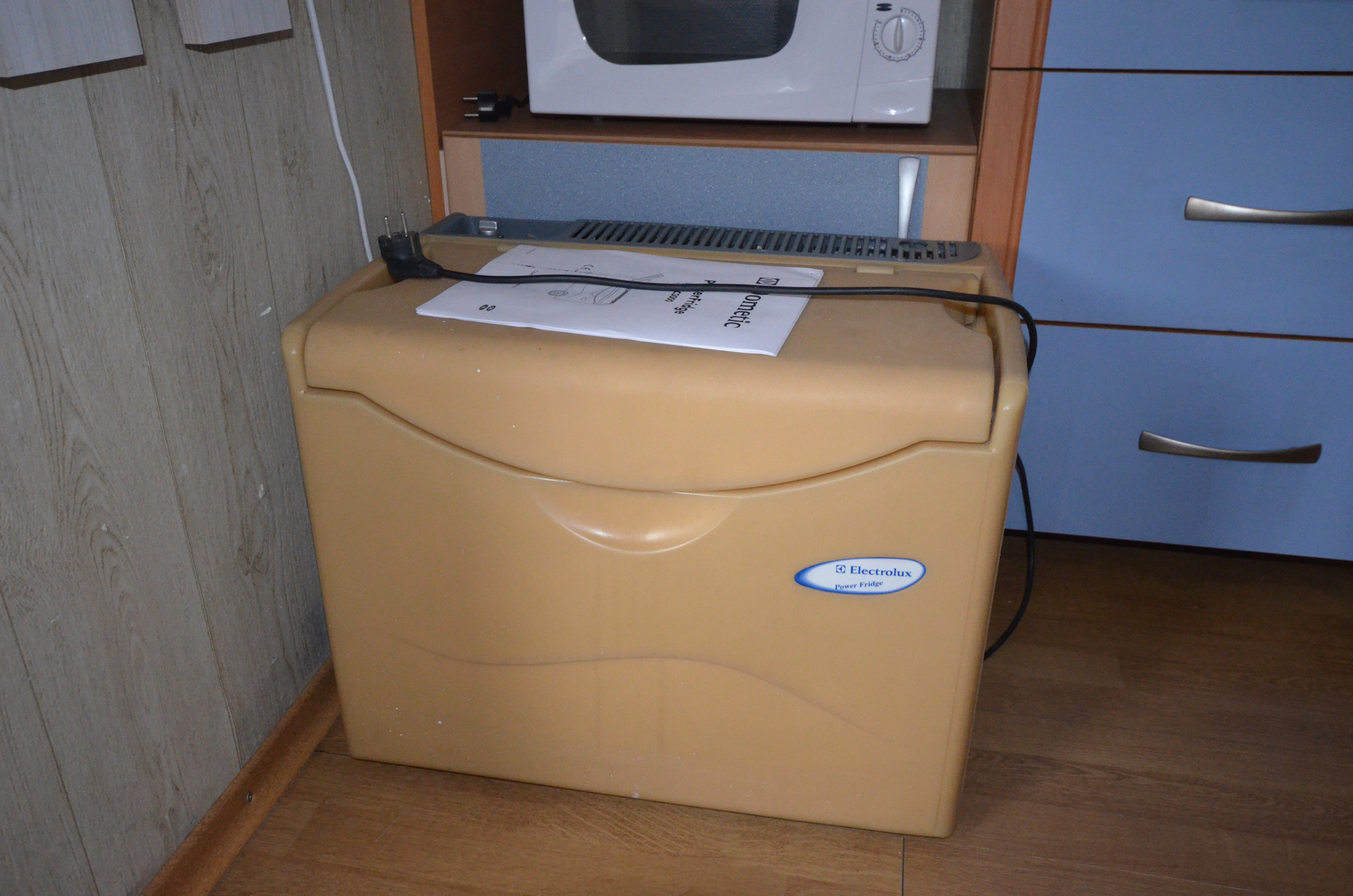

дуже гарно, яка модель холодильника?
электролюкс 220,12, газ
Дякую) там має бути артикул, модель(набита ззаді на холодильнику)
сфотографировал
дуже дуже дякую!) щастя вам і здоров*я!

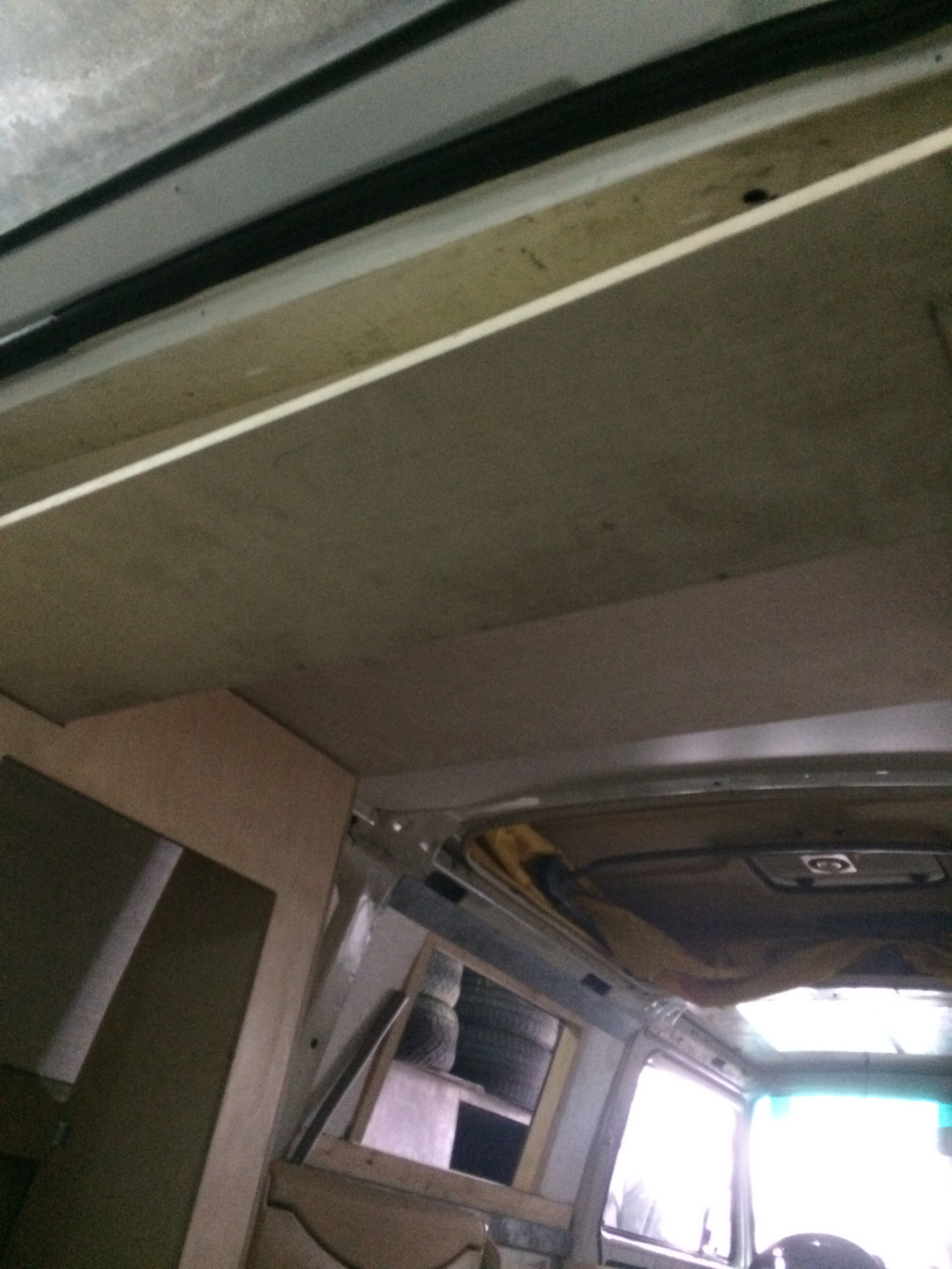

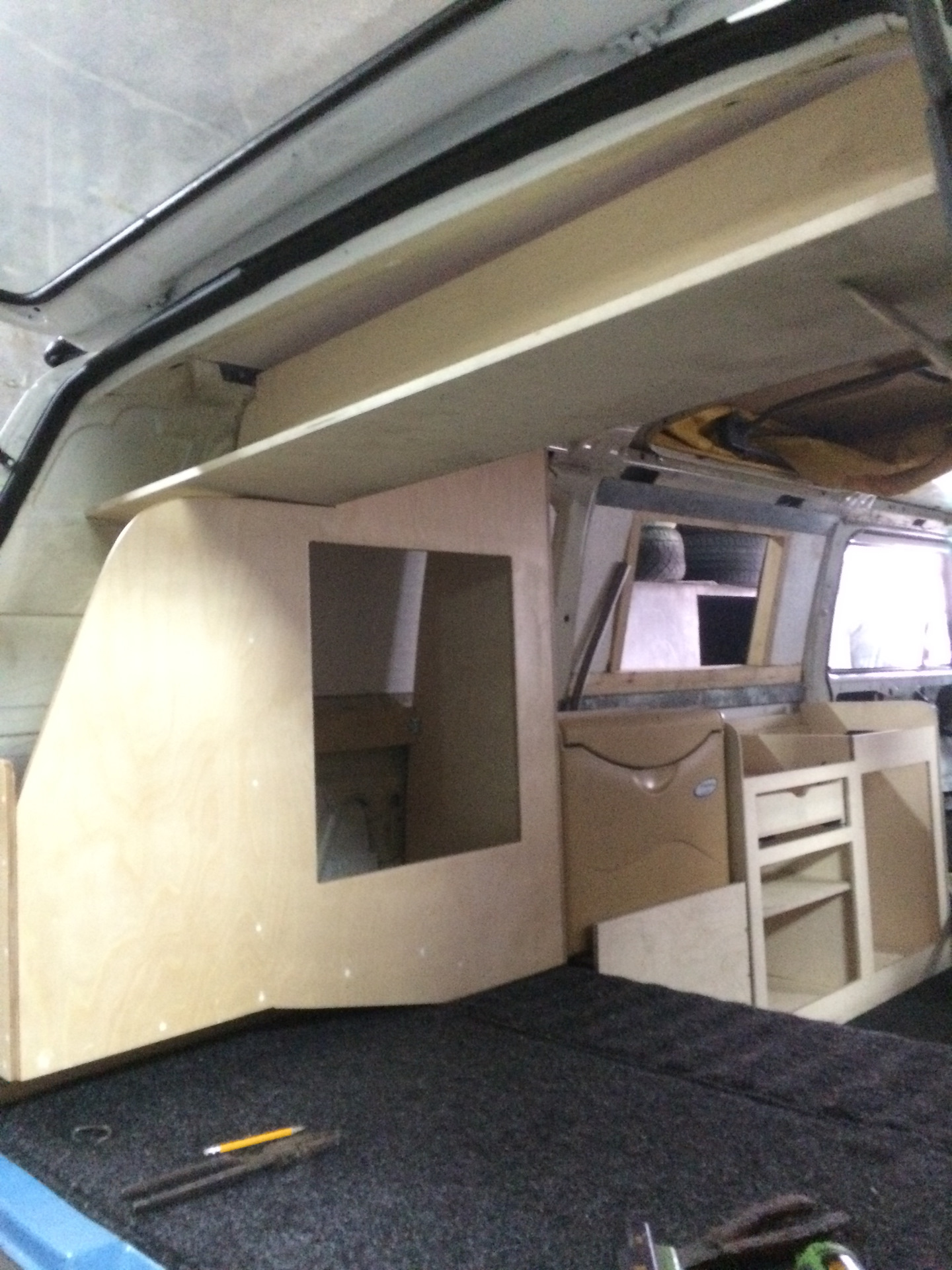

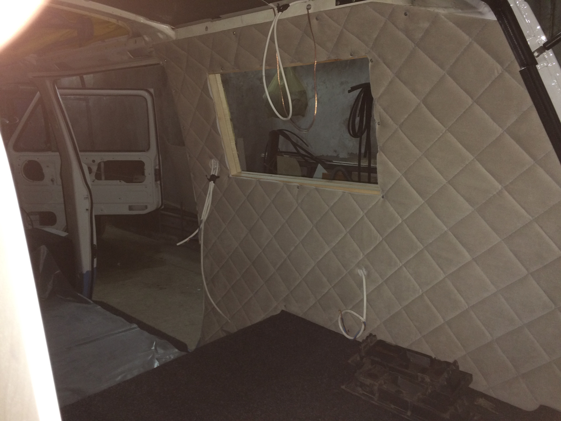

я смотрю люк большой, как будешь крышу делать?
она есть
ааа… это не люк… я про потолок, думал как будешь делать
почти все это полка сверху, а точнее снизу обшита тканью как по бокам. Дальше покажу

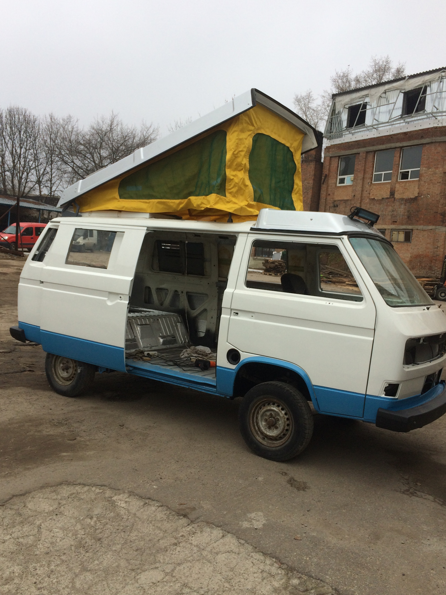

Окно деревянное?
нет-это деревянные вставки они такие и были, я их поменял на новые и пропитку сделал
