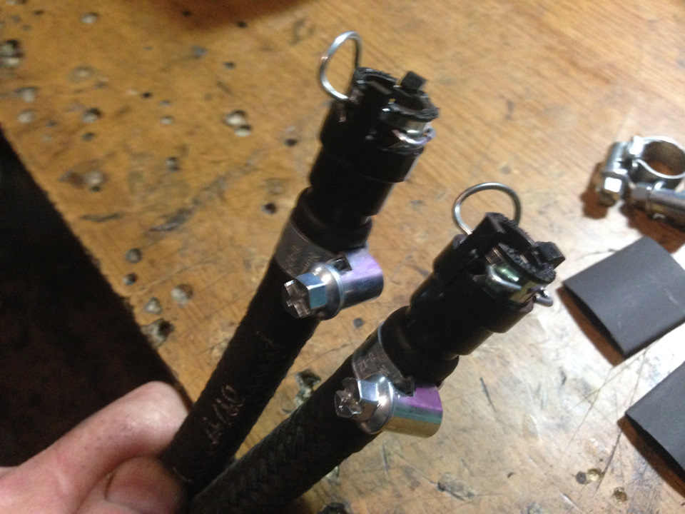

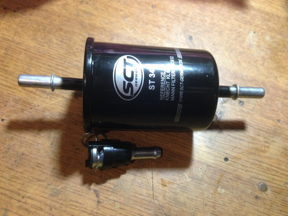

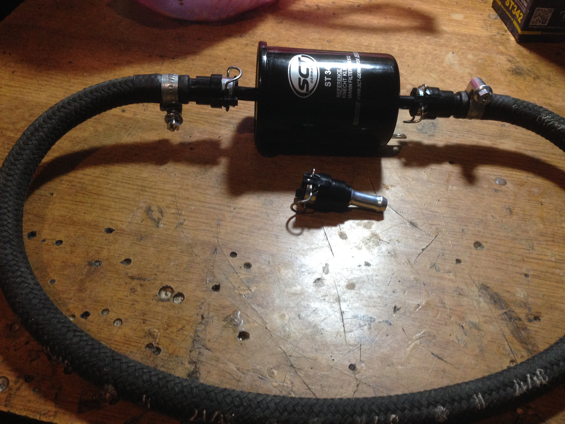

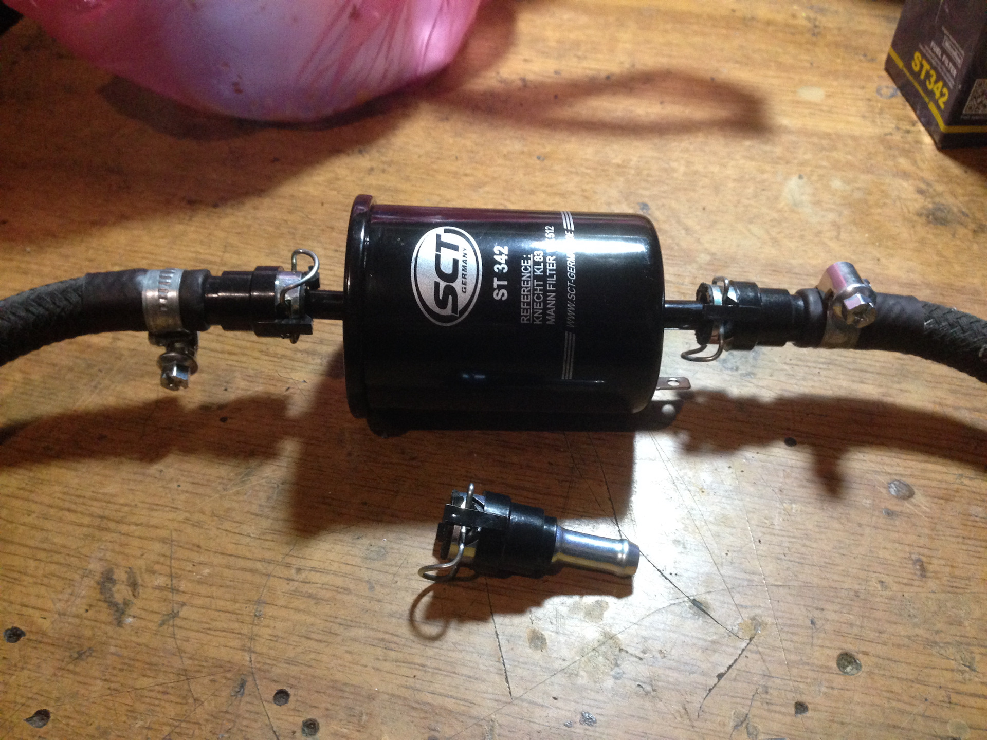

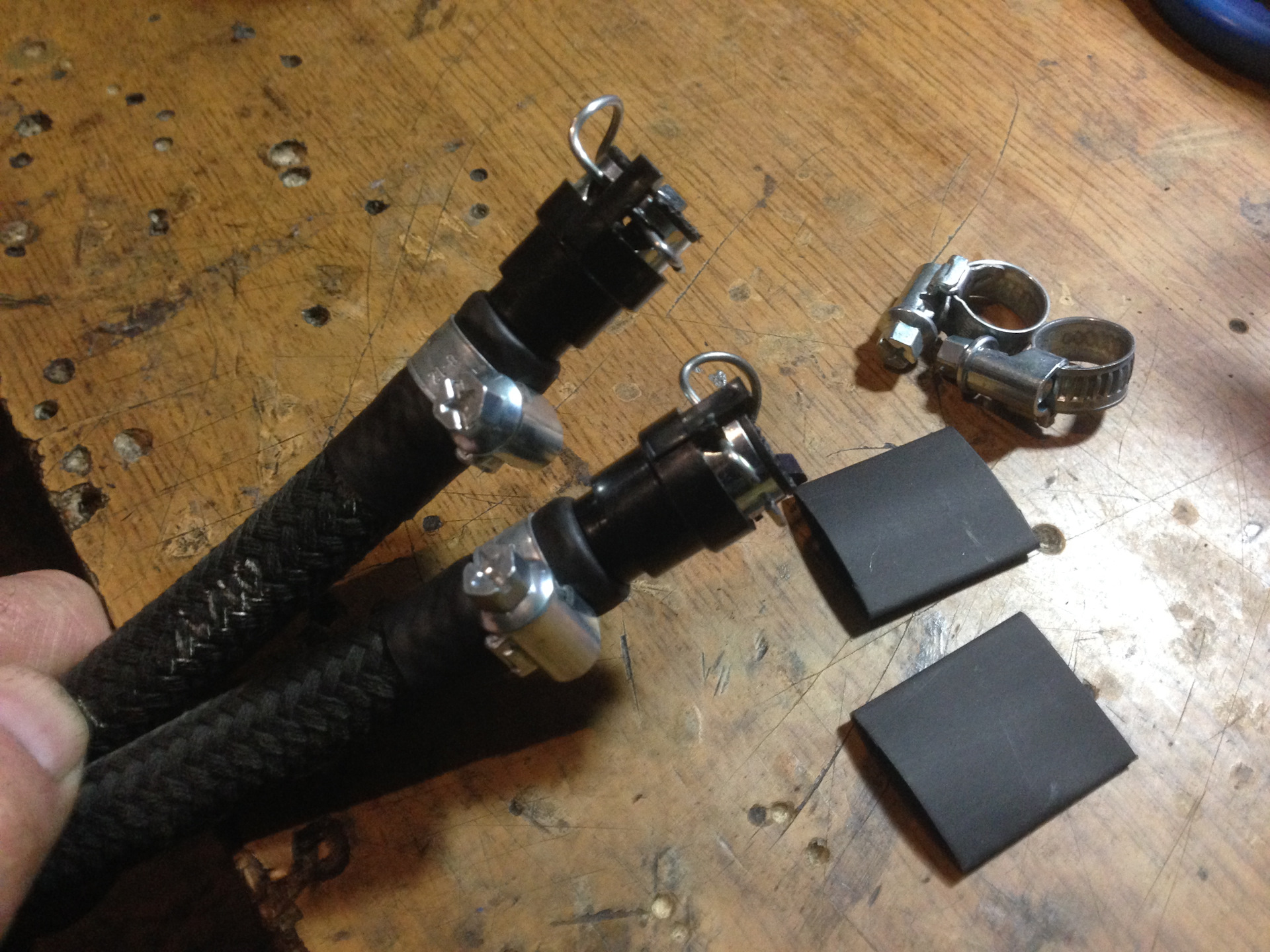

Всем добрый вечер и привет вам из Твери!Скоро на подходе очередное ТО, поэтому готовлюсь к нему заранее.Решил ставить бензофильтры от русских машин.Поэтому буду переделывать врезку фильтра в магистраль, вот таким способом.Менять фильтр будет намного удобнее.На фотках всё понятно)))цена за всё 400руб.(шланг, фильтр, 3штуцера, 4 хомута)
Осталось по месту отрезать бензо-шланг нужной длины и установить!Тем более, что там давно пора всё менять!))

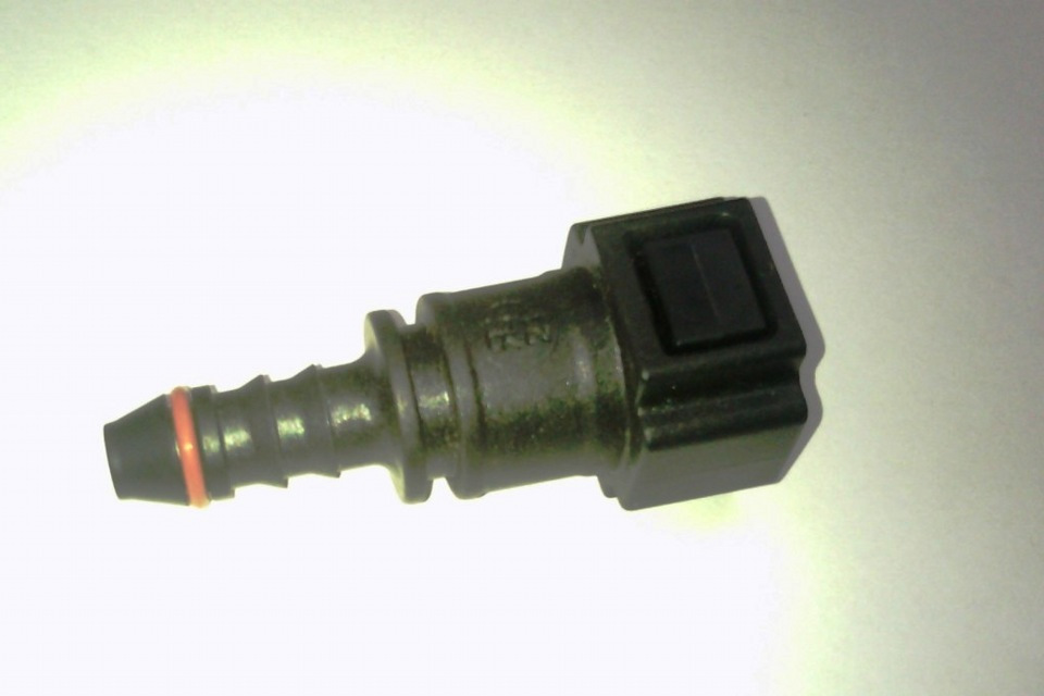

В наших магазинах нашел, а в последствии использовал вот такой штуцер 6.3mm
У меня есть такие тоже!Нормуль!

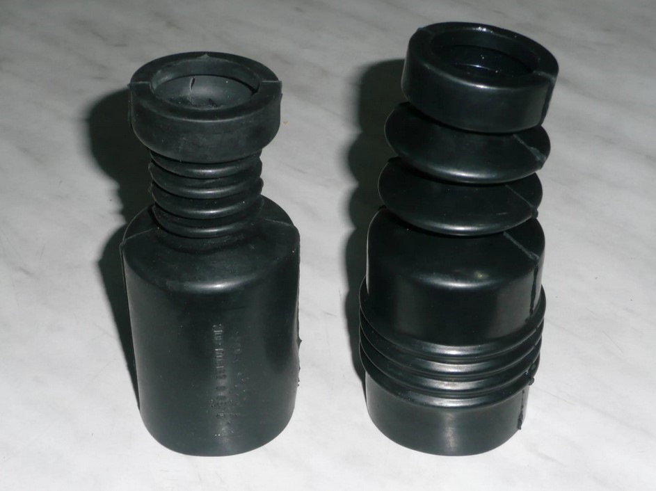

Блин, я у брата на патриоте замучался фильтр с такими зажимами снимать…никак не прожмешь пальцами, все в грязи, задубело…Тоже хотел перейти на такие, но передумал…Или может я, чего то не знаю?))Может хитрость есть какая?)
Привет Ром!Просто я пыльники поставлю( пыльник карданчика кулисы КПП ВАЗ-1118 или от ВАЗа-девятки) вот и весь секрет)))) и грязи не будет!
Вечер добрый! ;) Ну теперь все понятно!Спасибо, может и закажу, поставлю!

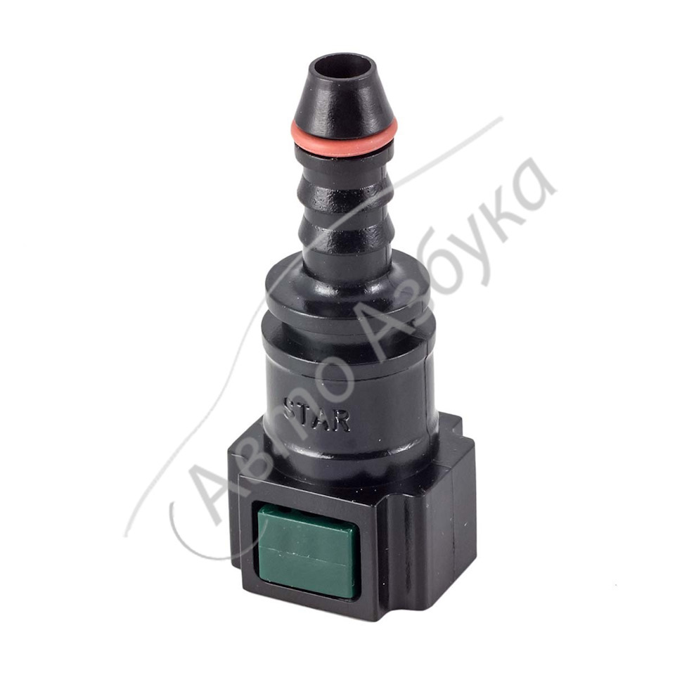

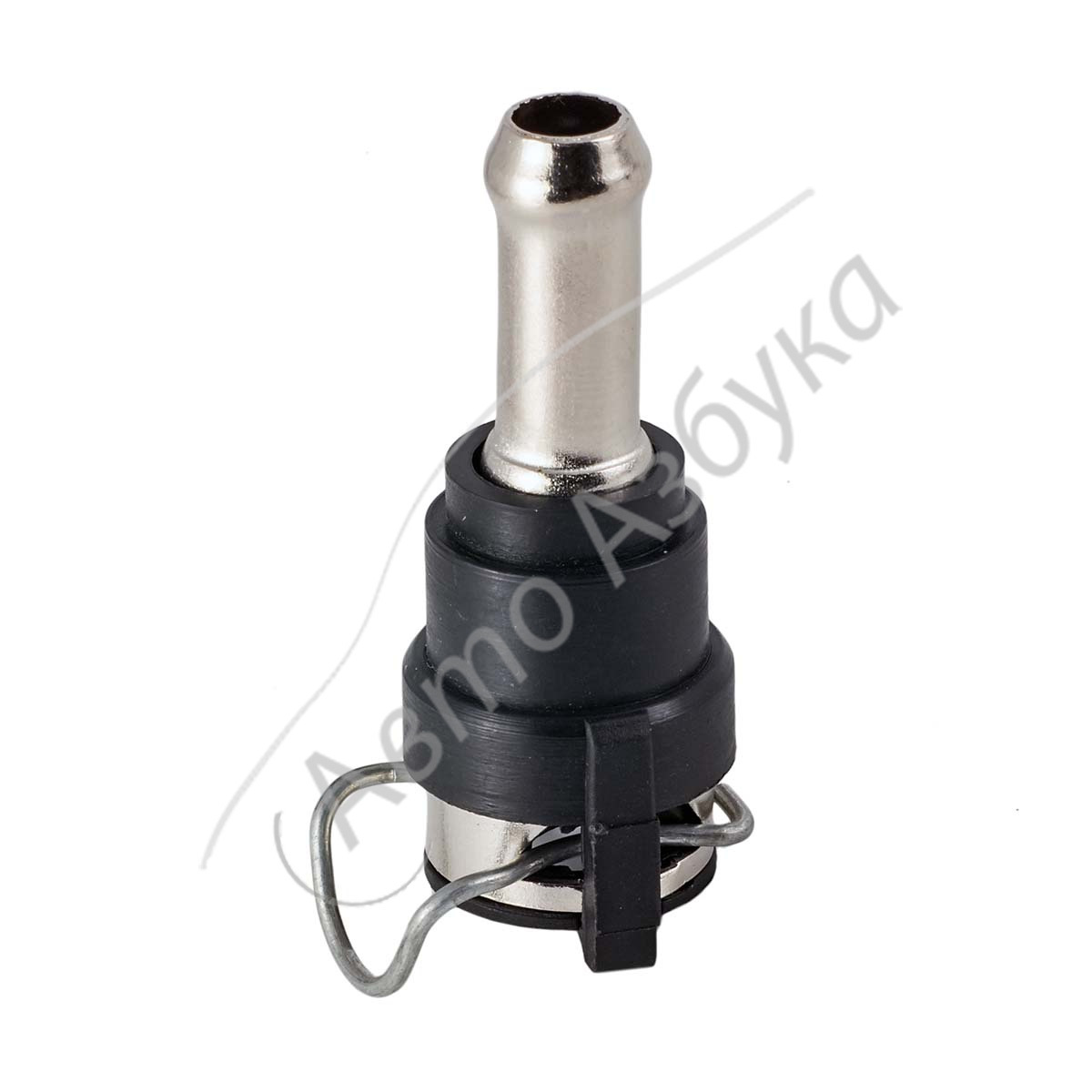

Подскажи артикул штуцера, если знаешь, пожалуйста.
Честно, я артикул не знаю)))случайно купил в магазе))
Нашел, кому надо: 21230110441000

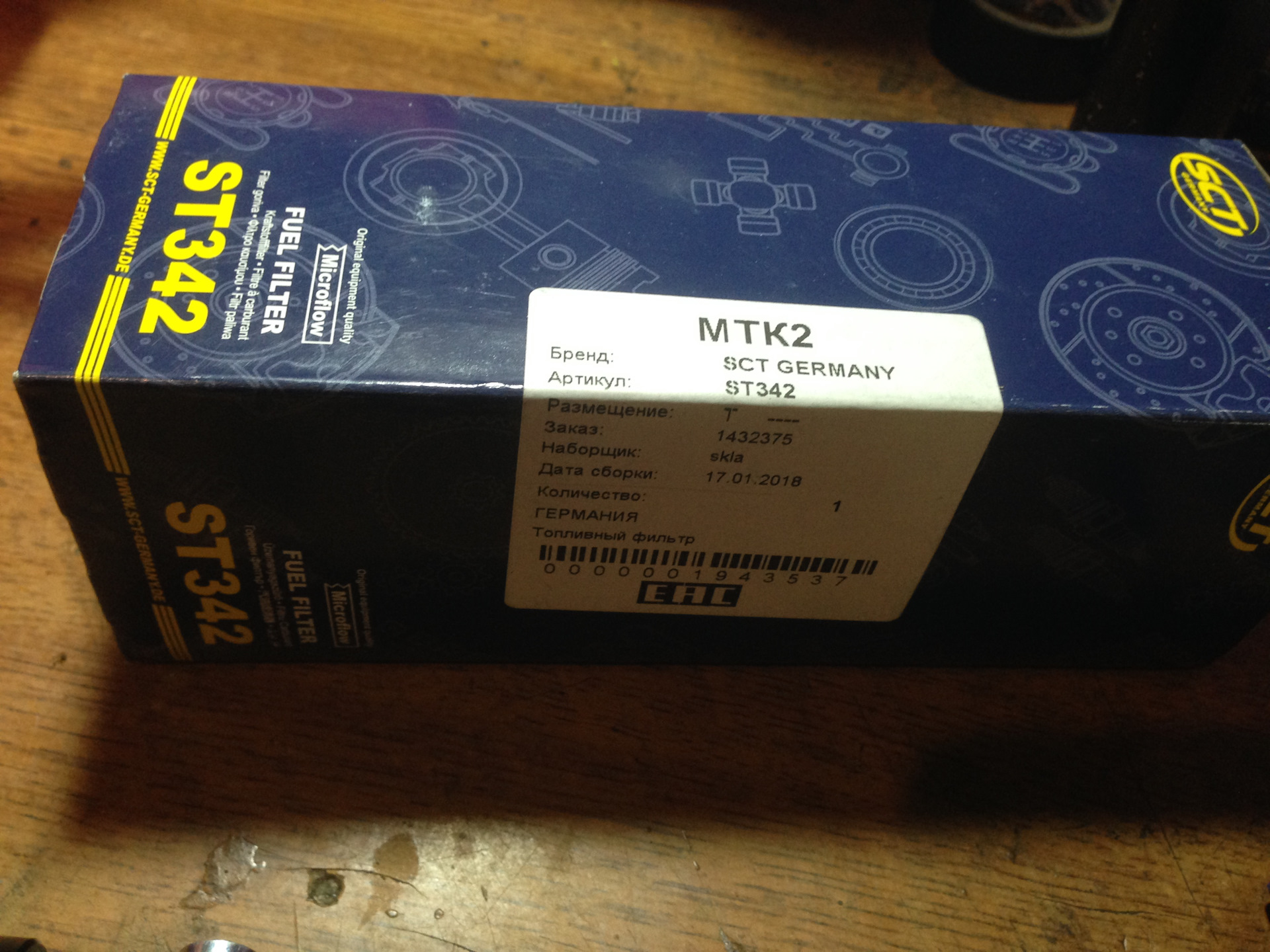

Привет. Посмотри распил этого фильтра и выводы www.oilchoice.ru/viewtopic.php?t=1040
У меня такой тоже куплен, но че-то я очкую.)
Привет Петрович!Я такие картинки виделл))эт так бывает когда его не меняют как положено))
Меня беспокоит качество изготовления — пропуски и переливы клея.
За 7-10 тыс пробега, нечего не будет!))
Я у себя в Липецке Задолбался нормальные шланги искать. Приходилось и это Г**НО использовать. Я сделал так. Нашёл в интернете кто в моем городе занимается ремонтом гидравлики, серьёзной гидравлики типа тракторов, погрузчиков, кранов и Т.Д. И что ты думаешь? Бинго! Качественные патрубки, на любые устройства, а если надо то и обожмут как на заводе. Это Г**НО сними пока не встал, или не дай бог не сгорел.
У нас в бензосистеме этих шлангов всего 2шт, по 15см только разрыв магистрали для бензофильтра.Не знаю что вы там покупаете)))Проблем с этими шлангами некогда не было, у меня стоят такие шланги 7 лет!И всё пучком!
Везунчик.
я покупаю всегда в одном месте, там фуфлом не торгуют))
Шланги дрянь. трескаются и текут через год. ищи метражом и резиновые сверху…
Да у меня стоят такие 7 лет и нормально, там нужно то 2 кусочка по 150мм))
Значит из старых запасов. Хотя. по виду обычный жиговский топливошланг. Они и без давления то трескаются. Внутри. под тканевой оплеткой
Я понимаю))может брачные вам попались, У меня на всех машинах стояли и будут стоять.Человек торгует в Твери 20 лет запчастями ВАЗ, возит всё качественное!

А зачем эти защелки, они на вазе у меня вечно грязью забивались хрен продавишь их. Я у себя давно ставлю уже от шеви нивы ВАЗ деталь))) пластиковые хреновины сколупываю, шланг натягиваю и зомутом шланг фиксирую и всё.)
Это другие защёлки у тебя наверное как фото внизу?вот те даааа, забиваются грязью)))
Ага они вроде.)
шланги не рванет? По моему именно эти для бульбулятора нет?
да нет не думаю) не рванёт))на сервисе был обсуждали эту тему!
у меня рвало на предыдущей машине… они по моему до 1.5 бар расчитаны…
тогда нужно мне проверить((( вслучае чего у меня ещё такие есть)
не штуцера то нормальные я именно про шланг… купи от греха подальше армированный… :)
аааааааааа, )))неее шланг нормальный, у меня такой же стоит!))

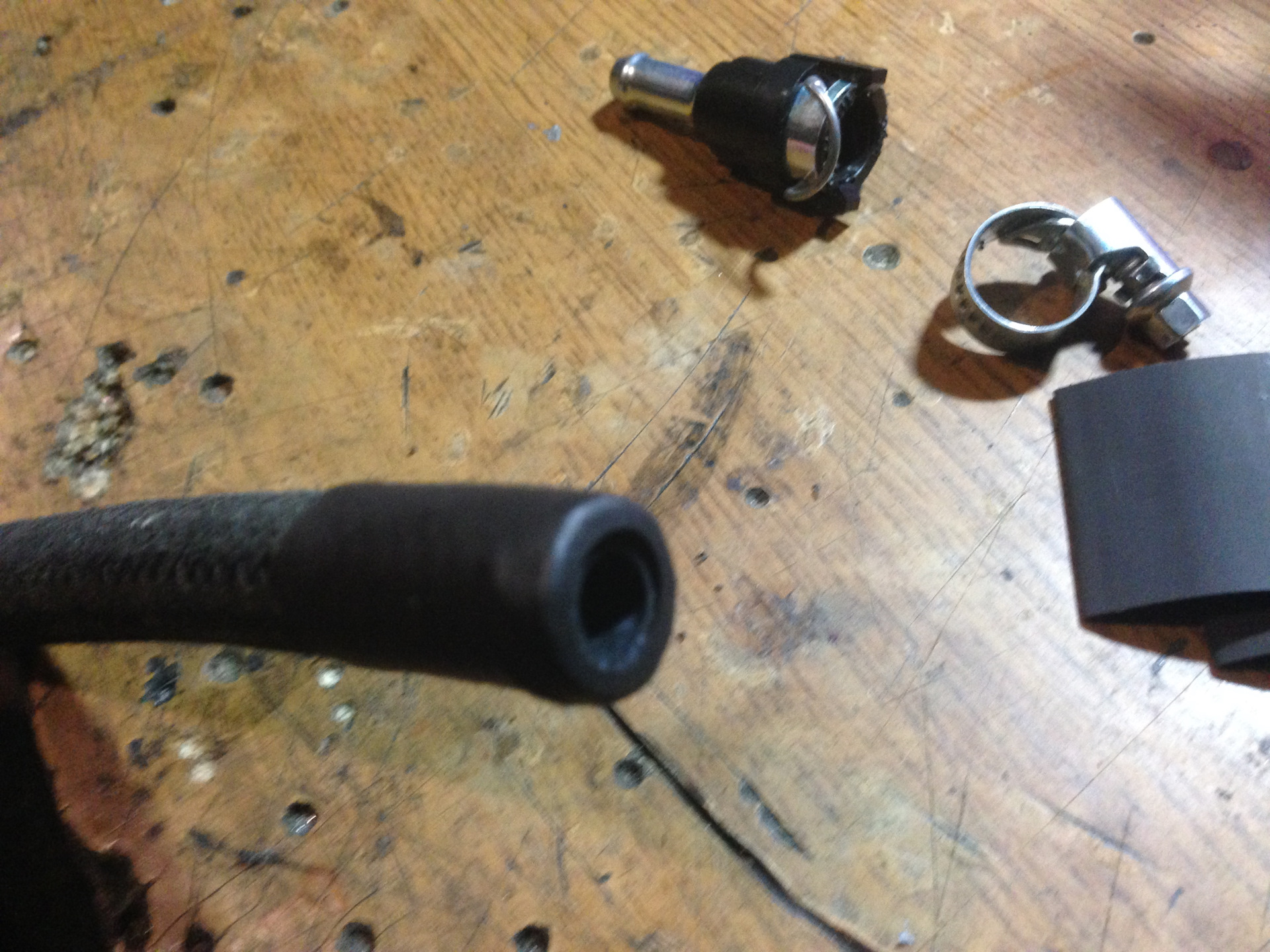

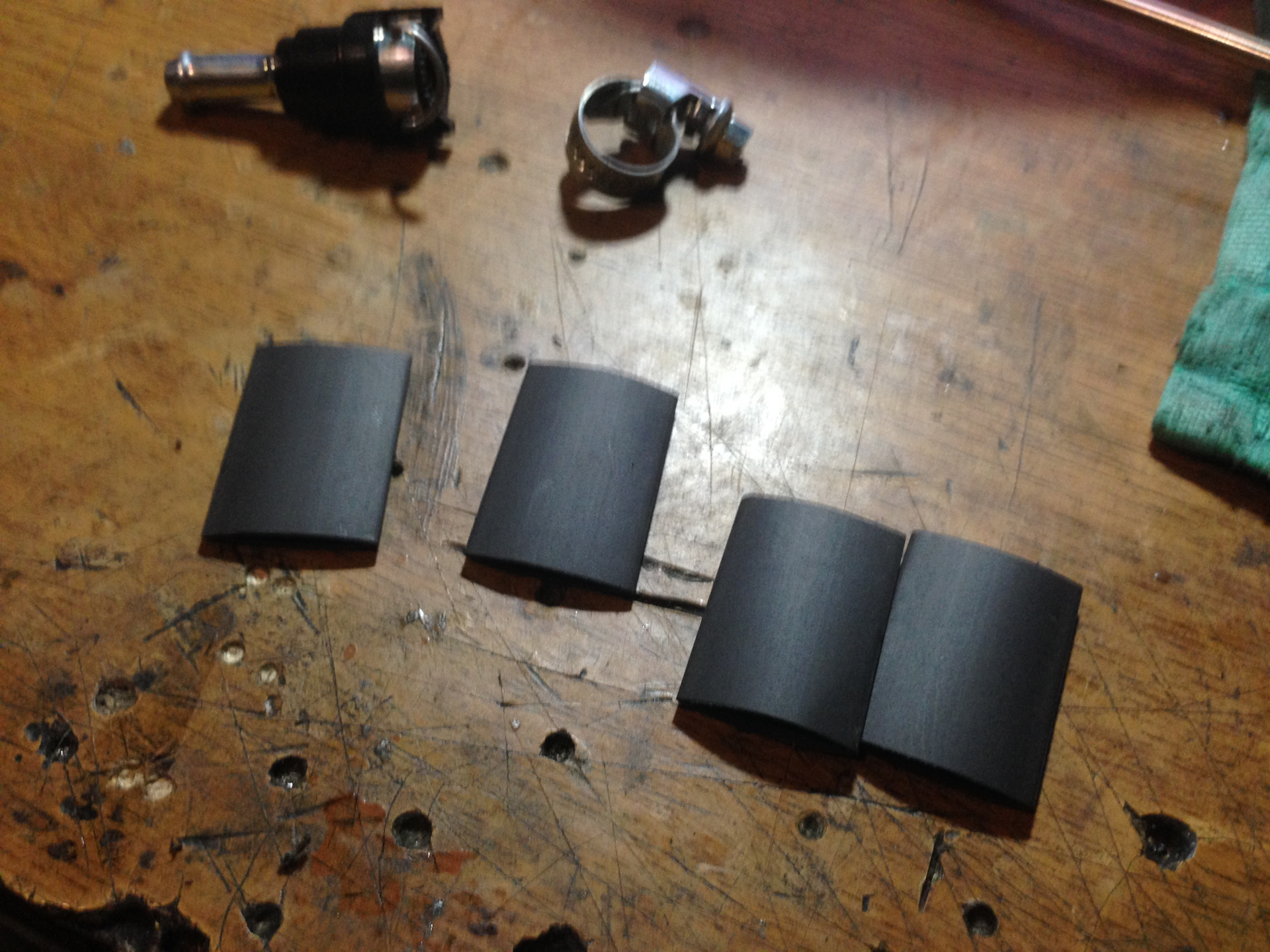

термоусадку бери электротехническую на клеевой основе
это и есть электро, только без клея))
по виду нет. это монтажная
у электротехнической до 600в толщина стенки 0.8мм или около того
пойдёт))уже испробована, не люблю лохматые края у бензо-шланга)))
