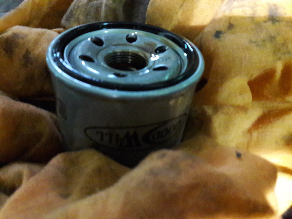

Пару недель назад поменял масло в сервисе, работающем под девизом "Замена масла бесплатно, масляный фильтр в подарок")) Было залито ELF EVOLUTION 900 SXR 5W-30 5л. К нему вопросов нет, а вот фильтр предложили "бесплатный" — Good Will, ну я чёт и согласился. Как оказалось, зря))
Вчера, после запуска в -25 заметил под машиной свежую лужицу диаметром около 10см. Сразу вспомнился тот самый бесплатный фильтр. Причем, жижа не напоминала сопли, а имела приличную текучесть на вид. "Значит, дело точно в фильтре" — подумал я))

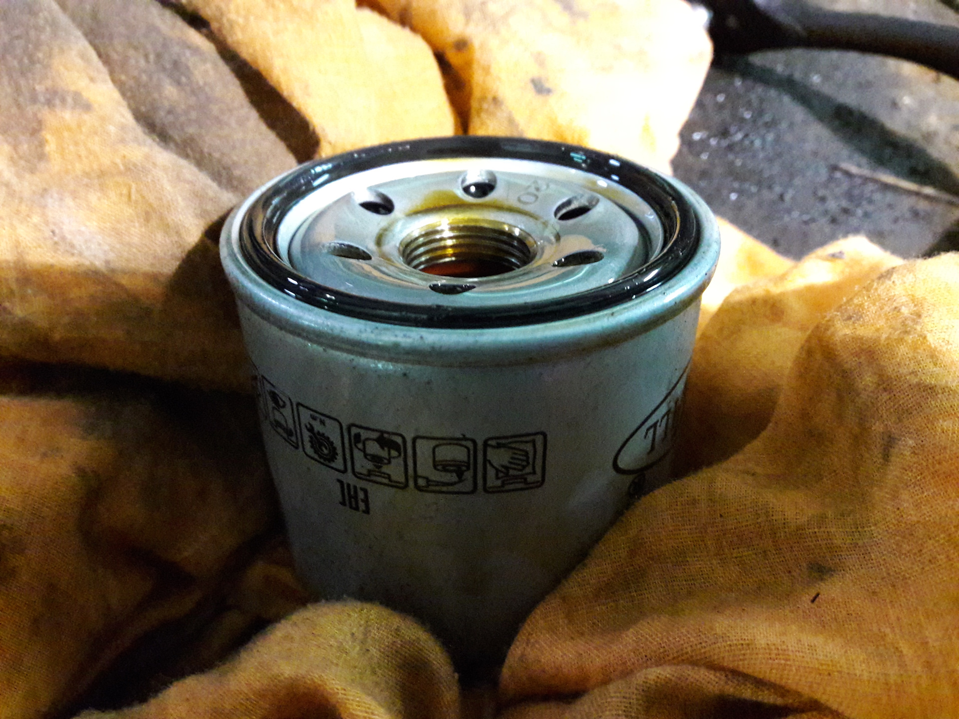

При визите в другую мастерскую, несмотря на заявленный мной пробег на этом масле около 200 км, мне предложили заменить заодно и масло. Конечно же я отказался. Фильтр меняется без проблем без слива масла, даже не надо снимать защиту ДВС. Для удобства можно выкрутить колеса влево. Из старого фильтра сливается 50-100 мл, поэтому доливать масло не обязательно.
Был установлен штатный фильтр для Nissan X-trail, производитель: Франция. Сразу заметил отличия от Good Will: у Ниссана уплотнительная резинка плоская и широкая, а у GW она круглая и узкая (видно на фото). В ближайшие дни буду поглядывать под авто.

В масляный фильтр сперва заливается немного масла обязательно и смазывается резинка! По ходу эти рукожопы не в курсе этого или фильтр левый…
Я практик ! Ставил оба варианта, не один не подтекал!
Фильтра от Nissan ставил и с круглой и с плоской резинкой -проблем нет! А резинка на оригинале как раз круглого сечения! Тут видимо руки из ж… ы или качество фильтра, виной всему, но не форма резинки!
Все может быть. Я поставил оригинал Ниссан.

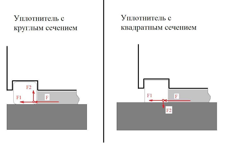

Теория о резинках в картинке. Круглая должна держать давление хуже.
