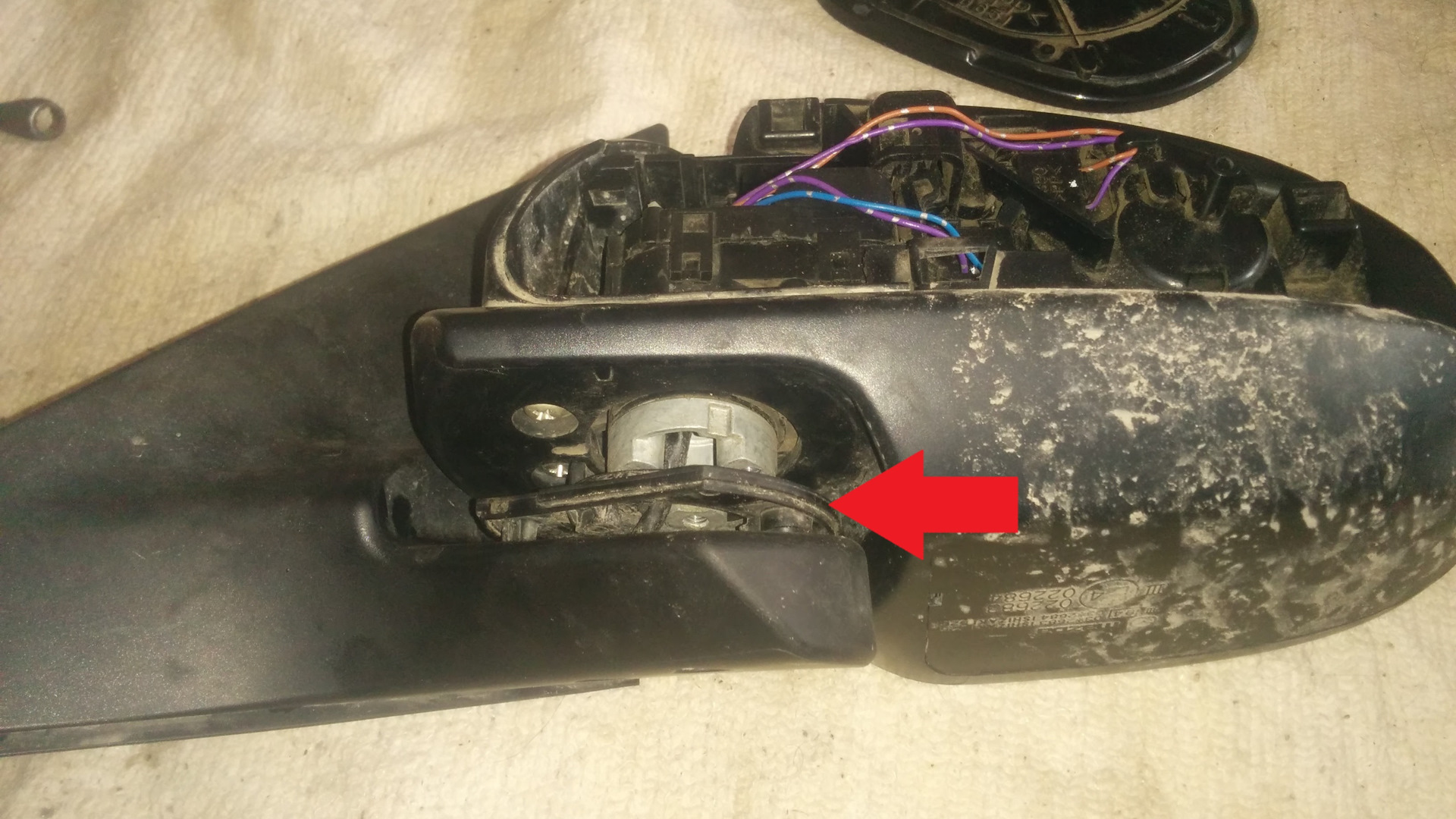

Все таки после того, как я обнаружил, что шестерня развалилась, я пытался ее склеить разными способами и разными клеями. Все ломалось еще на тестировании.
После этого друг сделал 3D модель. Но ее либо печатали плохого качества, либо печать стоила конских денег. Если кому-то нужно, вот 3D модель шестренки, правда за качество не могу ручаться.
После этого заказал на aliexpress ТУТ.
Пришла посылка недели за 2. Качество вроде норм. Сидит на своем месте туго.
Не стал полностью собирать, вставил моторчик, пошел подключать к машине. Моторчик не крутит, ни туда, ни обратно. Заносим домой, подключаем напрямую к 12 вольтам. Вот и пригодился мне допотопный блок питания.
Зеркала в машине разложены, поэтому оставляем зеркало открытым.
После этого собираем все обратно и ставим в машину. Там проверяем и радуемся, что все работает)

а я свое точно также разбирал, но так и не понял в чем дело… все шестеренки целые…
Там легкая конструкция. Если моторчик крутит и найдёшь дома 12 вольт, то понять будет не сложно, в чем проблема. Я посмотрел на алиэкспрессе продаётся и моторчик отдельно и вся эта конструкция с моторчиком, заморочиться можно))
моторчик-то крутит и 12 вольт можно найти — только вот не понял как понять-то причину?..
Смотри на фото, там схема простая.
1 — туда вставляется моторчик и крутит ее
2 соединена с 3
4 уже крутит металлическую шестерню поворота зеркала
Если моторчик крутит, то где-то не соединения, так как при нагрузке моторчик обрубает. Нужно разобрать зеркало и посмотреть на прямой видимости этот механизм
Как взаимодействуют внутренности моторчика я понимаю)) я не мог понять. что надо разобранный моторчик подключить и посмотреть между какими деталями нет зацепления! Спасибо!))
