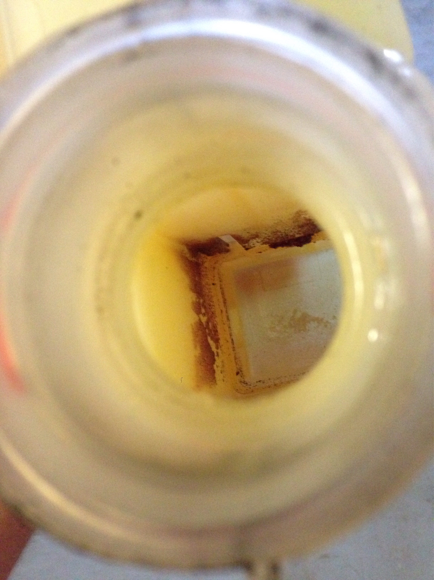

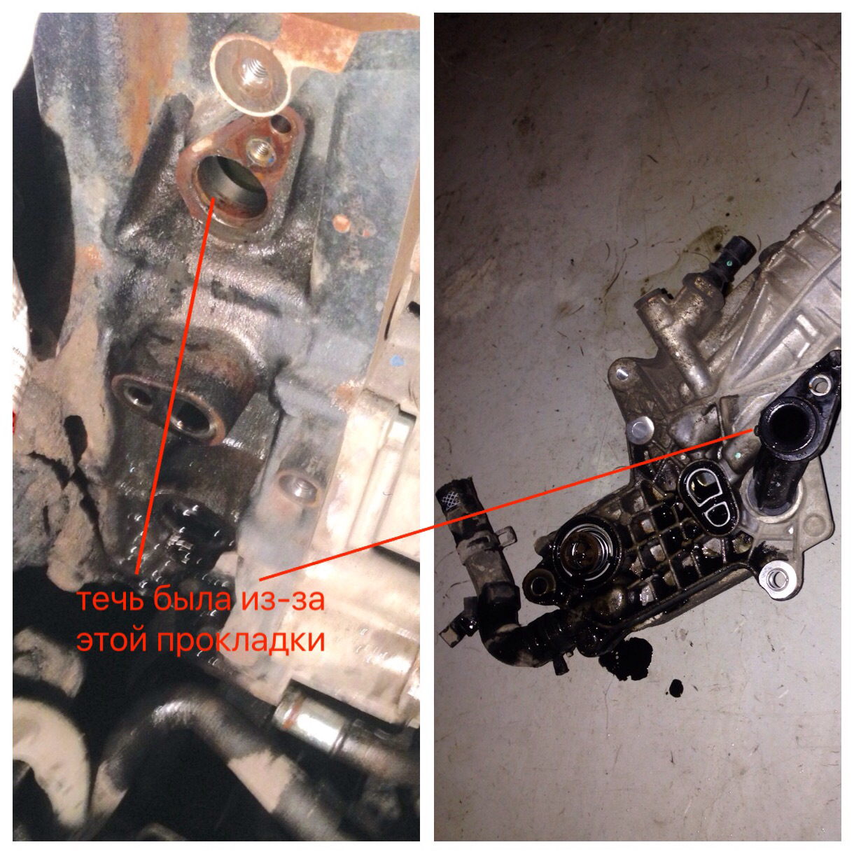

Течь антифриза преследовала с лета. Сначала выявил не рабочую крышку бачка антифриза, заменил ее. Но проблема спустя какое-то время проявилась вновь. Причем ни мокрых пятен, ни течи визуально при осмотре не было обнаружено. За 5-6 тыс км. мог уйти примерно литр охлаждайки. СТО в попытках выявить причину и устранить проблему, не чем помочь не могли.
Недавно, Leon75 писал про устранение течи маслоохладителя. Полез сразу смотреть свой, но все было сухо. И вот однажды после того, как авто простояло неделю в гараже, решил исследовать еще раз каждый закуток на предмет утечки. И сразу же нашёл это место! И им оказался — тот самый долбанный охладитель. Четко на трубке маслоохладителя из блока висели капли. А сухо ранее было, вероятнее всего по той причине, что течь небольшая и эти самые капли успевали высохнуть на горячем блоке.
Времени свободного было вполне предостаточно, и решил тут же самостоятельно устранить течь.

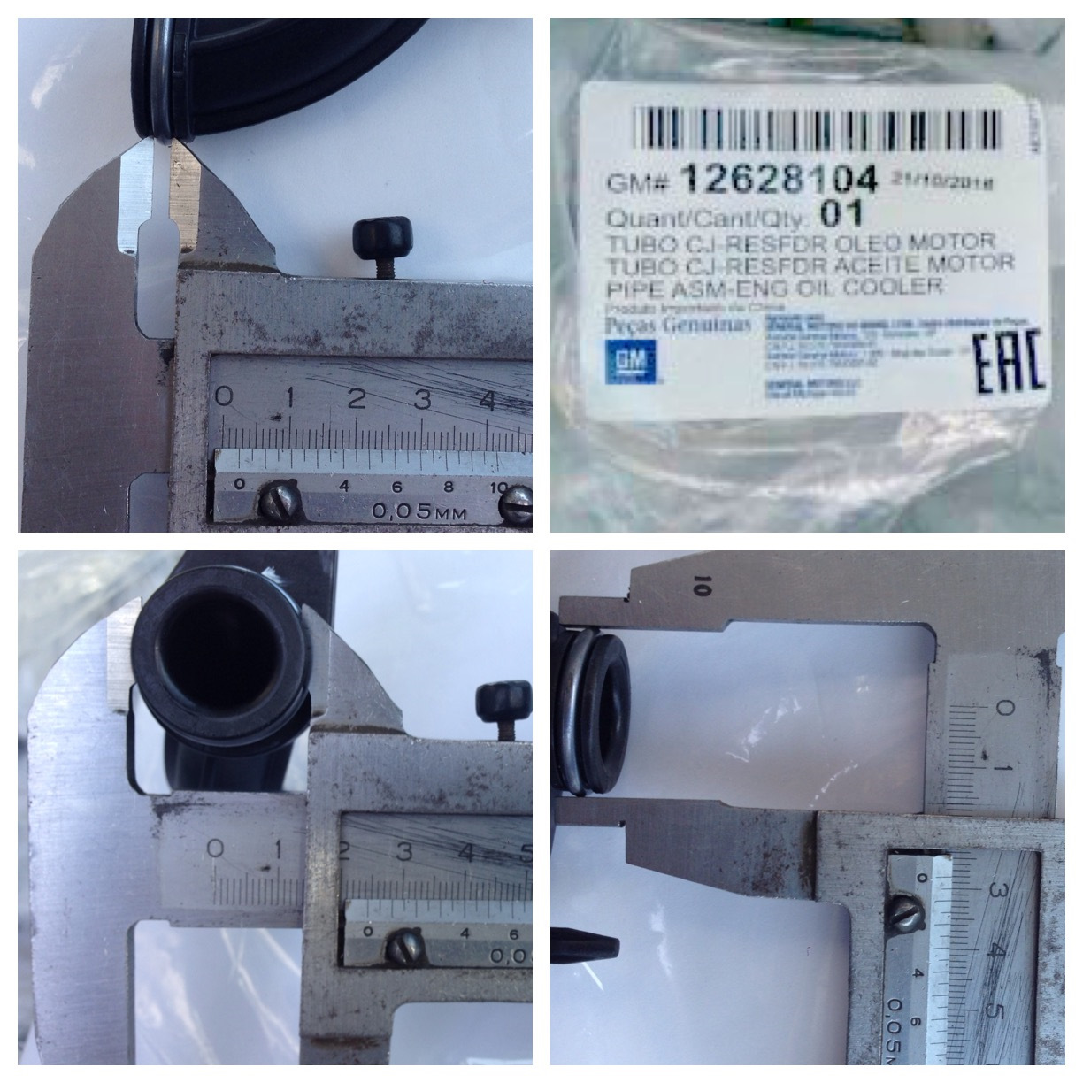

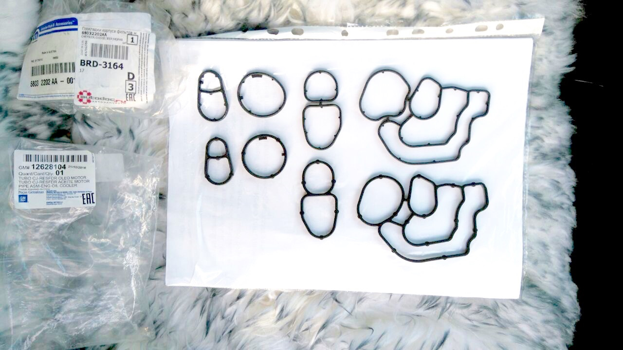

Ремкомплект:
— кольцо уплотнительное на трубку подачи ГУР 2 шт. 94771898;
— ремкомплект маслоохладителя 12628104.
Кольцо стоит не адекватных денег, поэтому советую подобрать алюминиевую шайбу в магазине запчастей. Либо вообще ГУР, можно открутить и убрать в сторонку ни чего не отключая и не сливая.

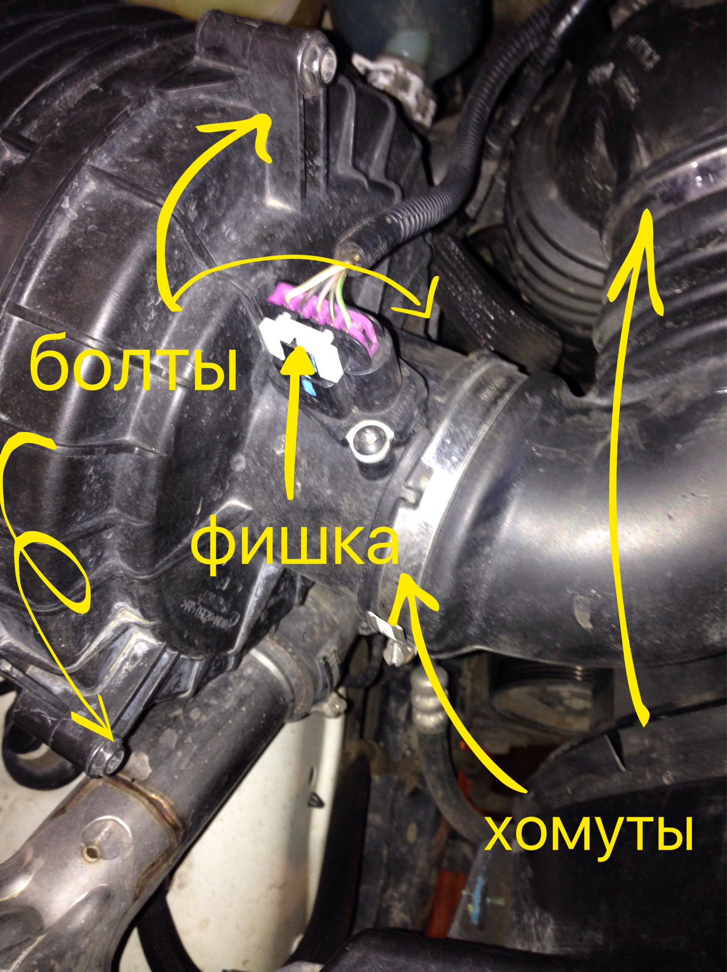

1. Снимаем крышку воздушного фильтра. Для этого плоской отверткой откручиваем два хомута на колене патрубка крышки фильтра. Снимаем сам патрубок. Отсоединяем фишку от датчика массового расхода воздуха в крышке фильтра. Головкой на 10 откручиваем три болта крепящие крышку к корпусу воздушного фильтра. Снимаем крышку и вынимаем сам фильтр.

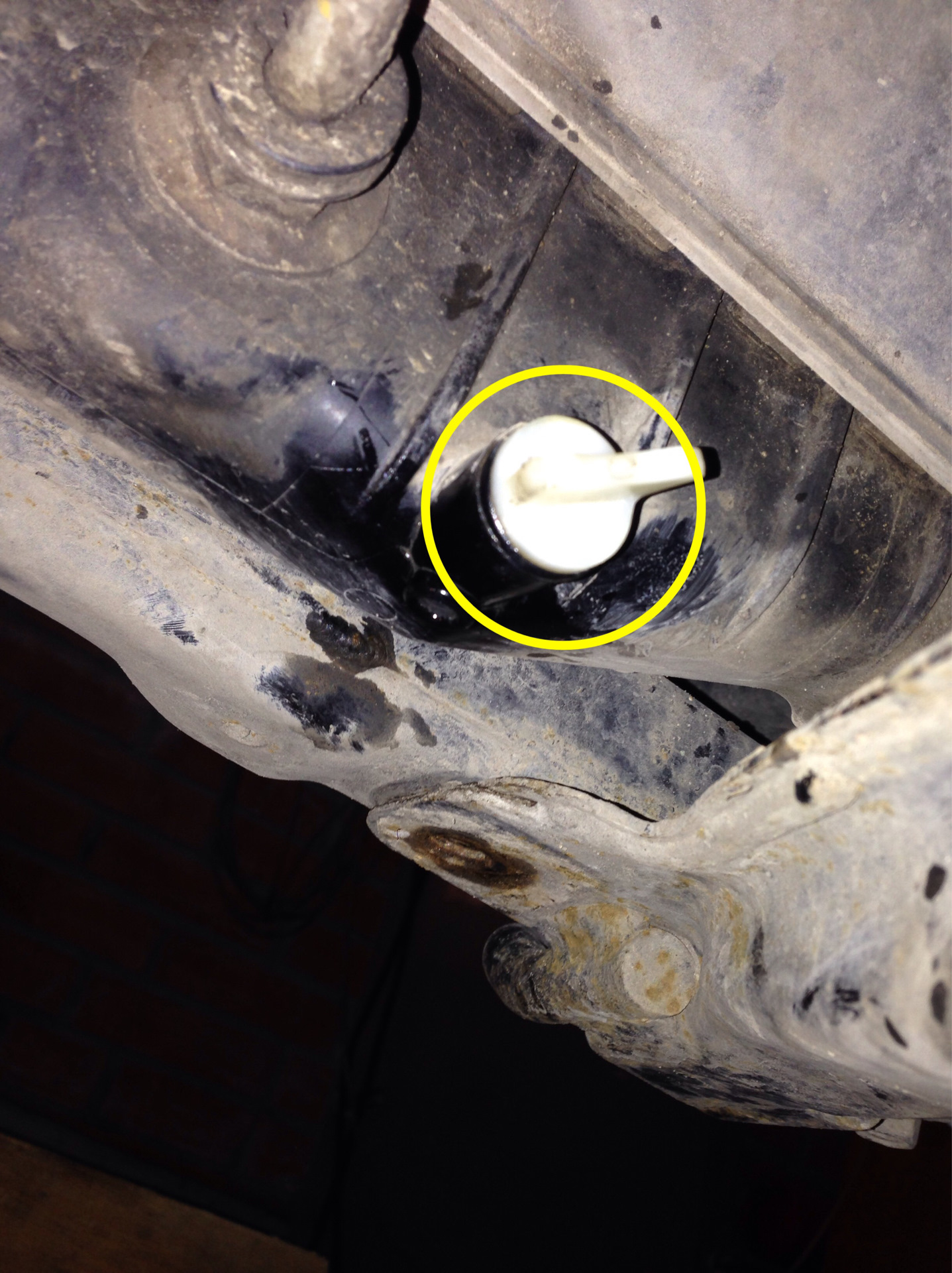

2. Сливаем антифриз. Для этого откручиваем крышку расширительного бачка. Затем головкой на 15 откручиваем девять болтов на защите и снимаем последнею. Откручиваем белый кранчик внизу радиатора ДВС, предварительно установив емкость для сбора антифриза. У меня слилось почти 7 литров.

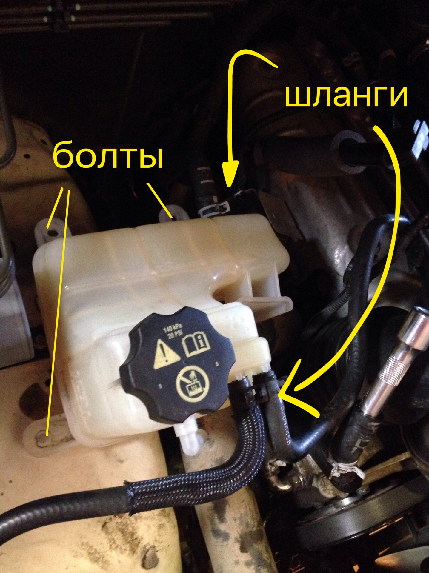

4. Снимаем расширительный бачок . Пассатижами отжать хомуты на шлангах, и отсоединить все их от бачка. Головкой на 10 открутить три болта и снять бачок. Мне пришлось мыть, так как внутри много ржи.

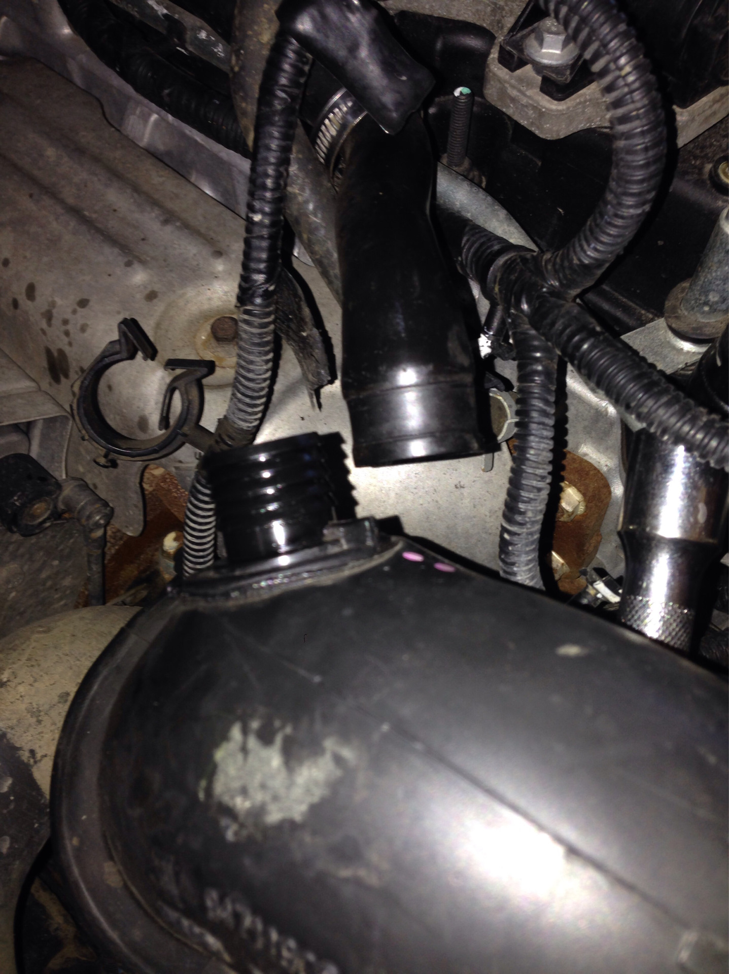

7. Снимаем патрубок впуска на турбине. Плоской отверткой откручиваем маленький хомут от сапуна и хомут на турбине. Отверстие в турбине закрыть от попадания посторонних предметов. Я прикрыл тряпкой, но идеально подошел бы презерватив)
8. Снимаем патрубок от турбины на интеркулер. Плоской отверткой ослабить два хомута. Отверстие заткнуть от попадания мусора.

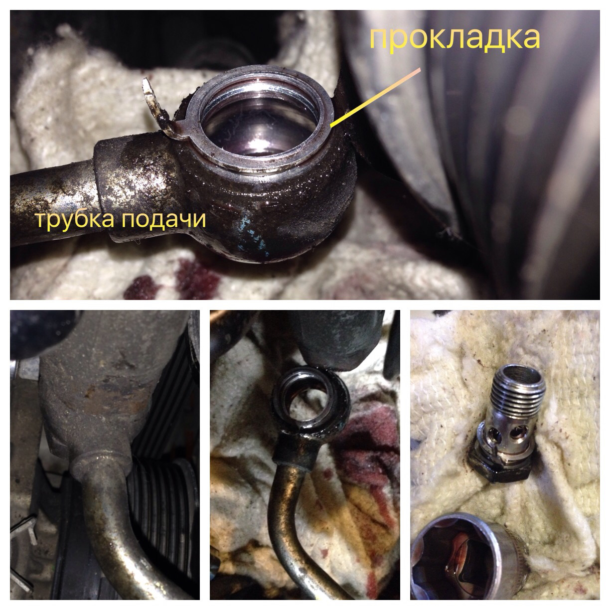

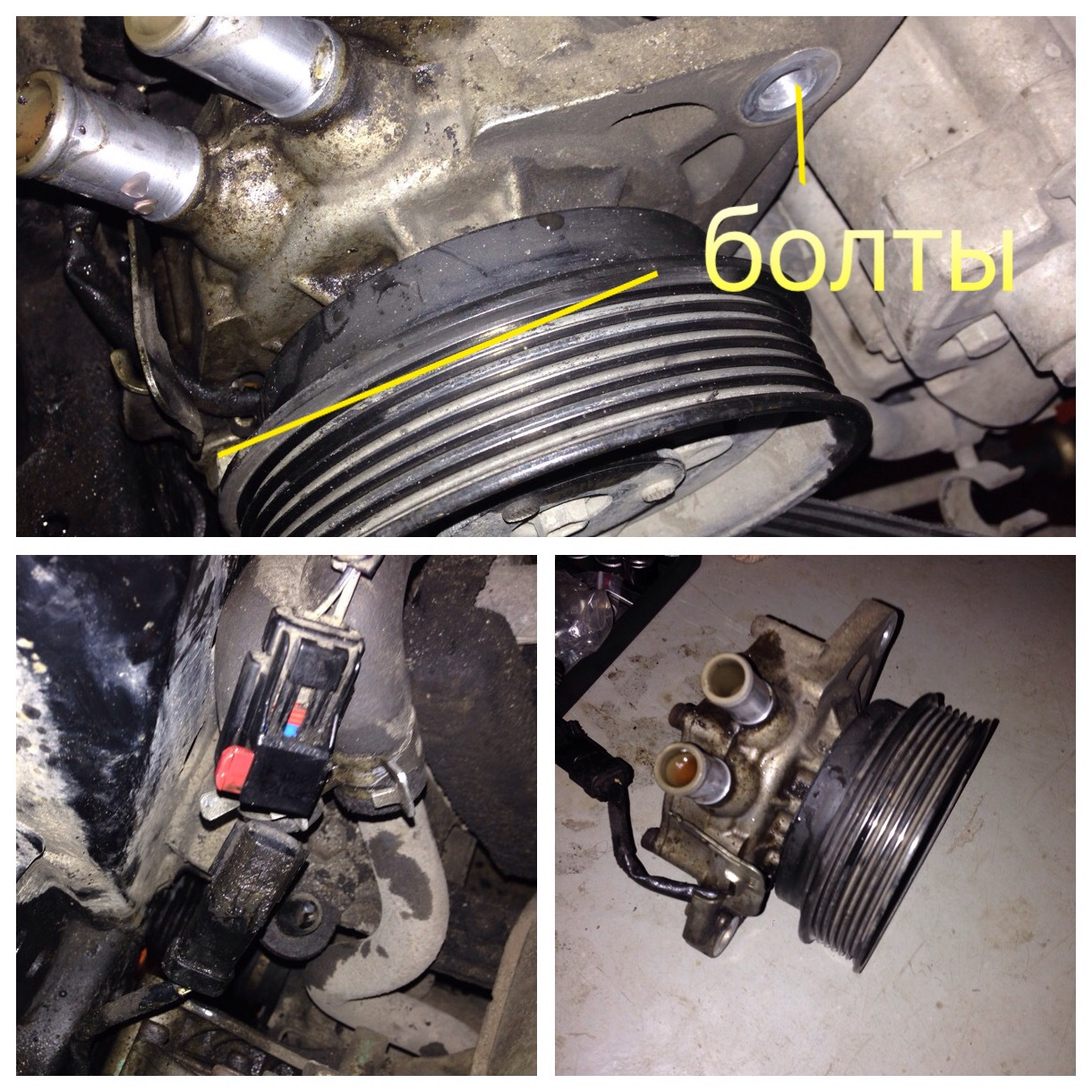

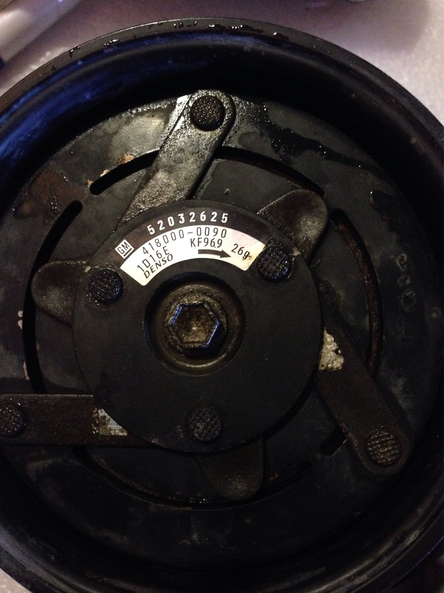

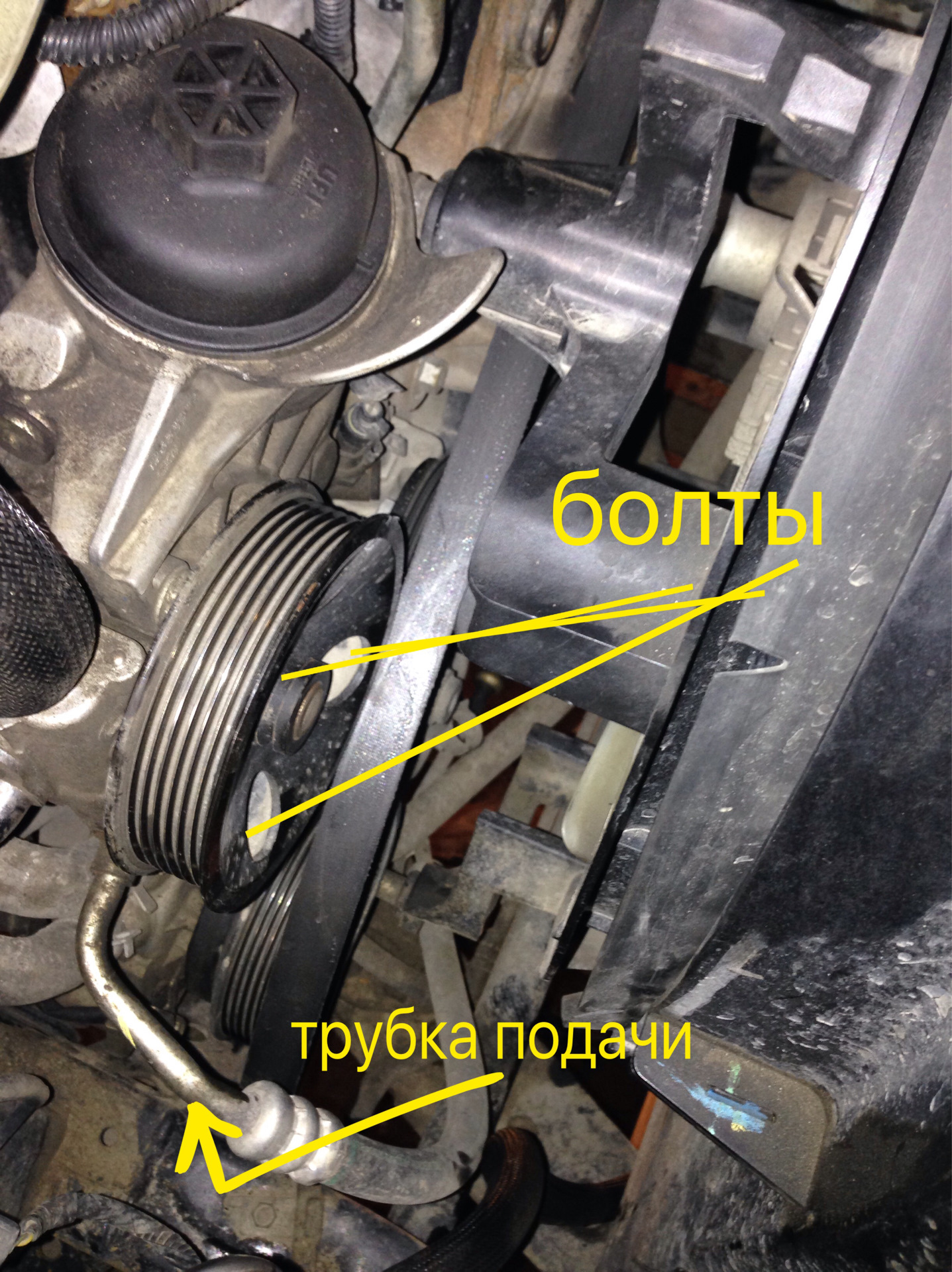

9. Снимаем насос ГУР. Скинуть ремень со шкива ГУР. Головкой на 23 открутить полый болт крепления подачи жидкости в ГУР. Крепит трубку подачи и находится снизу насоса. При откручивание болта вытекает не большое количество жидкости, запаситесь тряпкой. алюминиевые прокладки между трубкой корпусом и болтом, заменить при сборке новыми. Головкой на 13 открутить 3 болта через отверстия в шкиве.

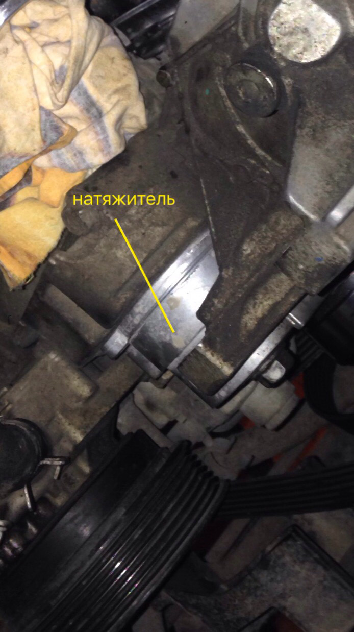

10. Снять натяжитель ремня. Головкой на 13 открутить один болт.

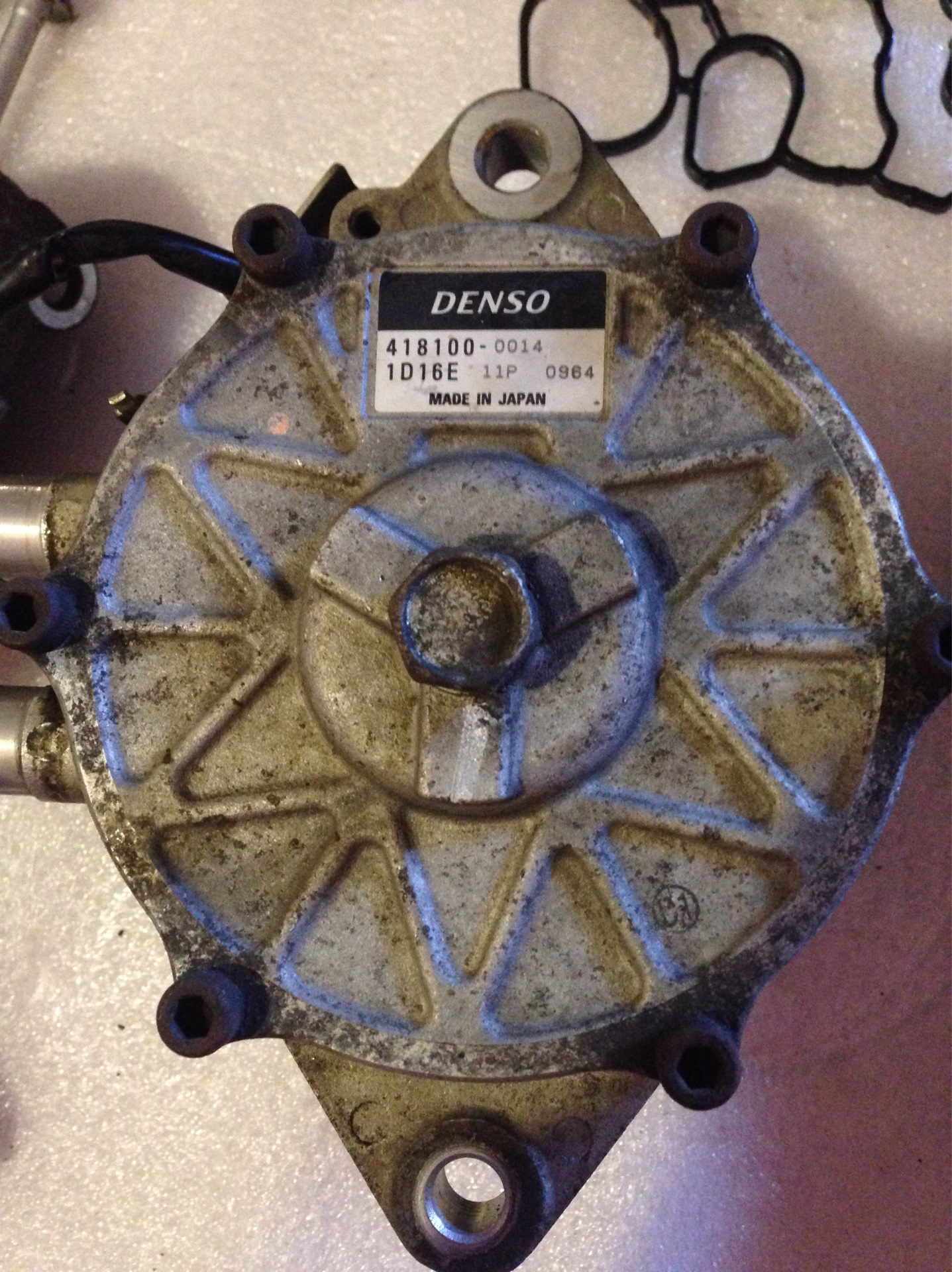

11. Снимаем дополнительный отопитель. Отсоединить фишку с отопителя. Пассатижами отжать хомуты на шлангах и снять сами шланги. Вытекает немного жидкости, подложить тряпку. Открутить головкой на 15 два болта и снять отопитель.

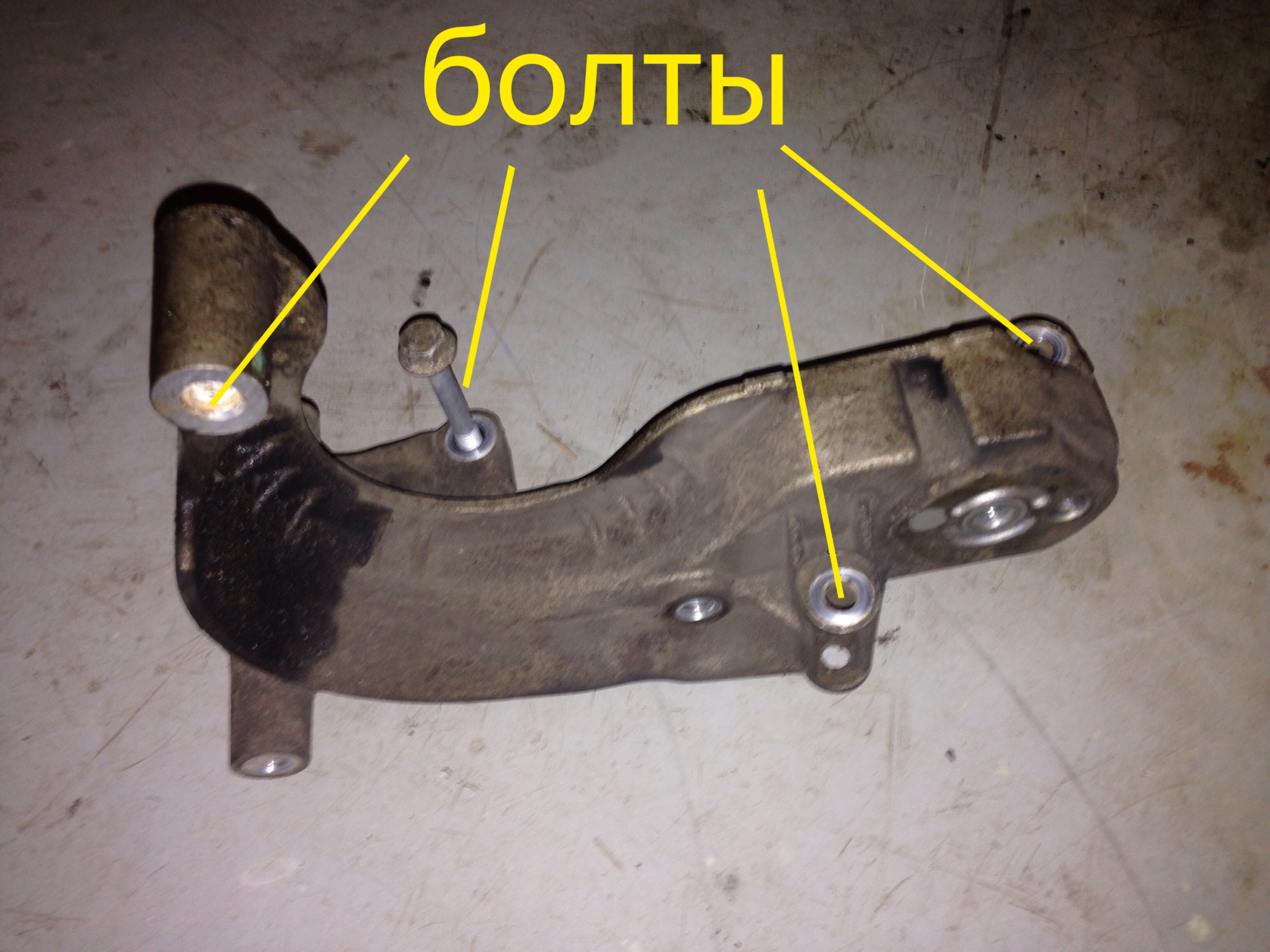

12. Снимаем кронштейн отопителя. Головкой на 13 выкрутить три болта крепления кронштейна. Выкрутить длинный болт крепления кронштейна к корпусу вентилятора.

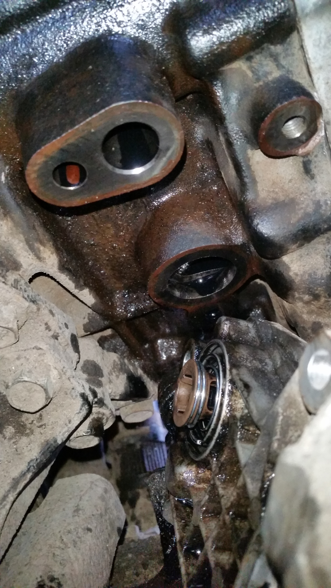

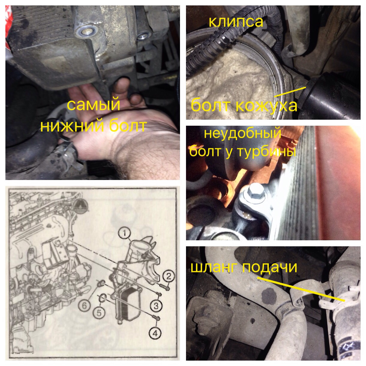

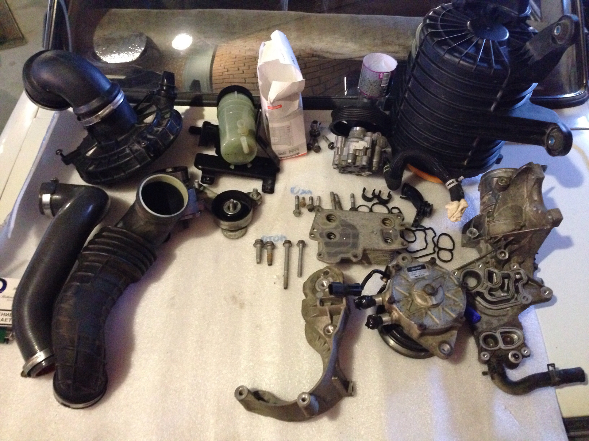

13. Снимаем маслоохладитель.

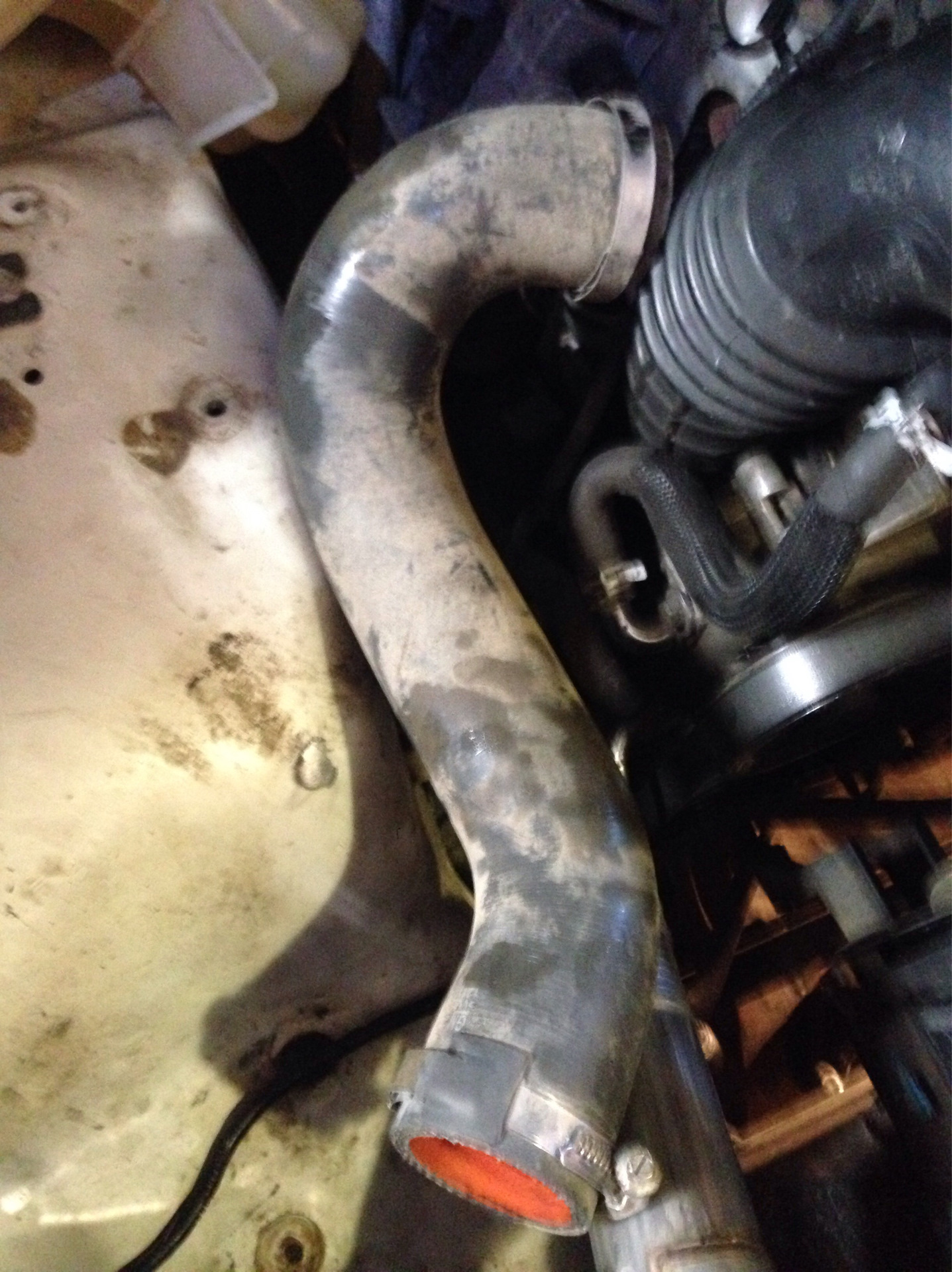

Отсоединить клипсу с проводкой в верхней части охладителя. Пассатижами сжать хомут и снять шланг подачи антифриза на охладитель. Снимается сам шланг тяжело, у меня он прикипел к трубке. Головкой на 15 выкрутить со стороны радиатора, верхний болт у масляного фильтра, который крепиться к кожуху вентилятора. Головкой на 10 открутить три болта на корпусе охладителя. Один из болтов находится очень неудобно, снизу рядом с турбиной. Желательно иметь головку с тонкими гранями. Головкой на 8 выкрутить один болт крепящий пластиковую трубку охладителя к блоку. Снять аккуратно охладитель. Вытекет немного масла и антифриза.
14. Снять масляный фильтр. Разобрать охладитель. Для этого, снять две прокладки между блоком и охладителем. Вынуть пластиковую трубку из охладителя, ключом Т27 открутить пять болтов радиатора отопителя. Снять все прокладки. Промыть и просушить радиатор и охладитель. Заменить все прокладки и кольца новыми из ремкомплекта.
У меня бежало из-за того, что ржой съело резиновое колечко пластиковой трубки со стороны блока.
Перед установкой маслоохладителя на место, очистить место от грязи подтёков и самое главное мелкой наждачкой пройтись по посадочным местам, дабы убрать коррозию.
Собрать все в обратной последовательности. Натянуть ремень. Заправить жидкости согласно инструкций.

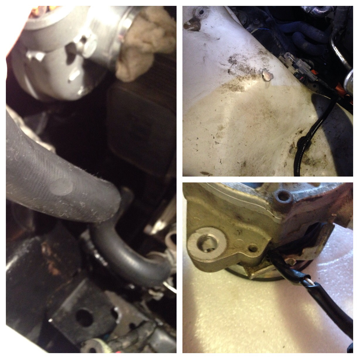

Что обнаружилось во время работы:
1. Перетираются друг о друга шланги доп отопителя. Поставил бондаж и обмотал лентой.
2. Шланг ГУР трет металл под воздушным фильтром. Закрасил.
3. На изломе находятся провода фишки допотопителя. Провода целые, но дополнительно усилил изолентой.
На разборку ушло 4 часа в одного. Я черепах) Столько же — на собрать и отмыть. Поэтому прежде чем решитесь делать все самостоятельно, подумайте. ) Потом ещё раз подумайте не жалко ли Вам столько времени? И если Вы не пчёлка и жалка у Вас нет, то приступайте к ремонту ;)
Аналогичный дизель 2.8 стоит на машинах Dodge, Chrysler, Jeep, но по конструктиву отличается. Поэтому прокладки маслоохладителя от этих машин не подходят. Хотя трубки в ремкомплектах абсолютно одинаковы.
Вообще если речь стоит о замене только прокладки самой трубки, можно обойтись без ремкомплекта и купить просто резиновые кольца размерами — внешний 28 мм, внутренний 24 мм, толщина 2,5 мм.

Получается это — кольцо уплотнительное на трубку подачи ГУР 2 шт. 94771898;, не понадобилось для устранения неисправности?
Да. все верно! Можешь не откручивать ГУР. Просто в сторонку его уберешь. Мне он сильно мешался и я решил его открутить.

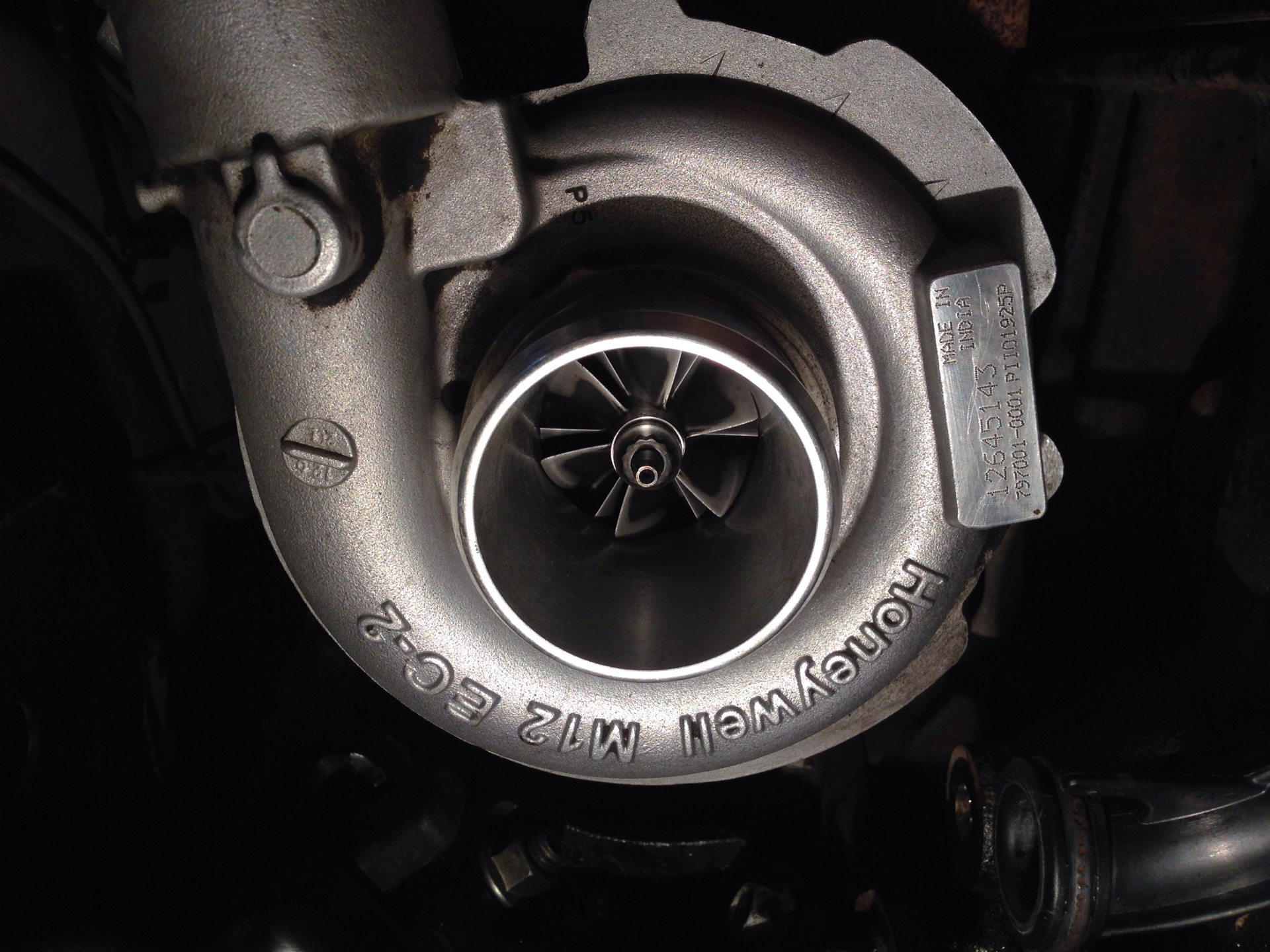

Походу наша турбинка по ссылке garrett.honeywell.com/pro…)&_p=Colorado%20(Thailand
Не смог открыть ссылку, Ром.
garrett.honeywell.com/pro…orado%20(Thailand)&_r=2.8
adws12
Там еще можно сразу пройти на сайты дистрибьюторов их запчастей. На одном из сайтов запросил стоимость турбины нашей, посмотрим, что скажут… Даже интересно, почем нынче наша улитка…
