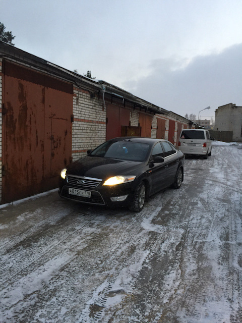

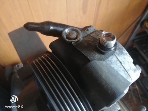

Машина всю ночь заводилась с пульта Старлайн. Устанавливал не ниже минус 3. Выхожу, сажусь. Пробую отъехать — руль каменный. Я думал ну может воздух, ибо с момента покупки просилась уже менять жижу гура (не известно что заливал предыдущий владелец)…руль периодически туго крутился на месте. Руки мои не доходили до этой проблемы. А она взяла и вылилась наружу. В прямом смысле этого слова. В общем открываю капот — бачок ГУРа пустой. С водительской стороны под рулевой рейкой огромная лужа замерзшей жидкости ГУРа. Уже по приезду с работы понял что это резиновая трубка обратки из рулевой рейки (это пока еще предварительно, я еще не лазил и не смотрел детально).
Машина законсервирована до потепления (хотя бы выше 15 градусов температура поднялась бы). Я слил ОЖ из двигателя, так как образцы в бутылочках что я повесил у гаража говорят что в минус 35 жидкость начинает густеть и стала как кисель. Закрыл ее и забрал домой аккумулятор.
Жду потепления, чтобы можно было второго форда оставить на улице без опаски, а это на отогрев загнать в гараж.

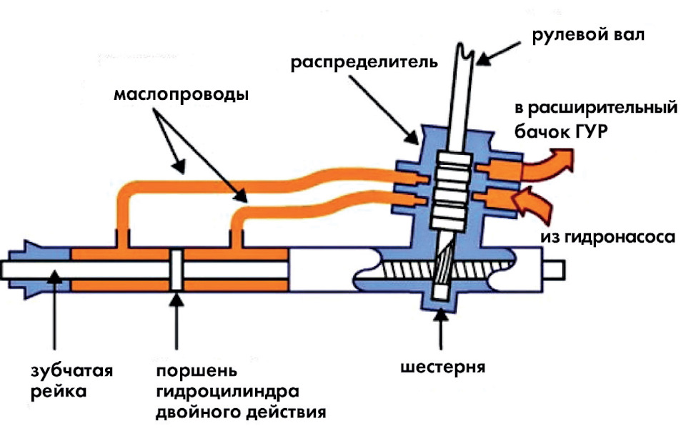

Я вскрывал рулевую рейку на Додж Калибер этим летом, менял сальники, которые побежали из-за того что нарвался на откровенное говно, которое сам и долил. В рейке каких либо особенных моментов нет. Это не такой уж технически сложный узел. Элементарные перепускные отверстия и поршень, где жидкость толкает его. Да, со временем настает ей капец, но вряд ли от того что вязкость на несколько показателей разниться с регламентом. Это скорее износ либо из-за грубого нарушения эксплуатации, либо по причине брака. Можете поправить меня, но пока у меня такой взгляд.
Непосредственно сам насос состоит из ротора и статора. Лепестки открылись, гребут…в общем ничего сложного так же. Со временем стирается статор и лепестки ротора попросту заклинивают в месте выработки (был опыт в Ниссан Максиме А32). Выработка из-за возраста и так как ее никогда не меняли наверно, либо оооооочень редко.

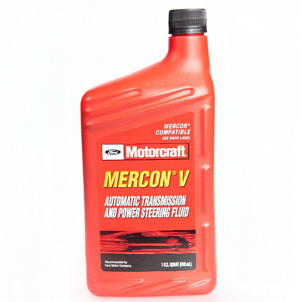

А теперь вернемся к жижам. На форды лилась еще красная жижка, даже два вида красной жижки.
Это Ford Motorcraft Mercon V ATF (артикул: XT5QMC ). Цена = 481 рублей за бутыль.
и Ford Motorcraft Mercon LV ATF (артикул: XT10QLVC ). Цена = 510 рублей за бутыль.
На упаковке указано что для АКПП и ГУРа. Но не указано что из них синтетика, а что полусинтетика. Каждый сайт глаголит лишь свою истину, на форумах загоняется разная информация (кто во что горазд). Автодок сказал что Mercon LV — гидрокрекинг, а Mercon V синтетика. Для меня главное работа летом и чтобы держала морозы ниже 45 градусов.

Раз такие морозы то зеленая и голову не морочить. Меркон lv наиболее жидкий из атф, но зеленая жиже и меньше меняет свою вязкость при разных температурах, что -40 что рабочая 60, вязкость мало отличается.
А красная LV сильно отличаться будет от зеленой. Я находил на драйве описание и сравнение этих жижек, но так ничего и не понял по этим характеристикам)
В минус 30 будет гуще чем зеленая. Примерно раз в 6. При рабочей температуре вязкость почти одинаковая
А V наверно еще гуще LV?
Ну не сильно но отличаться будет, погуще.
Сливаешь все, прокачиваешь на незаведенной и льешь любую синтетику для акпп. Я залил например Motul Multi ATF, все прекрасно работает
франс кар оооооочень не рекомендую ставить
нафиг промывки.
купи 2 литра нужной жижи — за глаза хватит и промыть и в систему залить
Меркон 5 более густой нежели Меркон LV(Low Viscosity) низковязкое.
На oil-club можно более развернуто узнать об этих жижах.
При таких морозах LV предпочтительней будет. Температура потери текучести у неё порядка — 52 °с
