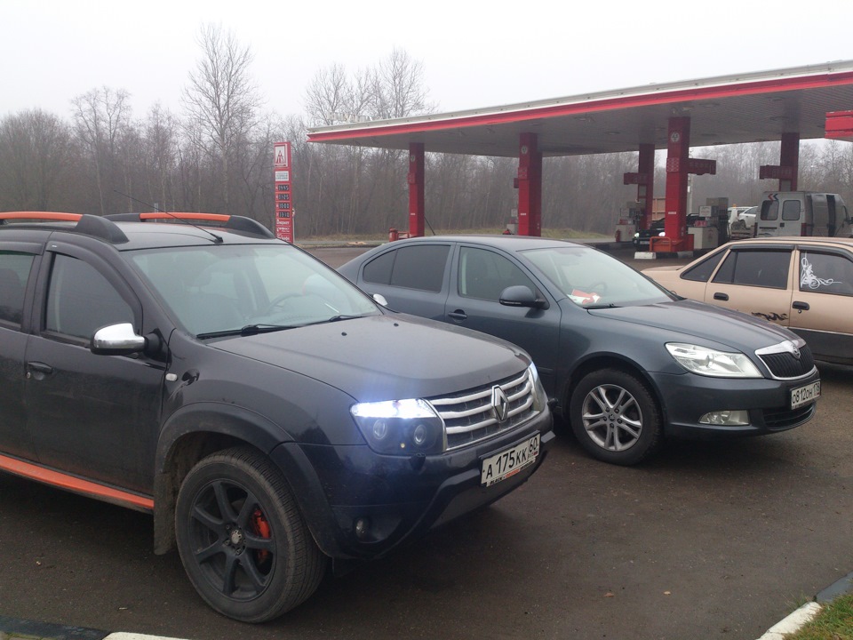

Как сделать ходовые как на первом фото?)))
Разбирать фару надо. www.drive2.ru/l/2114615/ и далее.
