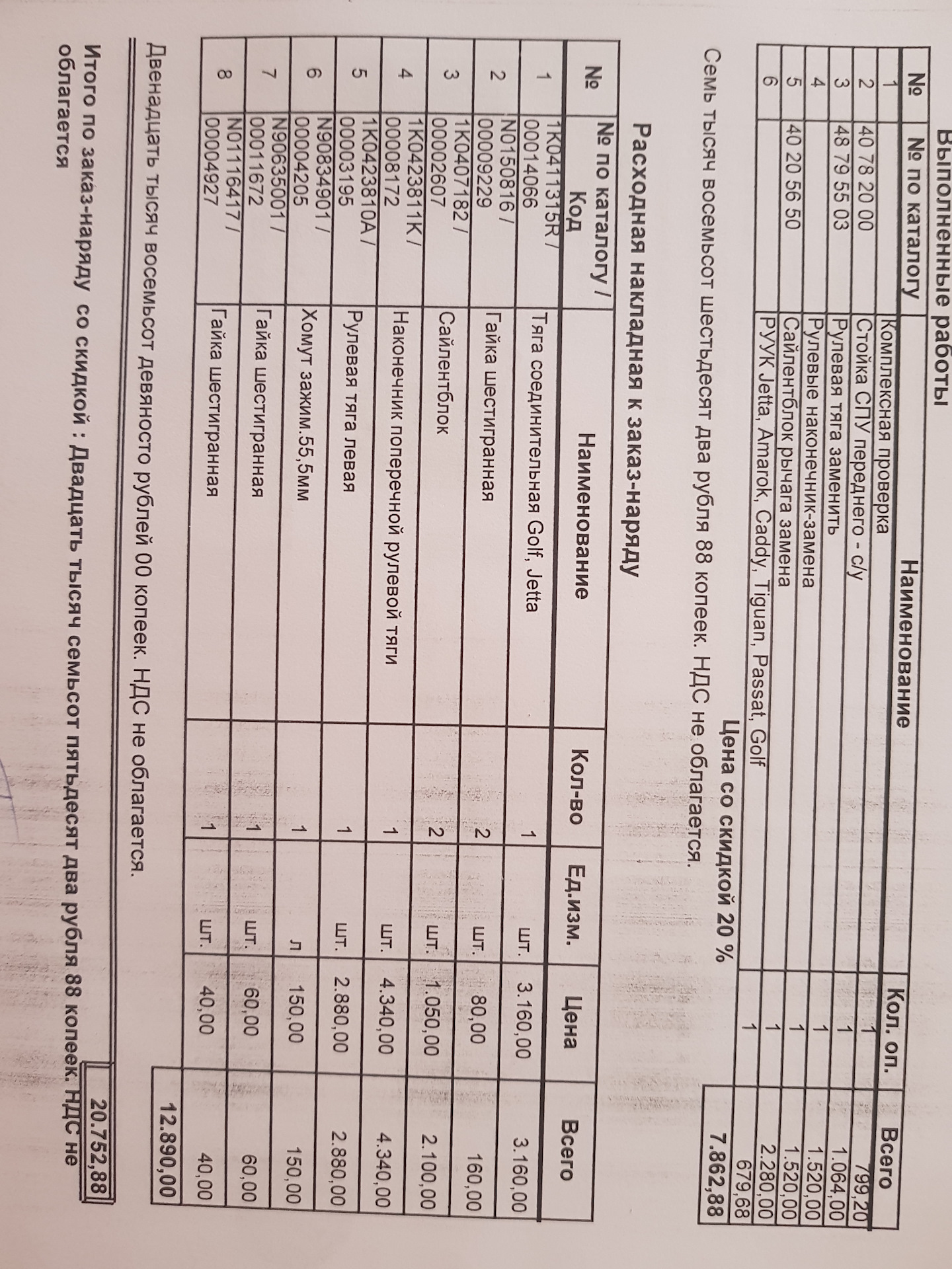

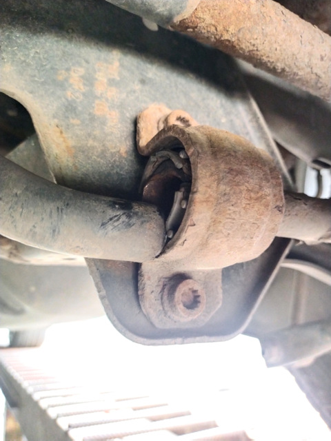

Привет всем!) На днях заехал к официалам, на диагностику подвески и тех. жидкостей. Ибо что-то у меня постукивало справа и скрип передней подвески порядком поднадоел. Заехав на сервис, узнал причину хруста подвески — это сайлентболоки рычага. И кое что еще под замену, а именно: тяга соединительная, сайлентблок (оба), рулевой наконечник, рулевая тяга.

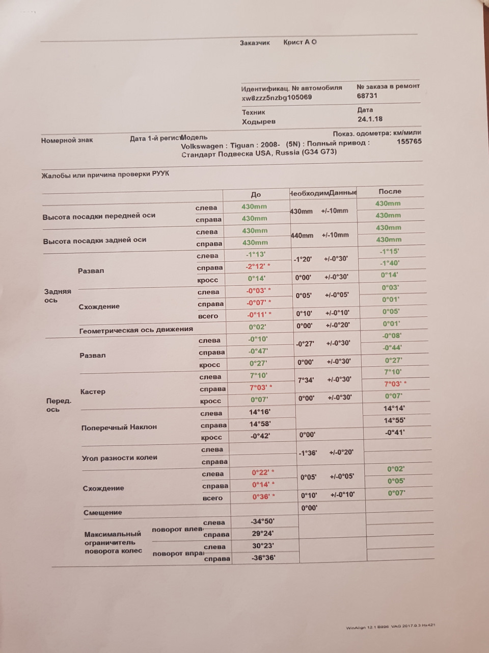

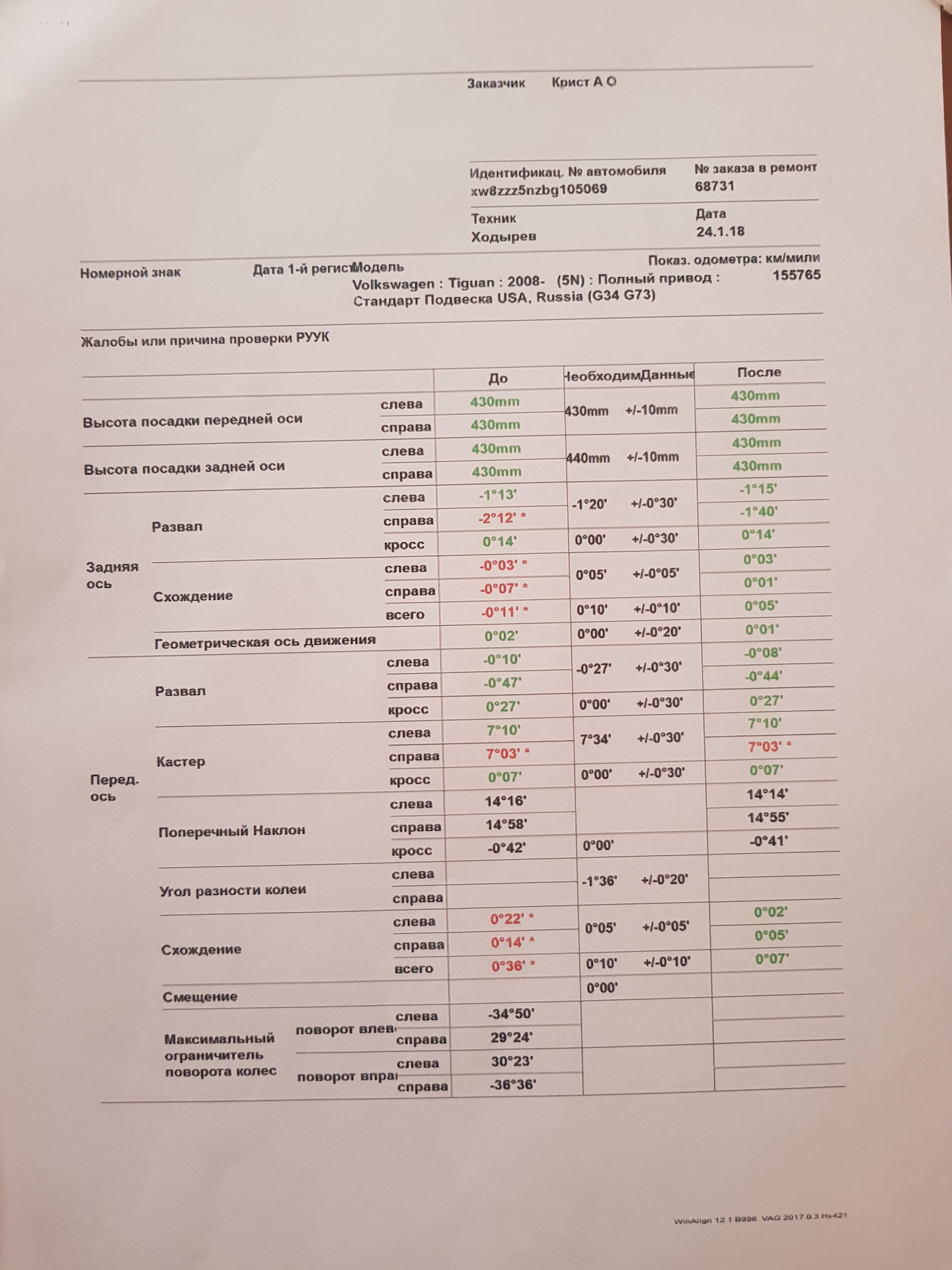

Плюс сделал развал. По деньгам дороговато кому-то покажется, но как получилось, так получилось :)
На очереди замена масла в двигателе + фильтра.
Хруст подвески ушел, посторонние звуки тоже.
