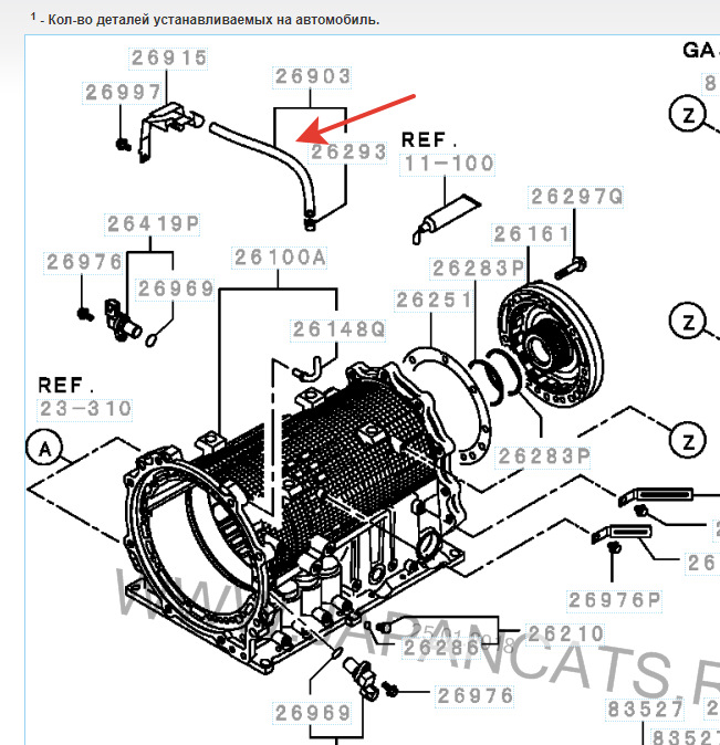

Товарищи! сегодня утром направлялся на работу. Морозец был всего -10. Ночью может было -12-14(точно не знаю). Запустился, прогрелся, прогрел немного АКПП (переключал селектор АКПП в различные положения) и поехал по-тихоньку. примерно через 1.5 км почувствовал запах гари в салоне. Подумал, что дым от впереди идущего автобуса. Потом запах начал усиливаться. Остановился.
Открываю капот а там легкий дым идет. Масло АКПП выдавливает через щуп и оно попадает на коллектор. Приподнимаю щуп, а оттуда прям струя. Засeyek резко щуп обратно.
Вот сижу думу думаю. Что могло случиться.
Может что-то перемерзло там и надо просто в теплый бокс отогреться?

Скорее всего фильтр сапуна
Фильтры сухие, чистые и продуваются легко.
А в самом шланге нет перегибов где мог скопиться и замерзнуть конденсат?
перегибы есть конечно. Шланг же длинный
Много длинных шлангов… имхо перебор…
Согласен
Ничо себе…
Вся трубочка от сапуна до фильтрика — месторождение конденсата. Который стекает к сапуну и, ну Ты сам понял — 3,14.☝
Вытащил фильтрики. Они продуваются легко. В шланги дую, а воздух обратно выходит

Сапун АКПП
думаете перемерз сапун и сразу давануло?
Если из щупа давит-значит внутри давление. Оно должно в норме стравливаться сапуном. Если он не работает — либо передавлен, либо забит грязью, либо замерз. Если замерз — надо разбираться почему, скорее всего вода в масле (привет радиатору основному).
воде там неоткуда взяться.
у меня сапуны выведены под капот. На них установлены фильтры, может в фильтрах скопился конденсат и они замерзли?
Может. Сдерни шланг с фильтра-если прав, то шланг сделает "пшик". Или не сделает, если пережат где-то (тоже может быть что переломился). В любом случае сапун должен продуваться.
вот такие фильтры стоят у меня
www.drive2.ru/l/477403276929663197/
Может и фильтр. Сними его и попробуй как продувается. Может действительно наловил влаги и заледенел. Вообще на АКПП без фильтра же сапун выведен — ИМХО лишний он, фильтр. Ведь активное засасывание воздуха в АКПП идет когда она остывает — то есть автомобиль стоит на месте. А когда едешь-либо без изменений, либо из АКПП идет воздух (нагревается).
Фильтры снял. Продуваются они легко. В шланги дую тяжело. Воздух обратно идёт
Вытащи щуп масла, попробуй подуть в него или в сапун на вытягивание — должно легко продуваться с бульканием масла в районе трубки щупа. Если дуть в сапун-опять масло пойдет из щупа. Если продувается — значит в шланге перемерз конденсат и сейчас оттаял от двигателя, или когда снимал фильтра — пошевелил шланг и пережатый участок распрямился. Подвижность шланга есть?

Сапуны, по моему скромному мнению — вещь не однозначная. Сам хочу поставить сапун на выпуск, но с одним условием — прицепить его на вебасту, чтобы он отмерзал, иначе ппц. Есть вероятность, что твой колхоз в виде допсапунов начал вылезать боком.
Колхоз не мой. Это сервисники так посоветовали.
А, ну раз сервисными, тогда не колхоз)).
Это сервисный колхоз, бизнес пизнец

у коробок такого не видел, но у движков случалось наблюдать. перемерзали сапуны. правда морозы лютые были. может конденсат в длинном сапуне появился и замерз.
www.drive2.ru/l/463096706506949577/
тоже думаю на конденсат. на концах сапунов фильтрики стоят. Может они перемерзли? www.drive2.ru/l/477403276929663197/
фильтрики дешевые, от ЖЫГУЛЯ
мне кажется конденсат в трубке, где-нибудь изгиб и что-то вроде водяного затвора образовалось.

У меня был случай, когда в -30-32С на новой фуре с пробегом 30 000 стуканул мотор из-за замерзшего сапуна. Так что дело обычное.
блин ну щас всего — 10
А вода переходит в состояние льда в 0.
абсолютно подтверждаю данную теорию перехода жидкообразного в твердое )))
MisterNero
читал на морозе даже шнорхель перемерзает, в длинной трубуке тем более

Тоже уверен, что саун подмерз.
Наверное фильтры влагу не сбрасывали, она и скопилась с магистралях.
Вода в масле сузила канал? Хз. В сервис оно надежней т.к. узел дорогой.
