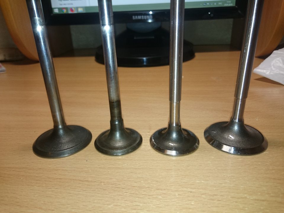

Добрый день друзья, сегодня получил очередные запчасти на свой УАЗ, а точнее на двигатель, а если еще точнее на головку двигателя 402, хотя у меня сам двигатель змз 410, как известно головки у них одинаковы.
Так вот клапана на вид очень качественные, впускной клапан магнититься, выпускной нет. По качеству самого металла сказать особо ни чего не могу, но звенят хорошо : )
Много смотрел фото как люди тюнингуют клапана максимально уменьшая их вес, так эти клапана намного изящнее чем родные.
Ради интереса и всеобщего рассмотрения взвесил старые и новые клапана.

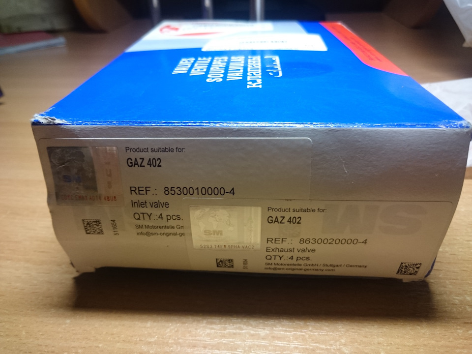

Заказывал сразу набор клапанов 8530010000-4/8630020000-4,
Но если кому надо по отдельности то те же номера только по отдельности:
8630020000-4 Выпускной
8530010000-4 Впускной
Думаю что купил оригинал, на коробке две полноценных голограммы, на самих клапанах ближе к верху выбит номер

Если кому то пригодиться то вот новый номер этих клапанов, по старому номеру они уже не пробиваются 8530014/8630024
Где покупал подскажи пожалуйста?
Добрый день я их заказывал на сайте EMEX
Хорошие клапана, себе ставил такие же и их же направляющие SM. Лучше не попадалось, мотористу понравились
Летом искал, выпускные не магнитные клапана, даже заводские якобы оригинальные и то магнитили (((((остановился на tanaki
Я тоже очень долго искал. Думал уже даже безнадежное это дело, но тем ни менее нашел. Думаю это правильный выбор, может у кого то есть печальный опыт с клапанами SM, поделитесь пожалуйста (пока не начал собирать)
Хочу поинтересоваться. Как они работают, если уже собрал. И есть ли к ним направляющие этого же бренда… ?
Добрый день, собрал уже проехал 2.5 тысячи нареканий нет. Точно знаю что есть направляющие СМ но номер к сожалению не подскажу.
