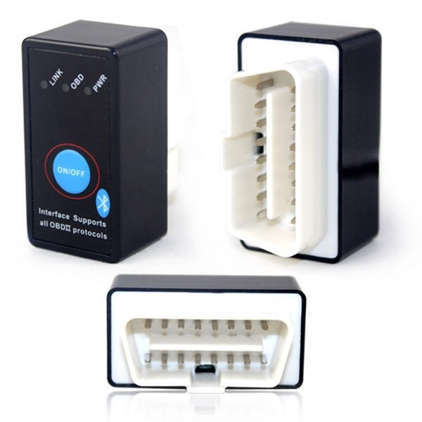

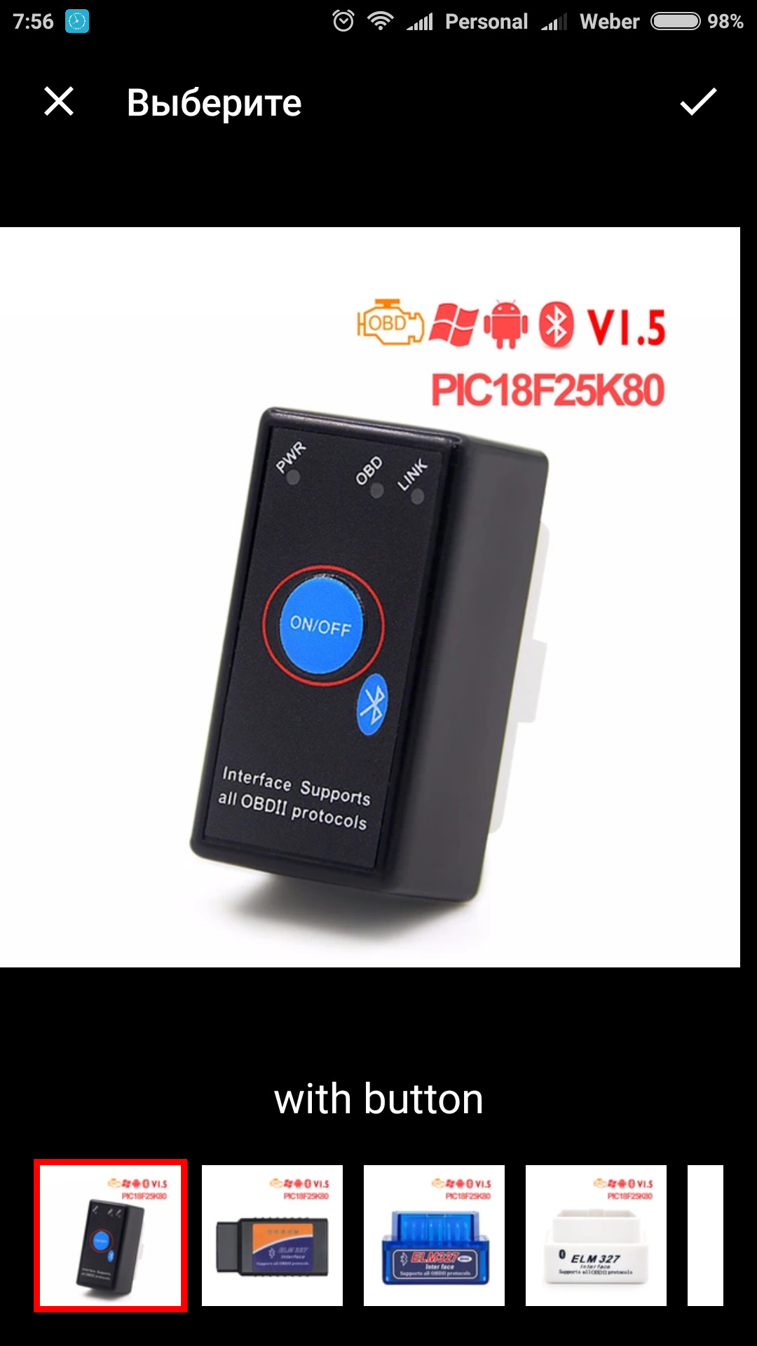

Kingbolen ELM327 V1.5 pic18f25k80 чип Bluetooth Мощность переключатель 16pin 12 В OBDII читатель кода автомобиля ELM 327 Android инструмент диагностики
s.aliexpress.com/MzUz63aA?fromSns=Копировать
(from AliExpress Android)
Полнофункциональная версия v1.5
При заказе напиши продавцу комментарий:
Dear friend, I need the full version OBD with v1.5 software.
Thank you!
Бывают версии 1.5 резаные.
а какой из 4ех брать, из тех что по твоей ссылке?
Этот

Брал как на первом фото версию 1.5 + платную версию FORScan. Все хорошо работает.
сегодня купил на гугл плэе forscan за 150 рэ…воткнул черную элмку. две минуты колдовства и показателей наверно 60-70 вышли на экран.все работает показывает корректно

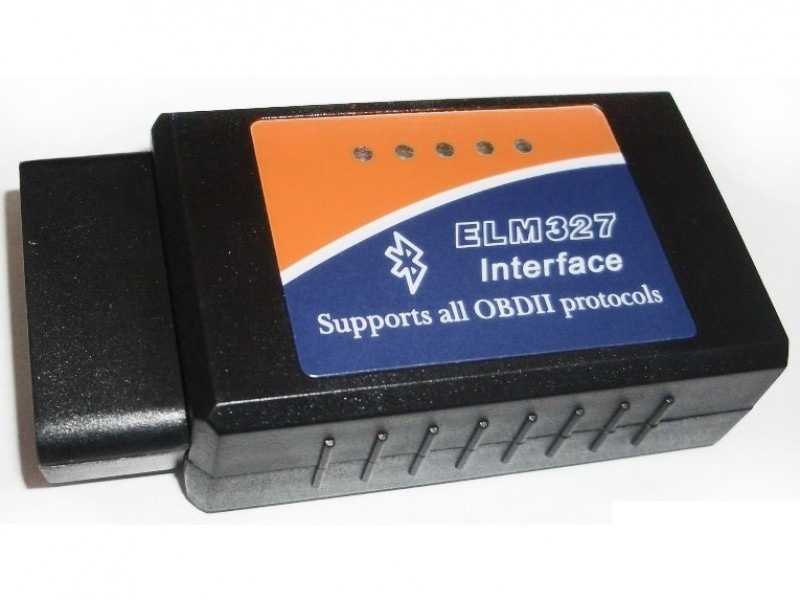

Как на первом фото брал, работает, тока не было того чего хотел, функционал резаный…заказал себе как на 2 фото с usb и прогу с расширенными функциями поставлю…должно быть "фсё"…
У меня который на первом фото, с поставленной задачей считывать и стирать ошибки справляется

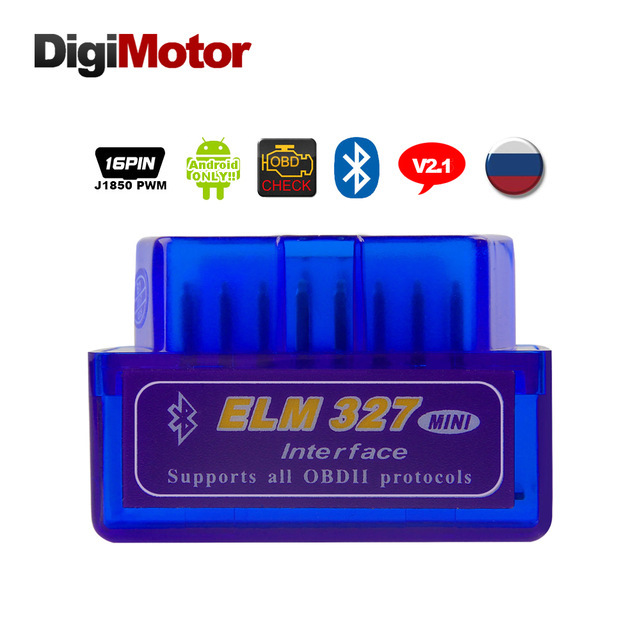

Сканер оптимально купить els27, а адаптер elm327 версии 1.5.
Важно, особенно для всех кто в танке: миниадаптеры 1.5 не существуют! Всё мини — это кастрированные 2.1. Мини читают и сбрасывают ошибки из памяти ЭБУ, сами блоки узлов авто они неспособны прочитать. Игрушка, не более!
С полноценной 1.5 можно менять функции БК через спецпроги, а можно даже прошить новые ключи. Мини на это не способны!
Спасибо за ответ!
Я пользуюсь как на первом фото.
Версия 1.5 с кнопкой, всё читает и сбрасывает ошибки
