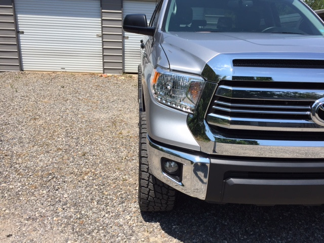

Если без расширителей то 35 ну 30 максимум.
С 35 нормально встает 305/50/20. Вот так выглядят 275/60/20 на дисках с 0 вылетом.
Спасибо, тоже так думаю:)
Подумываю о комплекте литья на лето. Если фендера не ставить то буду брать +20. Если с фендерами, то +10/-10. Под 285 колесо.
Я все-таки думаю о 35 вылете
Fred303
Хотя все зависит от конкретной модели диска…может и не быть нужного вылета
avtoshyna.info/diski/index.php
Бери "0", будет хорошо смотреться!
У меня лифт 3+2, диски +18 и проставки 30 мм.
Итого вылет получается -12
