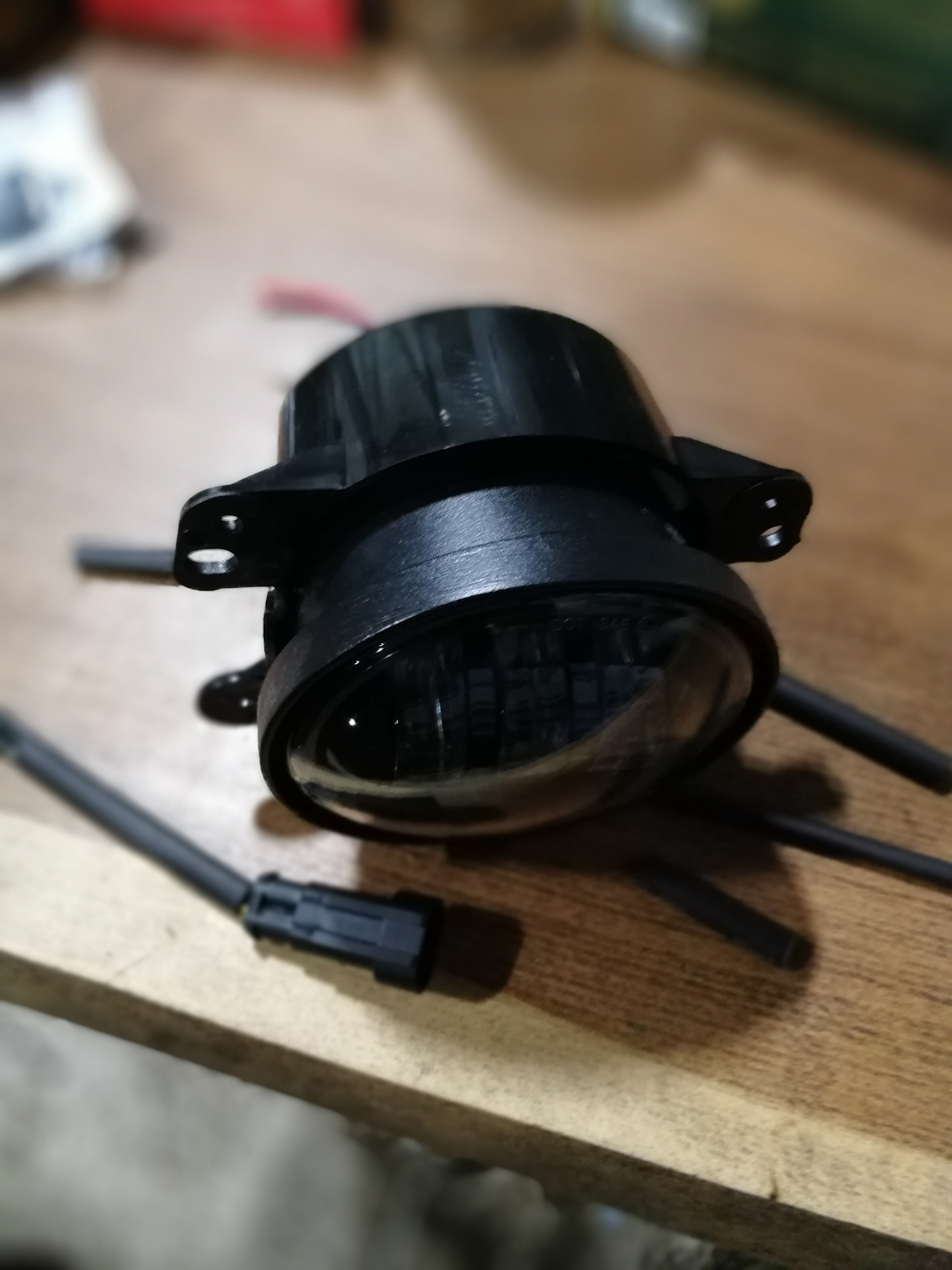

Продолжение изысканий с птф и опыт неудачной инсталляции осрама натолкнули меня на мысль, что штатный размер наших туманнок не 3.5 дюйма, а 4. В результате на братско-китайском сайте были заказаны светодиодные птф от Jeep, имеющие размер 4 дюйма или 10 см.
m.ru.aliexpress.com/item/…=2UrIrAjm&addresstype=600

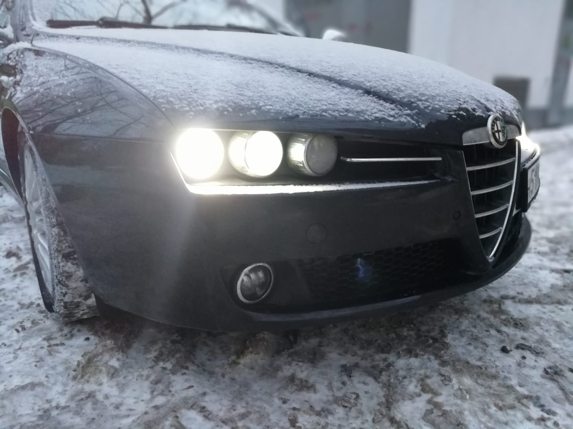

Так же были закуплены разъемы какого то датчика в вазомагазине, для надёжной и быстрой установки. Встаёт данное изделие как родное, все точки крепления совпадают до миллиметра, маска противотуманки стоит с минимальными зазорами. Светят на все свои деньги, хотя есть желание их ещё немного приподнять.

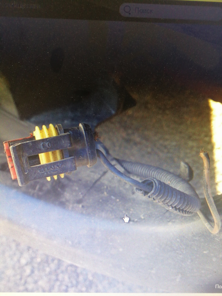

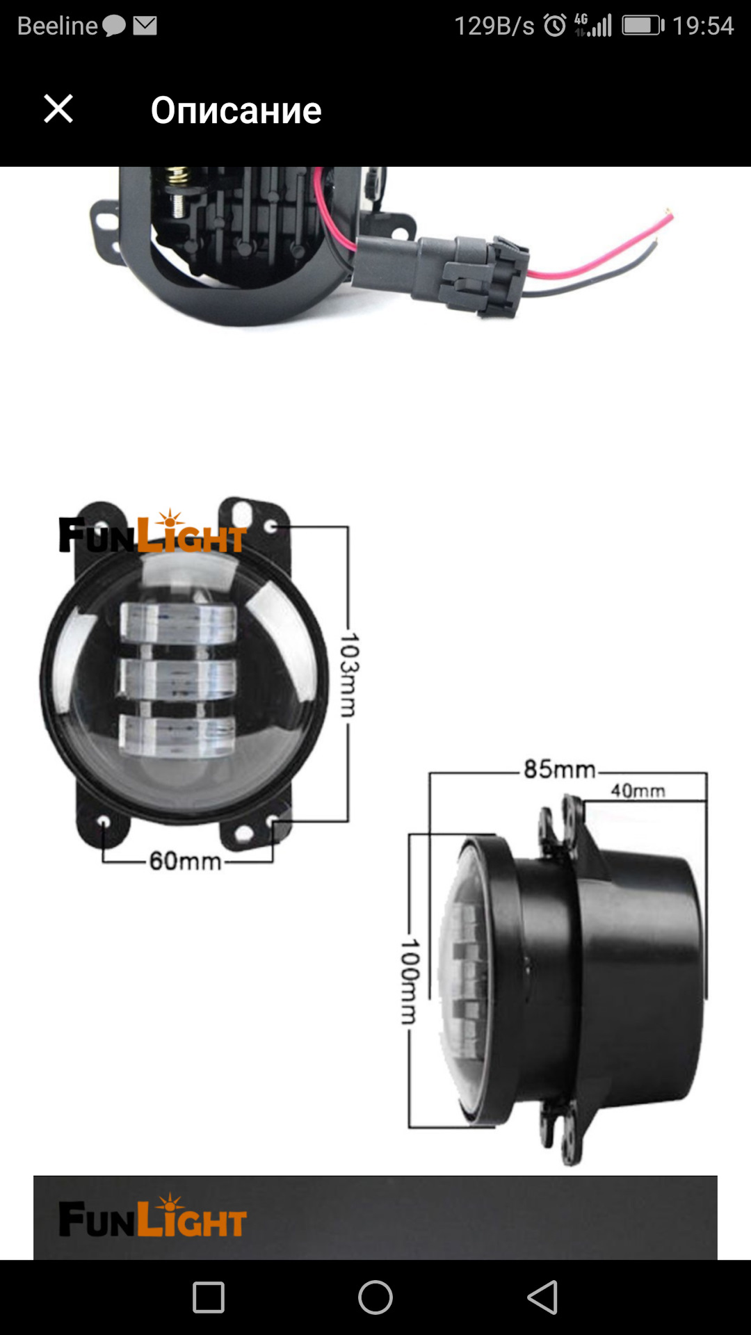

Ручками это без доработки напильником и всяких переходников, отвёрткой . На фото же видно. Размер просадочных мест, в отличии от осрама, полностью совпадает, фара центруется как надо. Разъем перепаян.
KorzH72
Что ручками? Не понимаю… Встают как родные?
Вот размеры. Сомневающиеся могут взять родную птф, штангельциркуль и замерить

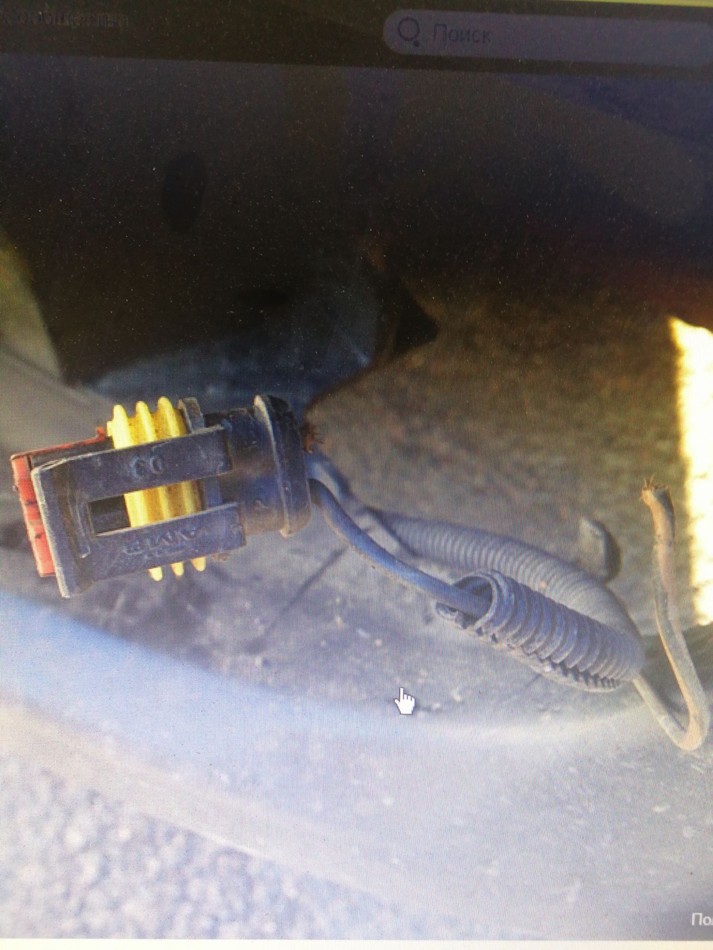

Да ворос не в этом. мне чтоб снять ПТФ надо ведь разбирать. А хочу понть. Если я подключаю — что для этого надо. Как я понял — крепления и посадка совпадает. А вот подключение пилим?
Подключение пилим и паяем маму от таза. Птф снимается элементарно: отвёрткой поддевается накладка, аккуратно вынимается из защёлок, три винта под крестовую отвёртку и туманка в руках
Приветствую. А стекло или пластик в них стоит? Как они на герметичность?
Пластик, по этому придеться закатать в пленку защитную. Сделаны качественно, герметичность буду проверять в ходе эксплуатации.

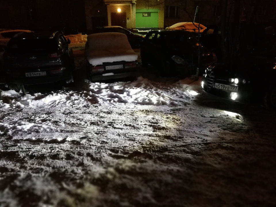

Оригинал по 6000 за штуку, эти 2300 за пару. Плюс стояла задача получить корректный светодиодный свет, галогенки в москве залепляет за 20 км наглухо

А есть фото как смотрятся днём в выключенном состоянии?
Пока нет, я их поставил только вчера вечером. Сейчас посветлеет — сделаю
