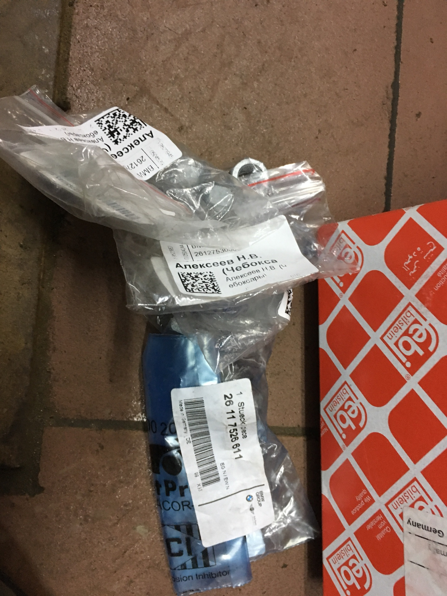

Доброго времени суток ! При очередной замене масла и проверке ходовой, был выявлен износ эластичной муфты кардана, почитав на драйве, узнал, что в коробке Febi лежит оригинал с затертым значком бмв и каталожным номером, заказал Муфту, 6 гаек оригинал и втулку оригинал. Менял в сервисе, но на драйве много описания о замене, если кому интересна замена.
Запчасти на фото: 23959
Запчасти на фото: 26117526611

а для чего центрирующую втулку новую ставил?)
На всякий случай, где то прочитал
А сколько она стоила? В Литве оригинал 197 евро, в Германии 149, мне "мой человек" предлагает за 110 евро )
Febi 5035 рублей оптовая цена, оригинал 7800 рублей . На дизель своя идёт, дороже, чем на бензин
Интересно, чем они отличаются…
Номером и ценой точно, думаю так как на дизеле крутящий момент больше, покрепче должна быть
Тоже менять собираюсь на своей)
Меняй, разница есть . От усталости втулки имели люфт в резине
что-то изменилось после замены?
При трогании со светофора, когда нажимал педаль газа был небольшой толчок, как будто коробка тупила, оказывается дело было в муфте.
