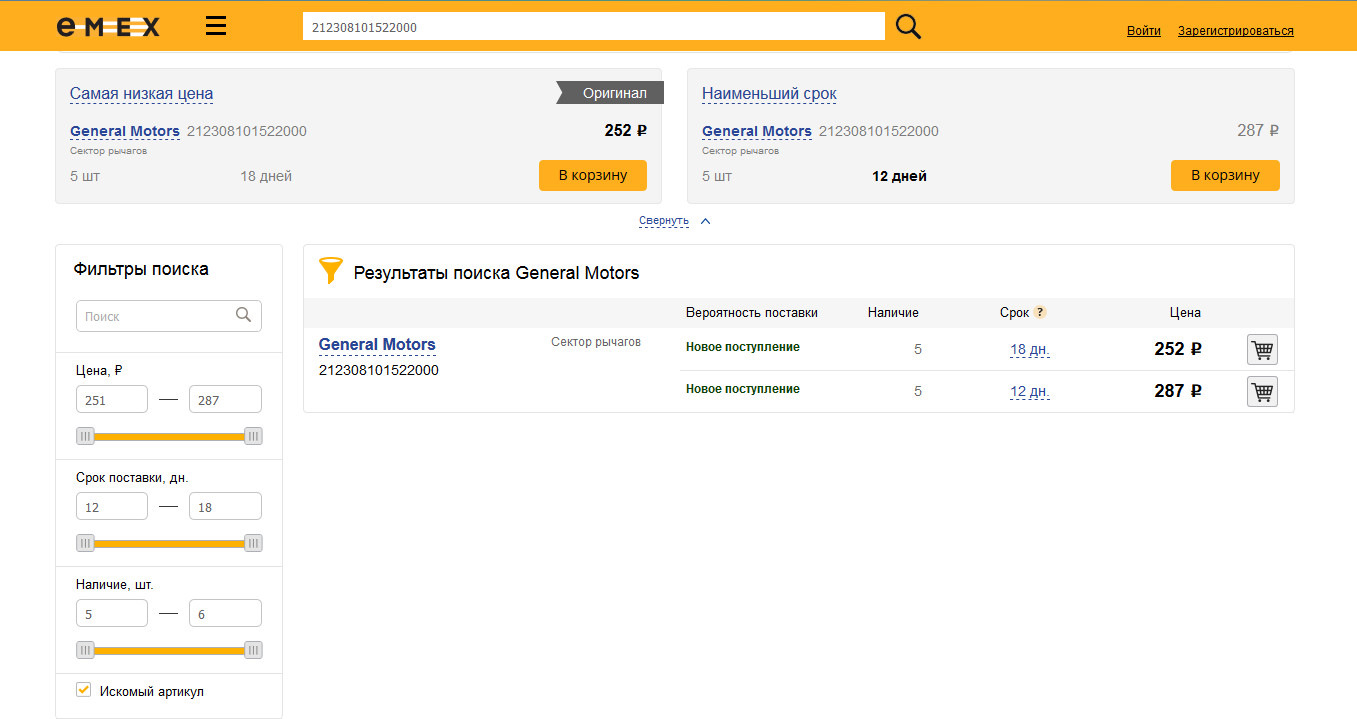

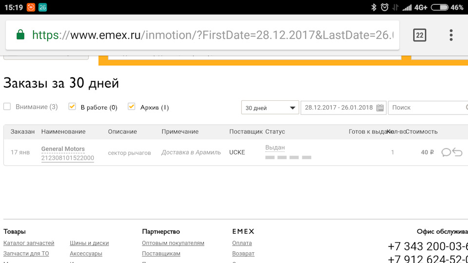

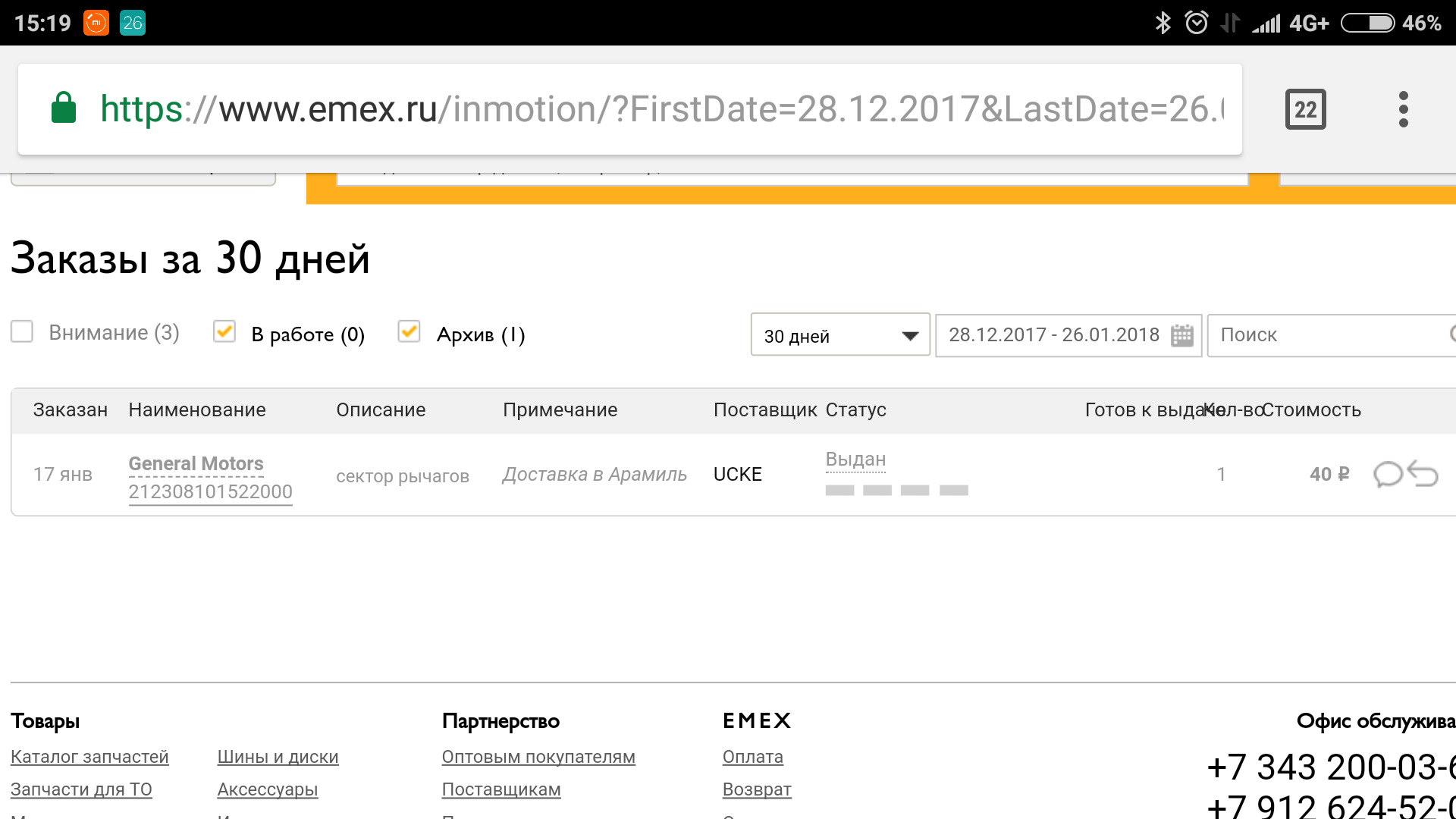

Партийник: 212308101522000
Заказывал через EMEX.

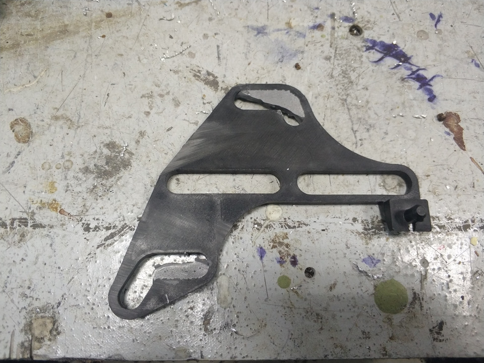

Нанёс риску на места, которые нужно нарастить, подлил эпоксидной смолы. Как она встала, всё обработал.
Место управления заслонкой лицо-ноги поднял на 2 мм вверх, а для более плавной регулировки обдува на стекло — чуть срезал угол паза верхней заслонки.

После установки выяснился следующий минус — люфт заслонок очень большой, а поэтому с такой конфигурацией верхнего паза обдув чисто в ноги есть только в очень малом диапазоне вращения рукоятки.
Если вам не нужен более плавный режим на стекло, то верхний паз не трогайте. Поймать режим "только ноги" будет проще.
В итоге имеем четкую работу лицо-ноги. Более плавную работу заслонки обдува стекла.

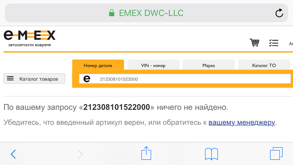

Хм, странно, у меня данный партийник почему-то не бьется в Эмексе)
У меня теперь тоже, видимо в ниличии нигде нет. Пару недель назад были, так что периодически можно проверять.
Да, видимо так, экзист и Автодок тоже результатов не дают)
В любом случае, спасибо за партийник!)
Ещё можно у дилера официального спросить.
Проще подождать:)
