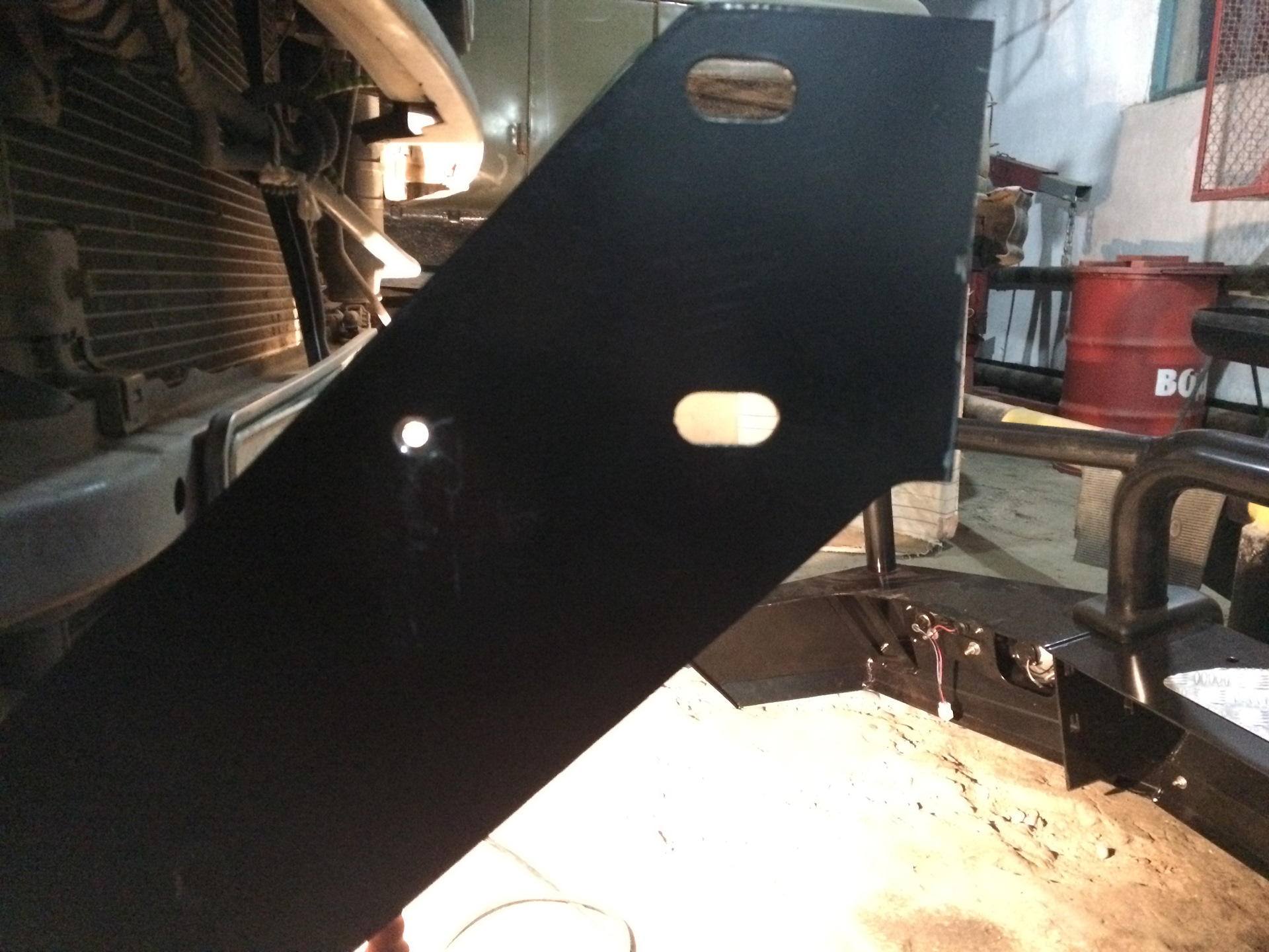

Привет всем! Как видели в предыдущих записях, лишение запчастей вело к приобретению силового бампера и вот привело. Был куплен силовик Китай power full, довольно не плохого качества. Штампованных силовиков на сурфа 185 тяжело найти, поэтому была выбрана данная модель для прадо 90/95, что вызвало пару нюансов при установке. Для начала снял родные кронштейны и отбойники рамы(они крепятся болтами, а то некоторые не в курсе и режут их болгаркой). Новые кронштейны идеально подходят по родным болтам и формам рамы, необходимо только было просверлить дополнительное отверстие в раме, практически у ее края. Притянул кронштейны к раме, сделал замеры и отпилил 45 мм от края кронштейна, теперь бампер сел идеально! Просверлил третью " точку опоры" для большей надежности. Подогнал бампер максимально плотно к кузову, так как при езде ещё просядет и появятся зазоры, которые и должны быть обязательно. Так как кузов прадо иной, края бампера сильно залазят в арку колеса. По родному дефендеру разметил линии и отрезал лишнее. Про качество бампера стало ясно при сверлении и распилке — сталь достойная. И вот крайняя установка и протяжка. Установил номер, отверстия все имеются. В бампере поворотник, габарит и противотуманка, в первую очередь были необходимы поворотники. Оптика бампера идёт с фишками, но на сурфе их уже нет давно, исчезли ещё до меня) Отрезал фишку, сматываем плюс- плюс, минус- минус, садим в термоусадку, все работает! Про подключение остальной светотехники будет отдельная статья. Надеюсь пригодится, друзья)))

А кронштейны 6мм сталь, свернуть сложно. Рамы тоже гнутся. По поводу надёжности, встань на край своего бампера, он тебя то хоть выдержит)))

Лебедь крепится к раме, если что, а не к кронштейнам.
