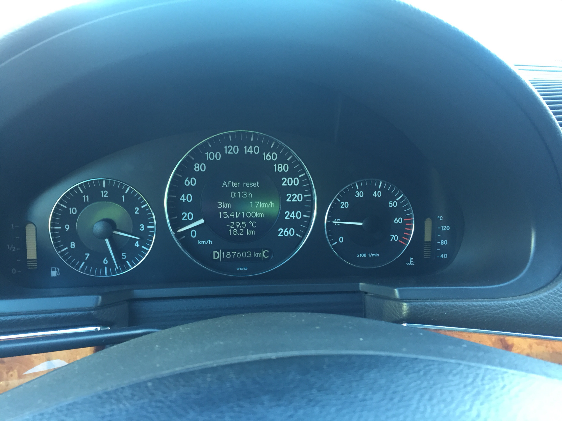

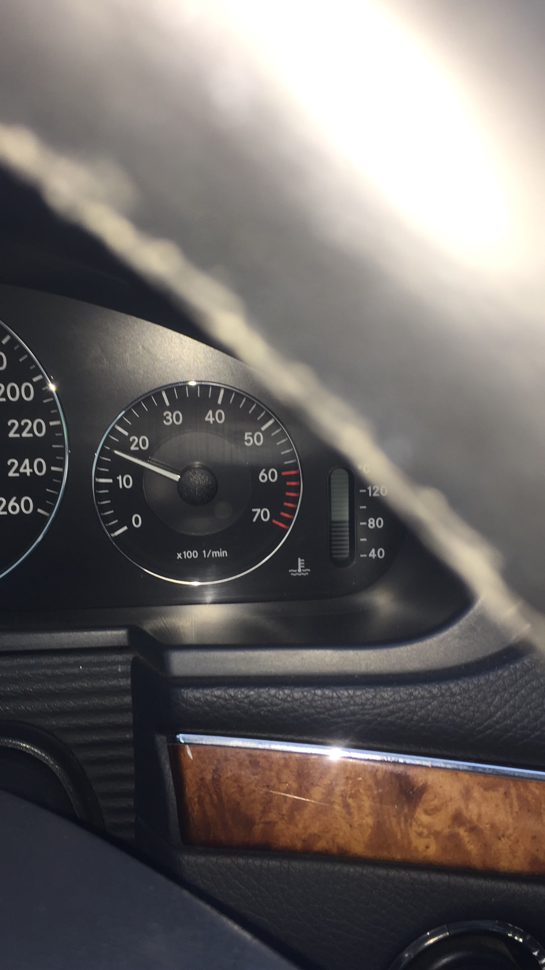

А процесс замены можно как то описать ? ото заметил что холодно в машине и на трассе при минус 25 . температура примерно где то 60 держит, холодно одним словом ! Спасибо !
Искал вообще вахлер но его не нашёл у нас в городе(купил турецкий какой фирмы точно не помню)если нужно могу завтра сфоткать коробку но по качеству вроде не плохой посмотрим сколько будет работать)
Т.е. ты менял на спиленную звезду и только лето прокатался? P.S. В немецком языке буква "H" после гласной не озвучивается, обозначает долгую гласную ;-)
У меня еще нет столько опыта владения м112, общался с многим известным на драйве serd210t, пришли к выводу что вахлер со спиленой звездой был отбракован мерседес и не стоит его ставить на машину. Но это мое личное мнение, никому не навязываю
Абсолютно верно, по-поводу отбраковки: делаются на одном конвейере, потом ОТК (аналог, разумеется) проверяют по различным параметрам, те, что соответствуют по всем — на конвейер, те, которые имеют небольшие отклонения — в запчасти. Это не только Wahler и Mercedes касается, абсолютно все поставщики на конвейер так работают. Для конвейера — самые жесткие проверки и допуски, не проходит хотя бы по одному параметру — в запчасти.

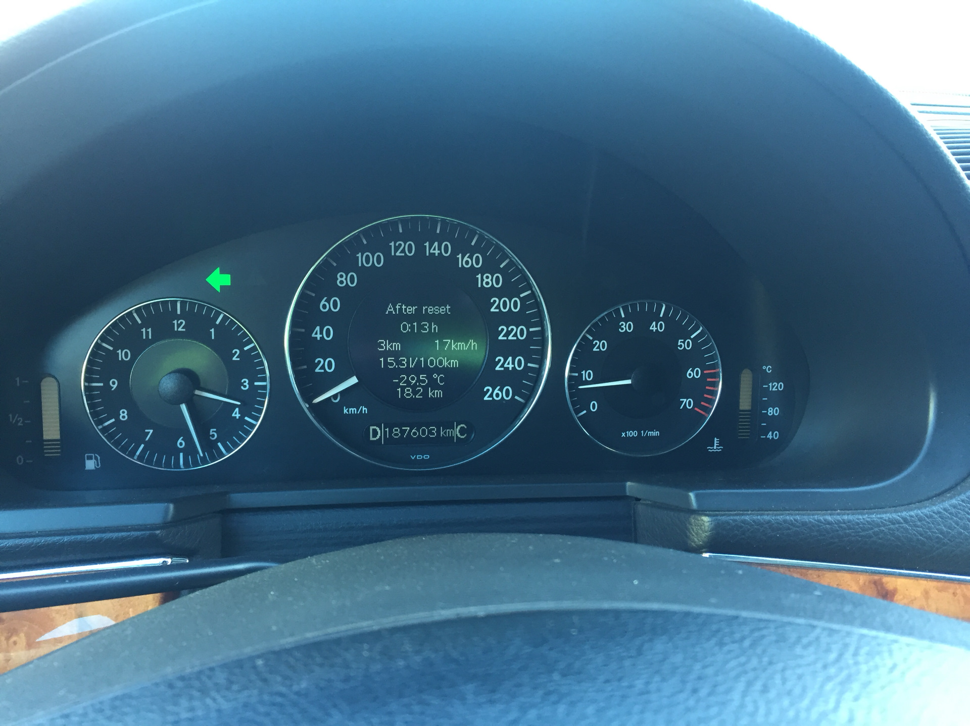

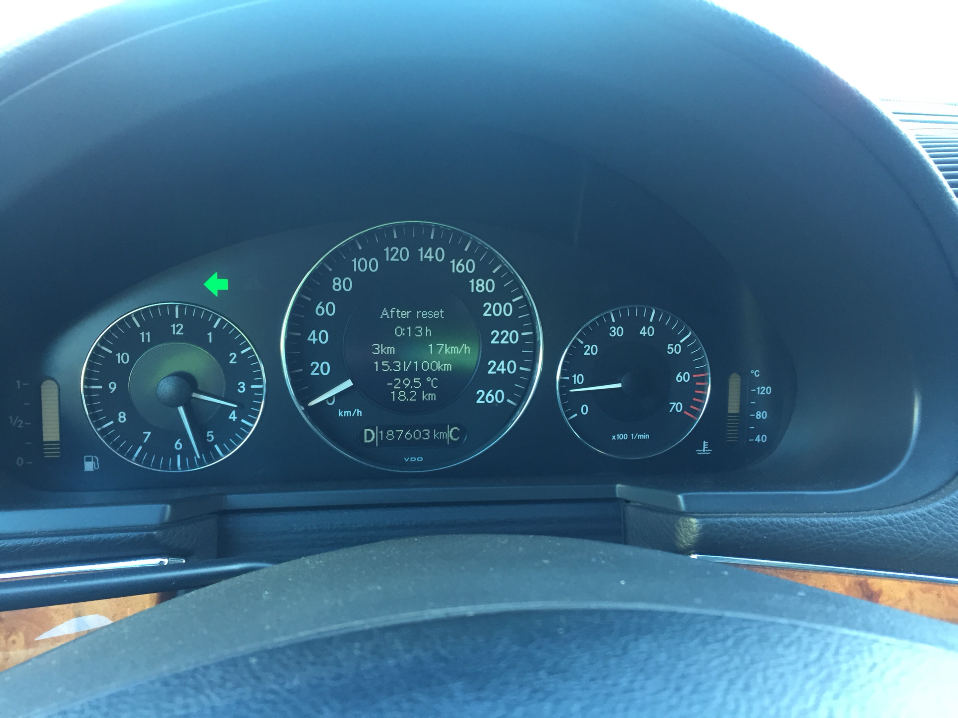

инфы много в ютубе посмотри там все легко я за 5 минут поменял
-25 Градусов. Машина хорошо греется
Ну у нас щас в Астане 35-37 и хорошо себя показывает машина
Поздравляю)
Спасибо
молодец. Я тоже менял сейчас 85 градусов
Да вот и у меня норм температура стала👍

Какой фирмы брали?
Общался с человеком, чтото он не в восторге от вахлера, посоветовал вернет. Его заказал
Wahler (Валер) вроде как оригинальная запчасть и поставщик на конвейер?
Да в оригинале он, но вахлер со спиленой звездой после знойного лета, зимой не работает
