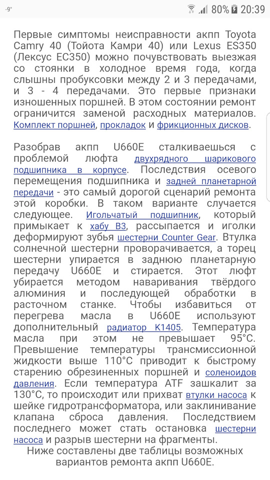

Здравствуйте!) столкнулся я с проблеймой(
Последние 2 дня ночью морозец подрос до 12-13 градусов, утром выхожу, прогреваю коробочку, включаю драйв, начинаю давить газ, а она ели тянется при этом обороты растут а машина не едет, включаешь заднюю чуть газку и она едет, дальше драйв и погнали)
Может кто-то сталкивался, подскажите что делали, ведь то что для нас сильные морозы, для кого-то теплынь)я так понимаю что это коробочка подбуксовывает((
Заранее спасибо всем за советы и всех благ!)

А переключается Коробка как? Четко? Или подбуксовывает?
В плюсовую температуру как новая, без толчков и пробуксовки. -15 Это пока максимум который был недавно, после ночи включаешь Д газуешь машина стоит, потом медленно катится, переключатель коробку туда сюда и норм, погнали.))) -10 сегодня норм поехала. Хз что там)))

Держись братан, попахивает ремонтом, но как вариант херовое масло, может даже и не WS залил кто то, а минералку:) но похоже на поршня!
Заливалось ws 42 тысячи назад на тойоте)
Но она буксует на 1 передаче)
Слить масло посмотреть что с ним и если оно нормальное светлое без мусора и стружки то п***** поршням, а если оно мутное и густое то залить новое WS и понаблюдать! Но в любом случае вскрывать и смотреть и чем раньше тем дешевле

Если сильный мороз, то датчик температуры жидкости АКПП не даст переключаться на вторую и выше, пока не прогреется на ходу. Если вообще не едет, тогда возможно есть проблемы.

После замены масла эта проблема ушла, проездил 3 года и продал ее) до сих пор ездит, все ок!)
