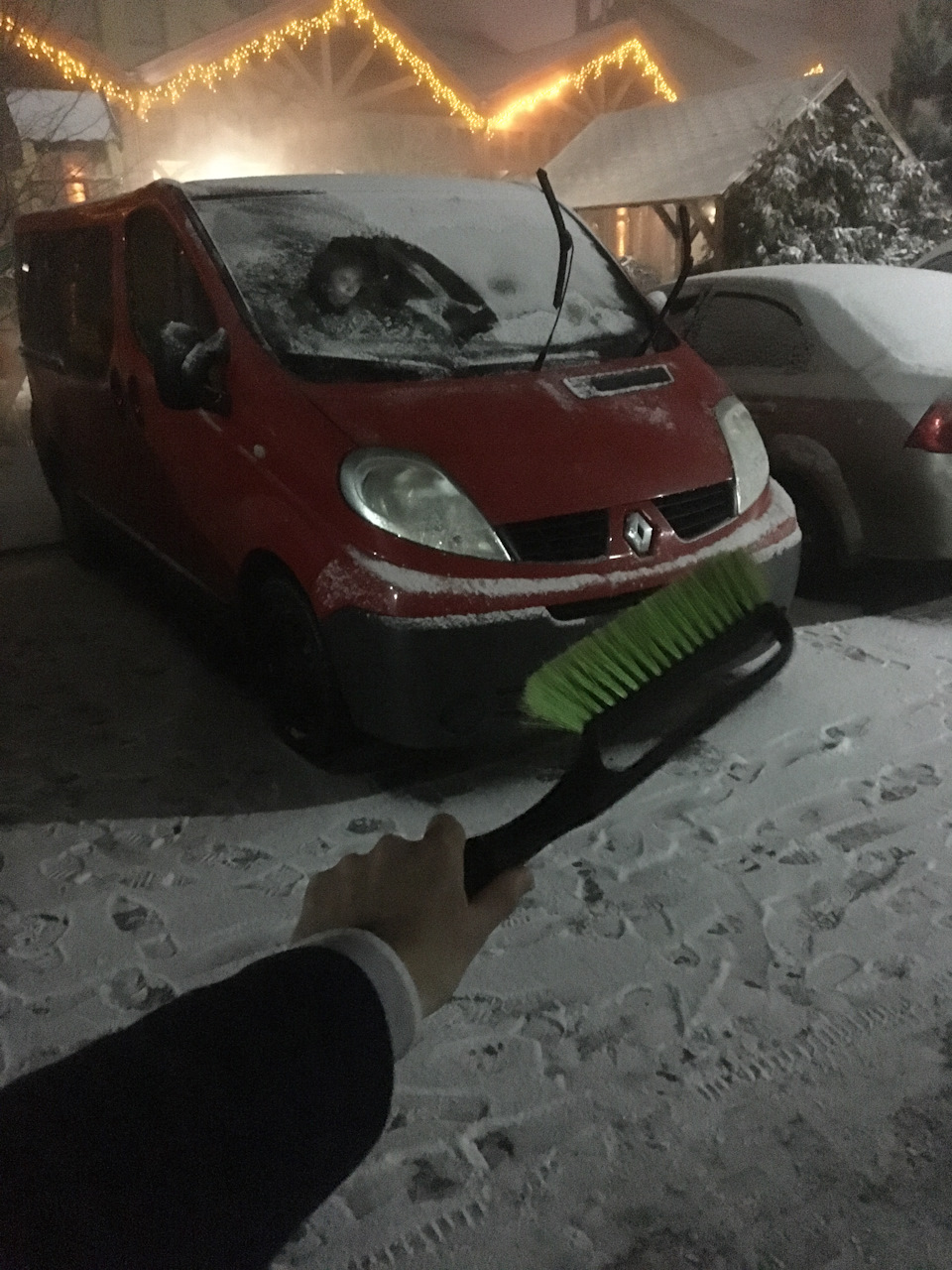

P.S. Наконец к нам пришла зима! Вокруг сказка, много снега, морозы! Если бы чистили дороги так как я свою машину вообще бы супер было) Но увы.
