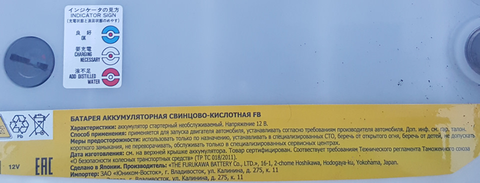

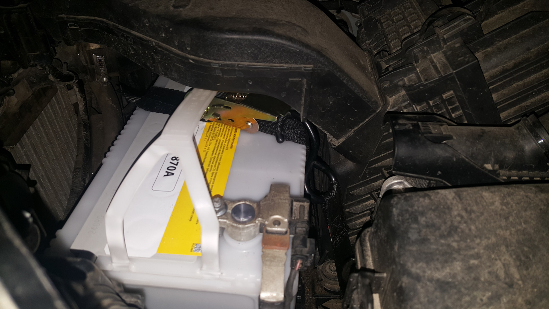

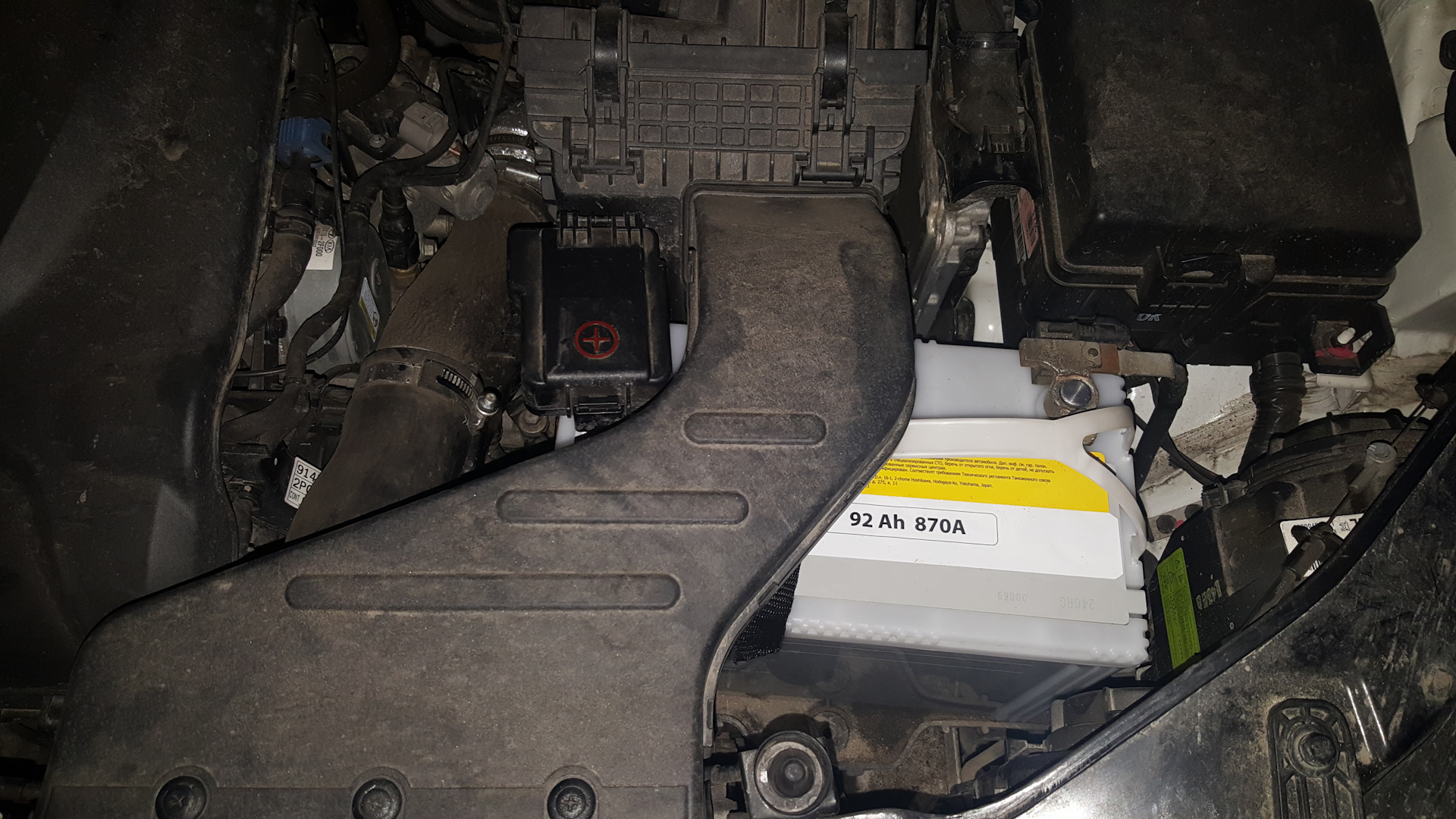

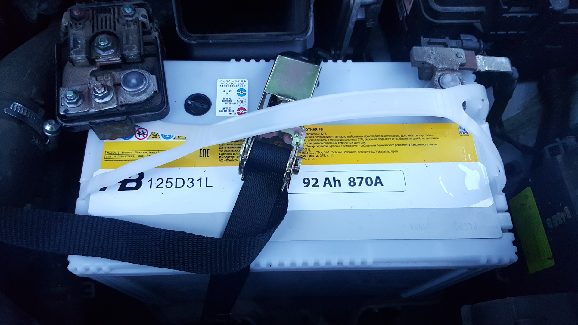

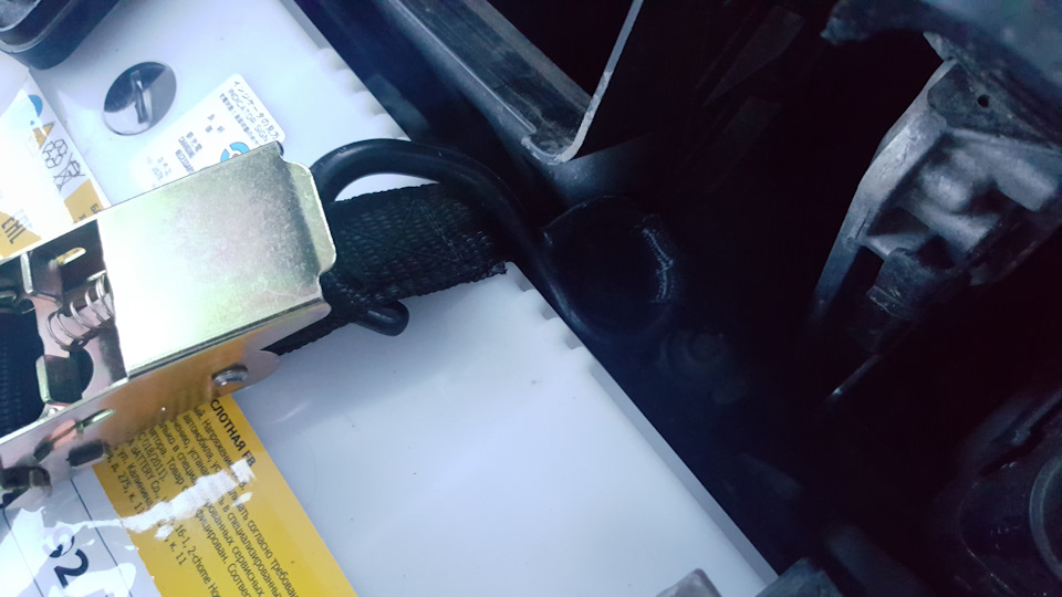

Старый аккумулятор ещё в прошлую зиму не очень то заряд в морозы держал, один день простоя и на следующий уже было не завестись. А сейчас легкий морозец ночью и утром уже с большой просадкой заводится. Поэтому озадачился заранее и взял FURUKAWA BATTERY FB9000 125D31L, с обратной полярностью, 92 Aч. Ипонский :) По отзывам хорошо себя показал в условиях крайнего севера и ресурс пророчат аж 7-8 лет. Зарядил, полез ставить… и вдруг выяснил что бортик у дна на новом отсутствует — штатным крепежом не прикрутить. Контакты расставлены уже и плюсовой контакт встаёт неидеально. С креплением акка пришлось колхозить. Крепеж обошёлся в 165 руб.

Закрепил знатно!

Размерчик идеально совпал, но вот всё остальное)))
ты намекаешь, что именно поэтому родной крепёж аккумулятора не подошёл?!
Да, новый просто не за что зацепить)) А на плюсе пластиковая заглушка какимто местом мешает натянуть её как следует на контакт.
попандос!
а сколько стоил этот ремень с крючками?!
165 руб. (в цену вопроса приплюсовал)
недорого!
и снимать намного удобнее будет, чтобы дома зарядить!

кстати, если заказывать формат аккумулятора "asia", то он, вроде как, всегда будет с гребешком снизу!
Почемуто был уверен что это и есть азия) ещё и полярность несколько раз проверил, а на бортик не посмотрел!
