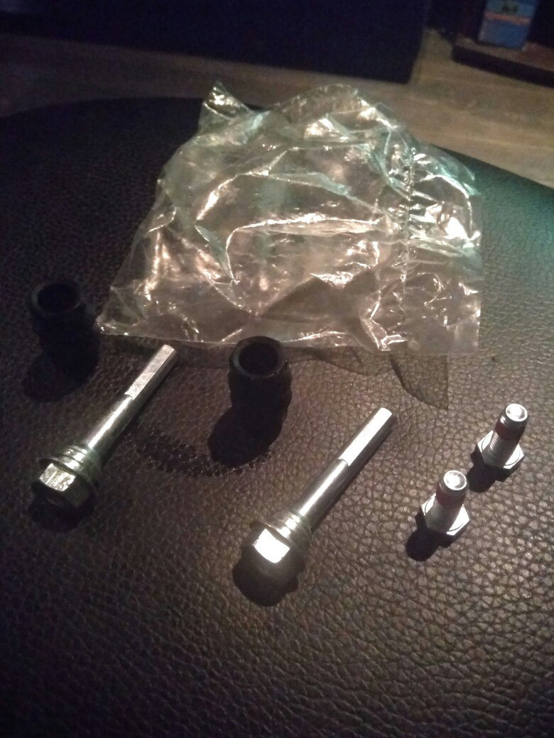

43262-S84-A51 Втулка направляющая заднего суппорта нижняя 43235-S84-A51 Втулка направляющая суппорта заднего верхняя 45240-SC2-003 Болт Seinsa D4190 Ремкомплект суппорта тормозного заднего — резинки На направляющие оригинальные номера, но там можно выбрать аналоги к примеру — DEPP050
Есть еще такой набор — 410095 но я так и не понял перед это или зад.
С резинкой она не будет греметь, если даже новые поставить то, они могут тоже греметь и смазка поможет на небольшое время, все будет зависеть от выработки скобы

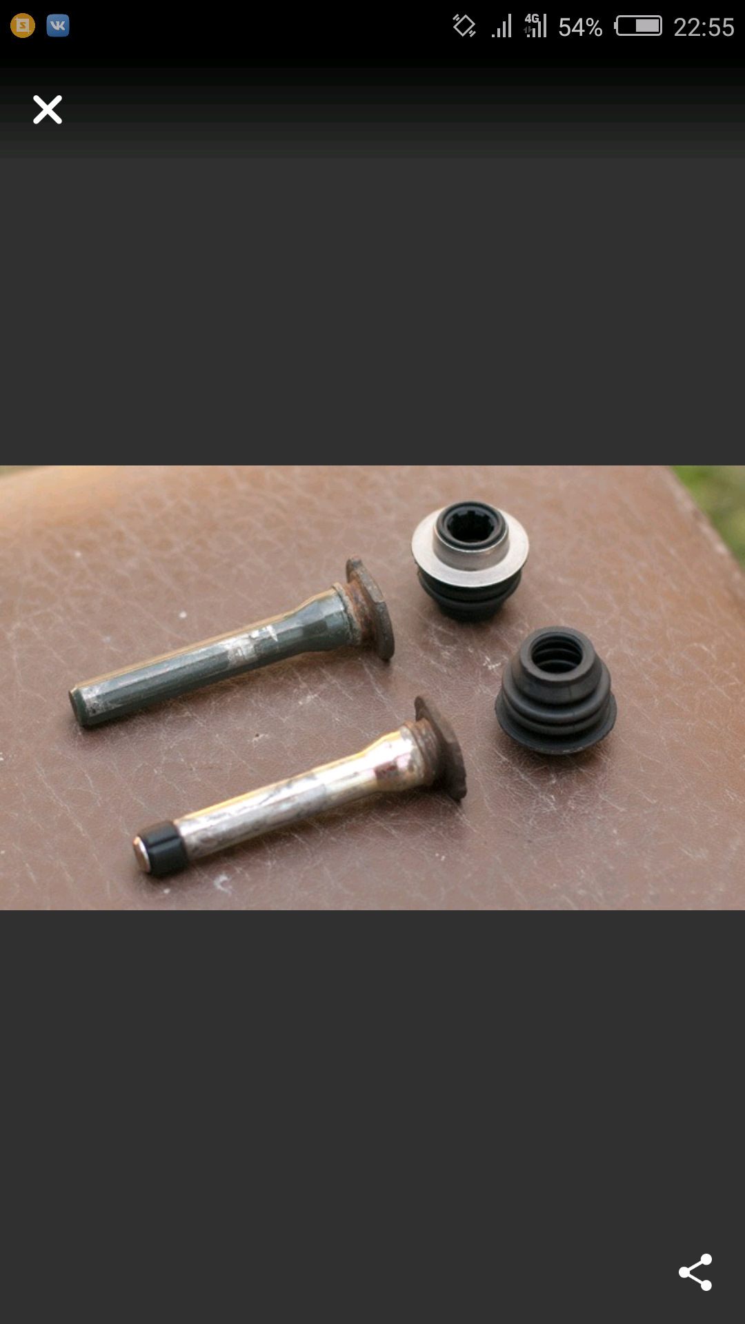

Верхние.я ищу с резинкой на конце незнаешь с какой машины к нам подходят?
Так она же оригинальная без резинки идет, зачем искать с ней?
