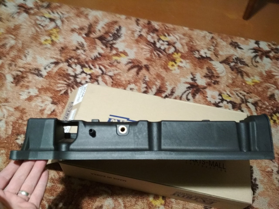

Всем привет, никогда не попадался ни один аналог клапанной крышки…Новая стоила 7к, сейчас стоит 5к, я уже и звонил на разборки в Ростовскую обл. — 3.5к.

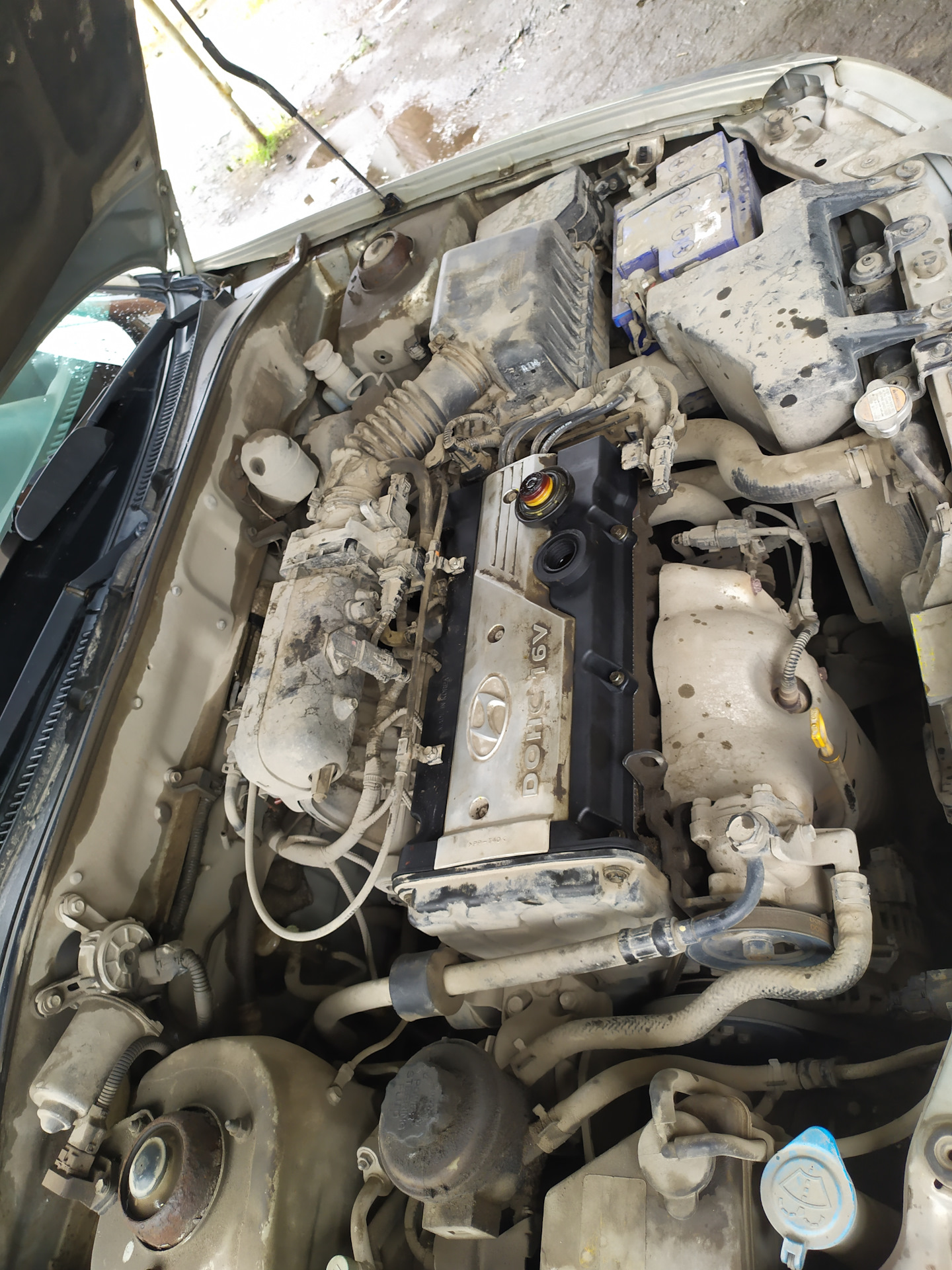

Не было таких денег, с треснутой в трех местах крышкой я проездил — 1.5 года, весь двиг в масле, а недавно еще в колодцы масло пошло… аж двиг затроил, все чистил…
И вот вчера мне товарищ пишет вк — мол у него знакомый год назад купил себе аналог крышки за рубль…
Говорю — нет аналогов для нее… он в ответ мне кидает ссылку 4mycar.ru — и тут я офигел… — ЭТО МОЯ КРЫШКА!
Сразу же начал искать подешевле…
Нашел в Н.Новгороде, доставка без предоплаты 1 день, сразу же заказал эту крышку, фирма EX-TRIM, артикул: EVA003, за 1621р.)))
На коробке блистает надпись "Parts-mall", маде ин КОРЕЯ)))
Сегодня прилетел звонок — крышка пришла! Я бегом свалил в Нижний, забрал и радостный домой)))
Пока ехал заказал прокладку оригинал: 2244126003 — 486р.

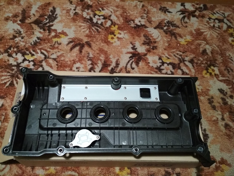

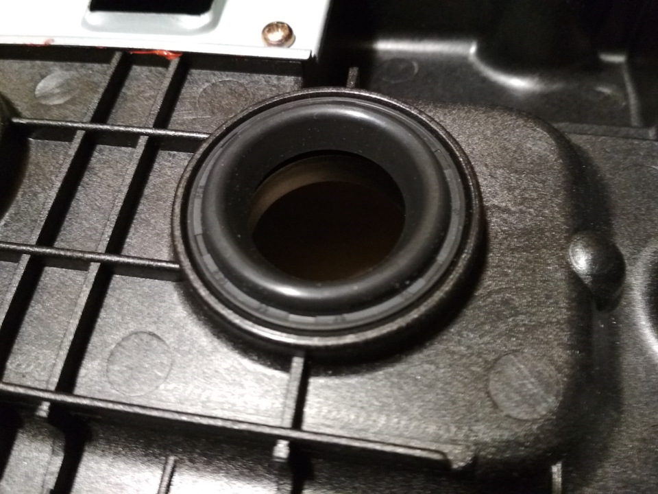

Сальники колодцев на крышке в комплекте)
Завтра к обеду приедет прокладка и буду экспериментировать, ставить)))
СРАЗУ ВОПРОС: прокладку КК ставить на герметик или нет?
Если на герметик, то где именно мазать?

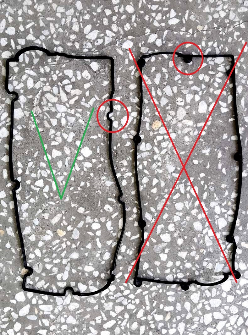

В дополнение хочу сказать, что на родной крышке оригинальная прокладка была такая (2244126100) на фото слева, а под крышку EVA003 идет такая (2244126020) на фото справа. Качество прокладок 2244126100 полное гуано! хотя брал оригиналы сейчас на них цена 1000р… шок. Не смотря на все выше и ниже описанное, крышка EVA003 с прокладкой Rosteco 20707 встали идеально, без герметика и прочего колхоза.

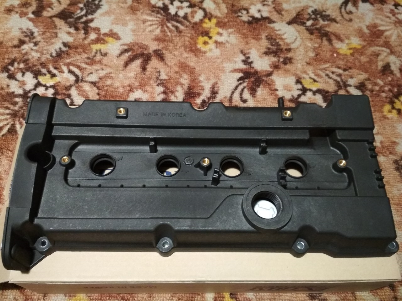

А мне вот не повезло, крышка просто КАЛ.Вся кривая, косая, изгибы под распредвалы тоже кривые.Ухо отломано, резьба под маслозаливную горловину не по центру, короче тихий ужас.
Сегодня взял эту крышку за 3300₽ и к ней в комплект взял силиконовую прокладку Rosteco 20707 за 300₽ (по совету знающего человека) . Не знаю что за прокладки продают под видом оригинальных, но меньше чем за год они превращаются в пластмассу, дважды выбросил по 500₽ на оригинальные + деньги за замену, держится 2-3 месяца и снова весь движок в масле. Было принято решение решить вопрос кардинально, тк ситуация с вечно текущим маслом порядком достала, заменена крышка и установлена вышеуказанная прокладка, свечные прокладки шли в комплекте к крышке. Попутно было заменено масло. Позже сообщу помогло или нет.

Скажите, а сальники свечных колодцев в крышке были или докупать пришлось?
В крышке уже были

Все тоже заказал и прокладку тонкую оригинал. Из за неоригинальной прокладки ( чуть толще по жолобу ) сломило внутреннюю стенку жолоба и самое гадство по углу. Большое спасибо что отписался

На заводе герметики кладут только в место где крышка имеет изгиб т.е.где распредвалы, по остальному периметру герметики не имеет смысла наносить.Думаю что если крышки ровная, то и прокладки без герметики хватит, главное затянуть болты грамотно.
Может это так камера передала, но на последней фотке посадочное место выгнутой дугой!
Да, это передала фотка… Но сейчас линейкой проверил — и правда дуга… Мм 2 разница, но думаю прижмется засчет прокладки

я купил оригинал прокладку за 600р и герметик не пригодился))
22441-26020- прокладка, мало ли пригодится кому
Хм… У меня с ориг каталога 2244126003 эта вышла… Ну я слышал их несколько вариантов…
