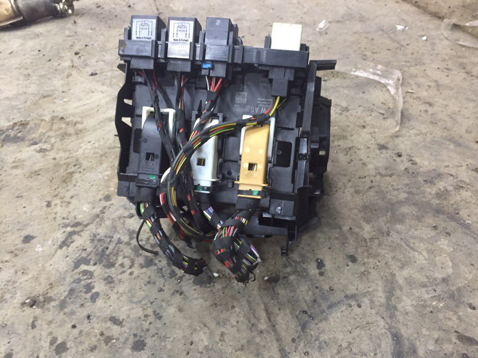

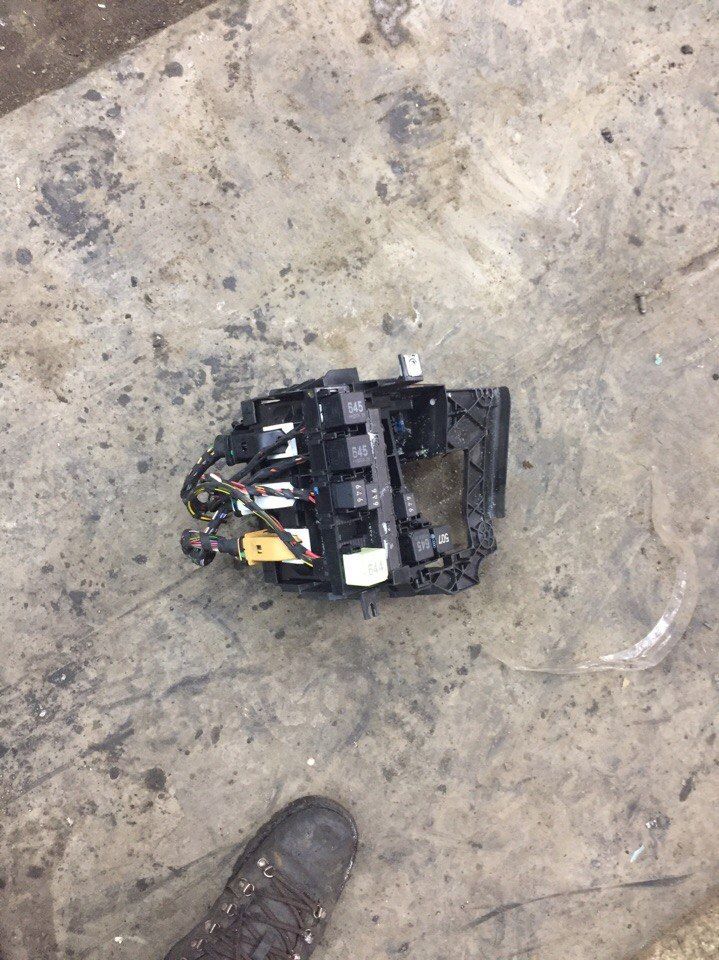

Чтобы получить меню в приборке для удобства работы со световой конфигурацией не хватало замены блока ВСМ на от В7 или растайловой СС. Довольно долгое время просматривал ресурсы на предмет цены, вариантов, стоимости блока. Ценники, как и версия и комплектности оч.разнятся.
Нашел на польском ресурсе нашел блок ВСМ 3AA937087F
с учетом всех накладных расходов его цена приближалась к 10р, за такую стоимость можно было что то подобрать и на просторах нашей не объятной :)
И тут в VK наткнулся на разборку в Нижнем, списался с продавцом и сегодня мою хотелку забрал клубень, проезжавший в сторону дома из Казани.
А взял я блок 3AA937087J с планкой и релюхами, а так же "хвостами" для всего этого дела :)

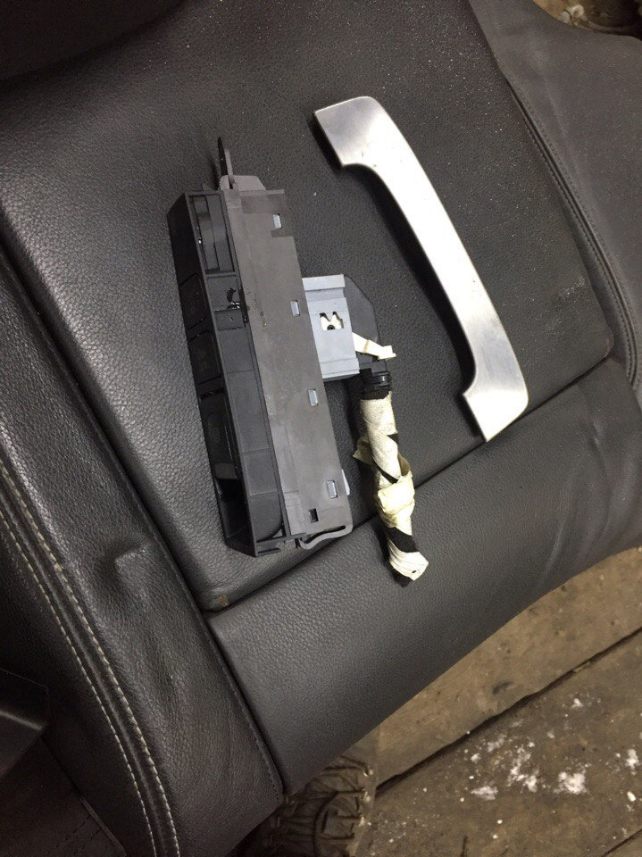

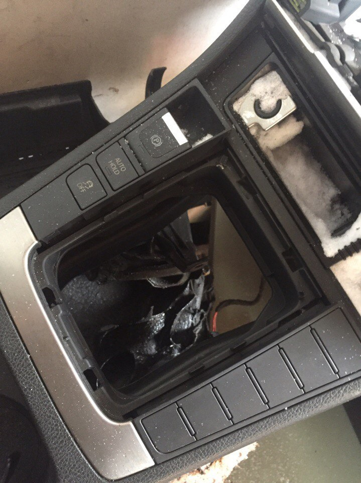

Попутно на фотках разглядел еще пару интесующих меня элементов:
Скажу по секрету, центральный тоннель от В7 уже пылится около года, но он голый и надо бы его укомплектовать. А тут левый блок кнопок с "хвостиком" и декор, ну прямо как раз :)
Осталось все это получить на руки, ставить наверное все таки буду уже в теплое время года.

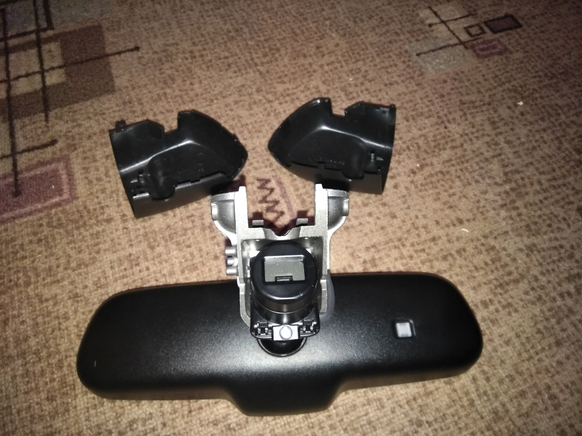

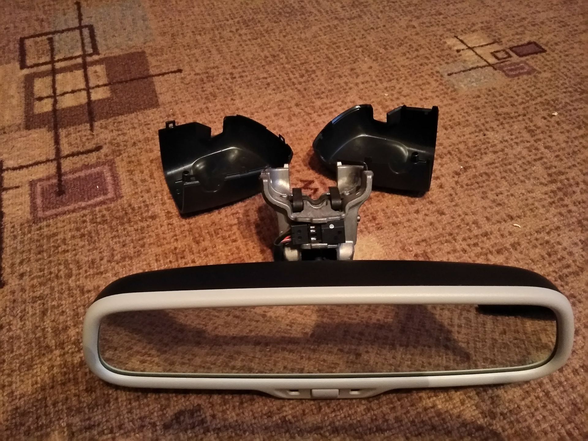

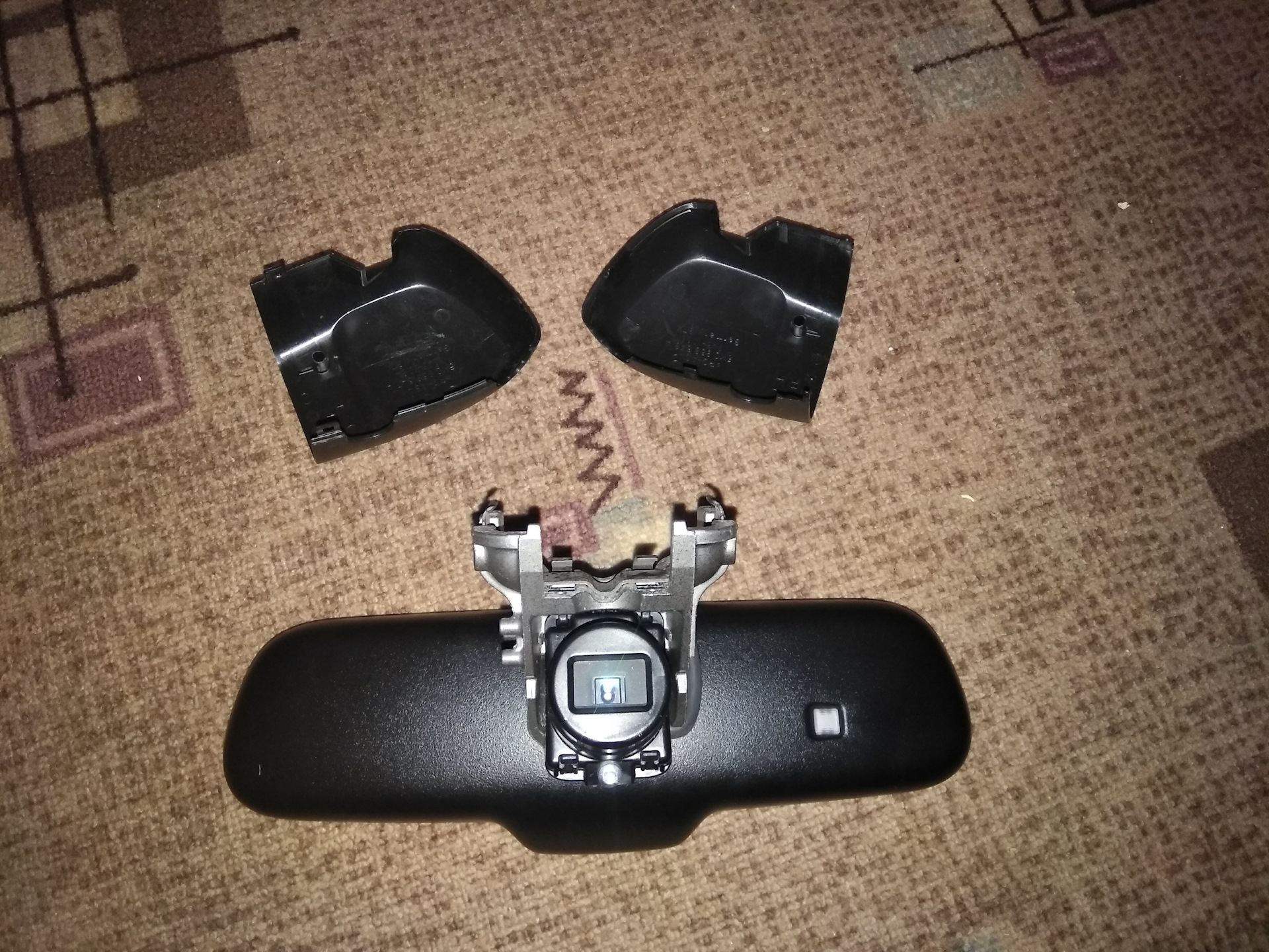

1. Установка салонного зеркала заднего вида с камерой для FLA (5K0857511B или 5K0857511C)
2. Установка камеры ассистентов на лобовое. Но это сразу за собой тянет и замену лобового, а его цена не очень гуманна :(.
Значит и я пошел по легкому пути :).
Прикупил на Allegro.pl салонное зеркало с камерой :) — 5K0857511C
Для его установки потребуется докупить еще разъем и несколько пинов.
А пока фото :)

А что за камера в зеркале?
Для системы FLA — ассистента дальнего света
Да управляет шторкой биксенонового модуля. Распознает свет от встречных и попутных авто и переключает автоматом в режим ближнего
Да это я как раз знаю
А вот с камерой — разве там отдельной камерой FLA реализуется? По-моему с камерой под лобовое реализуется DLA, а это совсем другая система
Dla реализуется если есть фары с данной функцией. Если нет, то как раз остаётся Fla. Но могу ошибаться :)
Нет, все верно
процетирую: По FLA и DLA:
Сразу после установки камеры ассистентов начинает работать ассистент дальнего света FLA. Работает он стандартно — в положении переключателя света в AUTO рычаг поворотников нужно переключить 1 раз от себя, после этого на экране приборки появляется значек фары с буквой А. Работает этот ассистент переключением дальнего света на ближний.
Для реализации динамического ассистента дальнего света DLA нужно будет поменять фары головного света. Этот ассистент не выключает дальний свет, а что бы не слепить встречную машину вырезает в пучке света участок в котором находится встречный автомобиль.
Какие же фары поддерживают DLA?
источник — www.drive2.ru/l/477149014865740422/
