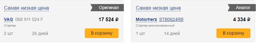

В последнее время стал хондрить стартер — иногда при первой попытке запуска двигателя произходит нечто похожее на КЗ — гаснут лампы в приборке, падает напряжение в бортовой сети, а стартер даже не крутит, при повторном запуске всё происходит как положено.
Автомобиль у меня в пользовании уже более семи лет, стартер я ни разу не обслуживал. Машина необходима мне каждый день, поэтому ставить ее в гараж на ТО стартера не хочу, да и погода не очень для этого. Рассматриваю вариант замены стартера на новый, на сайте выдает много вариантов, цены на них кусаются.
Запчасти на фото: 068911024F, STB0624RB
Прошу совета, какой лучше выбрать в соотношении цена/качество (двигатель 1.6РР), слышал, что лучше ставить стартер редукторного типа, так ли это?

Я себе вот тоже новый купил
Просто востановить свой оригинальный уже было нецелесообразно ибо при разборке подняло контакты якоря (соответственно его замена) + хана из-за этого щеткам+ Бендикс раз через раз проскальзывает, а все запчасти для замены в основном тот-же Китай. Получается если востановить родной это от него останется корпус и привод с втягивающим
Взял motorherz восстановленный работает отлично, теперь есть второй в запасе, что очень неплохо. Правда цена была чуть дешевле

Втулки, бендикс, щётки более там нет нечего. Работы со снятием установкой часа 3.
Мне за два часа перебрали, стоило 2300, в сервисе по стартерам и генераторам
Motorherz в Автодоке, оригинальный восстановленный 3300 стоил пару месяцев назад.
4300 на ЕМЕКСе

Если самостоятельно нет возможности отремонтировать, то найти в городе сервис, у нас за 1-1.5 час сделают (полная переборка). Как где не знаю, а наши сервисмэны за снять-поставить берут, как за работу по переборке, поэтому снял бы сам.
Новые хорошие дороговато, а дешёвка она и есть дешёвка.
Боюсь, что за деньги, которые спецы возьмут за снятие/установку и ревизию можно купить новый стартер (не оригинал конечно)
Только твой после переборки 5 лет без проблем, а новый "китай"…
Да и дешевле переборка будет 100%.

себе ставил новый стартер фирмы WAI. В 2014 году он стоил около 3 тысяч рублей. Редукторный. Ходит до сих пор. Тьфу тьфу тьфу. Проблем не было

Я меняю щётки раз в год, и болезнь уходит! Может щётки г.но, может лучше редукторный. Если буду покупать, то редукторный, а то этот закалибал!
Ставь обычный. С редукторным тоже бывают проблемы. У меня на ауди 200 стоял редукторный. Там планетарка пластмассовая. 1 раз в 3 месяца она рассыпалась. Приходилось менять. Ну, может, это только у меня такая аура. Я бы поставил бу.
Двигатель скорее всего RN, а стартер ставь такой на какой денег хватит. Или на разборке ориджинал в +- хорошем состоянии, а потом свой отремонтируеш.
