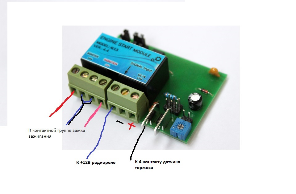

Есть модуль Модуль АВТОЗАПУСКА At13.
По идее автора-разработчика он активируется дополнительным каналом сторонней сигнализации, которая не имеет в своём составе модуль автозапуска, т.е. из обычной сигнализации можно сделать сигнализацию с автозапуском, при наличии у неё дополнительного канала (есть практически на всех сигнализациях).

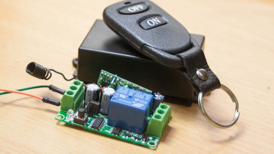

Для этого на али был куплен 433 Мгц модуль
Он одноканальный-нам его вполне достаточно.
Как эти модули работают — смотрите на youtube.
Нам нужен режим работы-нажал кнопку -появилось 12В, отпустил-исчезло. В моём случае, это когда перемычка отсутствует.
Эти 12в и будут служить импульсом для активации модуля AT13.
Все провода укладываем в гофру.
Алгоритм работы есть на сайте производителя.

1. В режиме охраны (необязательно) нажимаем и сразу отпускаем кнопку на брелке радиореле.
2. Оно щелкает и даёт положительный импульс +12 в на модуль автозапуска
3. Происходит запуск двигателя.
4. Заглушить двигатель можно повторным нажатием кнопки на брелке радиореле.
5. Если не вставить ключ в замок зажигания и попытаться начать движение-то при нажатии на педаль тормоза двигатель будет остановлен.

Добрый день, как на протяжении времени данный модуль показал себя, какие недостатки были, в строю ли он. Думаю может быть через доп реле подключать его на каналы зажигания и стартера, как считаете?
Работает до сих пор, нареканий нет. Эти каналы уже с реле, дополнительные не требуются.
Спасибо дружище, просто сомневался хватит ли по силе тока родных релющек установленных на плате, раз у тебя вса работает столько лет, то значит не буду ставить доп реле…
И хорошо работает, другого и не надо.

Привет! А модуль пульта работает по принципу кнопки без фиксации?
Именно так, нажал +12 В появилось, отпустил-пропало

и такой ещё вопрос. У меня две машины и они стоят рядом, если я поставлю по дополнительному модулю с алиэкспресс 433мГц на каждый авто…
Будет ли при нажатии кнопки оба этих модуля срабатывать или один? )))
Каждый брелок индивидуально прописывается в модуле

А каков радиус действия модуля с алиэкспресс?
Метров 100 берет
