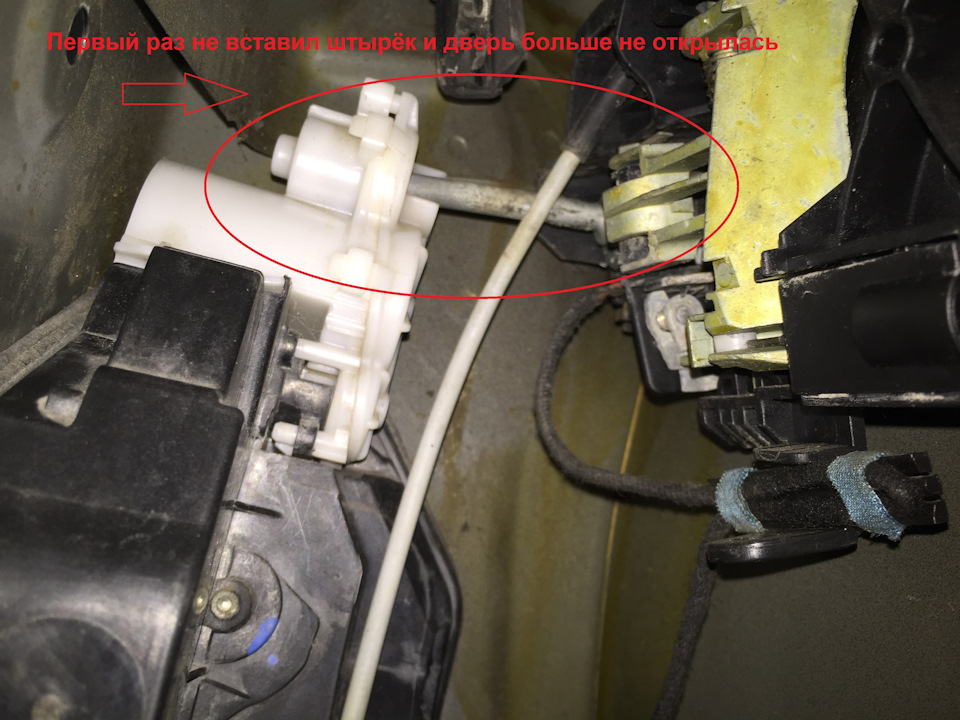

Снял обшивку двери. Снимается не сложно: 1) Снимаем блок управления стекло подъёмниками, там видим два болтика (откручиваем их). 2) Снимаем декоративную накладку под ручкой, там тоже видим один болтик (откручиваем его). 3) Внизу обшивки тоже два болта, их так же откручиваем. 4) Тянем вверх чёрную пимпочку закрывания двери и убираем в сторонку. 5) Тянем обшивку на себя, отключаем подсветку, колонки, тросик ручки и т.д. 6) Феном разогрел немного шумоизоляцию по краям что бы легко она отодралась. 7) Отключил два провода от доводчика и открутил три гайки доводчика и три болта замка. Отодвинул замок, потянул за тросик доводчика. Таким образом я и видел что тросику трындец. Он оборвался внутри самого доводчика. Снял я доводчик двери что бы посмотреть и решил что пока соберу дверь обратно. Поставил замок, закрутил его далее поставил обвшику обратно. Закрыл дверь и тут началось самое весёлое. Благо что всё случилось в гараже )))
Дверь больше не открылась, не снаружи ручка не работала не внутри. Нерв потратил ппц ))). Начал думать как теперь снять обшивку с закрытой двери (она же прижата торпедой). Также снял блок стекло подъёмников и декоративную накладку ручки, открутил болты. Самое сложное оказалось открутить болты снизу обшивки двери. Туда очень сложно подлезть, если один болт ещё хоть как-то получилось открутить, то второй вообще ни как. Сверху начал отдирать обшивку аккуратно, дошел до низа и потянул посильнее и болт вышел вместе с креплением. Я думал что я никогда не сниму эту обшивку, все руки исцарапал ))) Оказалось что не вставил сверху штырёк который идёт от замка на ручке. Обшивку снял очень аккуратно, не чего не сломал, кроме клипс )))

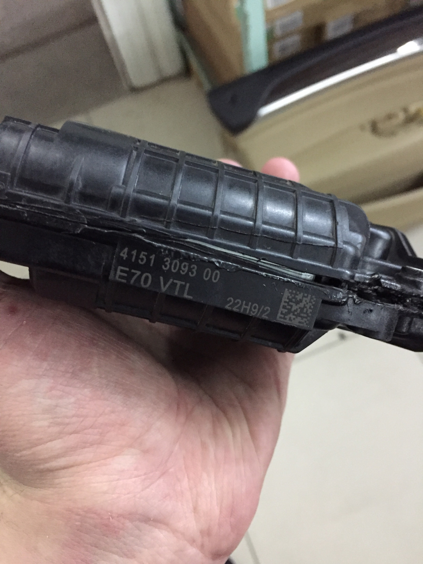

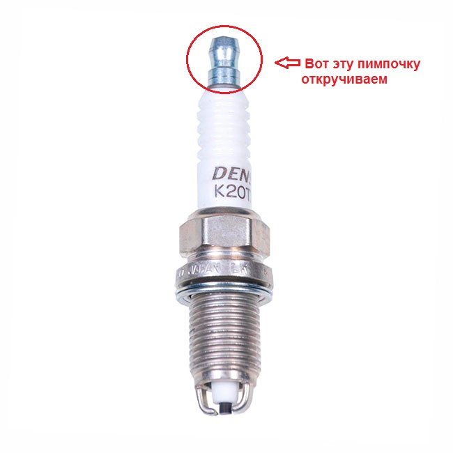

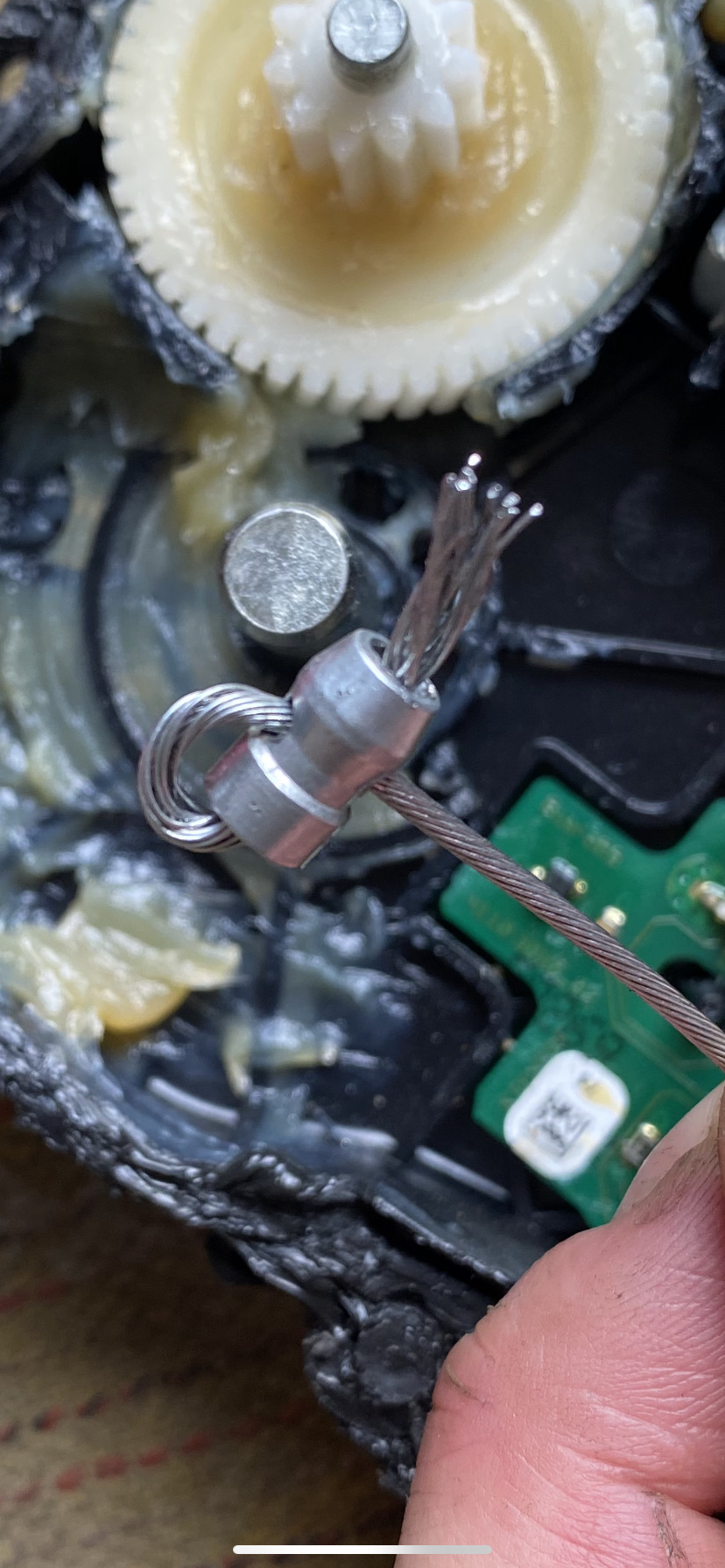

Доводчик не разборный. Он полностью спаянный. Я начал его греть феном и потихоньку разрезать ножом и потом отвёрткой раскрывал. Пошёл в магазине для газелей, купил тросик для газа — цена 100 руб. и клипсы какие есть по 20 руб. Понадобилось ещё со свечи зажигания верхняя пимпочка. Её открутил и чуть выше просверлил на сквозь отверстие сверлом диаметром 2. Просунул тросик, зажал болтиком и запаял припоям. Собрал всё обратно, залил герметиком от влаги. Установил всё обратно, подключил. Уже двери не закрывал )))) проверил работу замка (всё ОК). Собрал всё на место и теперь радуюсь как работает доводчик ))) Так что если обрыв тросика на доводчике то знайте что его можно заменить. Приколхозить новый тросик )))

Спасибо большое за подробное фото ! Пойду тоже ковырять. Только не понял что за болтик в пимпочку? Просто подобрал?
Со свечи накала
Sssandr
а болтик с клемной колодки
Я первый раз так сделал, вылетел трос. В итоге, сделал петлёй и залил припоем, предварительно пропитав кислотой! Надёжно получилось.
Привет, а как у тебя петля не мешала поворачиваться бобышке когда трос ходил?
У меня тоже вырвало торс еще зимой после мойки. Вопрос, а почему у вас такой кожух троса короткий? У меня он по всей длине троса. Вопрос 2, у меня трос порвался прямо у основания которое вставляется в шестерёнки. Возможно ли его использовать дальше, хватит ли длинны?
На первый вопрос ответить не могу почему так. А на второй, вполне вероятно что можно сделать, но нужно смотреть по месту
Ок, спасибо
