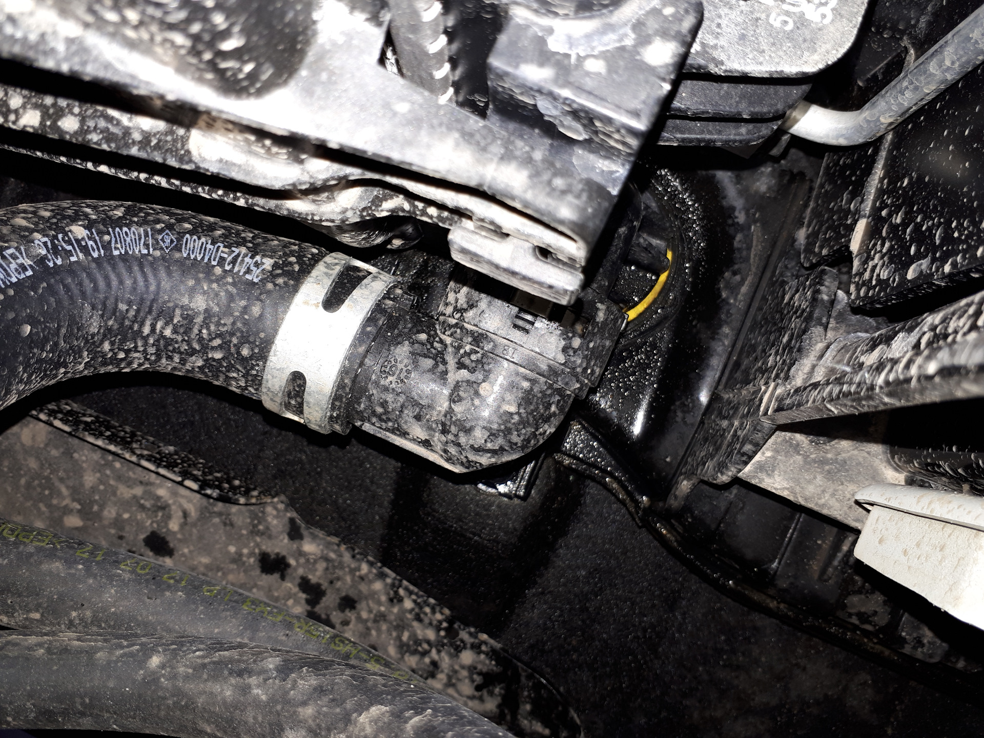

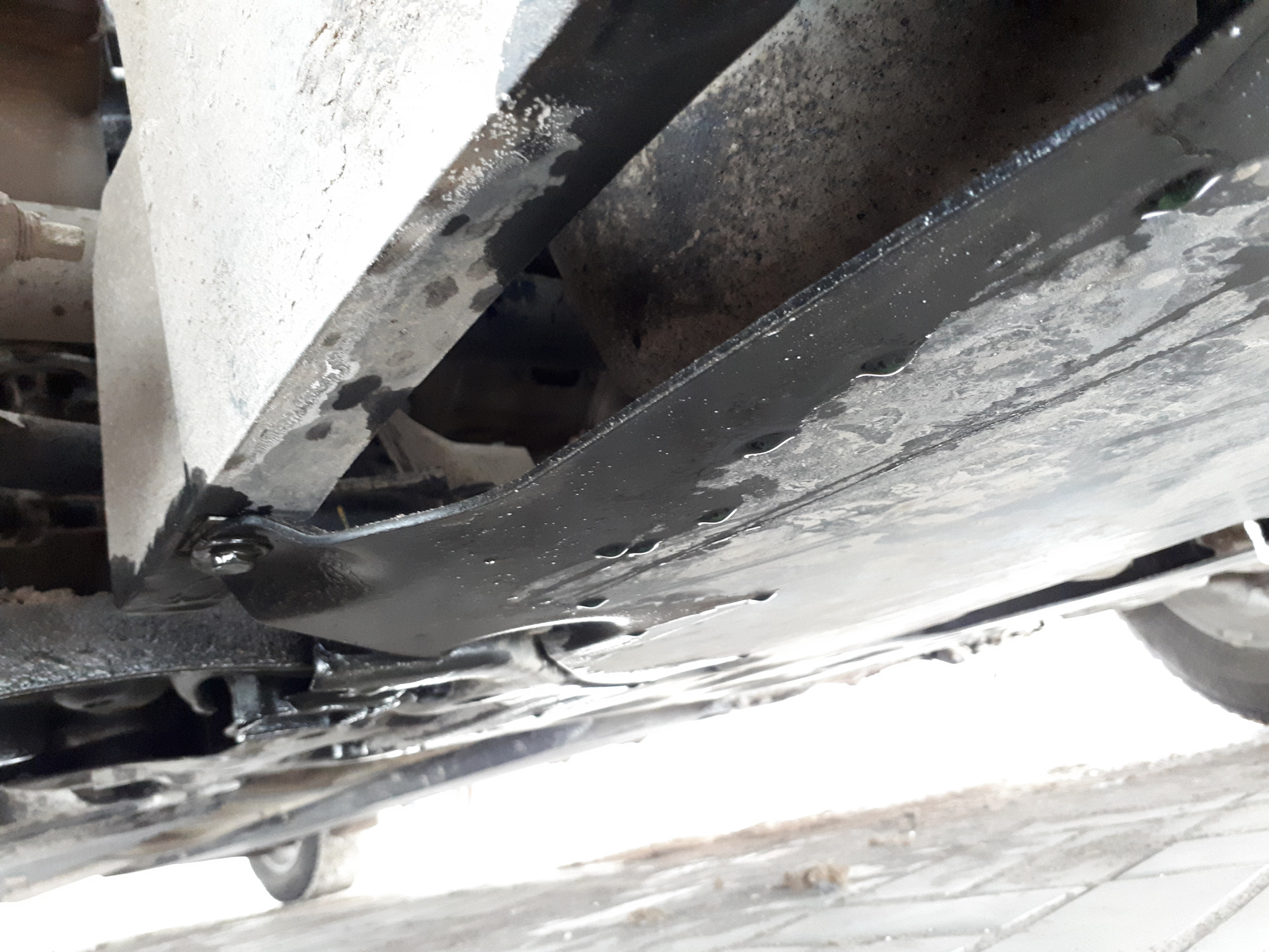

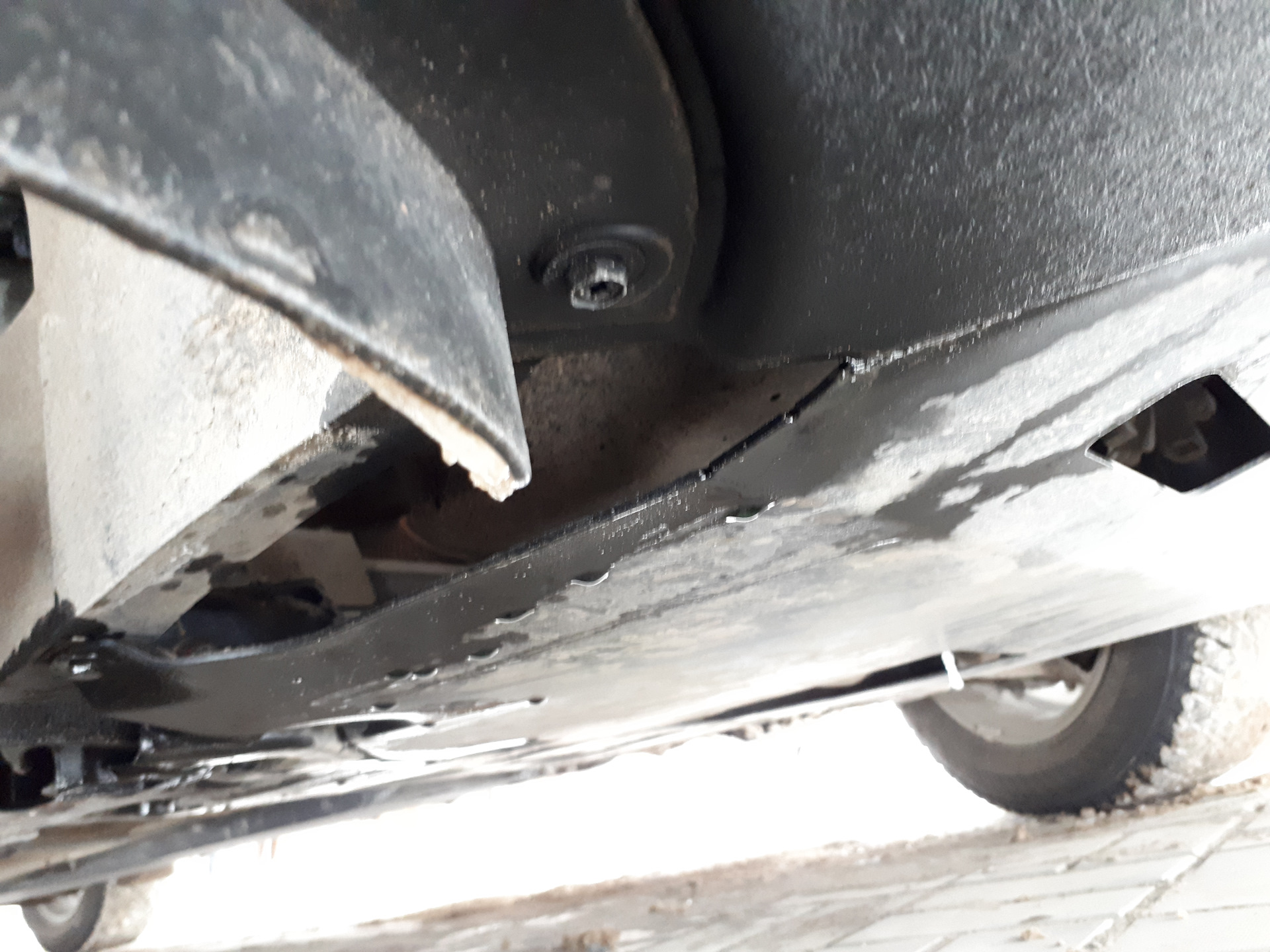

Доброго времени суток!У кого уходит антифриз то данный пост для вас.Начал уходить антифриз почитал на драйве вроде как норма так как воздушные пробки долил через неделю заглядываю опять на минимуме.Как раз полез заделывать технологическое отверстие в подкрылке где видно шкиф.И увидел зеленые капли на защите сразу стало понятно куда он уходил.Течет в соединении нижнего патрубка который подходит к радиатору.В общем посмотрите у себя кто доливает.Записался к ОД на недели поеду.

Поздновато вы батенька про оптиму читать стали))) Это тысячный пост про патрубок и антифриз и ОД вам будут голову любить))(его и на герметик ставят и хомут меняют и новый… и в половине случаев результат 0)
И чо делать то? Тоже сегодня увидел запотевание. Капель нет антифриза, уровень не уходит пока что. Менять патрубок?
