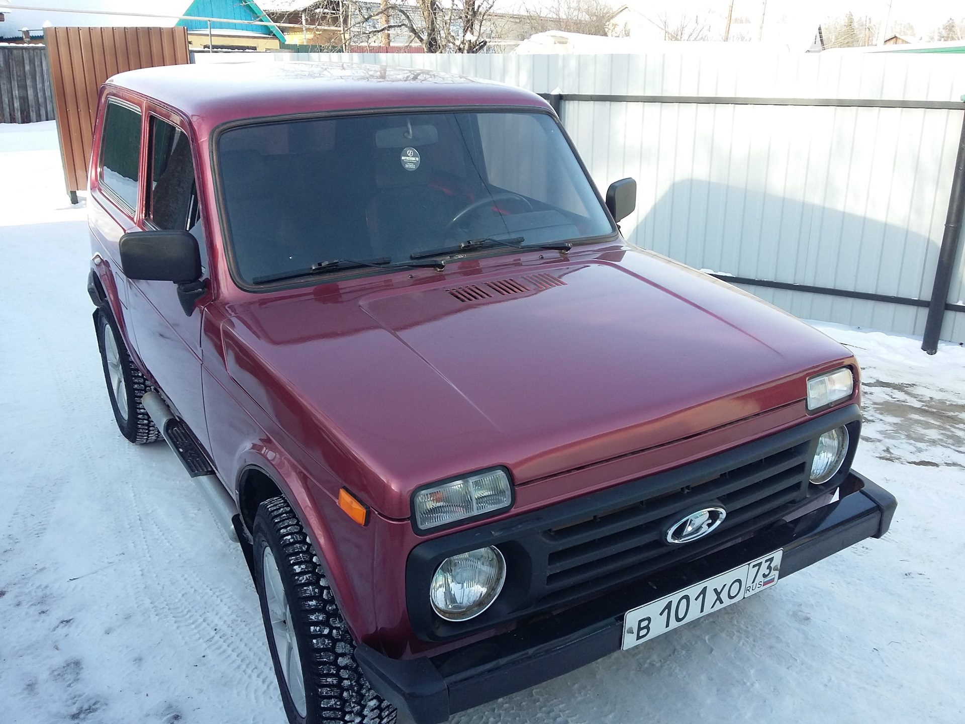

Привет! Несколько человек интересовались у меня на счет поводков дворников и в связи с этим решил написать в БЖ, может быть кому пригодится.
Расписывать много не буду, сразу к делу.

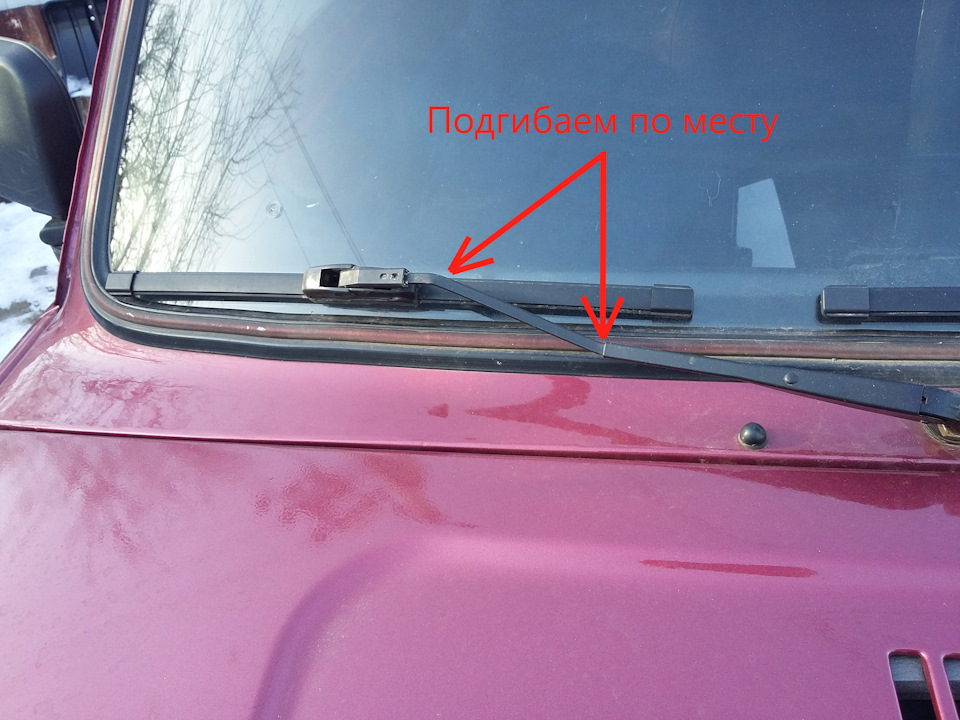

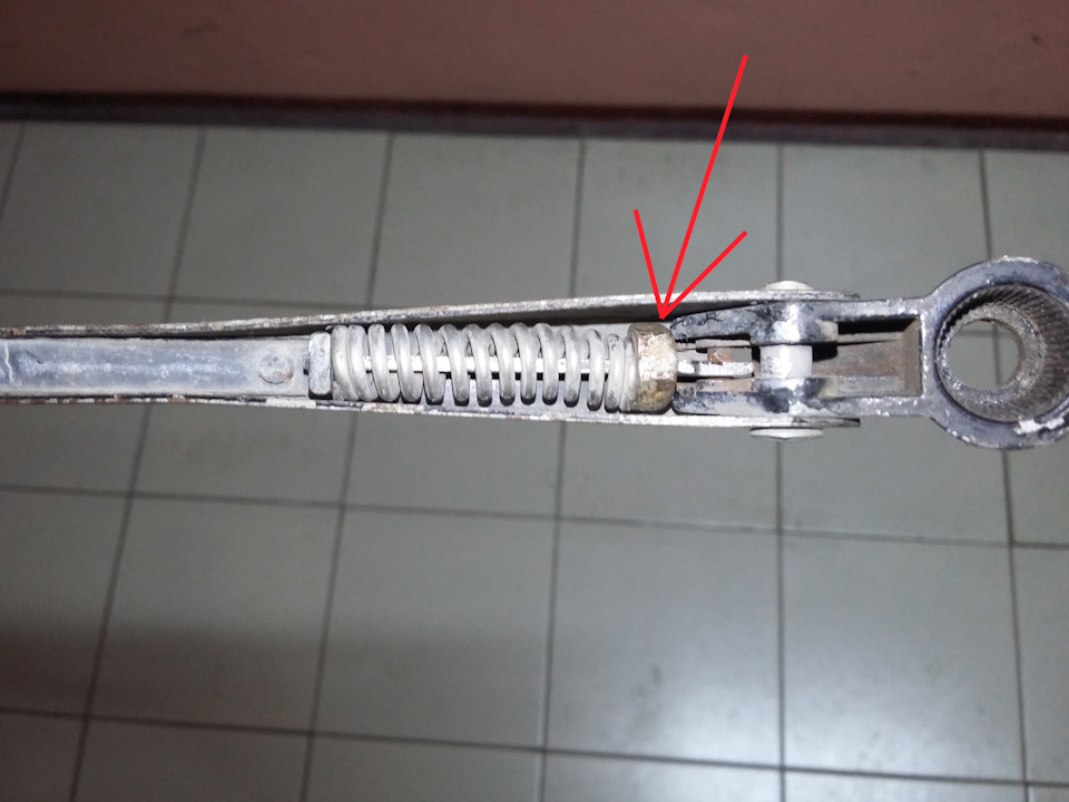

Первое: плохой прижим. После того как я купил и поставил новые поводки и бескаркасные дворники был немного удивлен, они не чистили совсем. Оказалось что силы пружины не хватало и дворник прикасался к стеклу только краями.
Решение: плоской отверткой снимаем направляющую-тягу, подкладываем гайку на 6 и все, дворник прижимается всей поверхностью.
Второе: положение на стекле. В заводском виде они не красиво торчат вверх и мелькают в глазах.
Решается также очень просто, зажимаем в тиски и гнем на необходимый угол. Ставим на место, регулируем и затягиваем.
Теперь в глазах ничего не маячит и внешний вид намного симпатичней. Неочищенная зона слева особо не прибавилась, неудобств по этому поводу нет.
Такую же процедуру я проводил на семерке.
Всем спасибо за внимание!)

Добрый день. То что щпюётки лежат практически на резине в низу конечно симпатично. Но есть одно но. Индинеры не просто так сделали чтобы щётки были на стекле см три над уплотнителем. Дело в том что у классики что у Нивы поток воздуха на лобовое идёт не в низ (корень) стекла а как раз чуть выше уплотнителя. Опуская поводок мы убираем щётки из тёплой зоны когда они в состоянии покоя. Я сам это заметил когда опустил щётки, они начали набивается снегом в сильный снегопад. Решил проблему установкой щёток с подогревом. Шикарная штука.
Том что они не в тёплой зоне это мелочи
Ну не знаю… Обледеневшие дворники в движении. Это далеко не мелочь
Нижний зазор между щёткой и жабо сделан для того, чтобы при опускании щётки она не залетала по инерции на жабо. А главная причина — чтобы щетки лежали в зоне обогрева стекла. Так что доработочка так себе.
Она и не залетает и греется нормально, так что комментарий так себе))
)) Верим вам на слово, сээээр)
С изношенной трапецией да, может стучать об уплотнитель, ну это уже другой разговор, а так вторая зима не показала каких-либо неприятностей, с учетом другой панели, которая обдувает стекло не так широко, как родная.
Я вот думаю тоже подобное сделать или просто пружины поменять, а вот интересно, от сильного прижима песком стекло не затрат?
прижим становится не сильным, а достаточным для нормального прилегания щетки, не более

Ты для изгибания поводки грел или просто в тисках гнул?
Так согнул
хитер)
подскажи а если гайку на 6 с прорезью под пружину поставить, чтоб не снимать поводок получится тоже?
Да можно, неудобно только
ок спасибо
tehnori72
Можно, работает четко, можно и на 4, все зависит от упругости (усталости) пружины.

А вас не смущает то что как с завода — Щетки лежат в зоне обогрева стекла и будут подогреваться. А как вы сделали они будут замерзает и примерзать?
За всю зиму не замерзли и не примерзли☺
Ну значит я не прав по поводу продуманности конструкторов автоваза…
Что-что, а про это они врядли думали, может быть в 21 ниве с ее дефлекторами актуально, в 213 они стоят у стекла

Думаю что:
— в дождь щётки будут по уплотнителю стекла долбить.
— ещё, наверно, вверху не дойдут до конца и останется неочищенная полоса вдоль стойки.
Практика показала что ничего такого нет
Mickaellok
Думаю что:
Почему?)ход щеток то остается прежним.все там нормально будет.ничего же кроме вида не изменилось
Да., ход щёток тот же. А т.к. ты их сдвигаешь в одну строну, то с другой они не будут доходить. Ведь ход остался прежним.
Ну пара тройка см погоды не сделает.у меня на шершне практически на резинке лежали, и этого недохода я не ощущал абсолютно.и ничего не било об резинку

На счет 2го (положение щёток), как мне кажется, нижнее положение специально не делают так низко. Проблемы возникают зимой, стекло обогревается не совсем с низу, из-за этого примёрзшие шётки не отмерзают быстро. То есть в вашем случае они не в зоне обогрева стекла.
-32, проблем не было, а не делают они так, потому что у них принцип "на отъебись", к сожалению
Andrey17ka
А зачем вобше нужно чтоб шетки быстро отмерзали, когда весь лобовик замерзший?))

Кстати сразу можно понять о криворукости владельца по положению дворников на его авто!)
Да? А по моему по дворникам можно судить о криворукости и рукожопости конструкторов АвтоВАЗа😂😂😂

Стекло до дыр протрет с таким нажимом. :)
столько стекло не отходит ) камнями быстрее протрет ))
)) это точно…

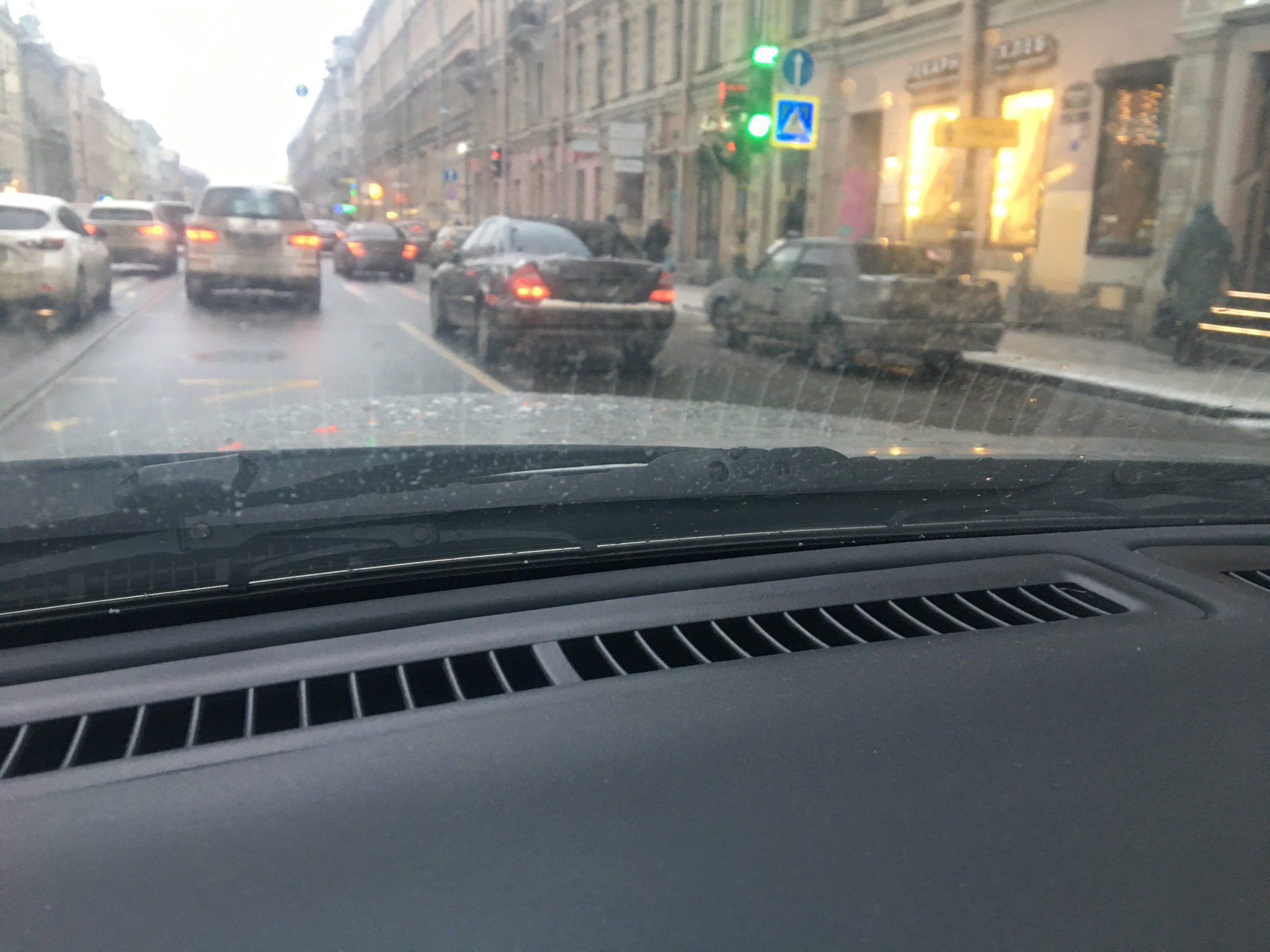

Скорее всего это сделано, чтобы зимой дворники отогревались от печки. Много где такое встречается, в том числе на возрастных иномарках.
Каким образом они отогреваются? На улице то)
От печки они отогреваются, але
хреново они отогреваются, бро. когда их надо отогревать — мокрый снег невилирует все бонусы — так как отжимает их от стекла. а когда они все таки отогреваются — тогда их отогревать и не стоит — минус 20 на улице, снег сухой — так сдувает ) тут кстати на ютубе было видео как щетки доработать вольфрамовой нитью и сделать подогрев. ну это так, вдруг заинтересует.
Это всего лишь предположение, другого объяснения, зачем задирать дворники — у меня нет
может артикуляции маловато? ну электромотор — унифицирован — стандартизирован. чтобы на большинство машин подходило =)
vagrepairspb
Задирают дворники чтоб больше очищало в конечной точке. Иначе не хватает их до стойки очень много. Маленький радиус притирки стекла.
Vitalii536
Вроде на школе есть положение для обогрева, на 5 см поднимает и там держит
vagrepairspb
А че после обогрева впадлу выйти и акуратно отлепить замерзшие дворники, тем более что они уже чуть чуть в любом случае начнут оттаивать? Зато весь год не моячат перед глазами.
К чему этот вопрос?
