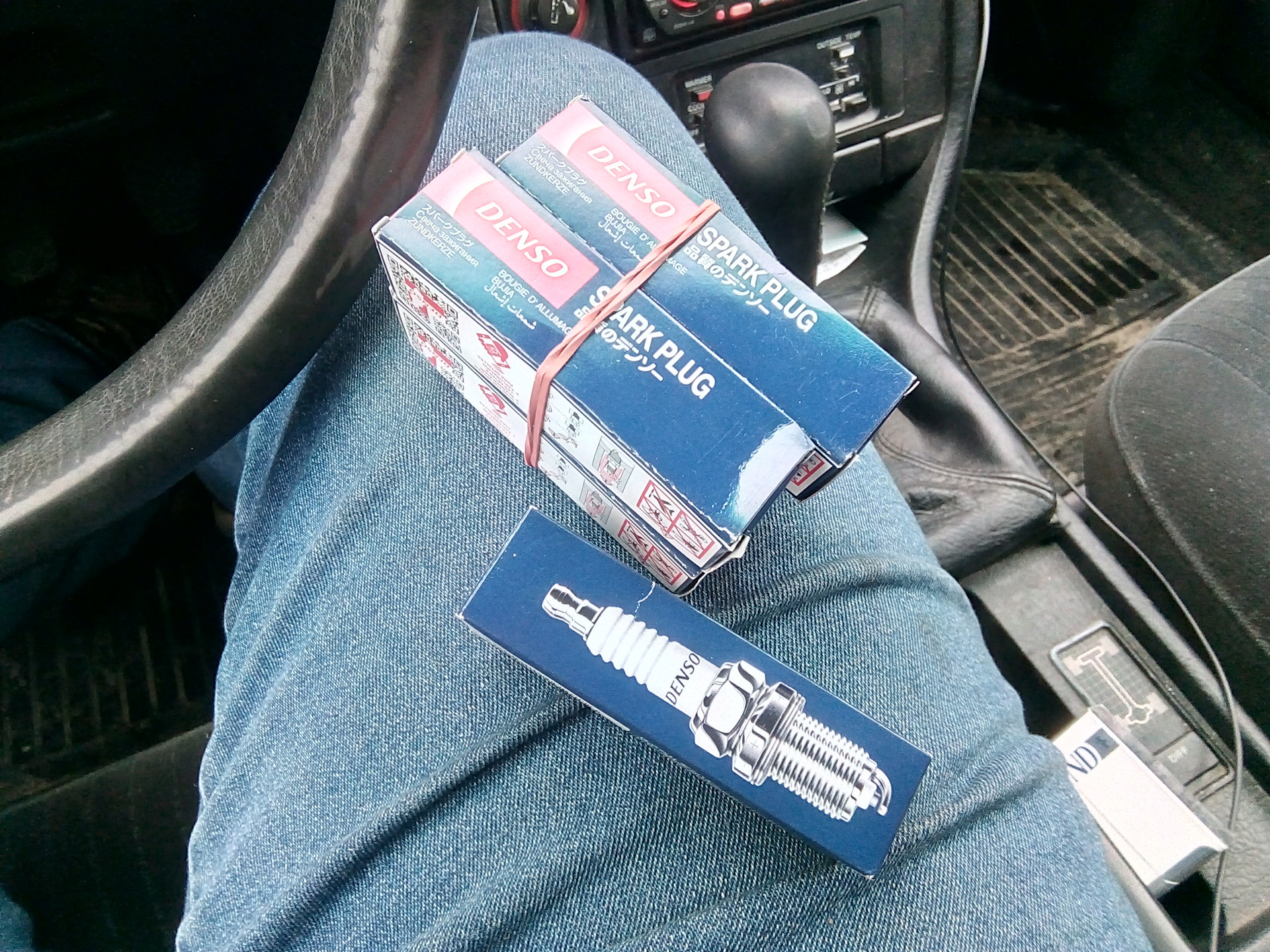

Плюс прикупил расходников, фильтры, свечи. Поскольку мотор жрет масло, свечи постоянно черные, дорогие брать не стал. На очереди еще передний стабилизатор, хочу перейти на подушки от с4, поскольку родные не купить.

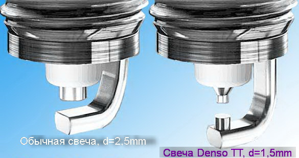

Если кто из читающих владельцев в8 надумает купить такие же свечи(денсо тт), не стоит! Машина перестала ехать вообще, скроить не удалось.
Я NGK одноконтактные меняю каждые 15-20 тыс и цена комплекта около 15 $ )
У меня на старых четырехконтактных бошах валила как ужаленная, но они совсем уже устали, видимо придется чуть раскошелится и взять такиеже. Тут все познается в сравнении. Ехал в гараж на своей машине, вернулся на чужой), денсо однозначно в топку.
Моя ездила (и сейчас ездит, но не у меня) на оригинальных, четырехэлектродных . делает их бош, кстати. И динамика и запуск в любой мороз были стабильны
Не они? Я себе прикупил на замену
Это вроде обычные, я поставил тт. Может свечи и не плохие, но не подходят к в8.
PK22PR8 номер по денсо, платина, около 10-14$ за штучку. Хз, смотрел по каталогу, пишет что идёт на турбо мотор
Тут надо ставить тестить, возможно все будет отлично.
Ок. Спс
