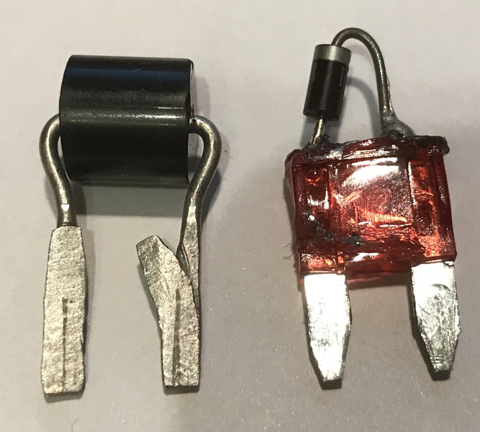

Решение нашлось там же — впаять диод в цепь генератора! Вот соответствующая тема на Прадо-клубе.
Приведу самую суть из темы:

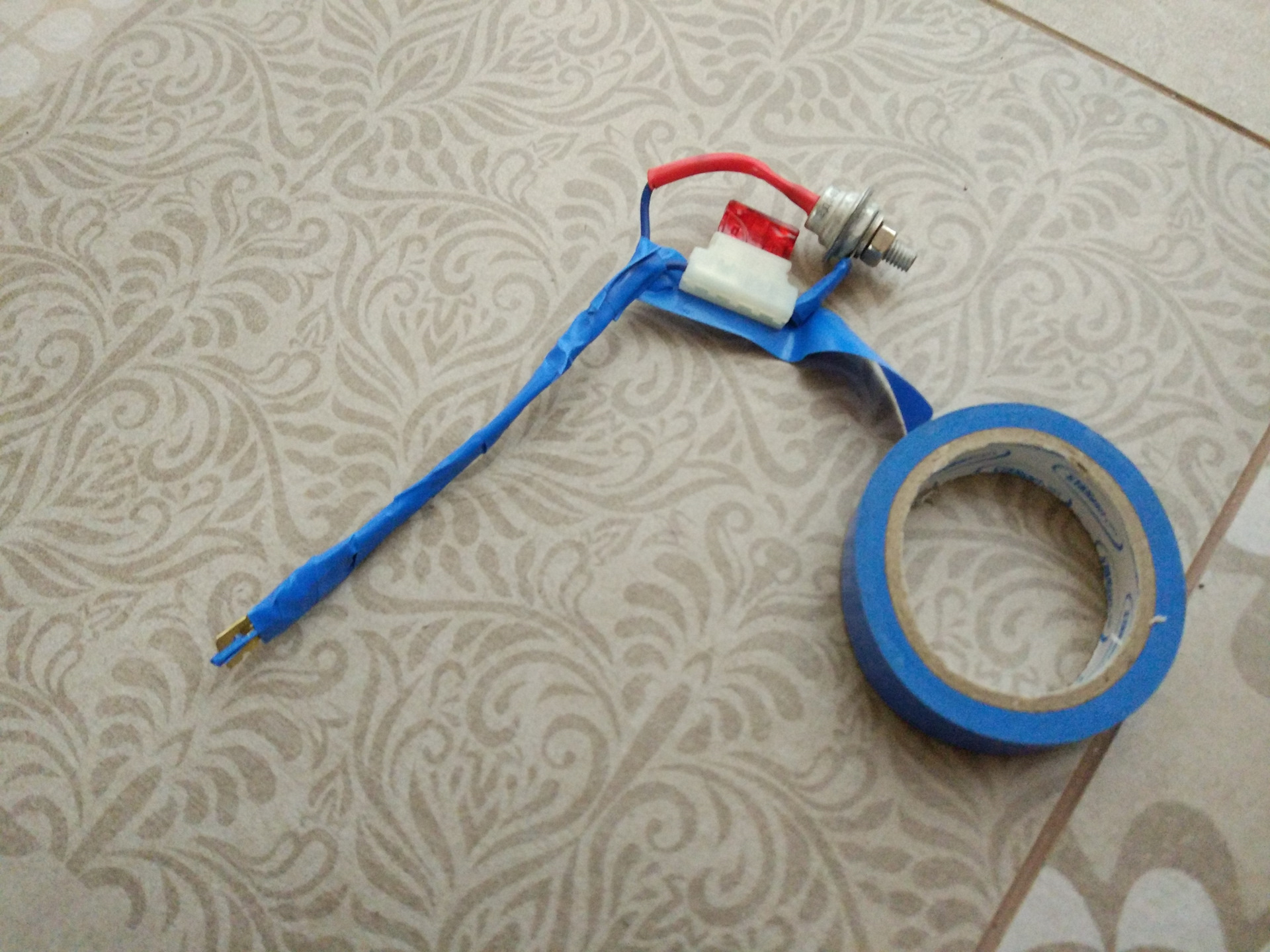

Через предохранитель ALT-S на реле-регулятор (РР) подаётся контрольное напряжение.По нему РР определяет ток в обмотке возбуждения для поддержания необходимого напряжения в бортовой сети. Ставя диод в разрыв цепи мы уменьшаем контрольное напряжение на РР, и он увеличивает ток возбуждения и соответственно напряжение на выходе генератора.
Совершенно классический способ немного поднять напряжение в бортовой сети. Задача реле-регулятора — "следить" за напряжение на его входе и контролировать ток в обмотке возбуждения таким образом, что-бы напряжение на входе (в итоге везде) было равно конкретному. При подключении диода на нем упадет от 0.3 до 1.2 вольта в зависимости от типа диода. Что-бы скомпенсировать эту разницу, реле-регулятор ровно на столько поднимет и напряжение.

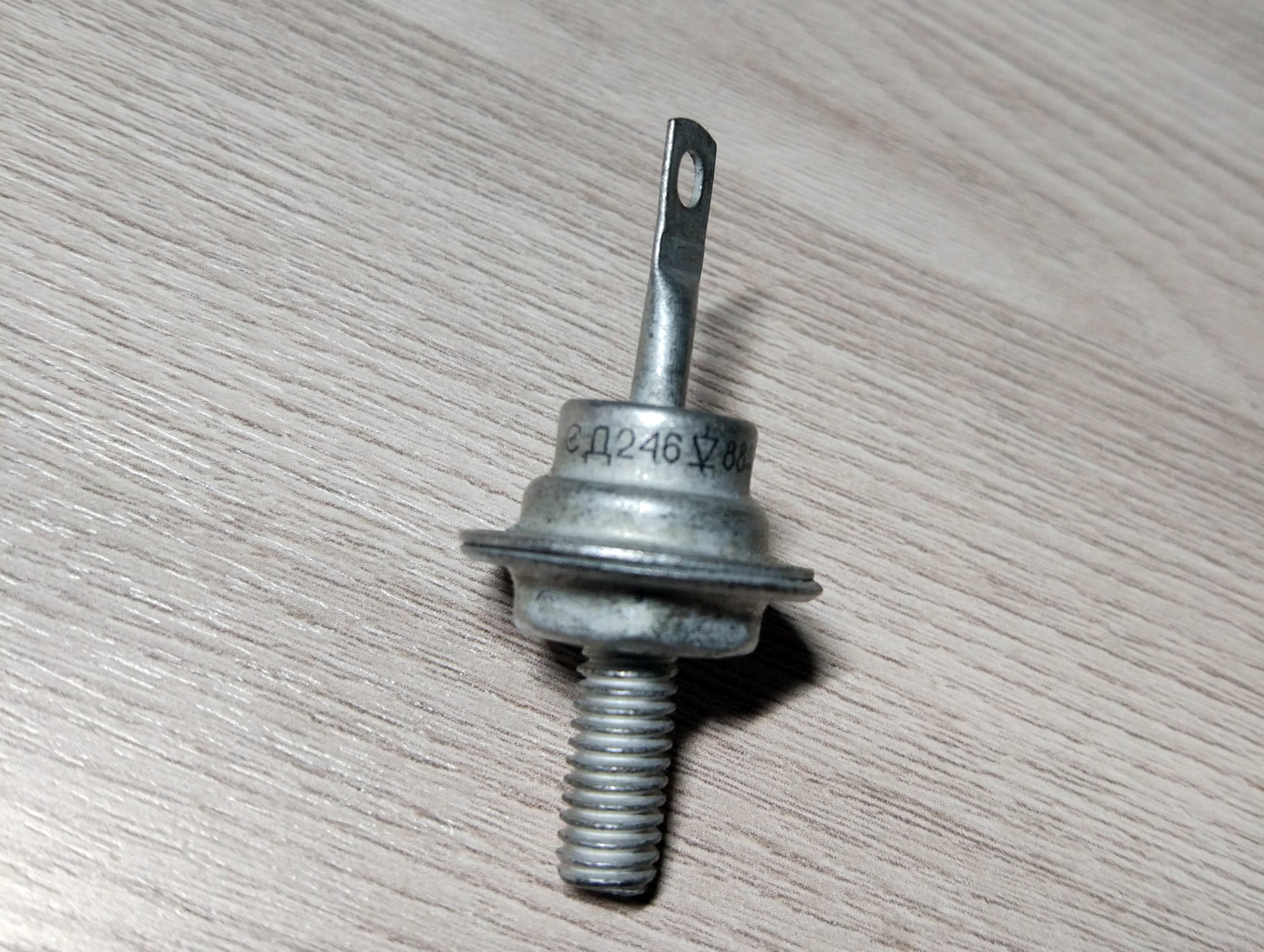

Итак, решил делать так же. Покупаем диод Д246, припаиваем к нему провода, предохранитель (на 10А нашёл только, хотя родной 7.5А, позже заменю), и делаем замену в блоке предохранителей.
Вот и всё. Надеюсь теперь моя Оптима будет всегда заряжена, потому что носить её домой для зарядки нелегко — она весит целых 28 кг.

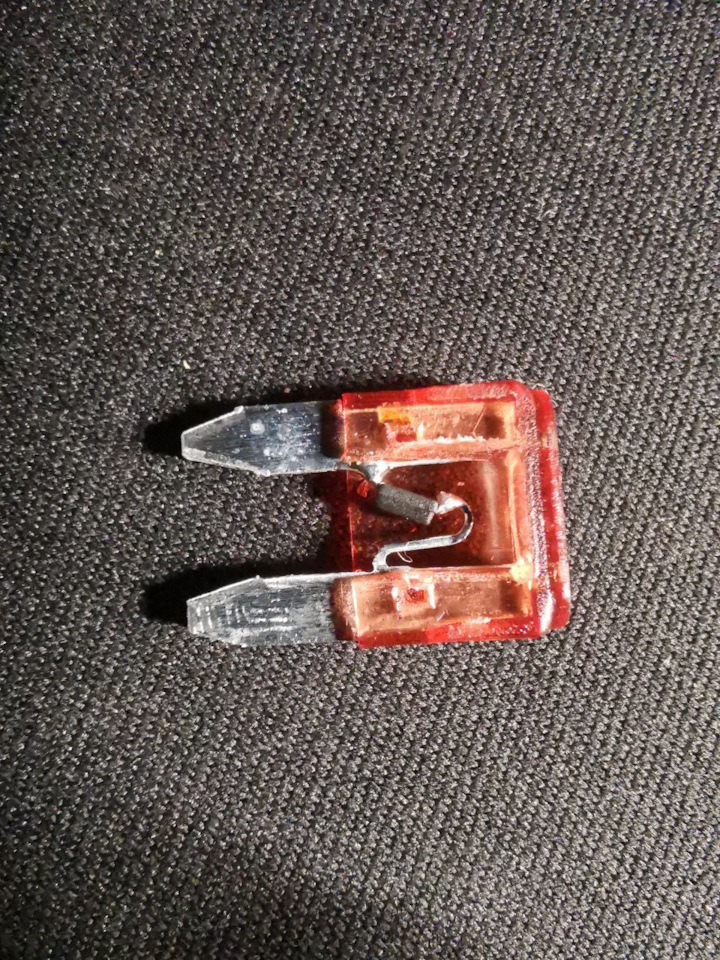

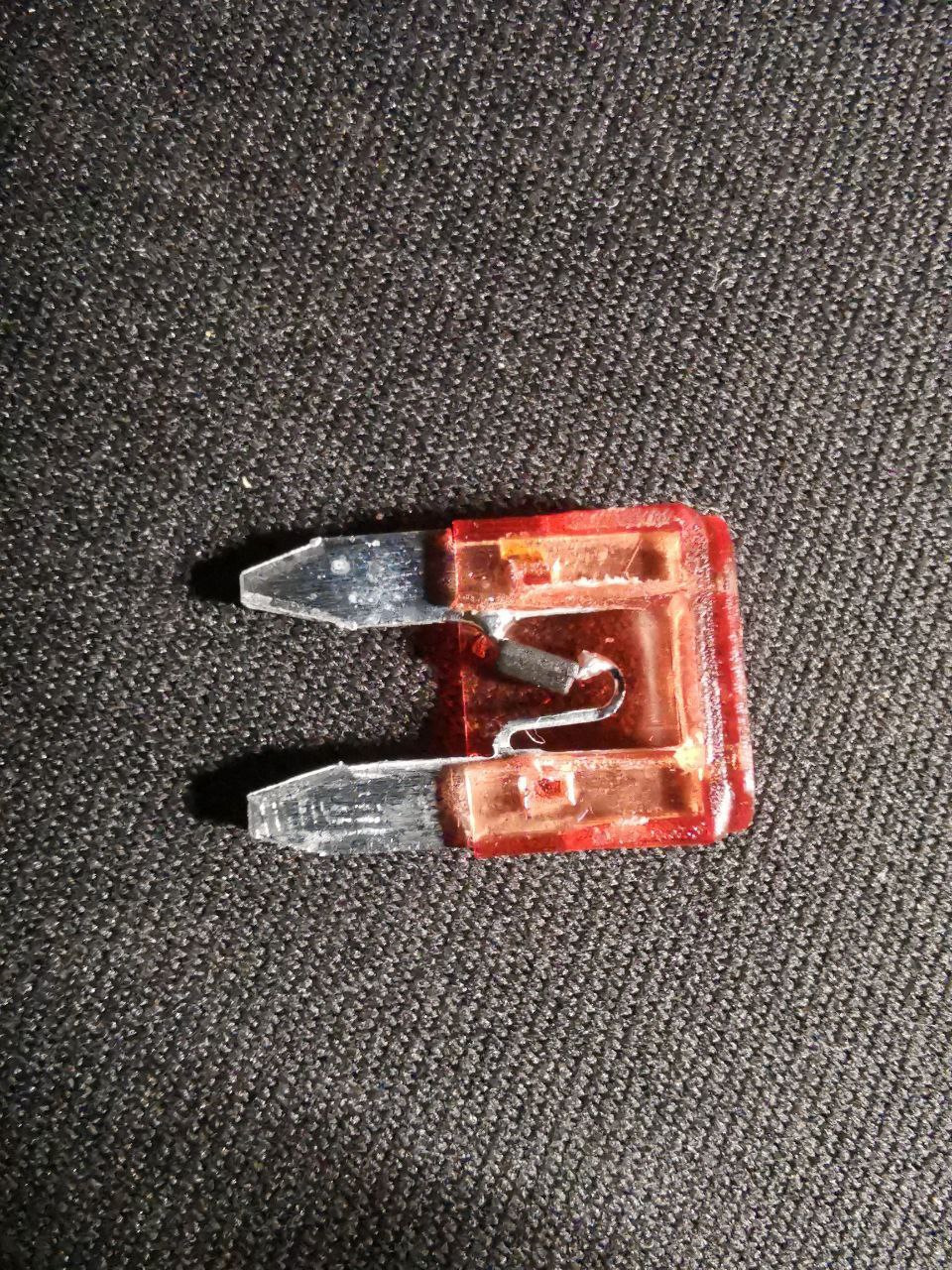

Так выходит что диод обходит сам предохранитель и в случае чего-пых?

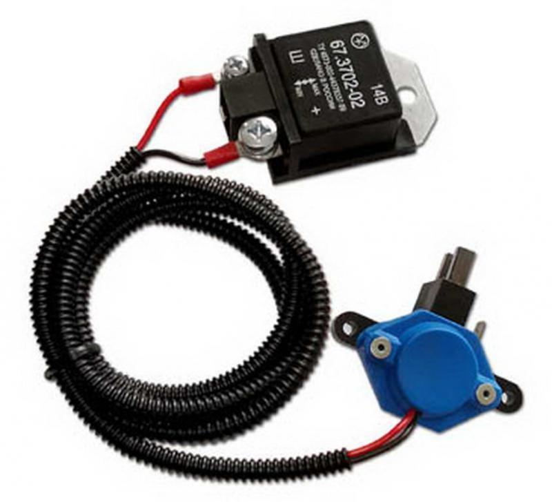

дело не в генераторе, а в реле генератора. гена без реле выдает и больше чем 20в. переделываешь реле — и будет тебе счастье, ) примерно такое: -варианты там есть.
Знаю что есть управляемые РР, но мне больше нравится родной японский + диод, так проще и надёжнее.
Обманка, как понимаю, идет на реле-регулятор.
Да, именно. РР ведь управляет напряжением генератора.
