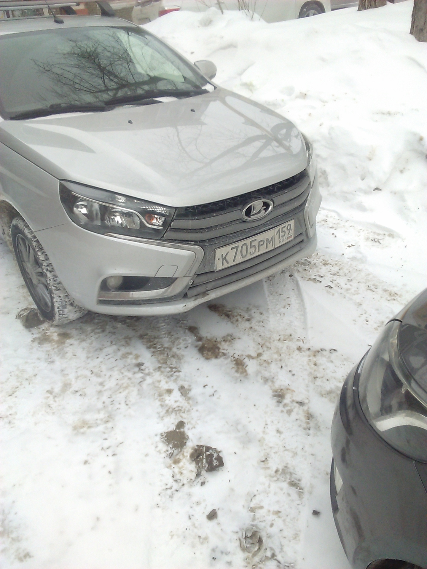

В начале зимы поставил я зимнюю нижнюю защиту на морду Хомяку.
Показала себя неплохо. Не снимал вплоть до +8°С.
Машина не перегревается, вентилятор не срабатывает. Прогревается быстрее, остывает дольше.
Но на днях температура у нас перевалила за -10°С. Ночью до -20. Настало время верхней части, на саму решетку радиатора.
Установил. Доволен.
В машине по морозу стало значительно теплее, двигатель быстрее прогревается.
Устанавливается элементарно — надо снять номер и открутить два торкса на 20 в верхней части решетки радиатора, под капотом.
Как станет теплее — быстренько сниму. В этом и плюс данной накладки. В отличии от всяких утеплителей на хомутах ставится или снимается за пару минут. По морозу это важно). Ну и выглядит здорово.
При температуре выше, чем -10°С ставить не рекомендуется❗

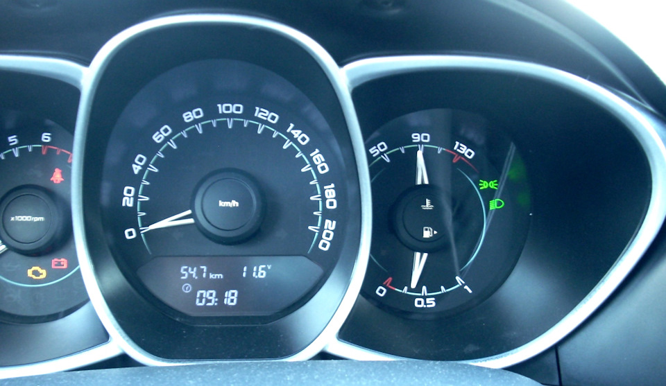

Температура при минус 12 после поездки только с нижней накладкой, без верхней.
Температура при минус 10 после стоянки около 3х часов, холодная, с верхней и нижней накладками.
Температура после поездки 6км без длительных остановок. Разница с температурой без накладки почти ~10°
На следующий день. Температура после поездки 55км. Двигатель не перегревается.

Почему заряд АКБ 11,6в показывает? Ясно включено зажигание, но маловато показывает.
Маловато, согласен. Надо бы зарядить. Частые короткие поездки высаживают АКБ)
Нижняя защита лкп на губе не стирает?
Нижнюю не снимал еще) Можно наклеить изоленту, маделин или бронь, если есть сомнения.

Крутить — два болтика. Ну 4 с номерными. Я сегодня снял — потепление. Снял за минуту) А в некоторых случаях надо перекусывать стяжки, хомуты. Тут уже хозяину решать)

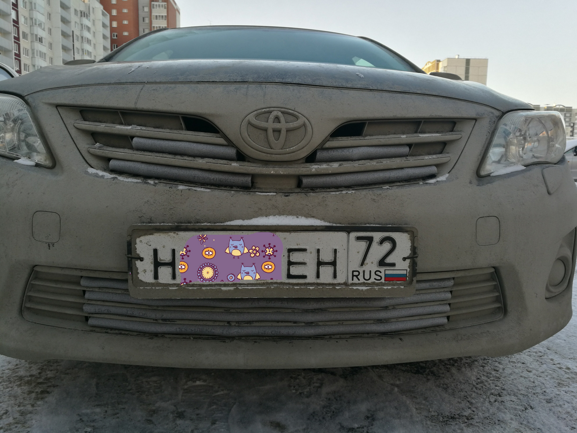

Где такие номера берёте?))
Здесь)) www.drive2.ru/l/488105098480714138/
