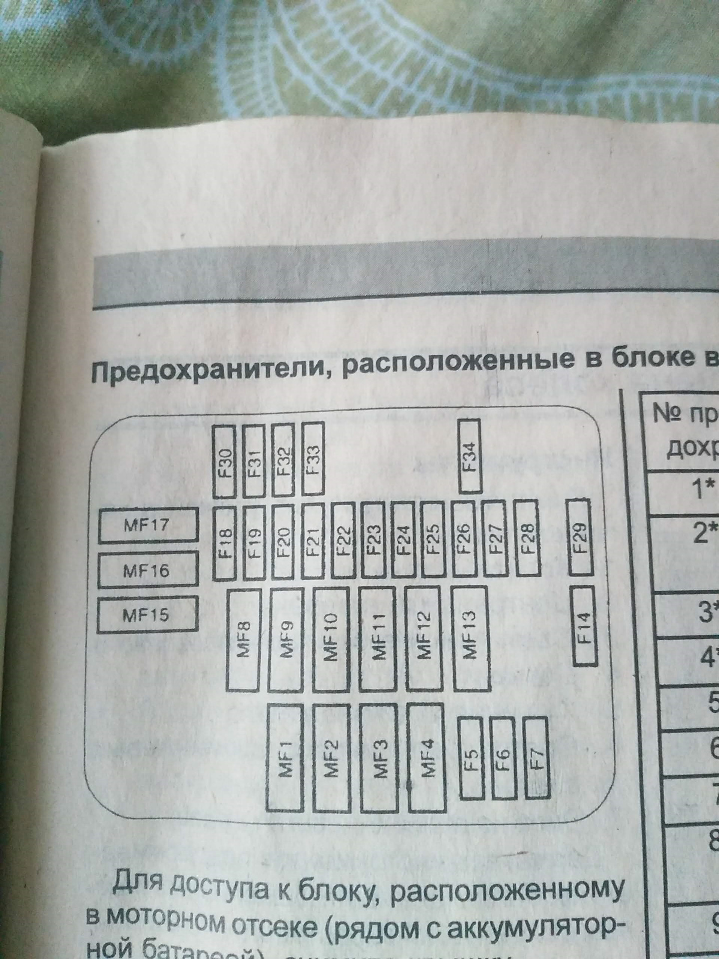

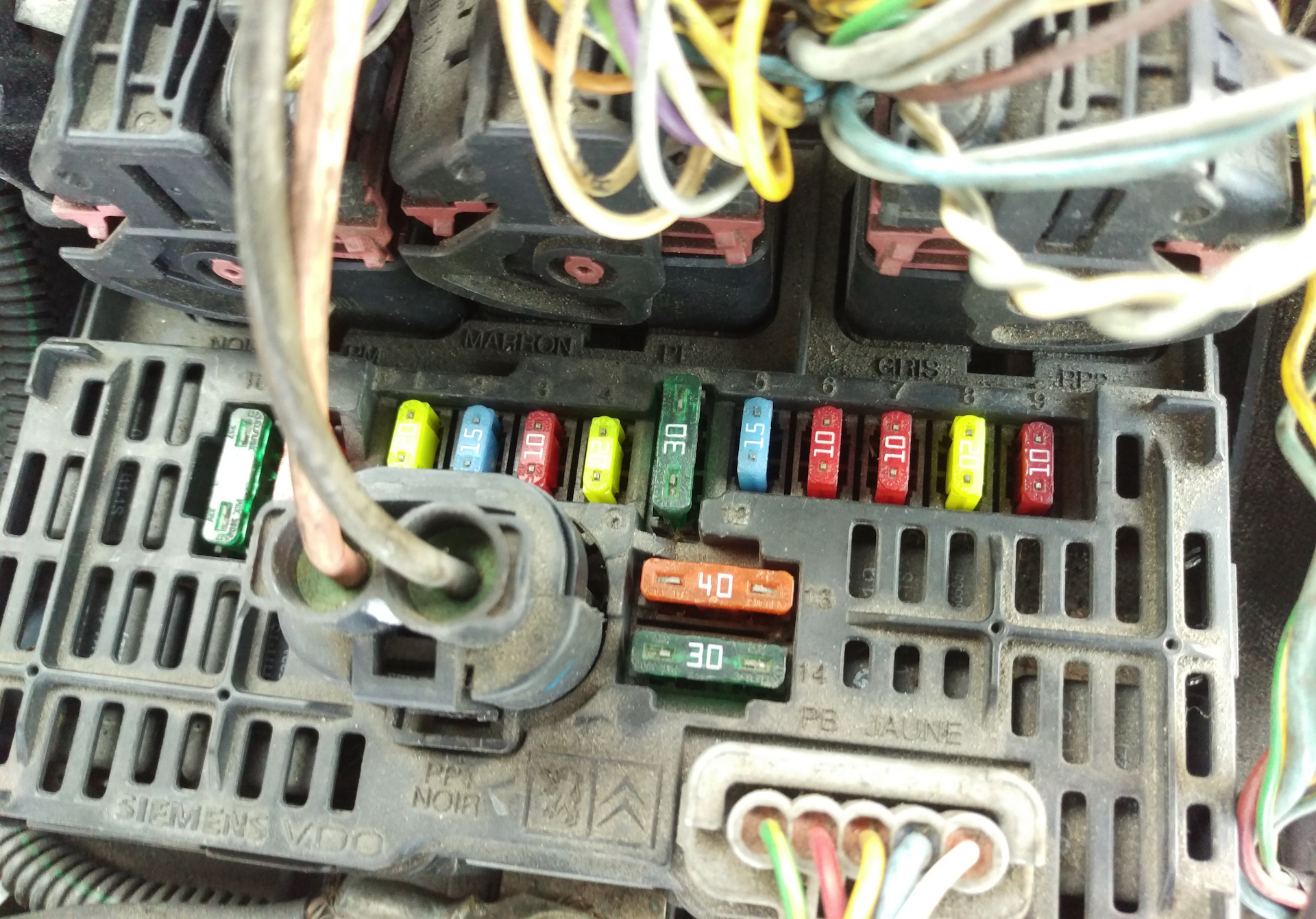

Наш старый знакомый — F32… Т.к. я нигде не нашёл описания подкапотного блока предохранителей на домультики (машины 1999 — 2001г.в.), то и как-то проворонил, что он ещё оказывается идёт и на диагностический разъём, и на датчик охлаждайки, и на АКПП (если установлена), и хз куда ещё.
Пришлось опять всё разбирать, разрезать жгуты, спаивать обратно, разрезанный ранее, синий провод и всё собирать. Теперь ВСЁ! Всё работает как положено, Лёха доволен, я тоже, но руки замёрзли, устал неимоверно, но горд за свои труды)

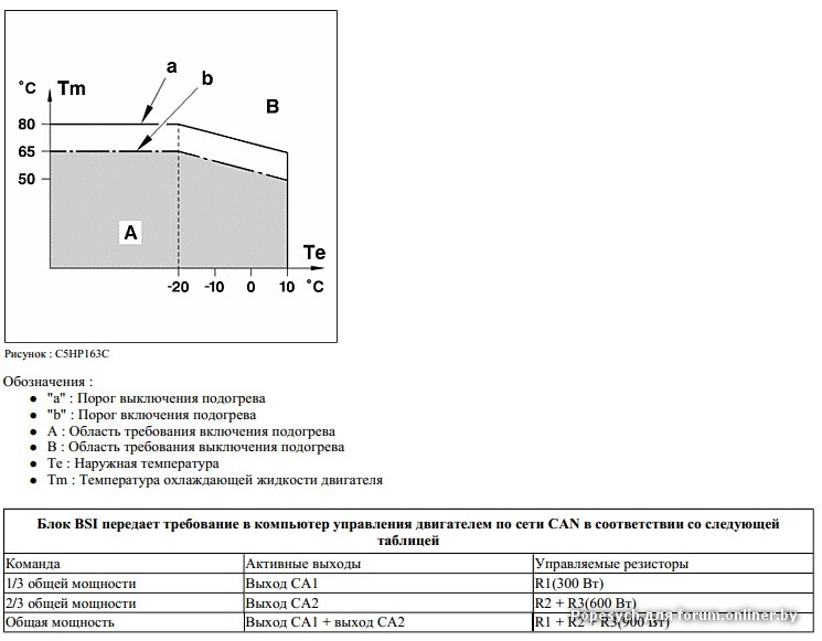

UPD. Вот попалась картинка с порядком и условиями включения этих тенов:

привет) не вспомнишь уже какие по маркировке ставил диоды и ещё вопрос предохранитель F32 где там стоит? не могу найти схему блока релюх и предов под капотом.
Диоды самые обычные 1N4007 (в любой китайской зарядке для телефонов такие стоят).

Спасибо за картинку. Но я так и не понял при какой температуре включается тен. По графику видно что при +10 воздуха и + 65 теплоносителя тен должен работать. Т.е. практически всегда. Даже прохладным летом.
Это картинка вроде как от С5-го ситроена, но по сути системы одинаковые должны быть. Судя по графику, до 50'С антифриза и не выше 10'С на улице. А датчик т-ры на улице и датчик т-ры антифриза корректно работает? Просто если какой-либо из них глючит, то логично предположить, что и может поэтому и не включаться.
Датчики работают правильно.А вот график мне кажется некорректен. При 50 градусов антифриза можно очень хорошо нагреть салон. Буду ждать понижение температуры наружного воздуха до -10 может заработает.
Ну это приблизительный график +/- туда-сюда. Дизель чтоб до 50 раскочегарить это надо не 5 минут, как у меня в бензинке. Возможно, что ещё и климат как-то завязан с датчиком т-ры в салоне (но это не точно)… Тут лучше действительно подождать морозика, чтоб уже наверняка делать какие-то выводы.

Добрый. Есть такая картинка с графиком включения тенов:
(Не позволяет две картинки загрузить в одно сообщение)

И где в BSM сей F32 искать?)
Синий провод от F32 идёт в по жгуту в салон (по-моему на BSI) — на нём + есть, а вот тот провод, что возвращается — на нём нет ничего. Я кинул питание на релюшки с F32 напрямую через 2 диода.
То машина 99 года и ещё домультиплекс, т.е. BSM нету ещё. Как эта ф-ция реализована на мультиплексах — понятия не имею, т.к. ещё не сталкивался с этим на мультиках. На фото BSM явно не от 406-го? 407-й? Далеко не факт, что схема такая же (хотя скорее всего, что не сильно отличается по сути), но вот то, что нумерация предохранителей другая — это практически наверняка…

Но как оказалось и не важно, откуда там тот синий провод идет — у меня на нем плюс есть. А вот на двух проводах с мозгов мотора, где должен быть минус на релюшки — тоже плюс (контролькой проверял). Ну и вариантов, как это исправить, не имея достаточных навыков — не вижу, т.ч. или забью или погоню тачку к специалистам. Т.к. сам могу разве что кнопку заколхозить, кинув на эти релюшки массу подключаемую)
Надо попробовать принудительно Лексией включить эти релюшки. Может мозги не дают команды на них. Датчик т-ры за бортом работает нормально?
Пробовал делать тест — релюхи не щелкают. Датчик температуры за бортом показывает правильные значения, да и в мониторинге показателей BSI после заводки показывает, что якобы подогрев включен — там прям видно, как включаются поочередно два элементо и затем оба сразу. Единственное подозрение у меня — когда криворуки удаляли FAP — накосячили что-то с мозгами моторными.
Очень может быть…
Че-то я туплю, перечитал десять раз так и не понял в чем была проблема?
Релюшки управляются минусом с мозгов, не было почему-то +12В с F32.

Вот такую схему еще нашел на оналнере для ситрика С5 — зависимость работы тэна от температуры охлаждайки и наружной температуры. По ссылке обсуждение forum.onliner.by/viewtopi…php?t=1064278&start=17740

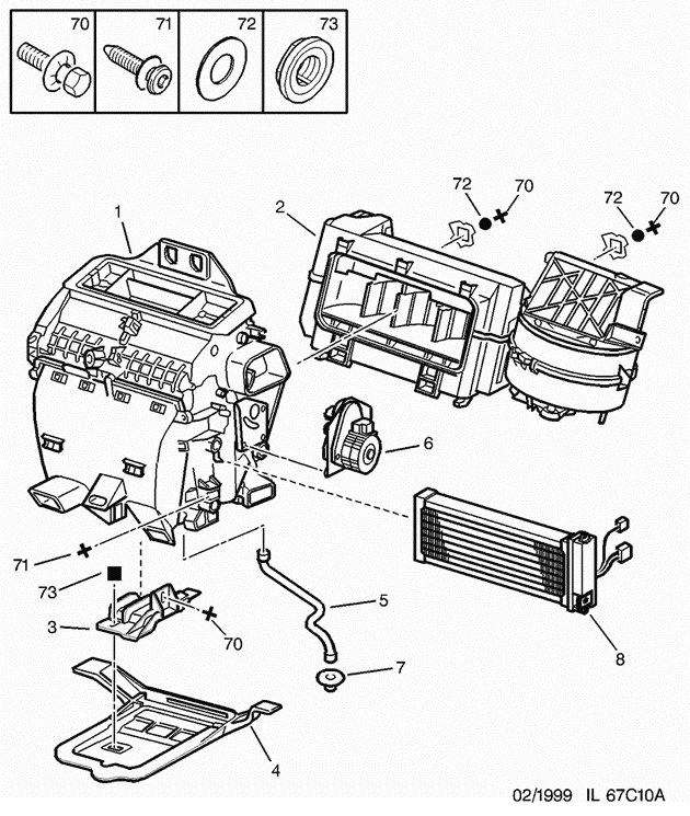

Полазил по сервибоксу. Есть такая схема. Под номером 8 на ней деталь 6445 RG — резистор подогрева воздуха. Походу, это и есть тэн. Только он работает в трех режимах — 300Вт, 600Вт, 900Вт. И, да, общая мощность его 900 ватт, а не 3 киловатта.

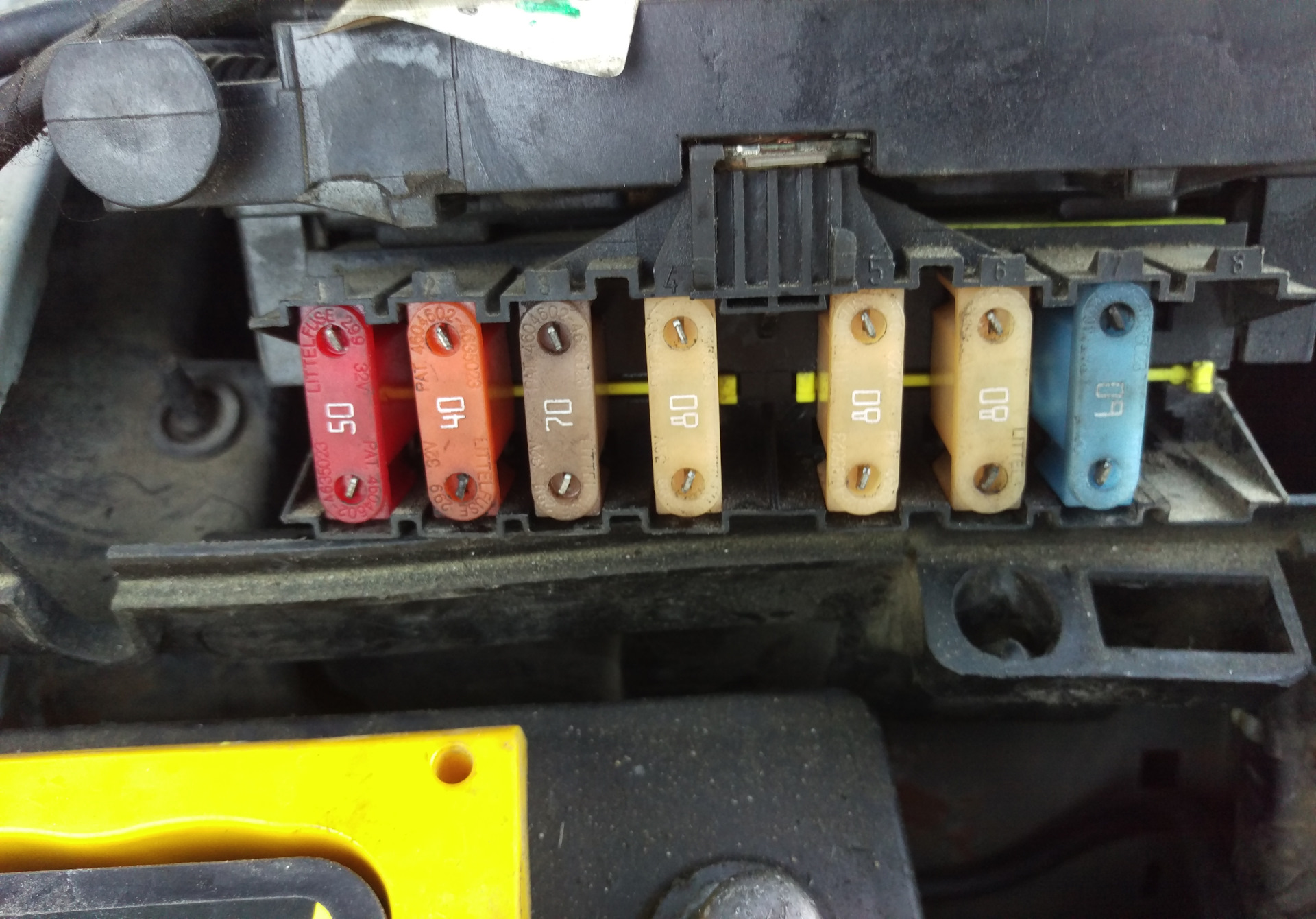

F32 — это только на релюшки. На тены большие предохранители рядом с этими релюшками стоят.

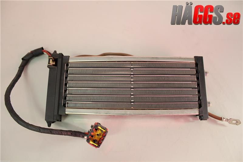

Только меня все мучает один вопрос: где этот тэн находится, не нашел ни одного фото…
За моторчиком печки.
то есть не сняв моторчик тэна не видно? или он всё же виден?
Там 3 тена и стоят они внутри корпуса печки. Их не видно. Наружу только разъём выходит с толстыми проводами.
Спасибо Александр, завтра же загляну туда. )) и еще вопрос… он включается автоматически и при определенной температуре, не нужно кнопки нажимать?
Там Шура 1 Тен!
Он делится на контуры 1,2,3.(которые последовательно включаются)
Общая мощность не 3 КВт, а только 1.
Спасибо, Тёма. Уже исправил про кВты. Но всё-таки там 3 тена в одном корпусе и включаются параллельно — посмотри схему.
