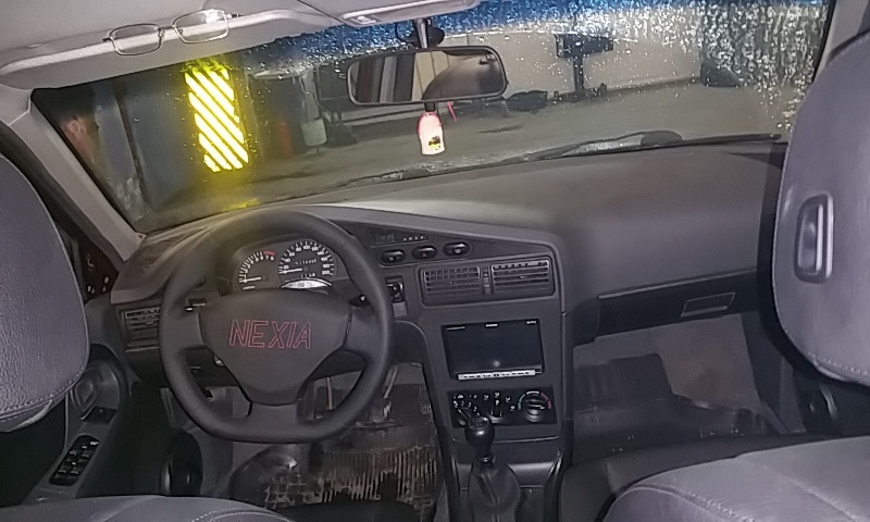

Решил немного поиграться с формой руля. Особо не заморачивался, да и времени не это небыло. Получилось вроде ничего так.
Здорово получилось, гляди натренируешься и клиенты повалят на изменение анатомии.
Конечно буду делать.
Ниче так, а че от лачети себе не оставил, он вроде посимпотичнее?))
Его надо реставрировать, плюс нету подушки и он стает не совсем правильно. Видно щель под пластиком и с ним не отщелкиваються повороты…
а подробнее можно?
Что именно?
какой материал исользовал, чем клеил, прореза ли до серединки или просто сверху клеил
Материал — два слоя пористой резины по одному см. Клей — профессиональный, наирит. Резать ничего не надо, просто зачистил и приклеил по очереди два слоя. После высыхания уже не отдерешь
На самом нижним фото руль от Джентры?
На фото убитый руль от Лачетти. Катался с ним, пока делал свой

А так же от Авео и Лачетти :)
Для моей лапы в самый раз) Фото чуток искажает
Не слишком пухлый?
