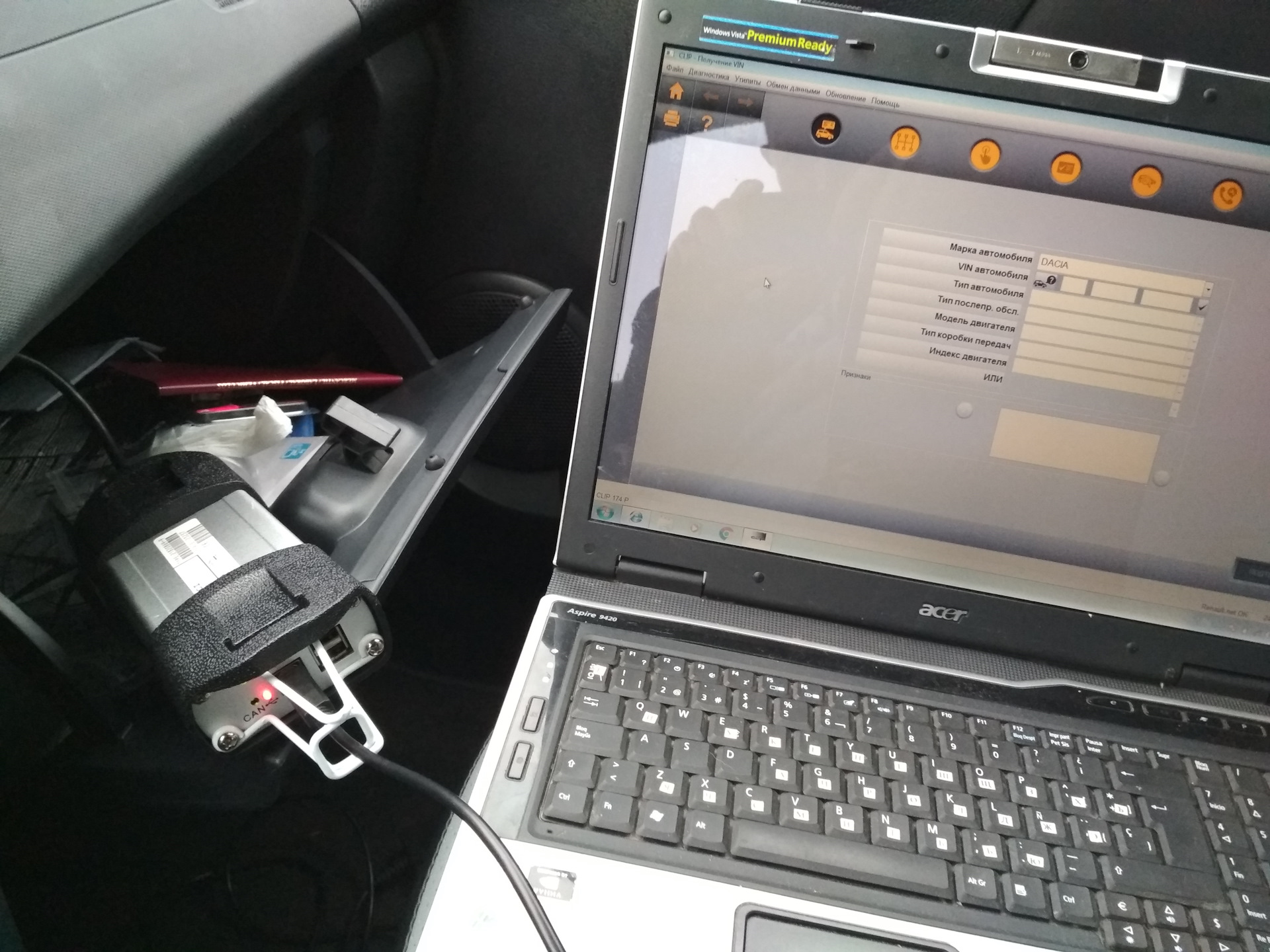

Сегодня пробовал обновлять прошивки блоков с помощью клипа v174 и репрога v151.

В самом начале, во время запуска репрога, нужно было ввести 7-ми-значный серийный номер прибора. Но на китайских клонах он 5-ти-значный — 23237. В итоге в начале добавил два нуля — 0023237.
Всё запустилось. Выбрал нужный блок из списка и вперед.

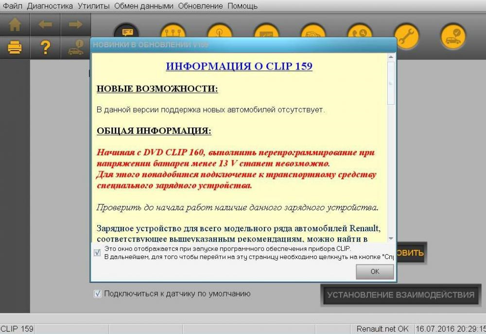

Далее проблема с низким напряжением аккумулятора, которая не давала пойти дальше.
Но так как у меня нету зарядного, я завел автомобиль, напряжение поднялось до нужного уровня, прошел дальше и снова остановил двигатель.

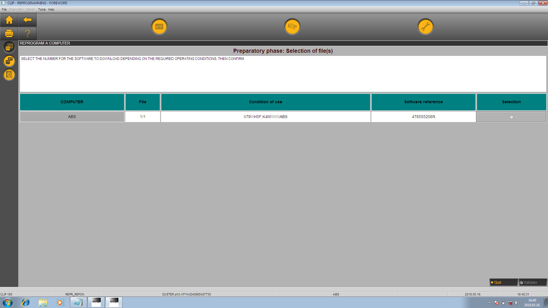

Теперь Нарушение связи…
Ошибка из за того что клип пытается подключится к серверу Рено.
Нужно в настройках устройства указать откуда брать обновление. В нашем случае это диск с репрогом (я использовал виртуальный).
После выбора новой прошивки понадобится код для перепрограммирования при послепродажном обслуживании.
Сгенирировать его можно с помощью Renault Pin Extractor. Вводим Request Code (код для перепрограммирования) и получаем Reprog Code (од для перепрограммирования при послепродажном обслуживании).
И опять предупреждение о низком напряжении. Но так как я в аккумуляторе полностью уверен, я пошел дальше.
Весь процесс перепрошивки блока ABS сопровождался страшным писком где-то из под панели. Но в итоге всё прошло удачно.

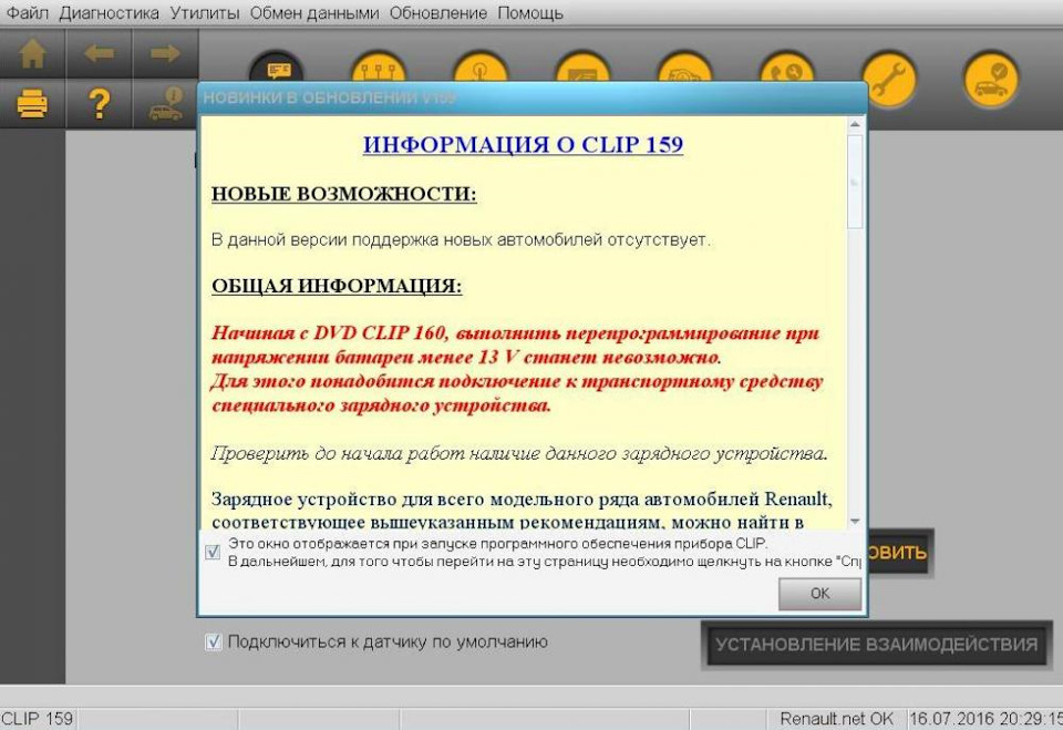

И про АКБ уже написали, поэтому я остался на версии 159.

Крайняя версия клипа не требующая при репроге доп питание это v159.

Я прочитал это предупреждение
только отметил, что сам дистрибьютор не использовать зарядное устройство с версией v1.74
Наверно они знают какой-то секрет)
После 160 версии клипа нужно зарядное к акб поключать для репрога.Со второго раза прочитал что нет зарядного.
