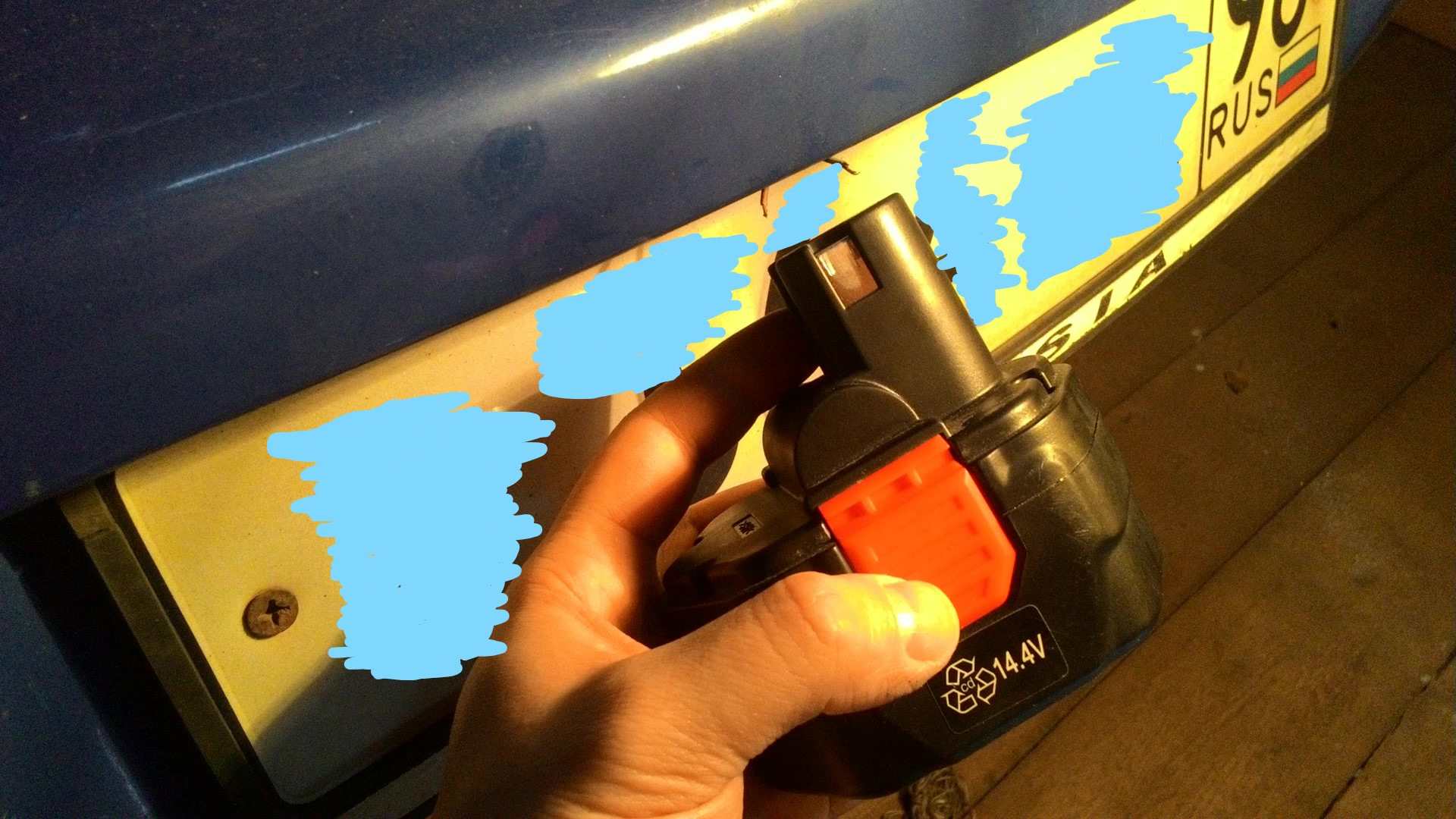

Раз так машину открыть не удаётся, то либо бить стекло, либо каким-то образом надо подать напряжение в бортовую сеть. Полез в интернет наткнулся на видео товарища по несчастью:
Приступил к действию :
Отрезал нафиг фишку подсветки номера — её было уже не жалко )) — нервы на исходе ))
И попробовал запитать его от аккумулятора обычного шуруповёрта на 14.4 вольта.
Подсветка в салоне загорелась :) на этом всё ) видимо, чтобы напряжение попало в бортовую сеть нужно, чтобы был включен ближний свет и, соответственно, подсветка салона. А включить я её могу только изнутри разбив стекло :)

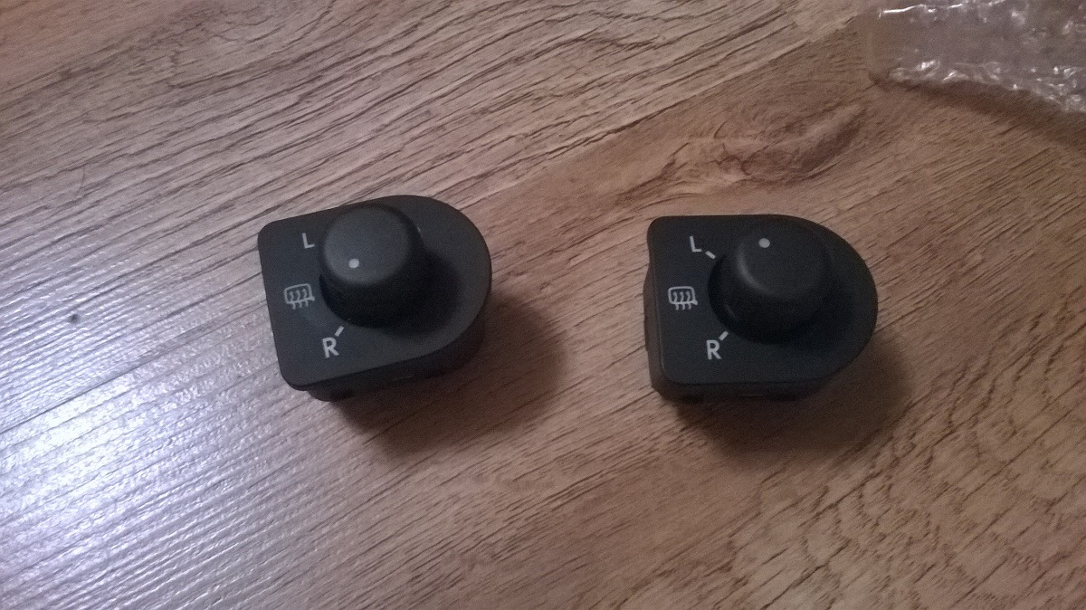

Далее изучал способы вскрытия гольфа в интернете: от просовывания проволоки под капот и снятия бампера, до подачи тока через стартер. Естественно мне это не подходило. Потому что и аккумулятора у меня второго нет и машину ломать не хотелось.
Не помню где наткнулся на способ, который в итоге мне и помог. И ломать ничего не надо и относительно быстро. Может кому-нибудь будет полезным. Итак.
1) Снимаем пластик зеркала водительской или пассажирской двери. Снимаем зеркало.
2) Аккуратно снимаем клеммы с обогрева зеркала.
3) У меня не было с собой лишних проводов, поэтому я немного счистил изоляцию с самих клемм, чтобы подключить их к аккумулятору.
4) Подключаем клеммы к нашему аккумулятору от шуруповёрта, этого вполне достаточно, чтобы сигнализация "проснулась" и открываем машину с брелка. Всё.

Получилось через обогрев зеркала. Благо крышку с зеркала не так давно снимал.
Там два проводка: коричневый и белый (иногда чёрный с белой полосой). Оба не звонятся на массу. Похоже коммутация идёт по минусовой цепи. По определению коричневый должен быть плюсом, а белый минусом. На коричневый с аккумулятора плюс подал, и с аккумулятора кратковременно минус на массу (на дворник) -сварка получается. Дуга при подключении второго провода. Значит переполюсовка.
На БЕЛЫЙ подал плюс от аккумулятора, а минус на массу. И открыл с брелка. Вдруг кому пригодится такой вариант. Особенно если домкрат в багажнике и открутить колесо, чтобы отогнуть (снять) защиту и добраться до клеммы стартера проблематично.

я прошлой зимой тигуан открыл через задний фонарь с помощью акб ))
и все нормуль ))
Кайен открывал подачей тока через подсветку номера.
Варварство то какое, зачем же весь корпус зеркала дербанить, сам элемент легко отщелкивается))
Сам элемент легко отщелкнулся -) и я спокойно снял клеммы .

У меня тоже нет подогрева зеркал, и тоже личинки замков не рабочие, но установлено дхо, к тому жгуту быстрый доступ, подключен к вкл света, но работает как только вкл зажигание, поэтому наверное такой вариант тоже не сработает )) а 9 вольт хватит? Если взять зарядку от ноутбука например. Тема очень актуальная)) На пассате б5,5 когда то видел наружную типа мини розетку в переднем бампере, так вот как вариант кинуть два провода на аккумулятор и к этой розетке)
Моя машина была закрыта со штатного брелка на штатную сигналку. Для нее хватит 12 вольт. У меня был аккумулятор на 14,4 вольта. Если сигналка не штатная, то это будет зависеть от неё с какого напряжения она начинает работать. И смогут ли замки, которые запирают дверь сработать от 9ти вольт ?
В зарядках для ноута около 19 вольт обычно.
У меня хз что за сигналка, такая как на всех гольфах из завода вродь, посмотрю сколько у меня зарядка выдает вечером)
Значит штатная, получается. Попробуй.

ага, а у кого нет подогрева зеркал, все равно нужно бить стекло :)))
У нас так чел разбил самое маленькое сбоку сзади седана, оказалось чуть ли не самое дорогое., а ак я брал от бесперебойника компьютерного, почти у каждого есть, он на 12 вольт

А если подогрев зеркал не включен. Получится?
У меня 3х-позиционный рычажок переключения положения зеркал стоял в позиции "L", то есть как раз водительское зеркало. Подогрев включен не был.

Так же открывал, только зеркало не снимал, достаточно один белый провод снять, на нем плюс. Масса на корпус.
У меня снять провода не снимая зеркало не получилось, поэтому уже пришлось снять зеркало и снимать провода с него. Не хотелось сломать крепления зеркала, когда вытаскиваешь с него провода.
