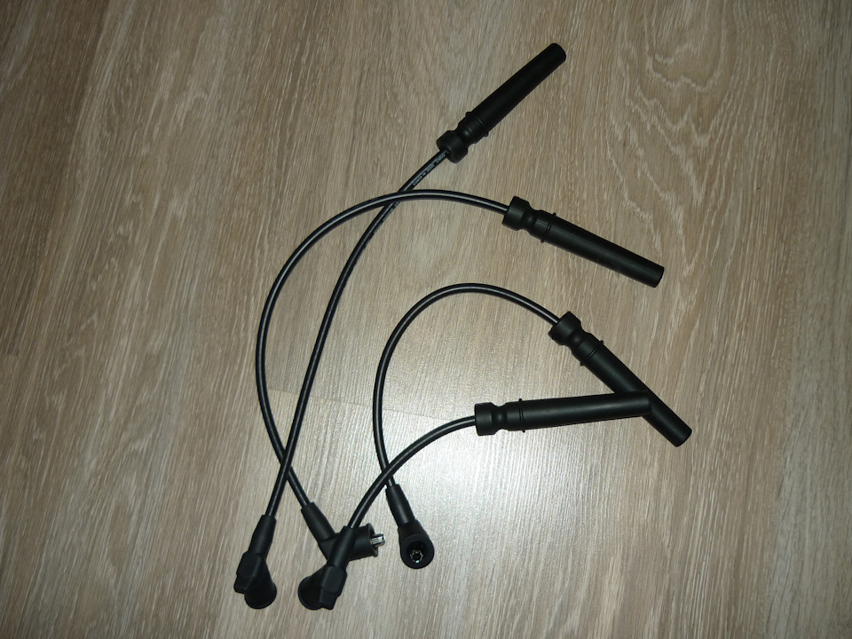

Высоковольтные провода взял корейской фирмы KROSS (номер KG0800316), хотел сначала как многие ставят Grand Prix, но цена какая то неадекватная где я их находил (около 700 рублей)
3 провода по сопротивлению 2,8, а 1 провод 3,5. Оригинальные которые стояли 1- 3,8, а 3 4,8. за их цену считаю неплохо. хочу попробовать сделать с нулевым сопротивлением, но не могу придумать какой провод использовать, кто что посоветует, может маркировки какие то есть, что бы заказать в интернете?
____________________________________ Дополнение от 19.04.2019г. Менял прокладку КК и заодно проверил как поживают ВВ провода, и что меня очень удивило, это то что сопротивление у них уменьшилось в 2 раза… очень странно. 1 провод 1,02 показал, остальные 3 от 1,51 до 1,68… очень странно. ____________________________________

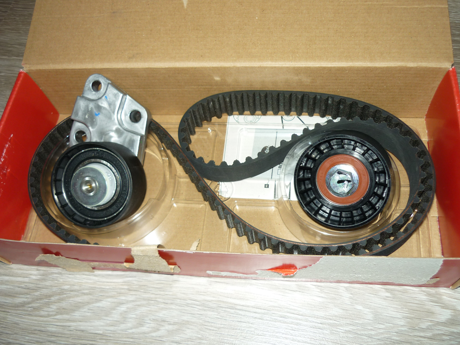

По комплекту GATES K015419XS натяжной Litens Канада: основа Канада, подшипник Китай (хорошый китай). По отзывам Litens -Отличник, смазки хватает в них, паразитный: подшипник Турция- хорошист, у некоторых начинал шуметь через 10-15 т.к. смазки там недостаточно… ремень без вопросов- Отличник))))

По комплекту
GATES K015419XS
