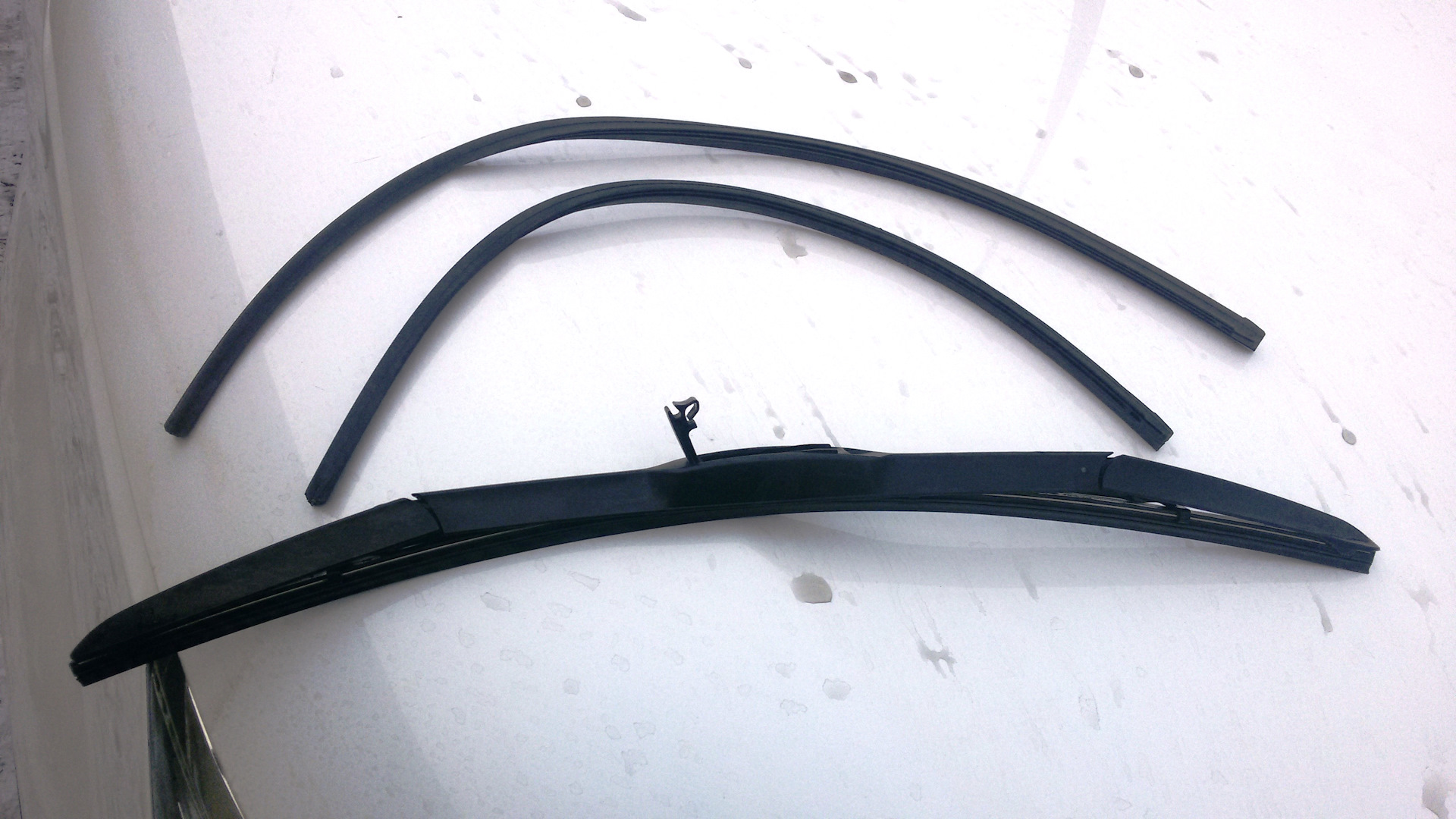

По истечении 2х лет использования штатных дворников они все таки сдались и начали "полосить". На первый раз решил обойтись простой заменой резиновых элементов, которые предоставили дружественные китайцы))). Размеры наших резинок 600 мм и 500 мм. В замене ничего сложного нет.

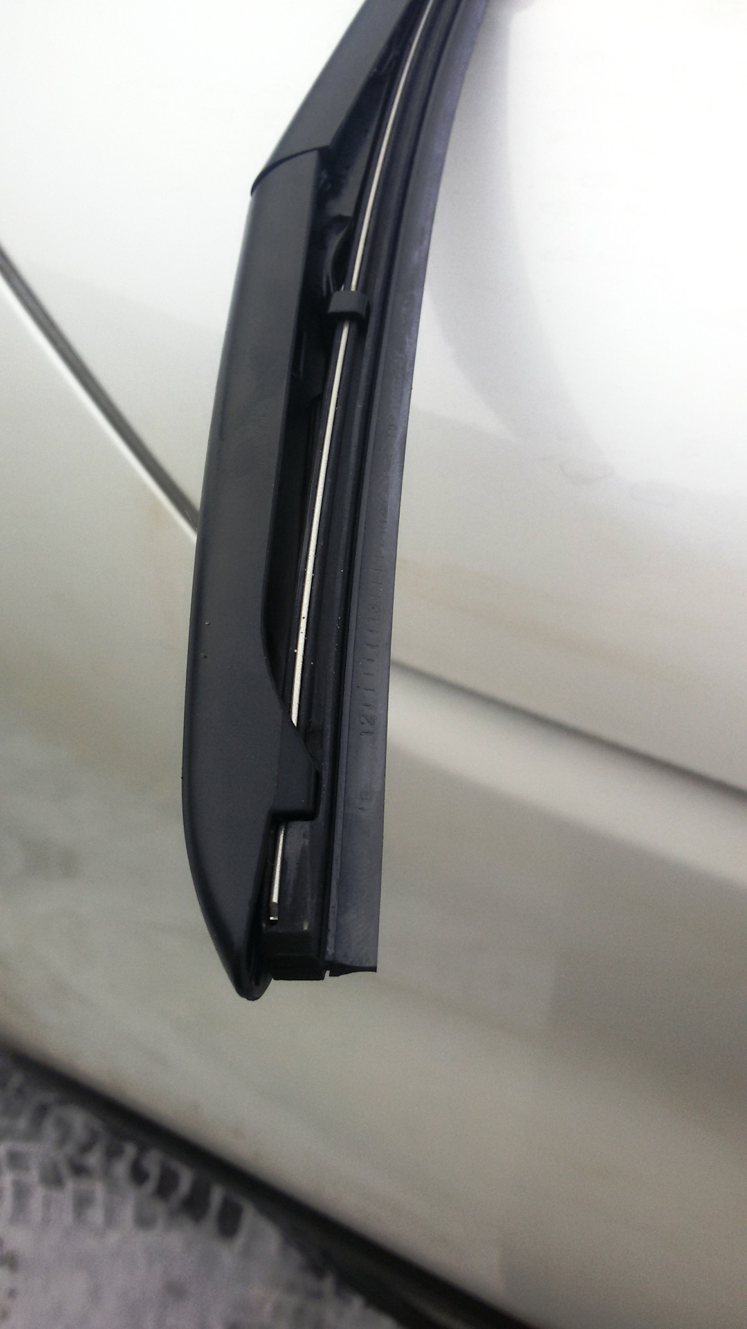

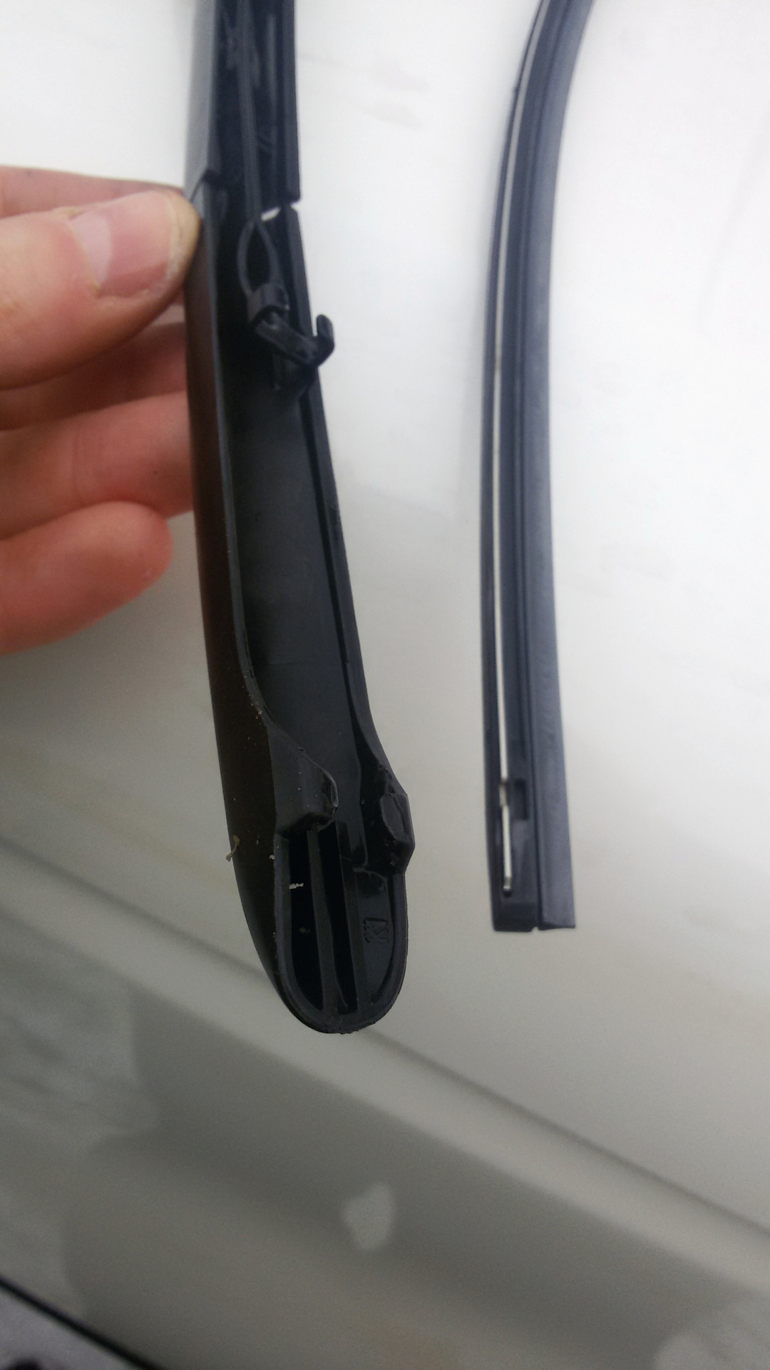

Защелка всего одна, но с двух сторон.
После установки трут как новые)))Посмотрим на сколько их хватит.
