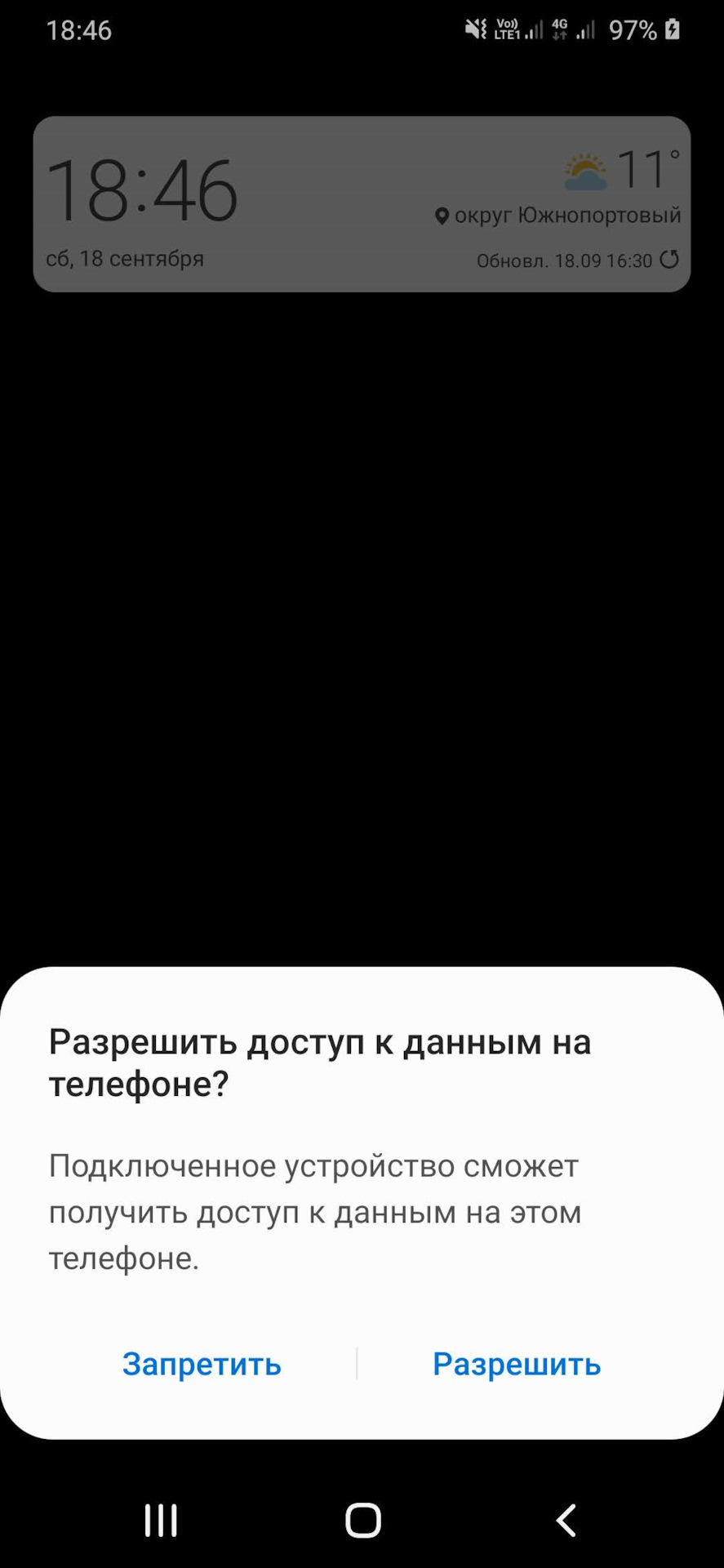

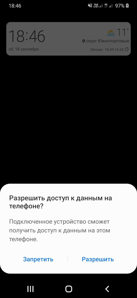

Выдает ошибку 8. Все разрешения приложению дал, в спец.доступе разрешение приложению дал. При подключении провода, на телефоне появился запрос на предостовление доступа, как если бы подключил к пк. На Болеро тоже всегда нажимал ОК.

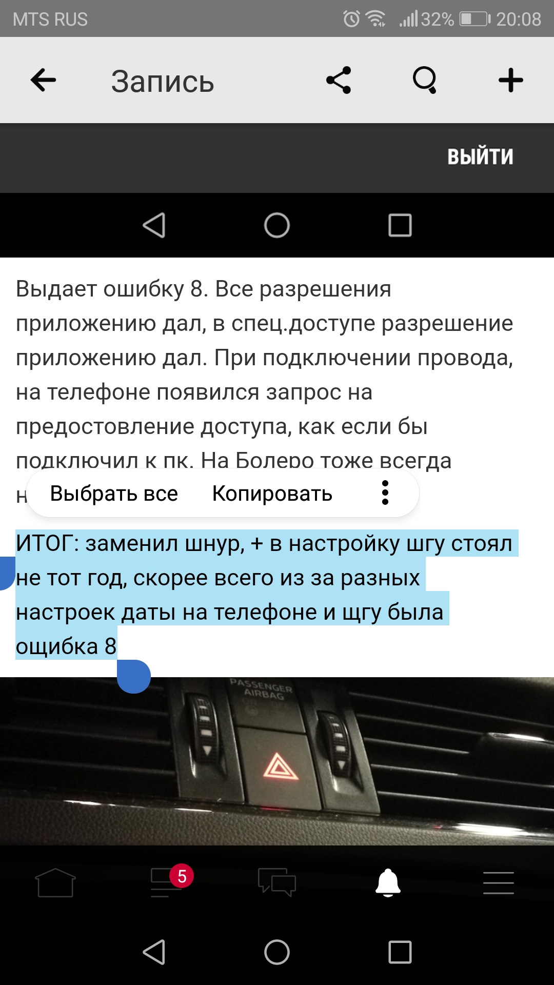

ИТОГ: заменил шнур, + в настройку шгу стоял не тот год, скорее всего из за разных настроек даты на телефоне и щгу была ощибка 8

Привет решил проблемму как у меня такая же фигня кабель менял время совпадает ОД сказали возможно свисток
привет, решил, в теме отписался в конце, как решил
