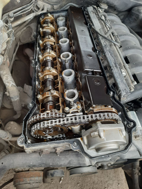

Собрал двигатель, завожу, работает четко, прогрелась, глушу, Через пять мин заводить-Не схватывает, Не заводится.Снимаю крышку — валы убежали, всегда по разному.Снова выставляю, собираю, раз заводится, на второй — мертвая.Есть подозрение, что проскакивает цепь на звезде коленвала!
ЧТО ДЕЛАТЬ, КУДА КОПАТЬ?СНИМАТЬ ПЕРЕДНЮЮ КРЫШКУ?МЕНЯТЬ ЦЕПЬ И ЗВЕЗДОЧКИ?КАК ЭТО ВСЕ РЕАЛИЗОВАТЬ?Машина четвертую неделю стоит((((

Компрессия есть, искра есть, давление и бензин есть, форсунки распыляют!Снимаю крышку — выставляю ВМТ, валы провернуты оба, на одинаковый угол.Если считать по зубам на венце, то выходит от 2 до 10!
Заново выставляю фазы, собираю, заводится, работает ровно, глушу, жду, заводить-Все.И так до бесконечности.Сегодня настраивал 6 или 7 раз((((Думал, Может выставляю неправильно ванос!
Под вопросом нижняя шестерня с цепью.Цепь по виду честно сказать убитая, плюс ко всему добавило то что содрали мне с ГБЦ около 5 десяток, Или даже больше.Как это все исправить, хз.Снимать заново башку не хочу, т.к она пойдет в утиль, Можно ли снять переднюю крышку не снимая башки, Как поменять звезду, напресована она там или как?

Спс за совет, а что если валы не перпендикулярно плоскости гбц, Это говорит о правильной настройке?насколько знаю-ванос на холостых не участвует в работе, Или я ошибаюсь.выставлял его как и прежде, До этого проблем таких вообще не было.
в каком случае валы не перпендикулярно плоскости?
валы должны быть перпендикулярно плоскости когда давление воздуха подашь на ванос, как в ссылке на TIS
расскажи в двух словах как выставляешь ваносы?
ванос участвует в работе всегда, его задача задавать положение вала, да в некоторых режимах на него не подается масло, но смысл не в этом.

если бы у тебя цепь проскакивала давно уже бы все клапана позагибало!
расскажи как ваносы выставляешь?
чтобы проверить фазы после глушения это почти не возможно, они будут по-другому стоять т.к. ваносы двигают валы и положение на холостых не равно положению при выставлении ваносов.
чтобы не снимая механизм ваносов на заглушенном моторе проверить положение ваносов нужно подключить в механизм ваноса сжатый воздух и вращать мотор ручками за болт коленвала tis.bmwcats.com/doc1043567/
когда все выставил, в тот момент когда завел машину сразу не глуши, дай ей поработать, подключай комп inpa и смотри все показания, положения валов, ошибки "по не достижению распредвалом конечного положения" (если есть), или еще какие увидишь — это подсказки куда смотреть.
