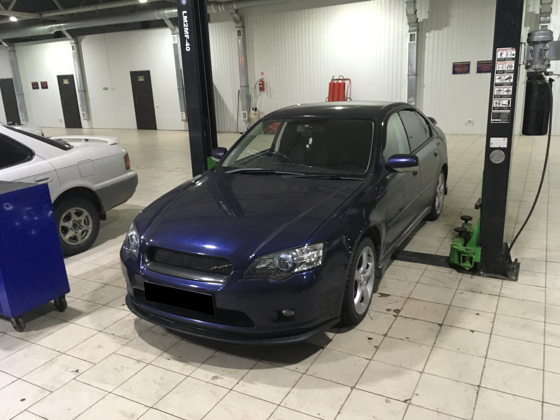

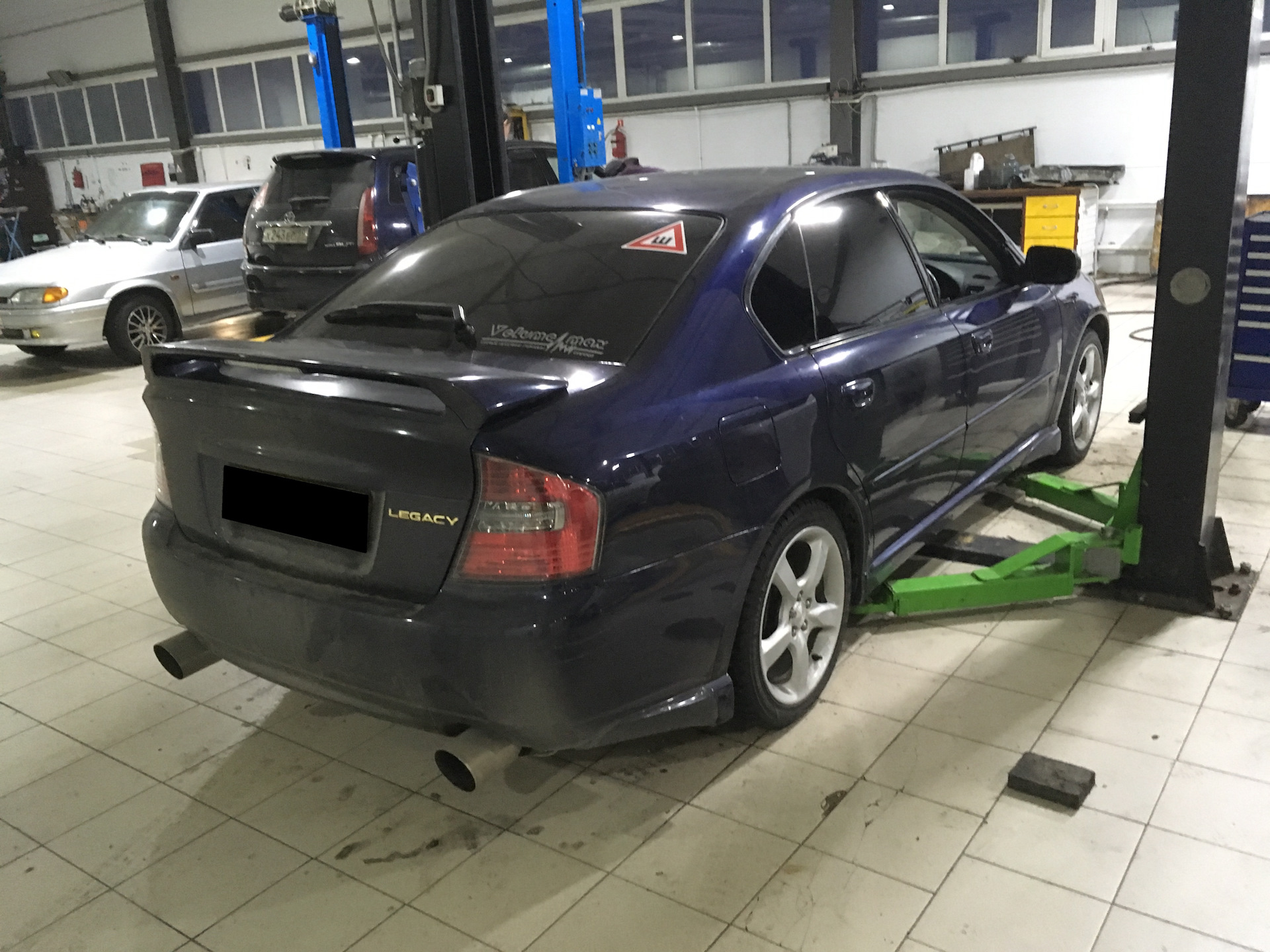

Вчера утром, во время поездки на работу по трассе в минус 35 по цельсию, резко появился звук "взлетающего самолета" … Я кстати, так сначала и подумал, так как недалеко от того места находится аэропорт, но это был не самолет… Ступичный приказал долго жить. Покатался сзади пассажиром, дабы определить какой именно и мне показалось как будто правый, что и выяснилось вечером на подъемнике в сервисе.
В общем вопрос — какие есть еще варианты, кроме тех что я знаю: оригинал 28473AG000 и 28473AG001, или заменитель NTN R18124?
