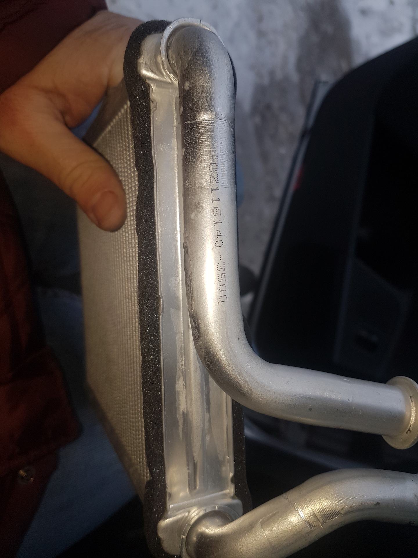

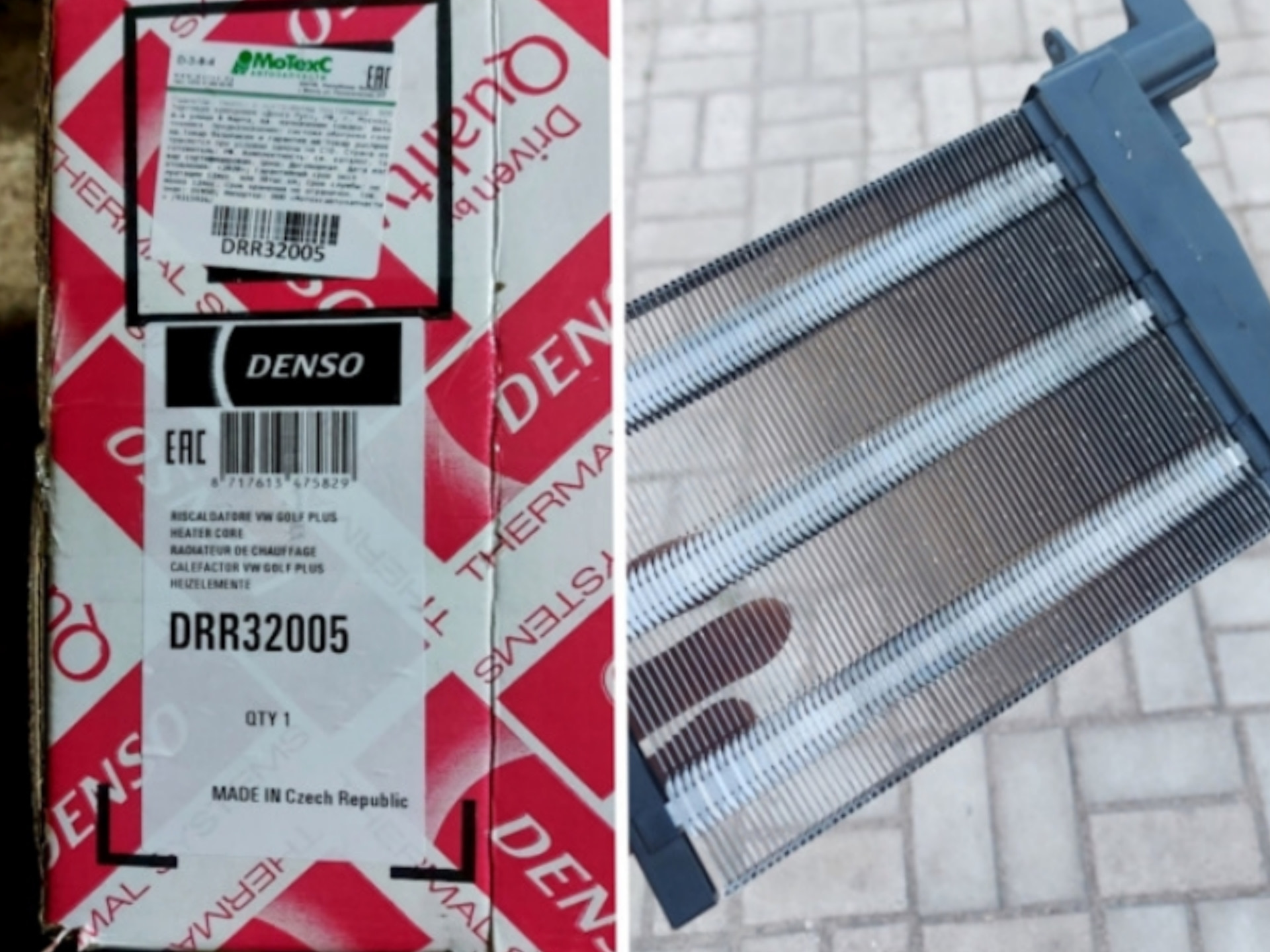

Соответственно был заказан и куплен за 2600 руб. теплообменник Denso, пр-во Чехия (он же стоял в оригинале)

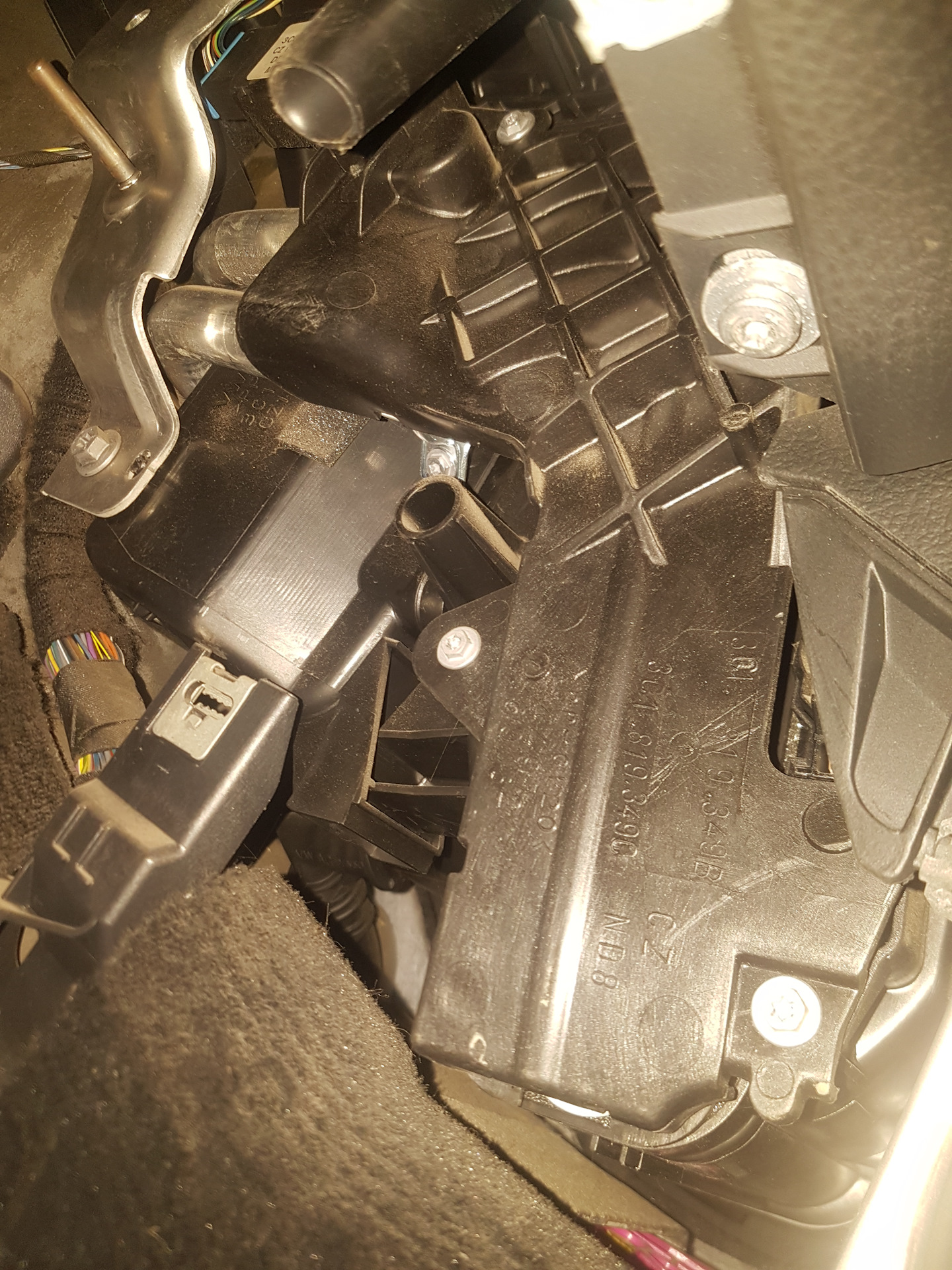

Для этого, сначала снимаем накладку рядом с педалью газа, предварительно выкрутив торкс болт тянем ее на себя и назад. Затем, открутив три торкс болта снимаем накладку под рулем (ту в которой OBD разъем). После этого снимаем воздуховод. Он тоже зафиксирован болтом.

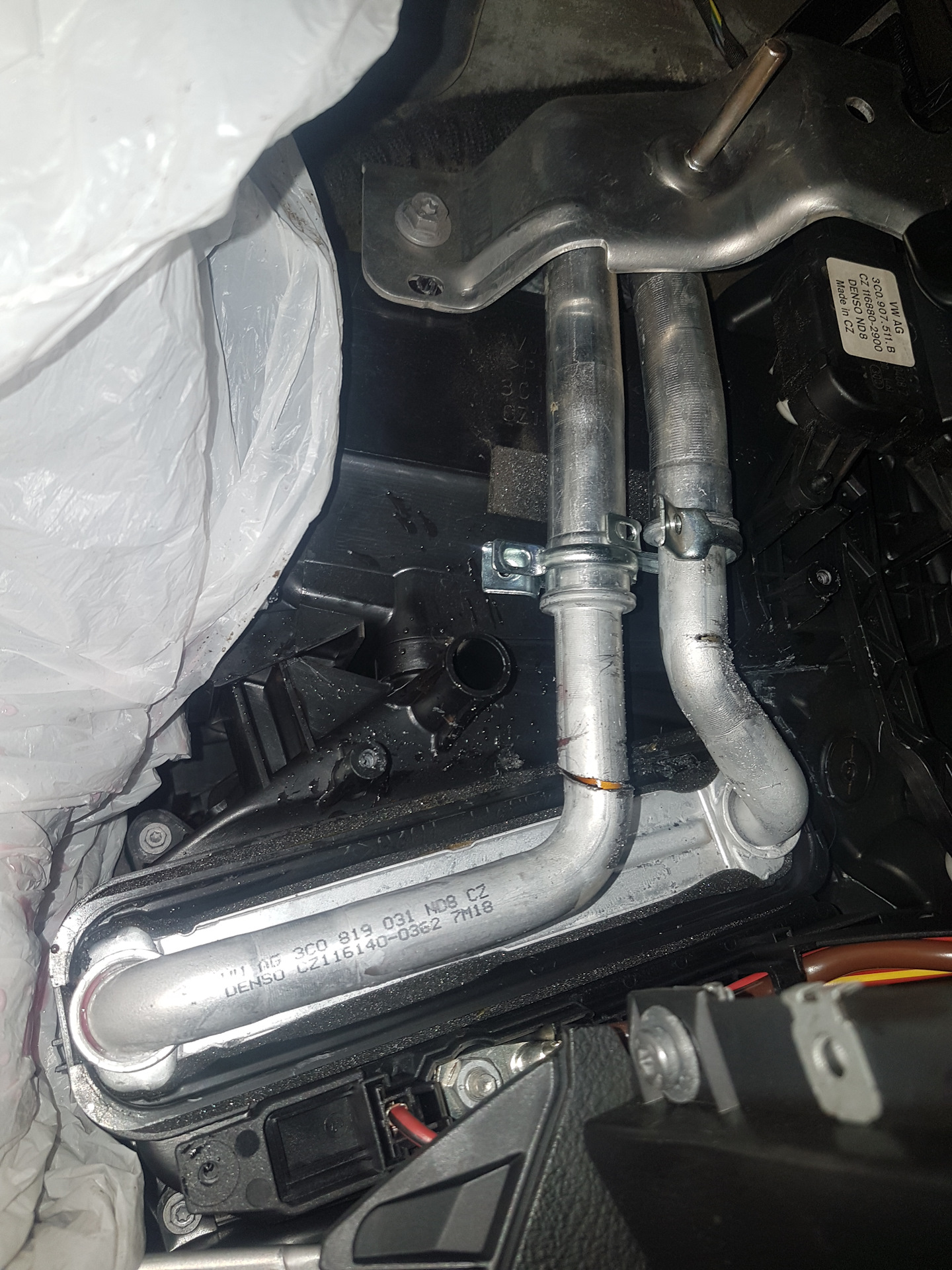

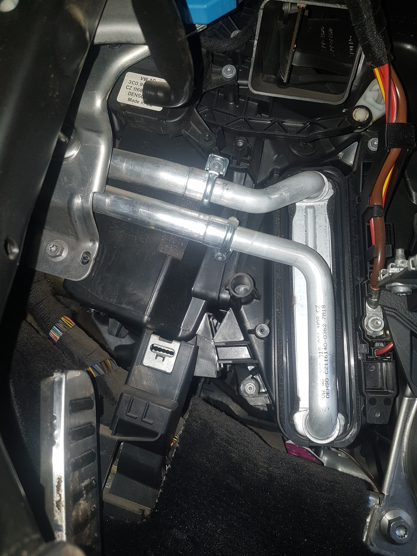

Нашему взору открывается такая вот картина
Открутив три торкс болта Т10 и сняв еще одну палстиковою скорлупку мы наконец добрались до радиатора.

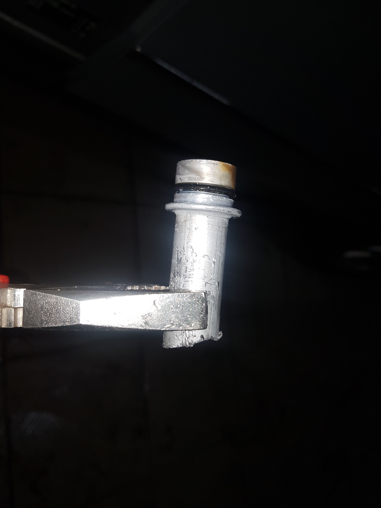

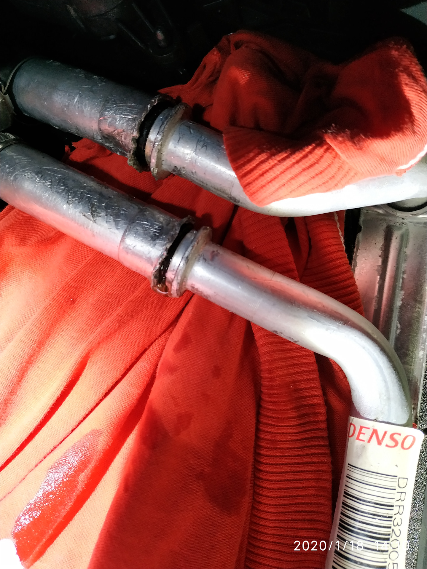

Далее, используя опыт предшественников, я не стал тратить силы и время на выдергивание трубок радиатора из подводящих трубок и ослабления их фиксатора в подкапотном пространстве, как того требует ELSA, а просто взял полотно от ножевки по металлу, сделал небольшой надпил, через который слил в заранее подготовленную емкость антифриз из расширительного бачка и собственно самого теплообменника.Ну и соответственно допилил трубку.
Без каких либо усилий, пассатижами был извлечен отрезок нижней трубки и проделана та же манипуляция с верхней

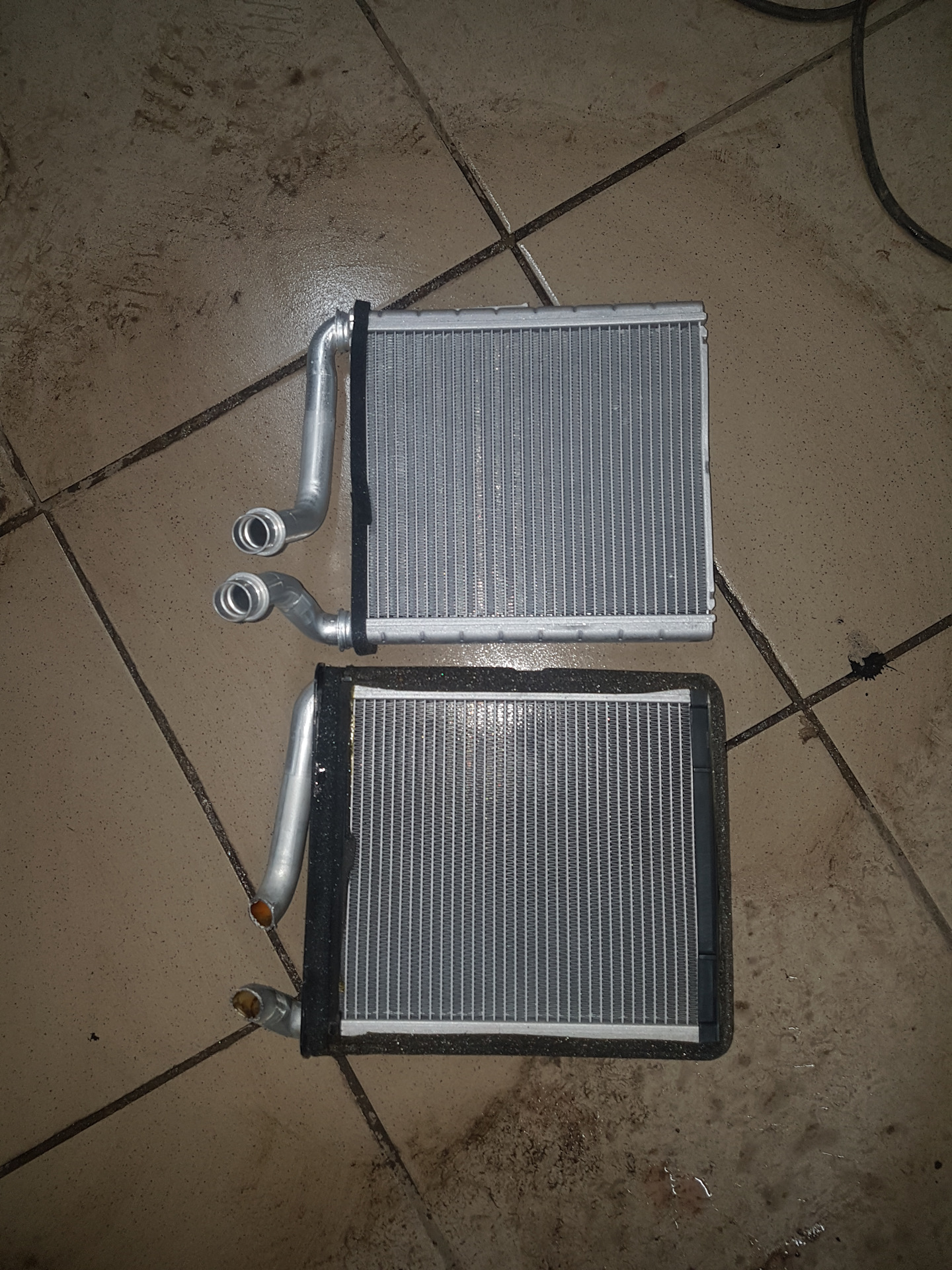

Дальше радиатор просто вынимается. Со старого радиатора на новый переставляются пластиковые накладки с паралоновым уплотнением
Ну и начинаем сборку в обратной последовательности. Рекомендую перед сборкой смазать кольца смазкой. Я так не сделал и просто замучался вставлять трубки радиатора до упора.

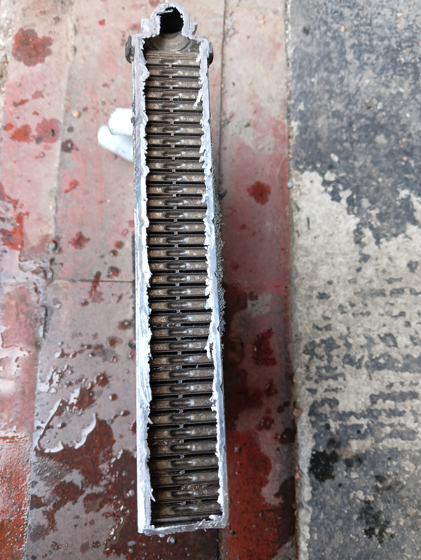

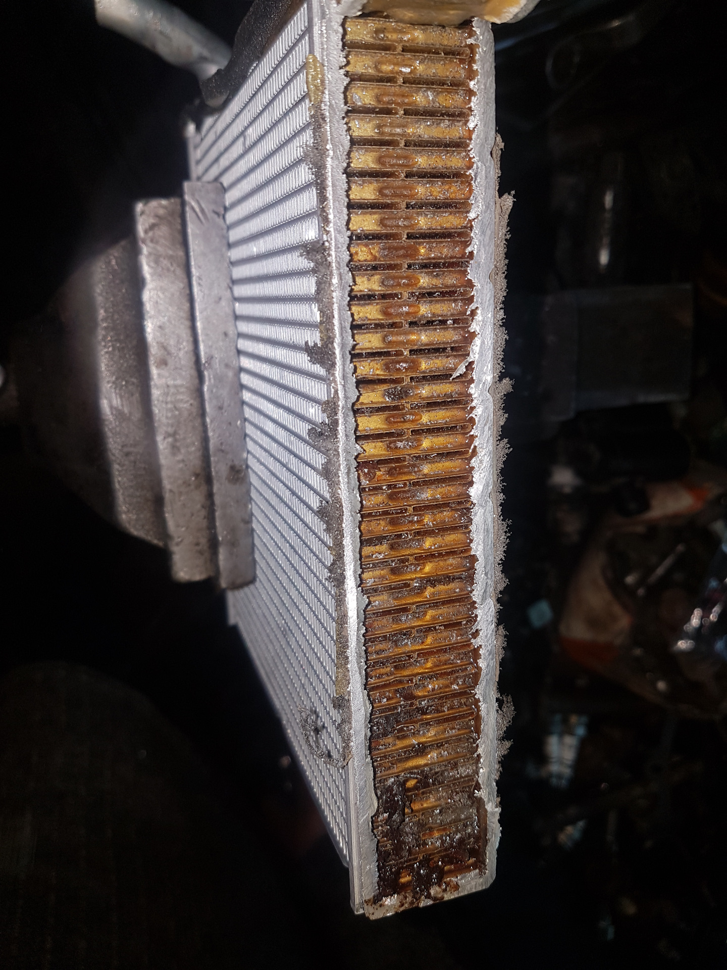

Ну и в конце фото внутренностей "виновника торжества"
Испытания проведены. Всё ОК!

Подскажите ещё, трубки вы разрезали что бы вытянуть старый радиатор, а как вставляли трубки нового радиатора, если под капотом не откручивали крепление, они ведь жёстко стоят, отгибали или как, что бы новые вставить?
Сложно вытянуть прикипевшие трубки. Вставить новые не составляет большого труда.

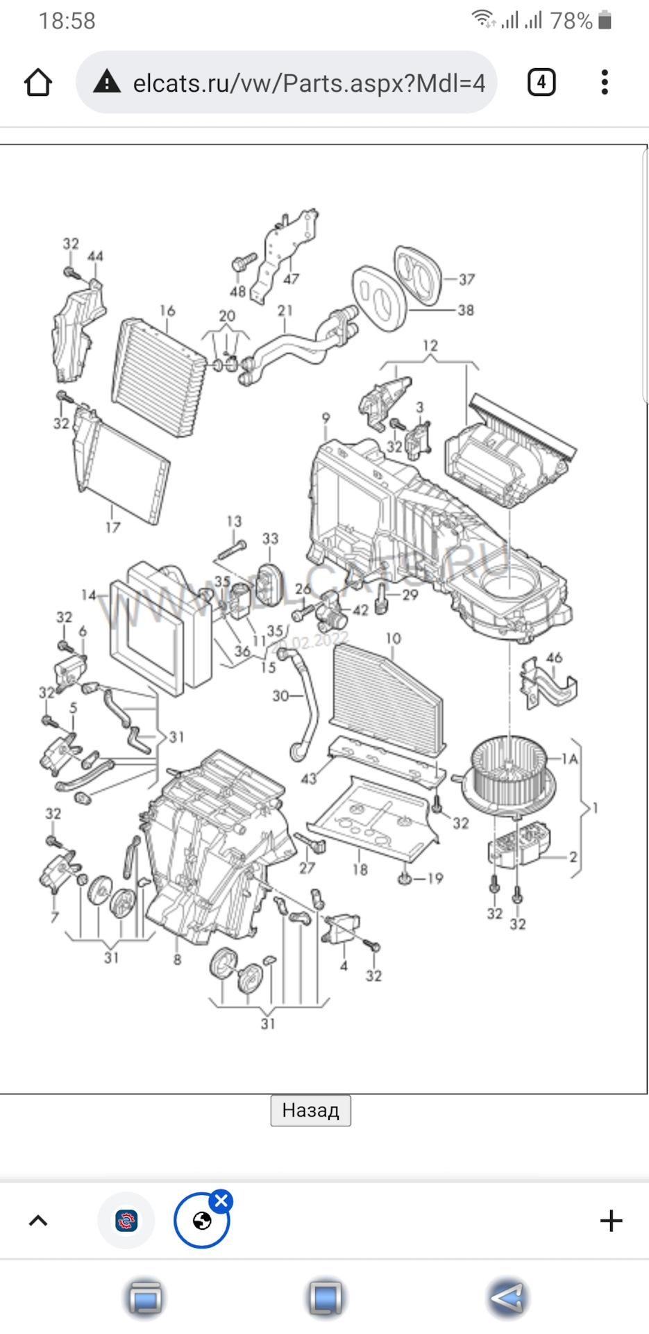

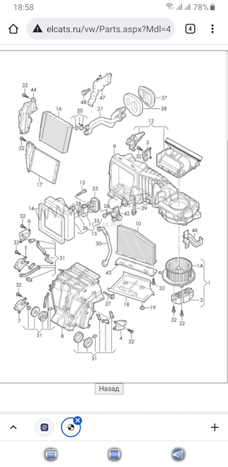

Здравствуйте, подскажите пожалуйста как добраться до второго радиатора печки? Там их два, первый видно как у вас, а второй находится за ним, сегодня разбирал и увидел второй? Как такое может быть?
16- теплообменник печки
17- нагревательный элемент доп обогревателя ( в народе "фен")
Здравствуйте. Подскажите, а как вы выставляли трубки обратно? Мы затра…лись их вставлять, нижня заходит хорошо, а вот верхняя никак, перекусывает сальник, 3 сальника поменяли, но так и не смогли вставить её… Даже открутили болт на входе этих трубок в моторном отсеке
Я даже болт не откручивал. Просто отжал, вставил и всё. Посмотрите, нет ли зазубрин на трубке. Сальник не просто рвёт
Зазубрин нету. Тут просто трубки не совсем ровно к друг другу лужат, есть отклонение в несколько градусов, вверх входит, а низ рвет. Придется чуток гнуть трубку. Спасибо за ответ.

Ставил новую Denso (до меня ставили stellox) Года полтора новая погрела и все. Опять осень и справа прохладно (заслонки работают исправно, заменены потенциометры, моторчики, заслонки в сборе и при работе электорообогревателя тепло, а при работе только печки холодно справа).
www.drive2.ru/l/589355550869829706/
В планах поставить фильтр между двигателем и печкой, на входе. Чтобы его чаще чистить, чем менять печку раз в год
Залит антифриз Febi (концентрат + дистиллированная вода). Соответственно смена с прочисткой Lavr во время замены печки. С виду чистый.
Распил впечатлил. Откуда там всетаки такая слизь в сотах печки берётся (перегрев антифриза? — вскипает, густеет как желе ?.. — явной накипи нет как в чайнике)
Приветстсвую! Тоже прочищал систему. Но на до было поездить со старым радиатором т к после промывки .начинается отслаивание с блока и тд. Ставил фильтра от ваза томливный шт 15. Первые 3 забивались на глазах. После разрезаем. И молучаем консистенцию похожую на салидол.или это химия так действует или все же от стенок отслаивается остаток.
Поставил фильтры, прозрачные. пока относительно чисто

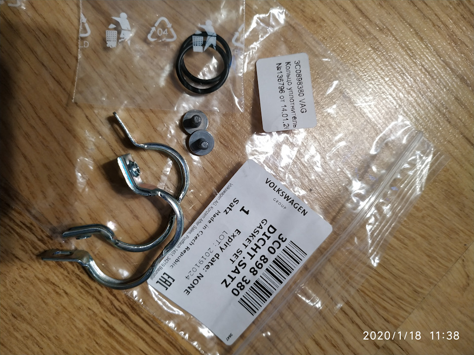

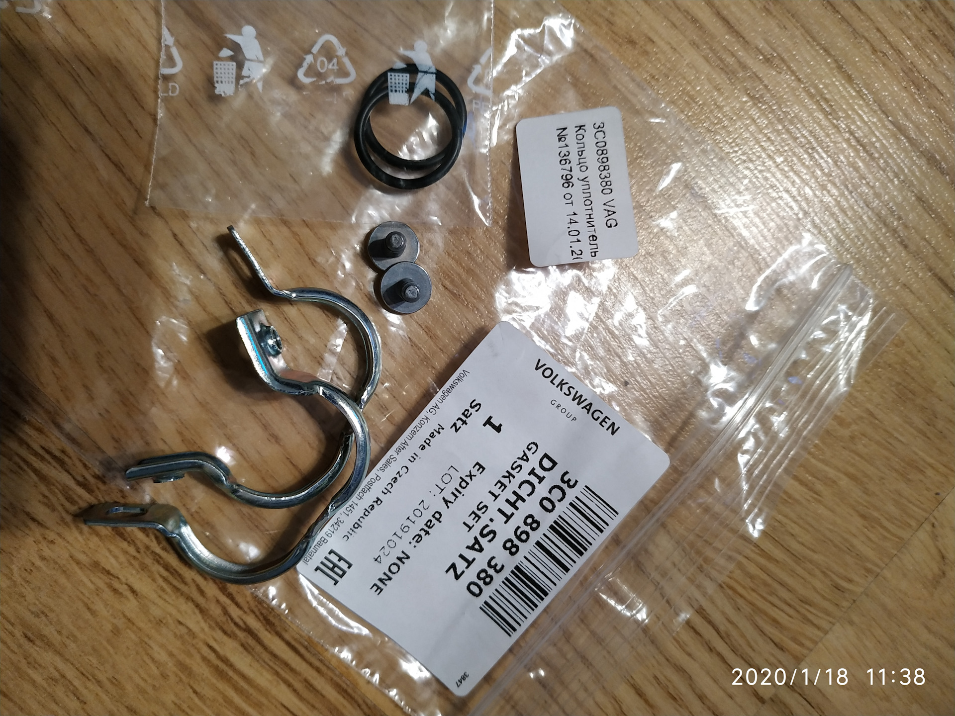

два вопроса: 1) в новом радиаторе на ррубках идут колечки или надо отдельно покупать 2) в чем гемор поставить новый — что не действуется по эльзе? или что трубки туго одеваются?
Отдельно докупать
Есть размер?
Я находил только в комплекте, отдельно не нашел.
По размеру думал подобрать, а то ремкомплект стоит 1/4 печки — смысл?
Если куплю на днях штангенциркуль, то сниму размеры если не забуду, примерные размеры 18мм на 2мм
Спасибо, буду очень признателен
parxim
Колечки докупать с хомутами в компл.идуд.
Нет, ни колец, ни хомутов.
