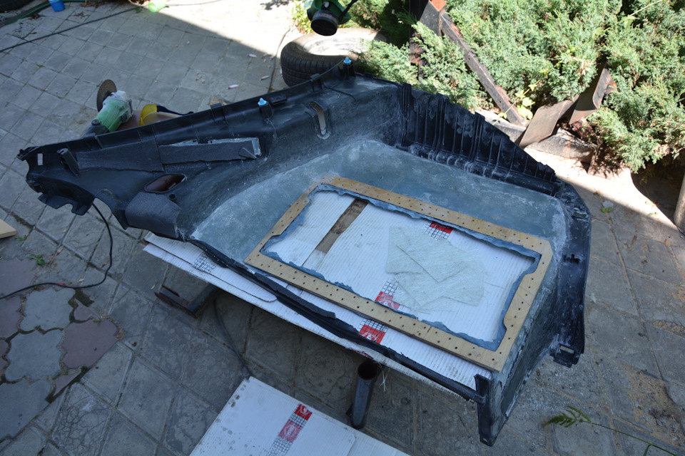

Затем вырезаем окантовку ( ширина где-то 2-3см ) и временно закрепляем её по контуру усилителя через проставки, оставляя зазор 5мм для подсветки корпуса усилителя ( как выглядит окантовка можно увидеть на рисунке 2,3,4,5)
Ну а дальше берём ткань и придаём необходимую форму нашей фальш-панели, пропитываем её первым слоем полиэфирной смолы без стекломата и даем высохнуть. После высыхания первого слоя можно начинать набирать нужную нам толщину полиэфиркой со стекломатом.
Когда конструкция наберёт необходимую жесткость переворачиваем её и зачищаем торчащий пластик и все образовавшиеся пузыри. После подготовки поверхности начинаем насверливать отверстия
по периметру (для хорошей адгезии) стыка пластика и полиэфирки и закатываем полиэфиркой со стекломатом перекрывая все стыки.

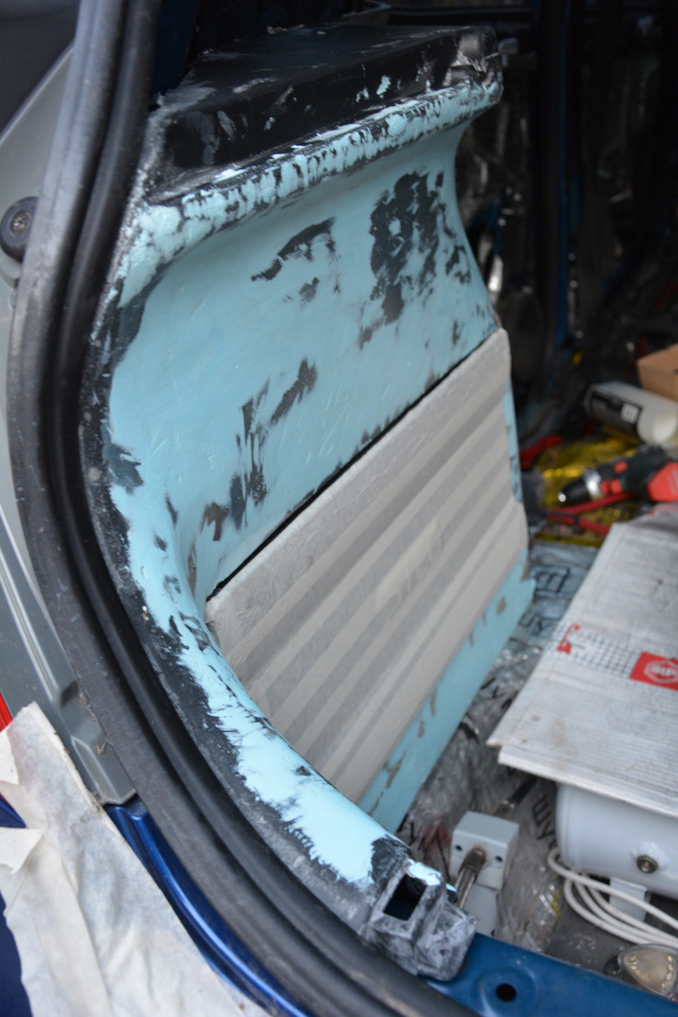

Контрольная примерка фальш-панели :
Дальше определяемся с высотой пола и доращиваем низ фальш-панель в уровень с полом и начинаем шпаклевать
Крепится фальш-панель на ВСЕ заводские крепления (4е шурупа и 6 клипс)
Жесткость заводских креплении более чем достаточная.
Примерка перед финишным слоем шпаклёвки и перетяжкой.
