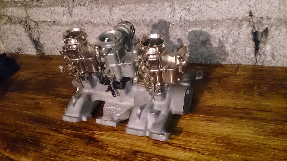

Пока искался впускной коллектор ЗМЗ 505, параллельно прорабатывались альтернативные варианты:
1)Одноплоскостной
Первая мыль была реализация впускного коллектора в одну плоскость, не с точки зрения того, что с мотора планировалось снимать сверх показатели, а с точки зрения упрощения реализации такого впуска. Вариант был отвергнут после многочисленных расчетов и признан неподходящим.

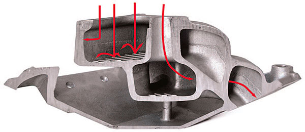

2) Двухплоскостной
Вариант два, впуск в две плоскости. По образцу 505го, но уже с более развитой схемой и без подогрева.
Главная проблема сложность реализации и трудозатраты, хотя вариант более чем оптимальный, для уличного мотора.
3) ЗМЗ 505
Ну и конечно же уже упомянутый впуск ЗМЗ 505, но спекулятивные цены обрушили данную идею.

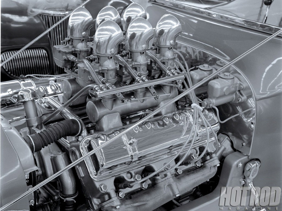

4) Туннельный Баран (Tunnel Ram)
После последней продувки ГБЦ мотор был снова пересчитан в Engine Analyzer Pro, после применения разных конфигураций, был сделан вывод, стоит остановиться именно на этом варианте.
Чем же привлекателен и выгоден данный вариант:
-Относительная проста реализации
-Прибавка в отдаче мотора
Тут он "уделывает" одноплоскостной во всем диапазоне.
А двухплоскостной в среднем и верхнем диапазоне, не сколько значительно поднимая момент, но при всем этом повышает лошадиные силы и расширяет рабочую полку по оборотам.
Остановимся по подробней, на сравнении 2х плоскостного ( имеется в виду развитый вариант без подогрева) и Туннеля.
Как уже упоминалось выше, он не столько значительно поднимает максимальный момент, на низких оборотах и вовсе его рушит и возможно начитавшись каких то статей в иностранной литературе и ресурсам, кто то скажет, что Tunnel Ram это чисто гоночный впускной коллектор и не подходит для уличного мотора, но это не так и все зависит от конфигурации впускного коллектора, всевозможные тесты журнала HotRod это так же подтверждают, что при должной конфигурации данный впускной коллектор дает прибавку во всем диапазоне.
В конкретно моем случаи он просаживает мощность и момент до 2500об/мин, но уже после 2600об/мин дает прибавку, незначительную, но прибавка как по моменту так и по силам. А уже после 3000об/мин подрывает момент уже более значительно до 10н.м. крутящего в пике 3600об/мин и не дает ему значительно падать вплоть до 4000об/мин. При всем этом расширяет полку максимальных оборотов с 4800об/мин до 5200об/мин, так же выдавая хороший рост максимальной мощности до 25л.с.
Карбюратор один и крайние цилиндры будут более обеднены, но два заморских карбюратора мотор не переварит, а отечественных 4х камерников не имею в распоряжении.
Но главный недостаток, это его габариты, а именно высота, что в свою очередь может потребовать вмешательство в капот, чего бы конечно не хотелось.

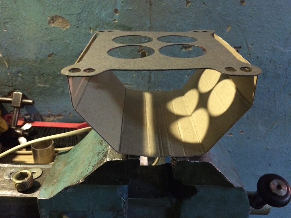

После изучения различных конструкций было принято решение остановиться на соотношении компактности и отдачи.
Длина каналов 130-150мм выбрана так же по расчетам. (не считая длины каналов ГБЦ 128мм)
Размер канала 42мм внутренний, обусловлено материалом. Конусные каналы возможны только при отливке, но попробую реализовать, а именно переход от 42 канала до 39,1 в канал ГБЦ через фланец.
Угол при выходе с ГБЦ так же важен.

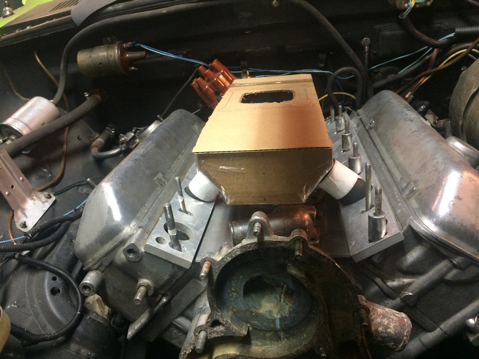

Сами каналы эмитированы охлаждающими шлангами, пленум пока из картона.
С обеих сторон пленум пришлось подрезать, так как мешает распределитель зажигания и корпус термостата, два канала смещены к центру.
По итогу получаем практически готовый макет.
Пленум от пола до заслонок карбюратора желательно держать не меньше 100мм, это требуется для плавного течения потока топливной смеси, что бы с возросшей скоростью поток не ударялся об пол пленума и не рушился.

Выходит достаточно компактная схема, по факту в металле конечно будет выше, но все равно возможно получиться разместить все дело не переделывая снова капот. Забегая вперед, сверху впускного коллектора водрузиться карбюратор соответствующий производительности и воздушный фильтр.
Осталось дело за сложным, реализовать в металле задуманное и надеяться, что в это время не подвернется впуск 505й.)
