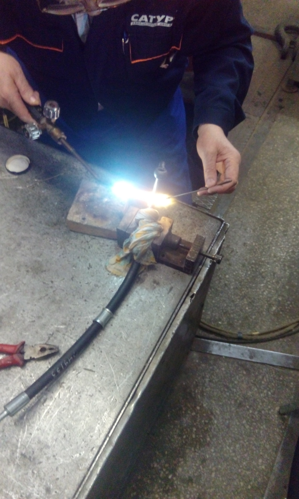

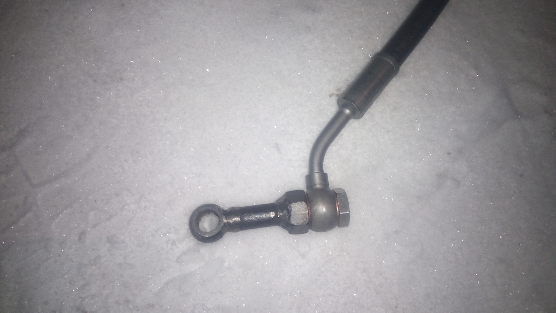

Igor-hpРешил опровергнуть легенду! об устранение шума от гидроусилителя руля.
Для этого мне был подарен вот этим хорошим человеком Igor-hp шланг от Шени-нивы № 2123-3408018. Он хотел его поставить себе на машину но руки не дошли, к тому же шланг был немного испорчен при изменении конструктивного лица (штуцера).

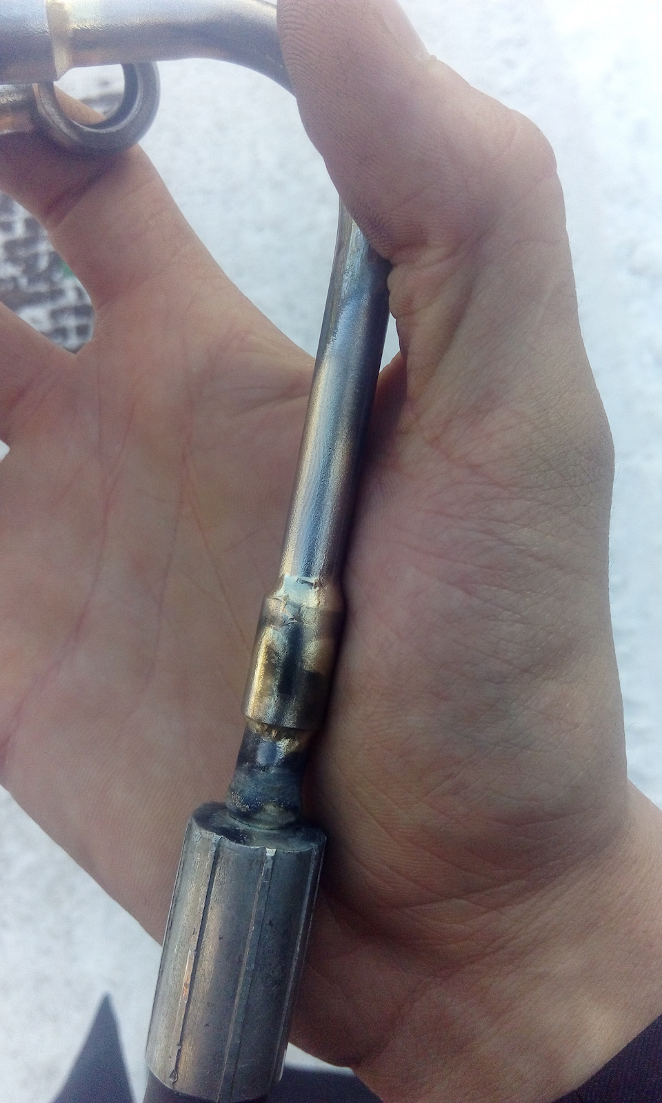

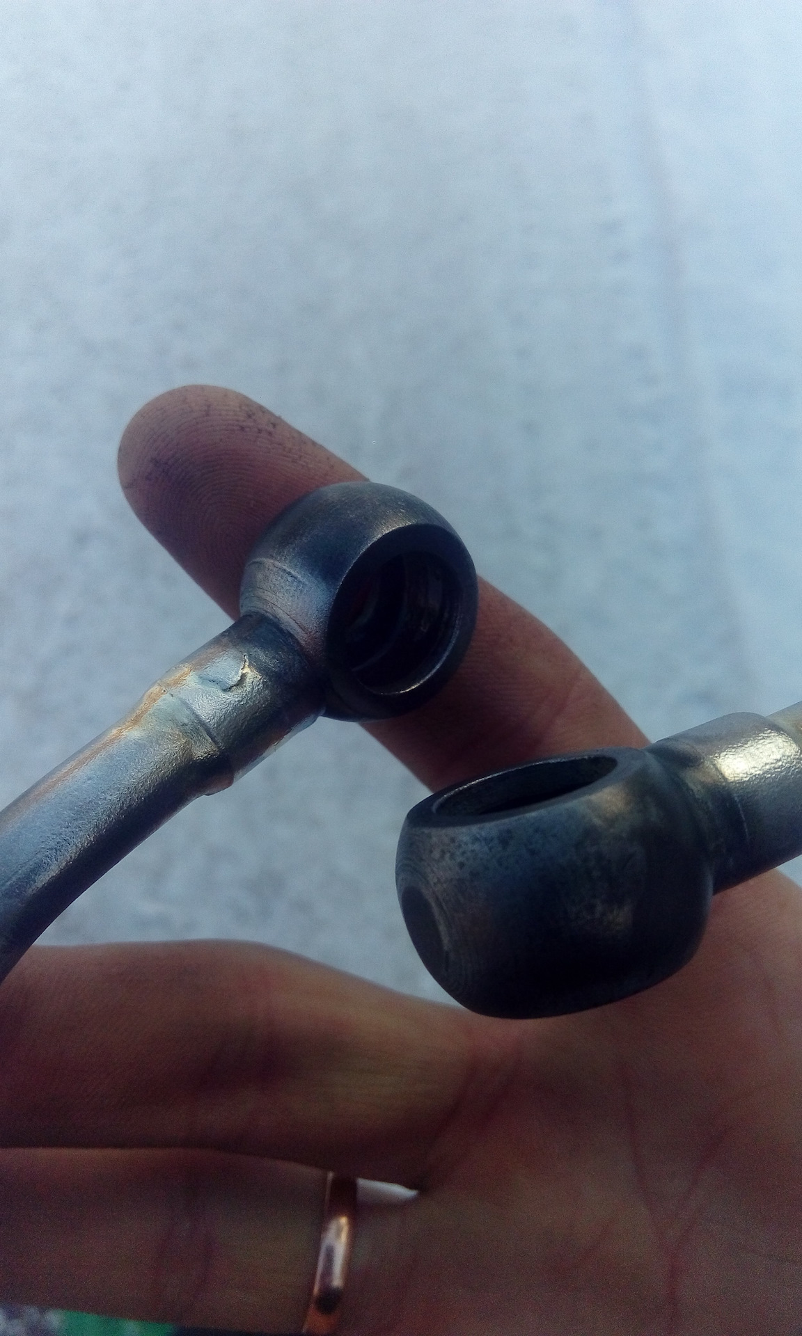

Для его ремонта нужно было заново перепаять все штуцера.

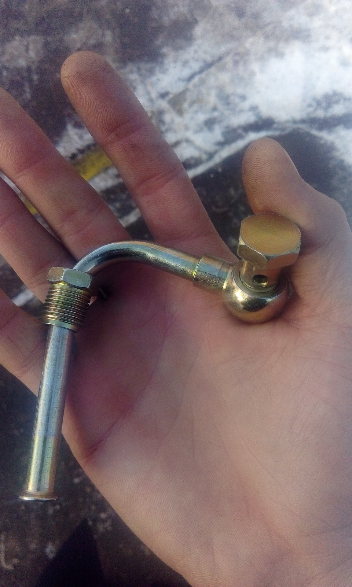

Для этого было куплен заводской угол от стандартного редуктора, под болт 14 мм.

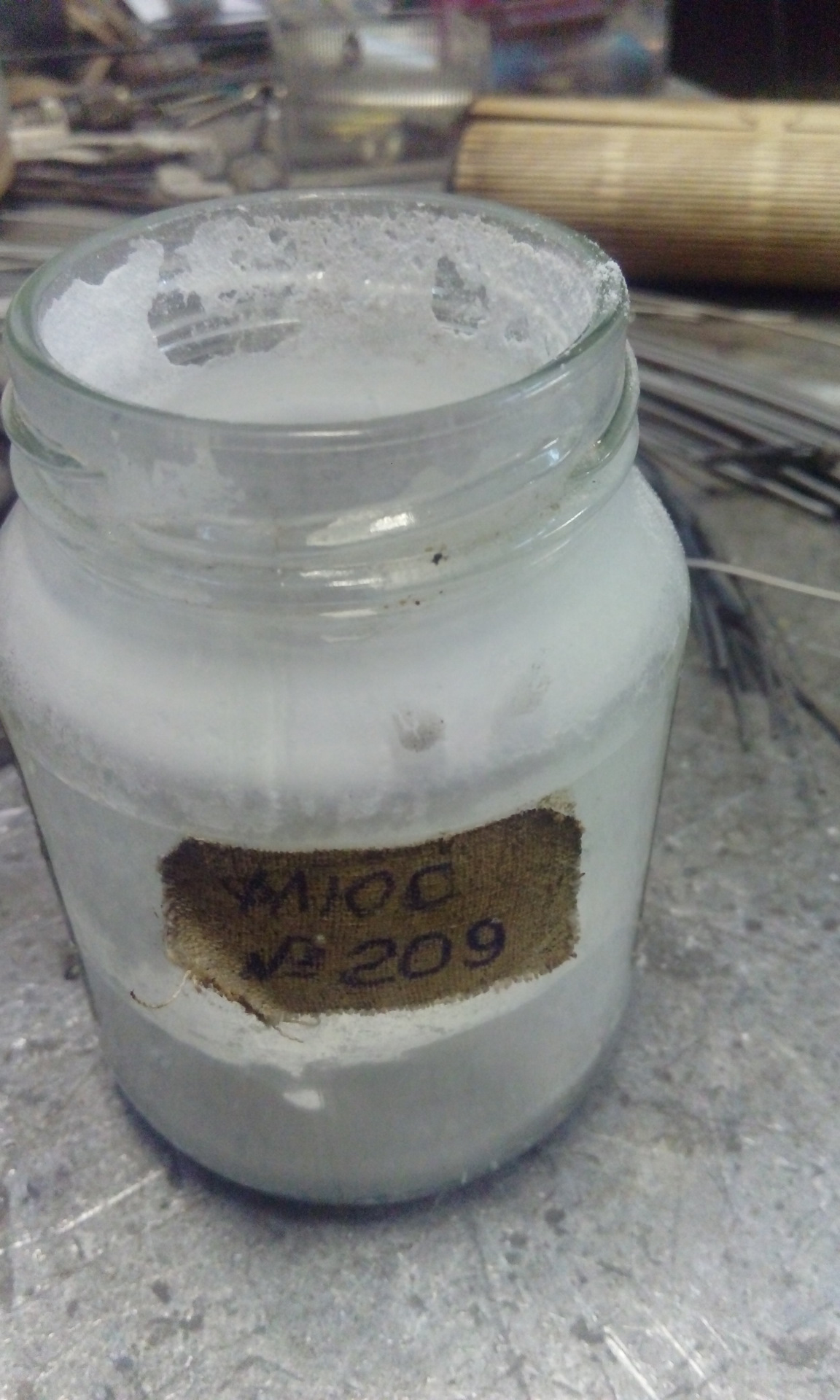

Всю эту богадельню паяем Пср-25 и флюсом 209
, ацетиленовой горелкой
температура плавления припоя 750 С°
Вот как все получилось

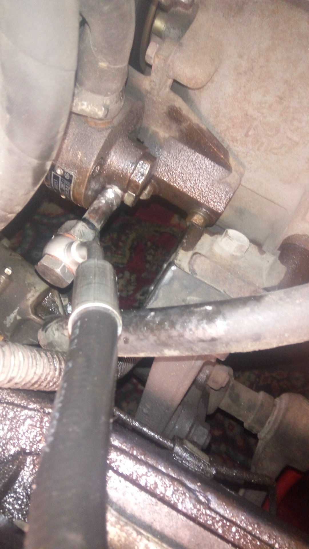

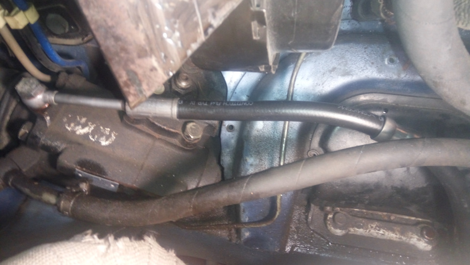

Устанавливаем на машину для этого нам нужно 4 медные шайбы
После установке звук стал чуть тише, но не пропал. На видео можете услышать.

Угол слишком здоровый получился, кто за насос стоит еще значение имеет, С момента установки(+насос АДС)никакого шума до переборки редуктора, после этого телега стала шипеть, но это всяко лучше чем лететь в стену с закушеным рулем
Спасибо, про насос знаю, стоит волговскй штатный. с ним буду думать

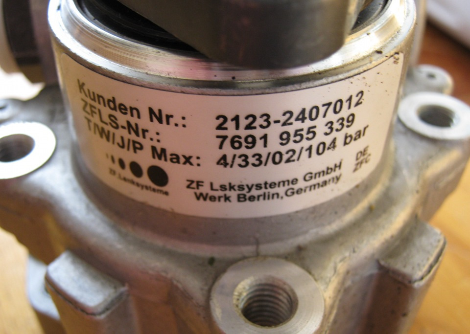

Ставь импортный насос и проблем не будет, у меня от туарега насос и все отлично Гур работает тихо
Чертежный номер или каталожный, посмотрим на эту диву заморскую!)
Вот такой насос это аналог оригинала
Спасибо а шкив от чего брали?
От Рено логан на ГУР
Мне не шланг, не насос zf не помог, шум конечно от насоса пропал, но шипение при повороте осталось, я думаю виновник шипения само рулевое старого образца, со временем перейду на новый .

Я себе поставил насос гура ZF езжу уже как больше года и тишина что зимой в лютый мороз что летом в жару, еще и руль крутится легче, короче небо и земля вместо родного мопар.
Скинь номер гура или ссылку посмотрю
вот такой у меня

Не пойму, что за конструкция на насосе
Сильно ))))
Madd-dog
Ох.е.ная конструкция!))) проста как угол дома!) зато работает))
Игорь что тут не понятно!)
